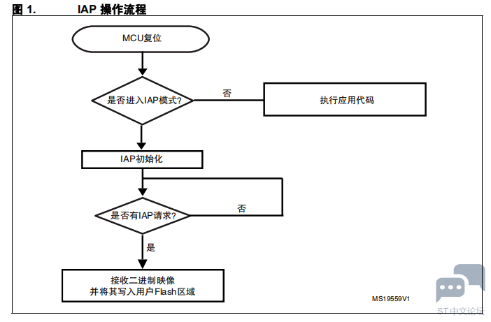

3 B) j2 a  S: k% v  b5 d( X在应用中编程(IAP)是一种在现场通过 MCU 的通信接口(例如 UART,USB,CAN 和以太网等)进行固件升级的方式。( G4 A) o) A4 N; r% t4 g& b
当启动微控制器时,您可以选择让它进入 IAP 模式以执行 IAP 代码,或者进入正常模式来开始执行应用代码。 IAP 代码和应用程序代码都在微控制器的嵌入式 Flash 中。通常 IAP 代码被存储在 MCU Flash 的前几页,用户应用代码占据剩余的 Flash 区域。1 I3 o9 d6 l/ A( R! v+ c3 d
图 1 显示了 IAP 操作流程:

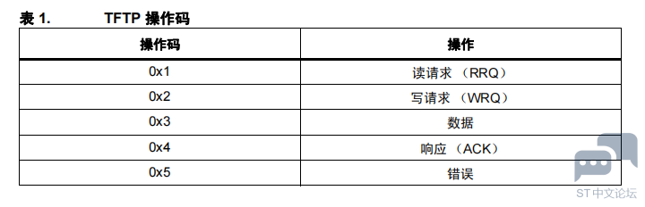

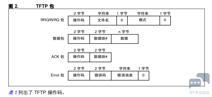

" Y$ t; t* T, g2 w0 e7 nTFTP 是工作在 UDP 传输层上的简单文件传输协议。文件传输是从 TFTP 客户端发起的,TFTP 客户端向 TFTP 服务器发送读或写请求。当服务器响应该请求后,文件数据传输开始。数据按固定大小的数据块发送 (如 512 字节的数据块)。
* Q; {2 S% c" e. C' r4 x5 D必须在每个传输的数据块被接收端响应后,才能发送下一个数据块。回应机制通过随每个数据块同时发送的数据块编号来实现。数据块小于固定块大小表示文件传输结束。- c& g9 h+ N" P/ V! J3 _
图 2 说明了各类 TFTP 包的格式:# {. S+ q3 r9 ]; m

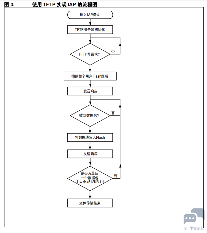

该 IAP 实现包括一个 LwIP TCP/IP 栈上的 TFTP 服务器。该服务器响应从远程 TFTP 客户端(PC)接收的 WRITE 请求。 TFTP READ 请求被忽略。
9 s- B7 q. {6 O2 \4 Z* U1 p/ L服务器将接收到的数据块写入 MCU Flash (在用户 Flash 区域),而不是将接收的文件写入文件系统。. j+ O+ {0 a) V- N; \4 v, K
; c. ]" w8 S2 M3 G8 n
注: 在本实现中,数据块大小固定为 512 字节。
) b, K0 d3 T2 a  y! M7 o图 3 给出了使用 TFTP 实现 IAP 操作的过程。

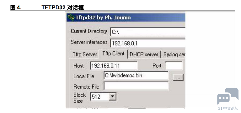

8. 在 PC 上,打开 TFTP 客户端(例如,TFTPD32)并配置 TFTP 服务器地址(TFTPD32中的主机地址)。
7 y! Z, ~- j3 O. J2 Q9. 选择一个二进制映像下载到 STM32 Flash 中 (/project/binary 文件夹中提供了两个二进制映像作为例子)。
( w! o7 e# U" S10. 在 TFTPD32 应用程序上点击 “Put” 按钮,启动一个文件写请求。
