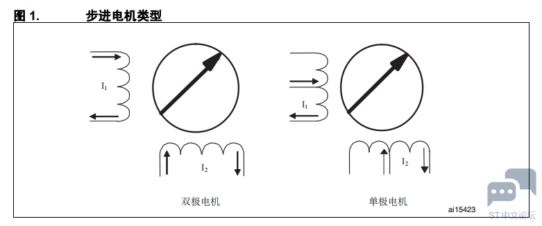

# \/ U. G0 a$ M8 p* v7 s- u% X6 F" G1步进电机基础
" |3 |# U$ }8 x7 K0 x1.1步进电机类型5 ?& m/ ]4 M: L6 \
有三种基本的步进电机类型:3 [+ B) o  C/ ~' Z7 q2 A
●可变磁阻) m% S. ^8 A0 s1 H
●永磁
% k( c: W5 r4 ^4 h●混合; i1 F4 p/ A0 Z
可变磁阻 (VR)电机类型已经存在了很长时间。从构造角度,它可能是最容易理解的。此类电机包含一个软铁多齿转子和一个绕线定子。当向定子绕组输入 DC 电流时,定子励磁为磁极,当转子的齿被吸到通电的定子磁极时,会发生旋转。永磁(PM)电机类型向电机结构增加了永磁体。转子不像 VR 电机中那样有齿,而是磁化为交替的北极和南极,两极位置在与转子轴平行的直线上。这些磁化转子极提供了增强的磁通' H$ }: ^. K2 c
量密度,与 VR 类型相比,它为 PM 电机带来了更好的扭矩特性。
) D2 f9 Q6 g4 h$ D混合(HB)电机类型在步进分辨率、扭矩和速度方面有更好的性能。此类电机融合了 PM 和VR 步进电机这两种类型的最佳特性。与在 VR 电机中一样,转子是多齿的,在其转轴周围包含轴向磁化的同心磁。转子上的齿提供了更好的路径,有助于将磁通引导至气隙中的所需位置。与 VR 和 PM 电机类型相比,此特性增加了电机的制动、保持和动态磁通特性。0 A* g8 I1 h  g) G/ t
步进电机可为双极或单极绕组。0 e, K4 G  B  C( `6 {
单极步进电机有两个相同的线圈,它们不做电连接,都有中心抽头。双线无感线圈组的任一端通电,共用中心抽头,则磁通反转。单极步进电机的优势在于它们仅需要一个切换开关。然而,它们需要双线无感线圈组,这意味着对于一个给定的体积因子,线更细,电阻更高。& P0 j5 ]5 T3 j" V
除了线圈没有中心抽头外,双极步进电机与单极电机相同。对于双极电机,可使用 H 桥反转绕组的极性及磁通。双极步进电机的优势在于它们仅使用一个线圈,因此具有较好的体积因子 (较低的线圈电阻)。, P9 X) D, y& O3 m) R8 t% R$ h
单极电机仍被广泛使用,因为当与分立器件一起实现时,它们的驱动电路更简单。然而,对于现今的集成电路,驱动双极电机所需的元件也不比单极电机多。* {7 n6 A5 L5 @! \! I$ {' r
2 k2 g6 y6 V: q$ @: \$ V+ w
3 B% K& \5 q# l; q/ i9 T
0 a- T: ?8 E& S+ l4 n( H( `$ f) l7 F" U6 f* D0 |, S( p

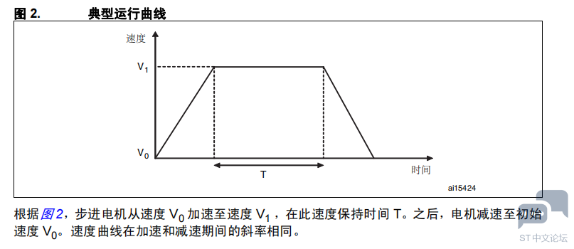

本章说明了如何根据图 2 中所示的典型运行曲线,使用 medium-density STM32F103xx 来驱动全步进和半步进模式的步进电机。% _% R, k& h7 P3 e" m/ E9 M  |% W

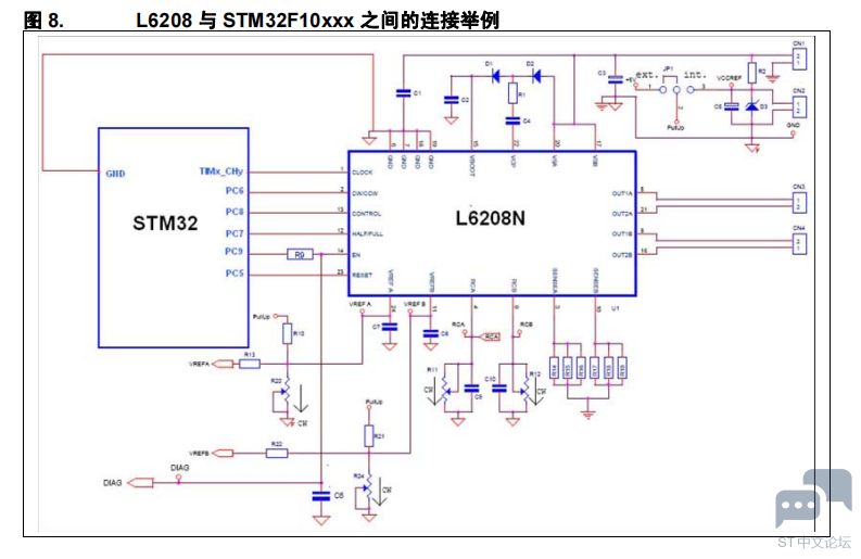

medium-density STM32F103xx 有八十个 GPIO,可配置为复用功能推挽。这些 I/O 可控制步进电机的旋转方向 (顺时针或逆时针) 、步进模式 (全步进或半步进) 、衰变模式 (慢或快)、L6208 芯片使能信号。(若需 medium-density STM32F103xx 特性的更详细信息,请参考 STM32F10xxx 参考手册)。5 ?/ m$ b7 b0 {) L1 x
总之,使用这些外设, medium-density STM32F103xx 可同时驱动十九个全步进及半步进模式的步进电机,仅需消耗最低的 CPU 负荷。此解决方案的硬件需求为:功率极中每个线圈都要有一个集成了基本 H 桥电路的 IC,以及主要用于相位生成的中央逻辑。) k/ J$ ]% C0 M- s8 ?% Y1 G9 g

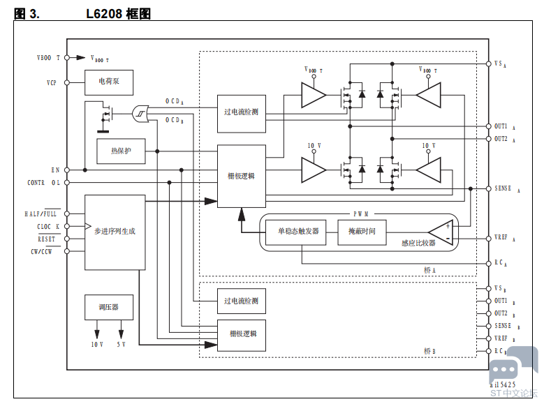

用于双极步进电机的驱动电路更复杂一些,因为双极电机的绕组上没有中心抽头。因此,若需反转电机线圈所产生场的方向,需要使用 H 桥电路,通过线圈反转电流。市场上有很多集成的 H 桥驱动。本应用选择的驱动为 L6208,它是 DMOS 全集成步进电机驱动,其非耗散过电流保护用于驱动两相双极步进电机。它包含一个双 DMOS 全桥、用于执行浪涌调节的两个固定关断时间 PWM 电流控制器(每个桥一个)、用于生成步进序列的一个相位序列生成器。
* a2 r9 K; i. T! o2 z0 }- p# @图 3 表示了 L6208 IC 框图。对于此图,主要的 L6208 输入为:
! P: m4 W3 i, Y) K●EN 逻辑输入:它是芯片使能输入。低逻辑电平可切断桥 A 和桥 B 的所有功率 MOSFET。
  H/ g4 m7 S; `/ y8 v2 f此引脚还连至过电流和热保护电路的集电极以实现过电流保护。
+ }/ a2 Z) u+ h●CLOCK 逻辑输入:它是步进时钟输入。在每个上升沿,状态机前进一步。) l3 Z  a' H' G5 i" g3 e* x- c
●CW/CCW 逻辑输入:它选择了旋转的方向。高逻辑电平设置的是顺时针方向,低逻辑电平设置的是逆时针方向。
6 p1 ]% s8 V' ]/ a●HALF/FULL 逻辑输入:它是步进模式选择器。高逻辑电平设置的是半步进模式,低逻辑电平设置的是全步进模式。9 U& A( H" `$ L1 [- |. y
●CONTROL 逻辑输入:它是衰变模式选择器。高逻辑电平设置的是慢衰变模式,低逻辑电平设置的是快衰变模式。
2 q6 J4 a  t7 H# y●VREFA 和 VREFB 模拟输入:它们分别是桥 A 和桥 B 的源引脚。

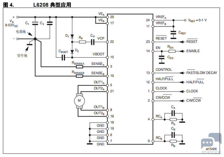

图 4 显示了使用 L6208 驱动的典型双极步进电机驱动应用。它还显示了所用封装,即PowerDIP24/SO24 的不同引脚。在功率引脚 (VSA 和 VSB)和 L6208 附近的接地之间应插入范围为 100 到 200 nF 的高质量陶瓷电容,以增强电源的高频滤波,降低开关产生的高频瞬态。EN 输入和接地之间所连接的电容可设置检测到过电流时的关闭时间。两个电流感应输入(SENSEA 和 SENSEB)应与布局中的感应电阻尽量接近。感应电阻应为非电感电阻,以使通过它的 di/dt 瞬态最低。为增强对噪声的免疫力,最好将不用的逻辑引脚 (除 EN 之外)连至 5 V (高逻辑电平)或 GND (低逻辑电平)。建议在 PCB 上将电源地和信号地分开。

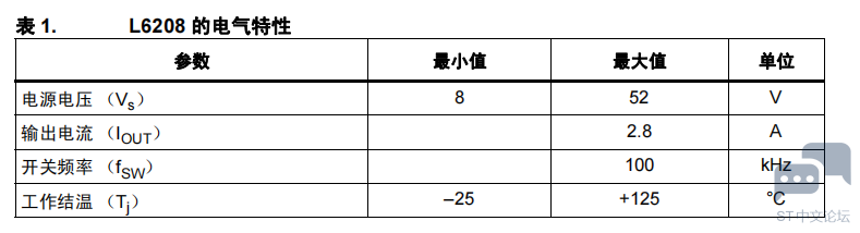

表 1 给出了 L6208 驱动的电气特性。* L: p2 F. K3 K' D/ f& T1 e/ I5 x& }/ b
* y+ \# n% R/ n; K5 m+ t

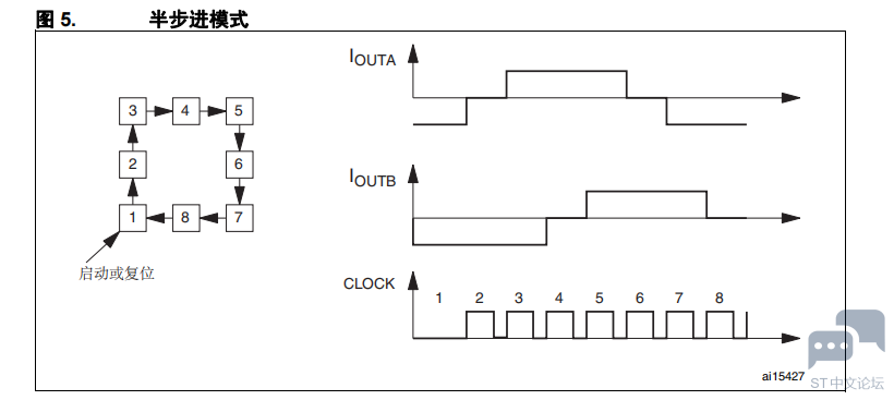

- v$ ?) H7 ^( W2 d: N●半步进模式
8 U3 J& O; F+ J! \HALF/FULL 输入上的高逻辑电平选择的是半步进模式。图 5 显示了电机电流波形及相位序列生成器的状态图。在启动时或复位后,相位序列生成器处于状态 1 (Home 状态)。在每个时钟脉冲之后,状态根据如下顺序改变:, k, m* n% w4 H$ w9 _% h
– 1,2,3,4,5,6,7,8,… 若 CW/CCW 为高 (顺时针方向)
; H( b! f6 K1 ^' Y# c5 P0 g  h4 p– 1,8,7,6,5,4,3,2,… 若 CW/CCW 为低 (逆时针方向)。
* |5 C/ S6 [6 z0 t! D! j6 e: h; A( h8 R' z+ g

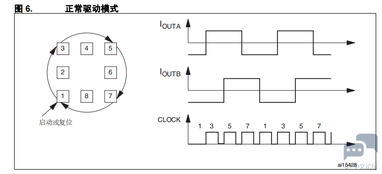

●普通驱动模式 (全步进,两相开): j, Q7 Q) C" H# k1 \
HALF/FULL 输入上的低电平选择的是全步进模式。若为低电平,当状态机为奇数状态时,选择普通驱动模式。图 6 显示了电机电流波形及相位序列生成器的状态图。保持HALF/FULL 输入为低然后复位,即可选择普通驱动模式。在启动时或复位后,状态机处于状态 1。当 HALF/FULL 输入保持为低时,状态按如下顺序变化:" T- }5 L6 h# O% d% y
– 1,3,5,7,… 若 CW/CCW 为高 (顺时针方向)$ h, ?; h7 [# s/ F6 Q6 L
– 1,7,5,3,… 若 CW/CCW 为低 (逆时针方向)
8 g9 p: Y, {- A+ q7 q. s$ @6 E: r

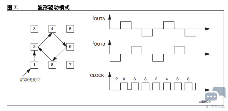

/ m* w' h1 Q6 w# n% r●波形驱动模式 (全步进,一相开)& b0 d, X! c. G  q% B) c4 H
HALF/FULL 输入引脚上的低电平选择的是全步进模式。若为低电平,当状态机为偶数状态时,选择波形驱动模式。图 7 显示了电机电流波形及相位序列生成器的状态图。要进入波形驱动模式,状态机必须为偶数状态。更直接进入波形驱动模式的方法为:首先复位,然后在保持 HALF/FULL 输入为高电平的同时向时钟输入施加一个脉冲,然后将HALF/FULL 输入变为低电平。此顺序首先将状态机强制为状态 1。取决于 CW/CCW 输入,时钟脉冲与 HALF/FULL 输入高电平共同将状态机从状态 1 切换至状态 2 或 8。在每个时钟脉冲 (上升沿)之后,状态机根据如下顺序改变状态:
+ k3 E6 B" y! D# G  k2 q– 2,4,6,8,… 若 CW/CCW 为高 (顺时针方向)
) P2 l' u3 P/ o5 e8 E0 \– 8,6,4,2,… 若 CW/CCW 为低 (逆时针方向)
; z1 l; b" P* q# {! B0 n有关详细信息,请参见 L6208 数据手册。0 |! H( ^# I6 y! B0 n0 S7 I
