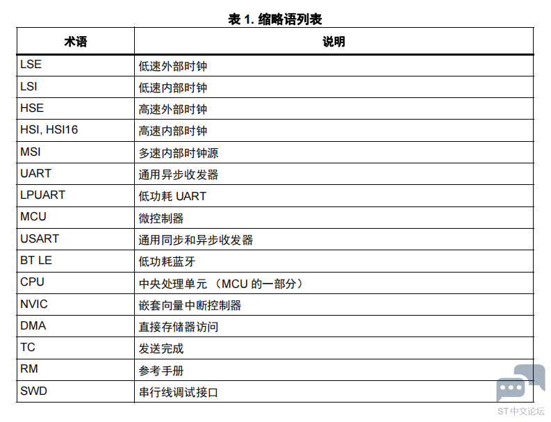

7 ]0 W2 m: @, H5 g1定义
$ |- R1 ~" O; c& `/ ] BX}YMICKN{F}ZL1_3M(37.png " a: n2 Q3 x7 |' e

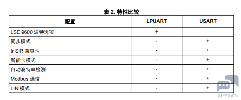

+ q$ M5 X; o6 P( ]) }1 d) A, O! QLPUART 比 USART 特性更少,但可用更低功耗工作,并可更有效地使用 LSE 时钟。
3 B% }/ L$ `' r+ j# R两种外设的主要特性总结于表 2 中。4 }8 B8 \) ~+ L, d* o
, v2 ^% L8 }3 S* K/ ^ # e. t( B! {# _$ y$ Q
+ F4 j+ ~; a! X2 T
6 m3 o% v2 G- `) d8 f6 v" S
USART 还可使用 LSE 时钟工作,当过采样为 8 时,通信速度最高为 4000 波特,当过采样为 16 时,为 2000 波特。# N7 j0 ~, a8 h; p- x$ p4 L; S
当使用 LPUART 时,仅需 32.768 kHz LSE 时钟即可达到 9600 波特的串行通信,功耗最低,外部晶振可允许非常精确的速度设置。0 a" z6 a! |3 Q
对于更高的速率 (例如用于 BT LE 的 57600 波特), LPUART 能效优势下降,但仍可测量为 5% 左右 (参见第 6.1.9 节:更高通信速率)。
" ]: d" f; N2 C7 x5 x: |( J本文侧重于 9600 波特处的通信,这对很多应用是通用的:当在 9600 波特速率设置处从Stop 唤醒时, LPUART 的能效优势更加显著。9 k" s! f7 E7 }$ i3 ^
