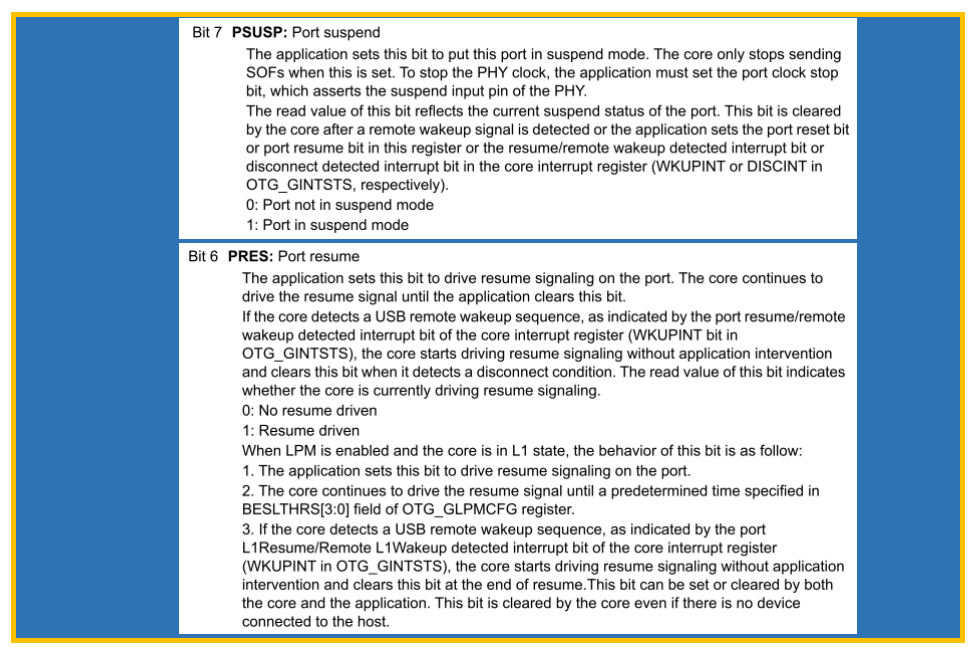

1 前言 本文将针对 STM32F767 的 USB_OTG_FS 模块工作在 Host 模式下的挂起与恢复以及远程唤醒方面的问题进行讨论。 2 问题描述 客户使用 STM32F767 做项目,使用 USB 作为 Host,客户发现 USB 在进入到挂起状态后通过远程唤醒信号并不能将其唤醒。7 Z* a- H ~) `$ i/ P 3 问题分析与解决 经过与客户邮件电话沟通发现用户是通过操作寄存器 OTG_HPRT 的 PSUSP,与 PRE 位来实现 USB 总线的挂起与恢复,发现 USB 总线的挂起与恢复会有问题。
6 T2 F4 E# c, Q* C; V+ d 为了重现客户的现象,通过 STM32CubMX 工具基于 NUCLEO-F767 板子上新建一个工程,使 USB 工作在HID HOST 模式下。我们希望 HOST 端主动进入挂起状态后使用另外一块实现了鼠标功能的 STM32F407-DISCOVERY 板子可以发送一个远程唤醒信号来使 USB 总线恢复,从而唤醒 USB 主机。由于当前最 y5 r u2 i* l1 t1 n) I3 v& L4 g 新 F7 的 HAL 库(V1.9.0)(下载页面:http://www.st.com/content/st_com/en/products/embeddedsoftware/mcus-embedded-software/stm32-embedded-software/stm32cube-mcupackages/stm32cubef7.html)针对 HOST 并没有提供挂起与恢复的接口,于是,我们需要自己来实现以下两个功能,并添加到路径< Drivers\STM32F7xx_HAL_Driver\Src>下面的<stm32f7xx_ll_usb.c>中。 4 P& q% I r2 t9 T4 X. ]/ L, v ; |9 J" Y. y7 e 于是 HOST 端主动进入挂起的代码实现为:代码操作 HPRT 寄存器的 PSUSP 位,使 USB 进入到挂起状态6 _- q4 n: m4 L9 i, E $ s% w. O3 L" w/ M6 G. ?
