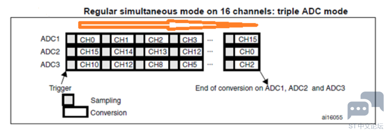

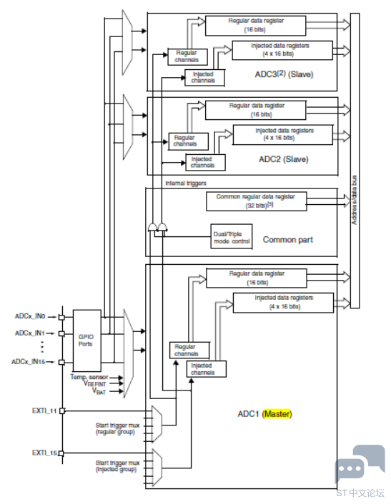

在 STM32 家族里,多数系列芯片内含 2 到 3 个 ADC 模块,有的甚至更多,比方 G4 系列可以有 5 个ADC 模块。其中,通道数因不同的系列或型号多少不等,几个到几十个的都有。有时,我们可能需要多个 ADC 模块同时工作,比方 3 个 ADC 模块同时采样转换。这时如果芯片内含有 3 个 ADC 模块,并支持同时采样转换就很方便。STM32 家族里的 STM32F4 系列、STM32F7 等其它系列都含有 3个 ADC 模块,并支持同时 AD 采样转换。 这里就 3 个 ADC 模块同时进行采样转换应用,做个简单实现演示,以供有需要的用户参考。+ N# i1 X9 \2 s8 F3 ~ 此时 3 个 ADC 模块会建立主从关系。以 STM32F4 芯片为例。内部大致框架如下:1 P2 Z6 K _6 c$ G7 I4 t % V0 _% g4 V1 w2 d" s) R( e+ B" P 8 u8 y" g6 g6 G& a& E
采样转换时按如下图示操作,每次对属于 3 个 AD 模块的 3 个通道进行 AD 转换。如果多组的话,依次扫描进行。 8 D8 ~: v% A5 ?+ g" M! F 3 F" a" b; u" L- `( Q2 G. b

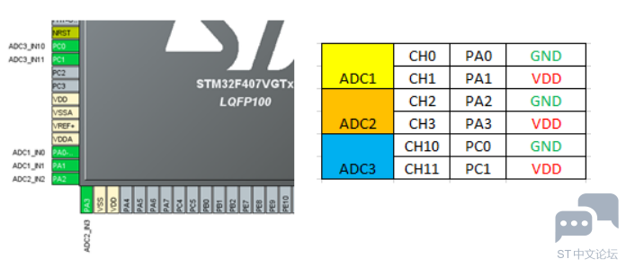

% D H$ c0 l& B( y7 x. |% k 各通道转换结束时产生 DMA 请求,DMA 按照 ADC1、ADC2、ADC3 的顺序依次将数据取走,然后放到指定的内存空间。/ q; a7 Z+ e/ j, R 好,大致原理就介绍这么多。更多细节还是请阅读 STM32 参考手册的 ADC 相关章节。 这里在 ADC1/ADC2/ADC3 三个模块各选择 2 各通道,它们的通道号及相关输入连接如下: 【注:ADC 模块的参考电压也选用 VDD.下面实验基于 STM32F407 DISCOVERY 板来进行。】 , I& D8 b) O2 k4 G; C- D) V5 | ) g% Z U9 {3 y- }' X; J2 ?

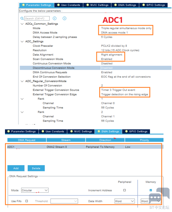

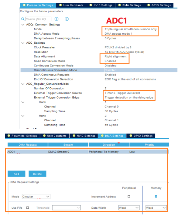

' F7 I1 e7 Z% v; L 另外,我这里使用 STM32 的 TIM3 的更新事件触发 ADC 转换。; q+ t, x( I. r. }8 t" q5 q 一、使用 STM32CubeMx 图形化配置工具完成基本配置 1.1 RCC/SYS 等必需配置项目【略】 1.2 对 ADC 进行配置。) b- T5 s! H9 l 1.2.1 对 ADC1 及相关 DMA 进行配置。* N5 I+ A# p3 ~% g) X * O4 z" w6 L6 y' o8 @1 ^+ k7 q3 d 6 n& L/ M9 a3 W3 m+ J7 r
* X/ X7 Z& l9 b. v 至于对 ADC2 和 ADC3 及相关 DMA 进行配置,主要参数和配置流程跟 ADC1 一样,它们做从 ADC,少了个触发选择项。注意选择对应的 ADC 通道及采样时间。考虑到版面,这里就不重复贴图了。7 Q3 t; d0 C7 T5 v+ ~, L' t6 \ 7 q0 c% L/ g& [$ r6 X9 n 完整版请查看:附件 3 ` K+ T" V9 U2 F& c z, x$ p |
