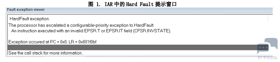

1. 引言# O' V( ^" x+ i, C; ?! | PCROP 全称为 Proprietary code read out protection(专用代码保护),它提供了一种新的代码保护机制,在 PCROP 区域的内容只能为可执行,不能读取或写入。这种机制可以为 OEM 厂商提供保护,方便保护自己 IP 的代码。本文主要记录在使用 PCROP 上遇到的 Hardfault 问题。 如何使用 PCROP 呢? 参考 AN4968 中 PCROP 的描述,PCROP 的使用大致有以下几个步骤: 1. 将需要保护的文件,在 IDE 中标识为仅可执行,IAR 和 KEIL,CubeIDE 都有此类标识。1 a: S; Z" z N) K( W" u! ` 2. 需要修改 Link 文件,将受保护文件中的 rw data, ro data, ro code 进行分区存放。 3. 通过修改选项字,将受保护文件中的 ro code 中的内容进行 PCROP 保护。 4. 编译工程产生保护文件的.o 文件,并把符号导出给实际应用工程使用。/ m/ \; A9 q" z% R# \ ; g& U* `. D) } q( c 2. 问题描述 在我使用 IAR 进行 PCROP 的测试时,发生了如下错误。 : L. p/ w; b/ c1 y/ j

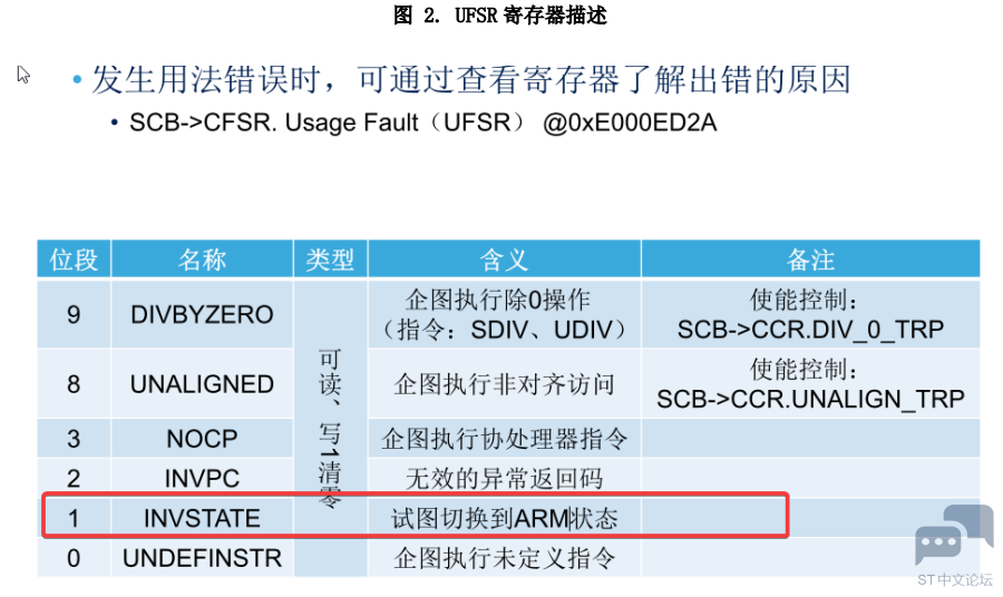

" [* I2 d8 u7 K$ [/ p 3. 问题分析与定位* H" y' r0 o2 `9 o' F$ x PCROP 调试时,会遇到一个问题,那就是由于代码已经被保护起来,无法单步调试。目前知道的只是当 PCROP 打开的时候会导致 Hard Fault,而不使用 PCROP 没有问题。那么这个问题和PCROP 强相关了。 接下来,只能通过一些简单的测试来定位发生问题的大概位置了,比如在函数入口添加一些简单的汇编代码,比如 IAR 中可以添加代码往寄存器 R5 中写入特殊测试值:__ASM(" MOVS R5, #11"),通过这个简单的测试,发现函数并没有执行到这里来。所以大概在跳转之后,执行这一句代码之前就已经发生了问题。0 l: t/ [ [+ J6 q: @ Hard Fault 的错误描述为:INVSTATE,无效状态代表的是试图切换到 ARM 状态,查看文档后有以下信息:2 _$ v: Y6 V, _$ P7 z/ H , f9 h+ J [1 H, W$ \) W1 Q ' E+ ^4 \: v6 e4 J

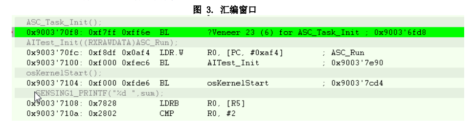

7 t- }1 G& c& @6 e 把 PCROP 取消掉以后,查看汇编代码如下图 3:

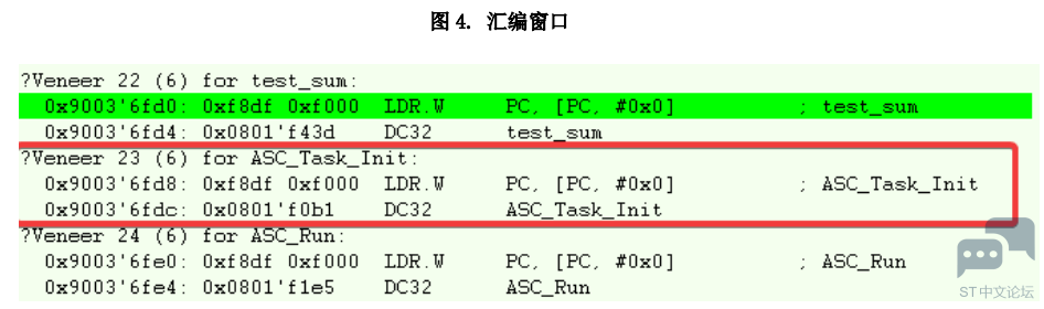

0x9003 开头的是外部 flash 地址,首先会跳转到 0x9003’6fd8 去执行,如下图 4。
