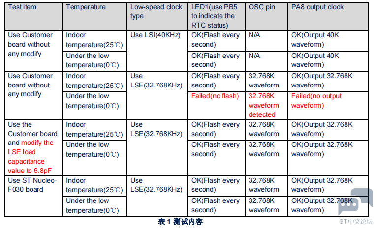

# K3 t4 v" m" a4 H7 y' ?由于时间紧急,在了解到初步信息后立即拜访客户,针对客户认为有问题的 MCU 芯片做针对性试验。通过STM32CubMx 生成测试工程,分别使用 LSI(40K),LSE(32.768K),RTC 工作时每秒通过 LED1(PB5)取反一次(通过 LED1 灯是否闪烁来指示 RTC 是否工作正常),然后分别测量 OSC 管脚与 PA8 脚(输出 LSI 或 LSE),并对比 ST 官方的 NUCLEO-F030 板,最终测试结果如下:

通过测试结果,我们得到如下信息:
: e$ P) E5 i# J+ J当使用 LSI 时,无论常温还是低温下都能正常工作。5 {8 b* c( J2 l

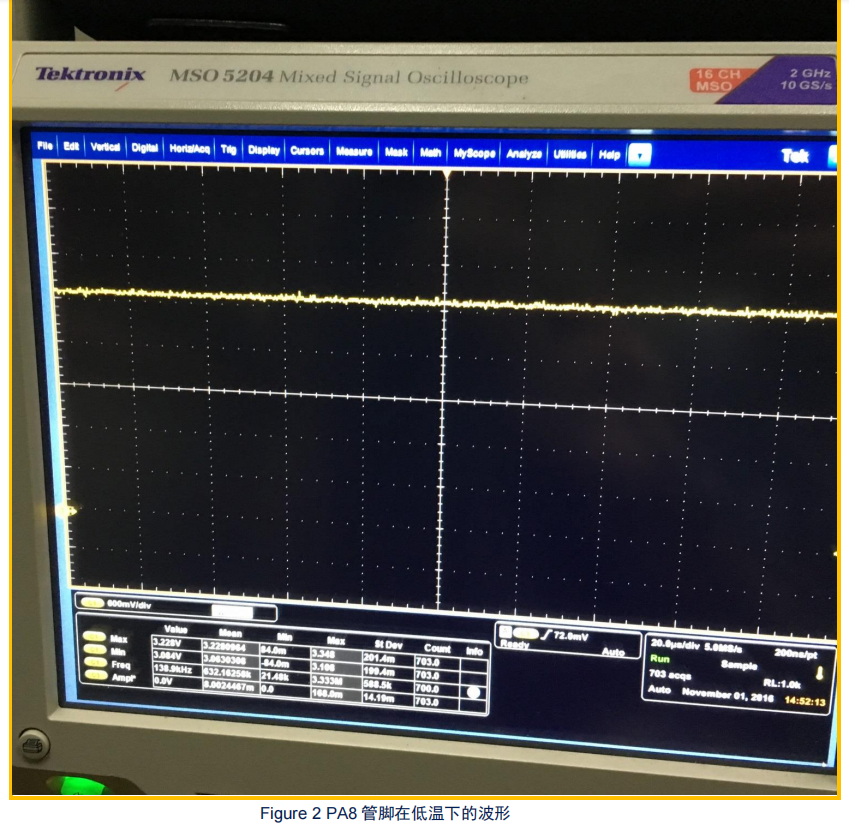

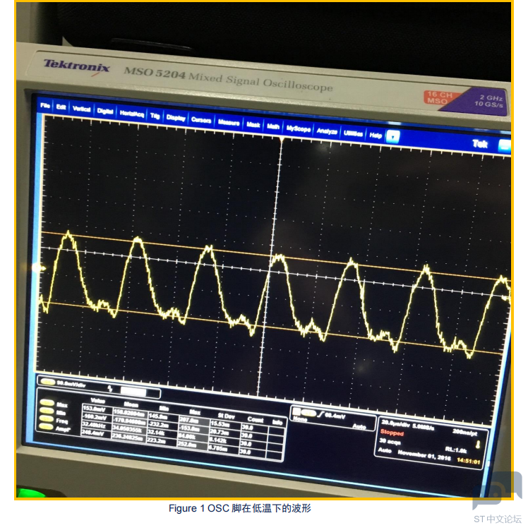

当使用 LSE 时,常温下能正常工作,但在低温(0℃)时,RTC 不再工作(LED1 停止闪烁),且 PA8 管脚. H( Y* B. m3 y4 B% d5 \% K
无输出,但保持为高电平,且此时 OSC 管脚此时是存在 32.768K 的波形的。
' [- w! B0 Y* }. G通过修改负载电容 C1&C2 的电容值从 5.1pF 修改到 6.8pF 时,原本低温下不工作的 RTC 又能恢复正常工作。对比 ST 官方的 NUCLEO-F030 板子,在常温与低温下均能正常工作。' M7 q. O0 z: b( u3 J6 u

Figure 1 OSC 脚在低温下的波形Figure 2 PA8 管脚在低温下的波形从测试结果来看,通过修改负载电容的方式能让原本不能正常工作的 RTC 恢复正常工作,这个似乎为客户的负载电容不能精准的匹配系统的原因所致。
