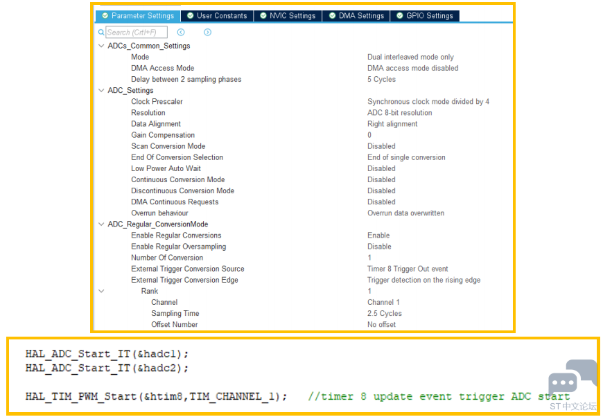

1. 前言 在 G4 中存在最多 5 个 ADC 转换单元,其中 ADC1/2 和 ADC3/4 可以工作在双路模式下(Dual mode),双路模式的交错工作方式可以提高 ADC 的采样速率,实现采样率翻倍。客户在使用交错工作方式时,发现了一些问题。本文将对出现的问题进行解释,并给出解决办法。: e; O% I' w: C ?4 Q. ] 4 ~" q* `' s* X6 t 2. ADC 交错工作方式问题 关于 ADC 的交错工作方式此处不做介绍,请阅读相关文档进行了解。 2.1. 问题一4 c( J# V3 R% Z 完成 ADC1/2 的双路交错工作模式的配置后,调用接口函数使能 ADC1/2,如下所示。通过调试发现 ADC2 的结果寄存器保持不变,ADC2 并未工作,只有 ADC1 工作了。 3 ]! {' `: I: S: v. N

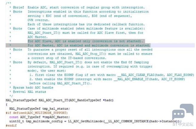

; o8 n5 ~9 D/ l9 ^) h , v7 M5 y" ?( ^) x. S6 E 通过查看 HAL_ADC_Start_IT()函数源码以及注释,可以看到当 ADC 为 salve 时,函数中只是使能了 ADC, 并没有启动 ADC,只有当 ADC 为 Master 时,才会使能并同时启动 ADC。 / K E% x/ O% n0 R$ N. j / x1 g9 c; O$ l; w- S$ Z- p

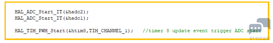

& L- F' x4 J9 W8 i; e( e: D 所以通过以上的函数启动 ADC 工作时,正确的调用时序如下: : S6 a; N- b2 r+ {
