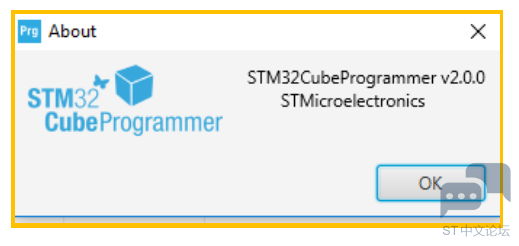

我们用来下载固件的工具是 STM32CubeProgrammer。很多 STM32 用户的电脑都装有这款工具。

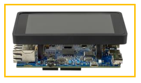

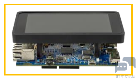

6 X& C3 c2 E5 p; R- JSTM32MP157C-DK2 开发板
( d: E# h  T3 D; U' R: R0 `+ q本文假定用户已经得到 STM32MP157C-DK2 开发板。如果用户得到其它类型开发板,软件与操作会有一些细微的不同。本文会描述这些细微的不同点,供有其它开发板的人参考。  `/ A7 w% m  H2 L) p  N9 Q8 V+ t

随着开发板一同装箱应该还有 MicroSD 卡。这张存储卡需要插在板子相应的接口上(插座 CN15)。它是用来存储后面将要从 PC 下载的固件。在实际产品中,用户可以使用其它的外接 Flash,不一定需要 MicroSD 卡。但MicroSD 卡用来进行功能演示或者评估无疑是最方便的。: r/ t& J9 C( X1 [
