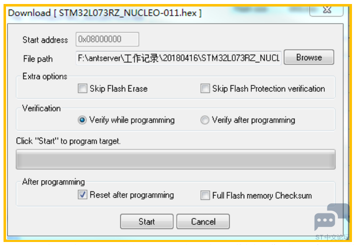

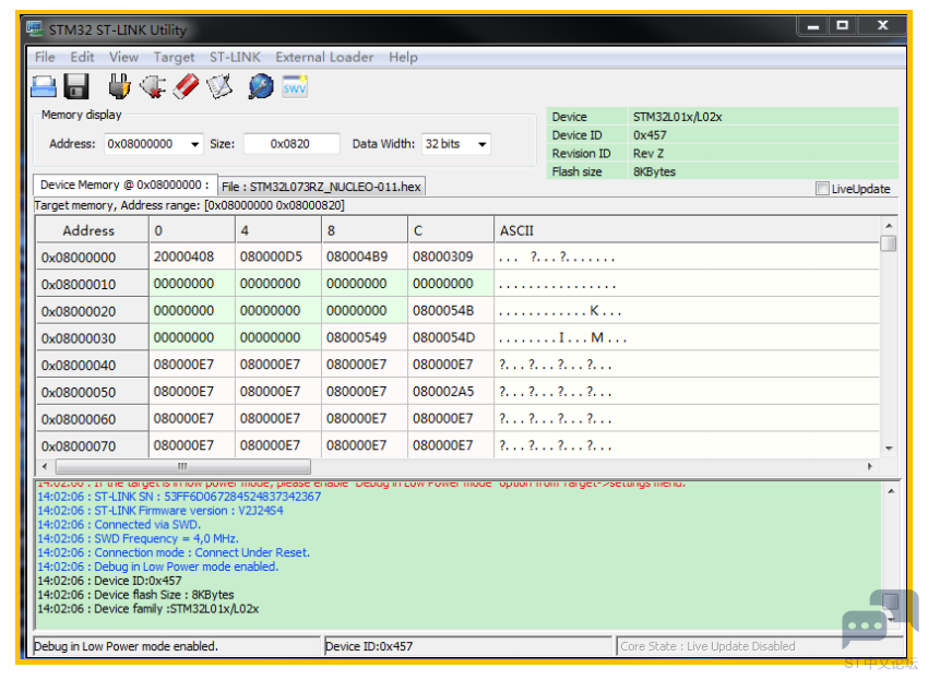

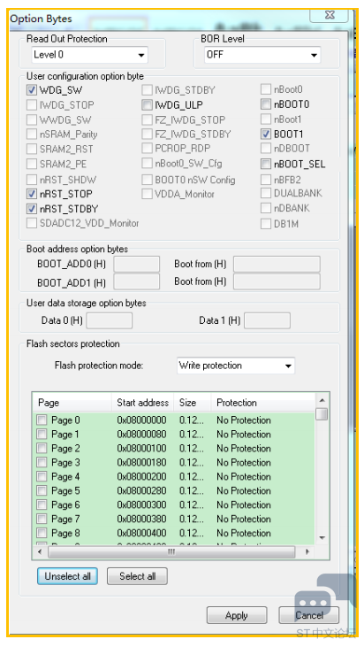

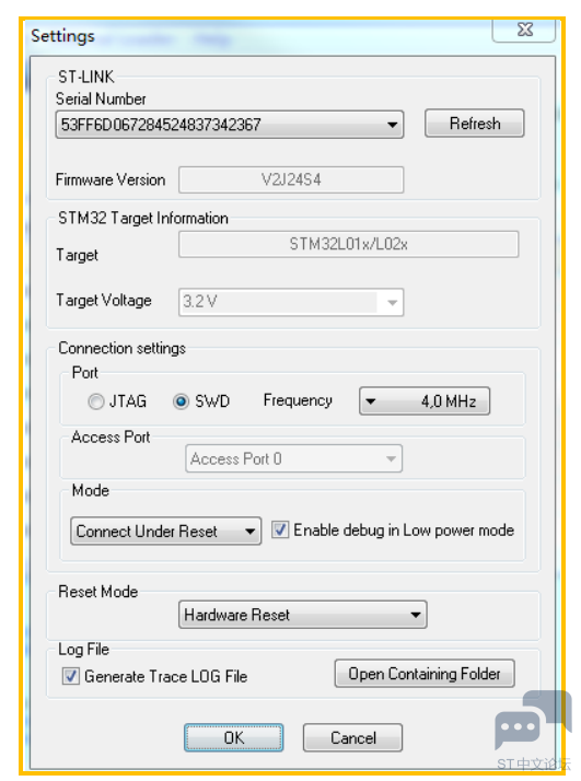

Step2 配置 ST-Link Utility 并进行烧录: 使用 STM32 ST_LINK Utility PC 端软件下载 L011 的代码(bin/hex), 具体代码可以使用” STM32Cube_FW_L0_V1.9.0\Projects\STM32L073RZ-Nucleo\Examples_LL\USART\USART_Communication_Rx_IT”STM32 ST_LINK Utility 具体配置如下:% l* L; b8 @' v9 H* ]8 J; h
