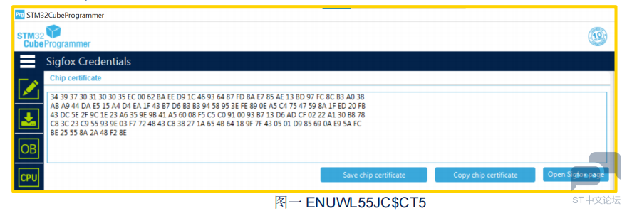

* \7 ]7 \: \& z' z针对客户遇到的问题,分别在 ENUWL55JC$CT5、ENUWL55JC$CT3 STM32WLNucleo 板进行验证。通过 STM32CubeProgrammer 发现 ENUWL55JC$CT5 可以显示正常的 Chip certificate ,如图一+ t4 b0 _2 P$ C% H  h$ T
& W1 I0 x0 _/ c- [' r4 L

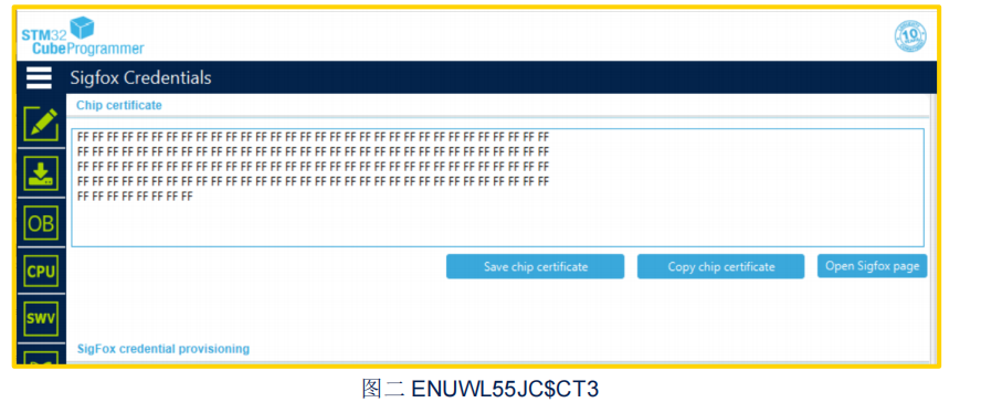

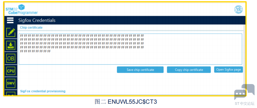

) Z7 y: Y, o( c# z6 M9 r而 ENUWL55JC$CT3 则是显示全是 “FFFF”,如图二
9 _  q, q1 t" U  `; N* Q5 C3 G, Z+ w
9 w7 O/ N, n0 X! \" B
, C3 U* _' ?+ r% b$ j& [从上面可以看到使用 STM32CubeProgramer 确实在 ENUWL55JC$CT3 型号的Nucelo 板上重现了客户描述的问题,即 Chip certificate 全显示“FFFF”。但在ENUWL55JC$CT5 型号的板子上则可以正常读取到 Chip certificate。针对这个问题和Division 进行确认,得到的答复是 Chip certificate 是在芯片出厂时就写进去的。早期工程样片(ENUWL55JC$CT3)出厂时没有写入 Chip certificate。而最新量产的样片则是在出厂时有写入 Chip certificate。下一步是对客户模块上的芯片的版本进行确认,看是否是因为工程样机引发的问题。通过查询 UID,发客户手上的芯片并不是早期工程样片,但仍然显示没有正确写入 Chip certificate。Division 没有直接回答为什么客户手上的非工程样片没有 Chip certificate 的问题(它们从更根本的角度进行了解释,见下一节)。但这就引出了一个问题,客户手上 Chip certificate 显示“FFFF”的芯片没办法按 AN5480 上描述的方法获取 Sigfox 证书。
