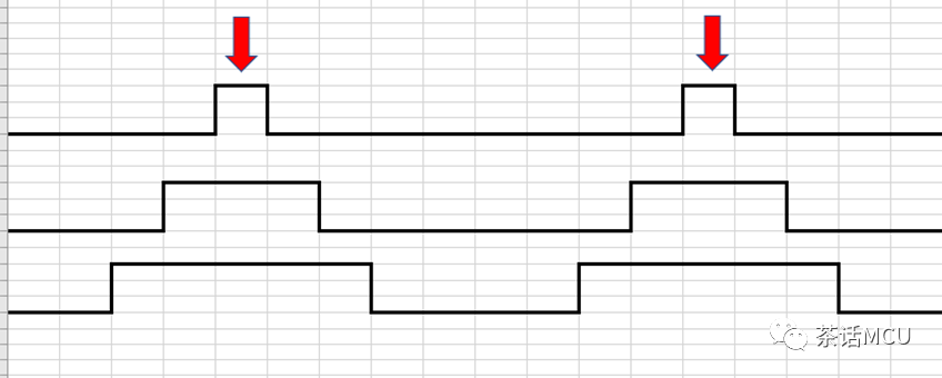

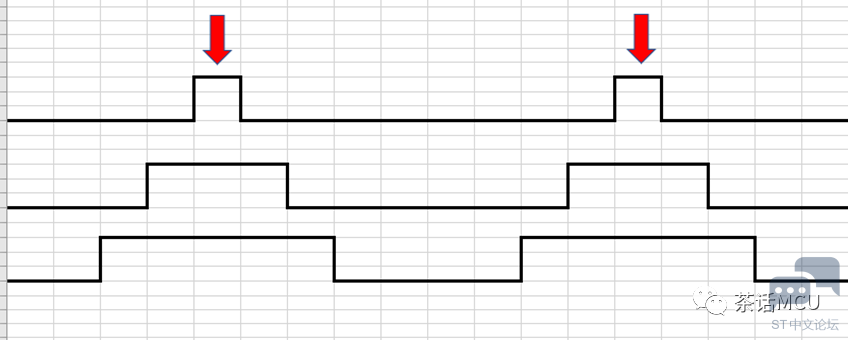

现在欲配置一个ADC采样,配置Timer1通道1,2,3输出三路PWM,同时想用Timer3的TRGO通道触发ADC,要求ADC在三路PWM输出高电平中间点采样【即下图红色箭头所指位置】。目前已经知道配置方式是Timer1配置成中央对齐方式,然后ADC使能外部触发,为了观察是否在高电平中间点采样,在ADC中断做了一个IO口翻转操作,现在观察PWM和IO口波形,发现IO口翻转还是在PWM高电平上升沿时出现,那么 该怎么配置呢?
5 Z3 D' @  l$ {$ y8 T
1 \# d' C/ S: q: v8 X, W1 w9 n1 P& g
要实现上面PWM输出,我们可以考虑STM32芯片内的高级定时器【TIM1或TIM8】,并让更新事件发生在上面箭头所指位置,同时将该更新事件作为ADC的触发启动信号那就最方便了。

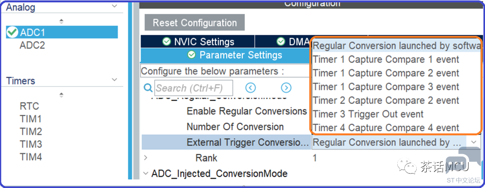

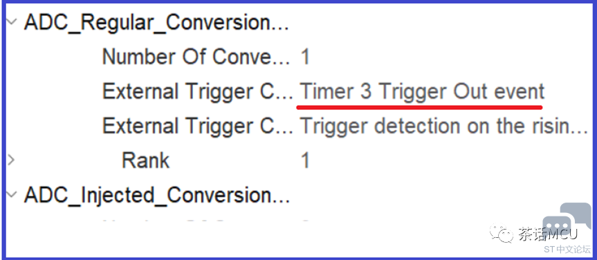

我们通过CubeMx可以快速查到,对于TIMER1的事件,这里的ADC仅支持它的前3个通道的比较事件来触发它。因为这里选定要在那个中心点做触发,那选择3个比较通道的任一个都不太合适。
3 v/ d. \8 H3 x" e% Z
如果说ADC支持TIM1的第4个通道的话,我们倒还可以用用它,但这里也不支持。
& ^" J# i1 D; S0 y9 _( ^# T" @* o$ {
从上面截图可以看到,ADC是支持来自TIM3的TRGO触发信号的。既然这样,如果将TIM1、TIM3主从级联起来,让TIM3与TIM1同步计数、并使用相同的计数周期,让TIM3的更新事件发生在TIM1 PWM输出的中心点,这样按理应该是可以的。

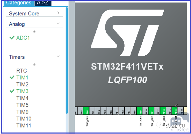

为了验证这点,因为手上没有F1系列开发板,找了块F411的开发板来做测试。其外设方面跟F103系列比较接近。

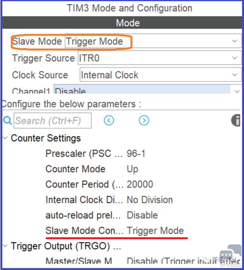

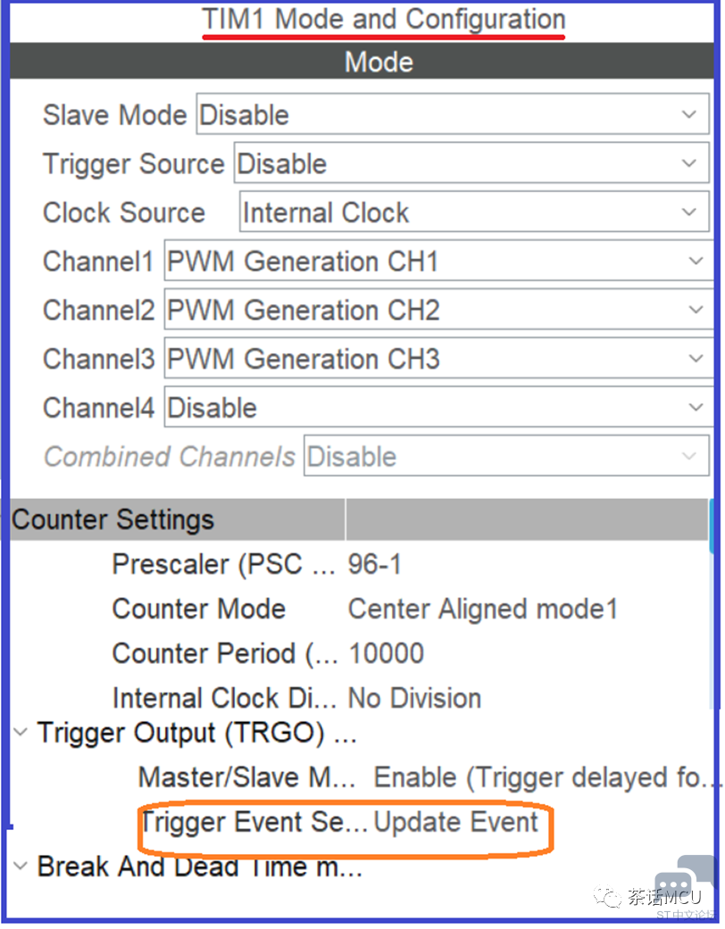

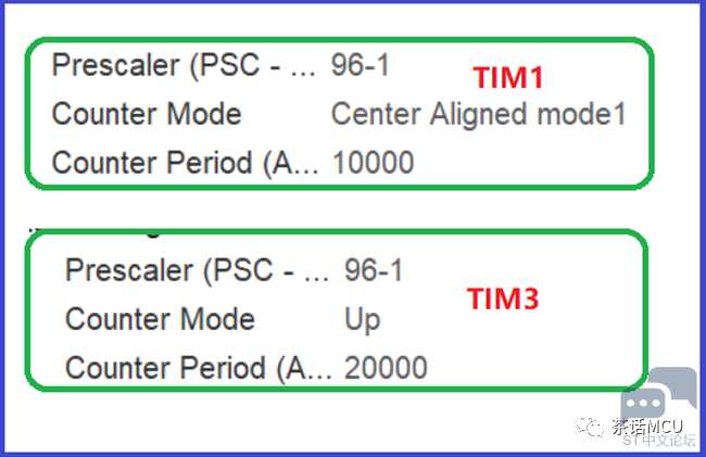

这里我们让TIM1的更新事件作为TIM3的触发启动信号,即让TIM3工作在Trigger mode,让TIM1启动TIM3. 这里令TIM1->ARR=10000, TIM3->ARR=20000,TIM1工作在中心对齐计数模式,TIM3工作在向上单向计数模式。TIM1的更新事件产生TRGO作为TIM3的触发输入信号。通过TIM3的更新事件触发ADC转换。
: k' t7 r( l8 E2 a# M$ o- e# Y
TIMER1相关参考配置如下:

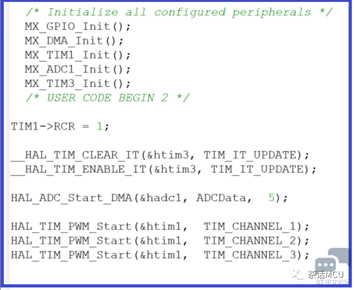

配置OK后组织如下用户代码。【注意:眼尖的人会发发现代码里看到不到启动TIM3的语句。另外,我开启TIM3的更新中断是为了在那里基于某gpio输出个尖峰脉冲便于观察。】

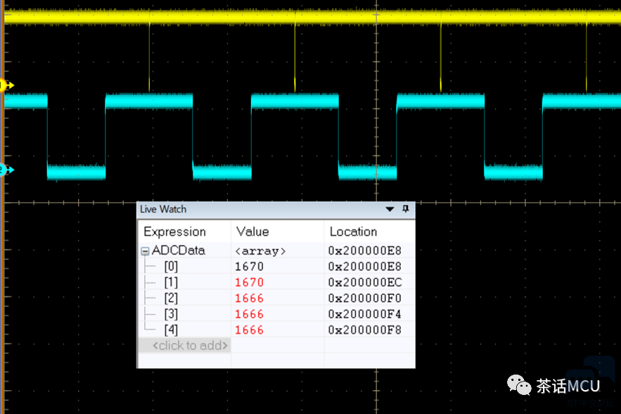

测试结果发现,采样点不是每个周期都有,而变成2个周期才有,ADC转换结果倒是出来了,是下面的样子:【黄色尖峰表示采样触发点】
  D3 C8 Q- z% q( M" j! u4 O: z
) y1 R! y% Z2 a; D' i8 Q& n
这样看起来,明显感觉TIM3与TIM1的时钟相差了1倍,也就说TIM3要比TIM1慢1倍。难道二者所在外设时钟不一样?这个要看看手册确认下。

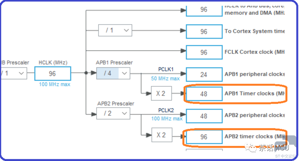

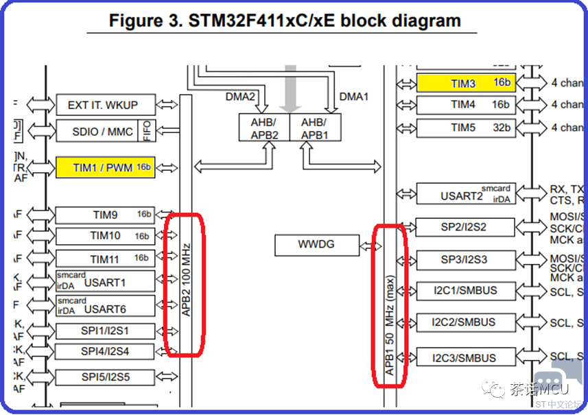

从手册上看,TIM1/TIM3挂在不同的外设总线APB1和APB2上,总线时钟上限不一样。我们再看看CubeMx里的配置:
% P3 h# w5 r# z- B2 Z
$ }0 o- `, d! ^4 l" ]$ I3 o
从上图时钟树来看,APB1分频系数为4,导致挂APB1上的TIM3的时钟才48MH,而挂APB2上的TIM1的时钟则是96MHz,这样导致了TIM1/TIM3的计数时钟不一样,前面设计时误以为二者一样了。那我把APB1分频系数由4改成2应该是可以的。只调整这个地方,其它不动再做测试。

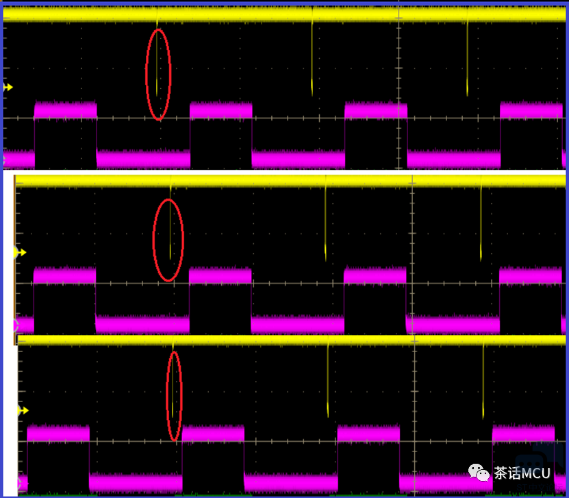

不对,瞧着示波器多观察会儿就会发现输出不对劲!感觉那个采样点相对于PWM输出波形在做漂移!刚开始以为示波器问题,细看明显不是,因为二者是相对移动,即采样点并不固定在PMW输出的中心位置。【如下图所示】
6 d5 \& C5 {# X# q) `: N0 |# |
4 [) o8 T& m$ H: ?# S
基于上面的初步设计,2个定时器应该是可以严格同步的,这样的话采样点不该偏移啊?难道上面2个TIMER的时间参数哪里有问题?现在二者的时钟是一样的了,都是96Mhz,然后经过96分频进入计数器。目前两个定时器的时间是这样的:
- o/ R: b, ?' V& C& E- ?
6 |# X! F& b& p8 O

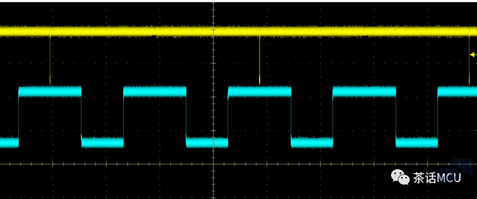

看到这里,有人可能发现问题了!TIM1是双向计数模式,按现有配置算起来,其计数周期是2*10000个时钟,而TIM3是单向向上计数模式,它的计数周期则是20000+1个时钟周期。跟TIM1的计数周期在数字上差了个1,因为计数时钟是经过96分频后过来的,意味着一个完整计数周期就差了96个PCLK 周期。也就说这两个TIMER即使有相同的计数起点,后面会不断积累时间偏差【或者说相位差更合适】,导致基于TIM3的更新事件的采样点相对TIM1总是在飘动。显然,对于TIM3而言,如果它1个周期也计数20000个时钟,它的ARR值应该设置为19999,此处错了!
# Z# j/ N0 ~$ [! J  x- y
修改后再行测试,采样点相对PWM输出的高电平中心就非常稳定了。你可以久久的凝视她,久久地,也见不到之前的漂移了,稳如磐石。【下图中黄色尖峰脉冲指示ADC采样触发时刻。ADC结果是同一内部通道的转换值。】
