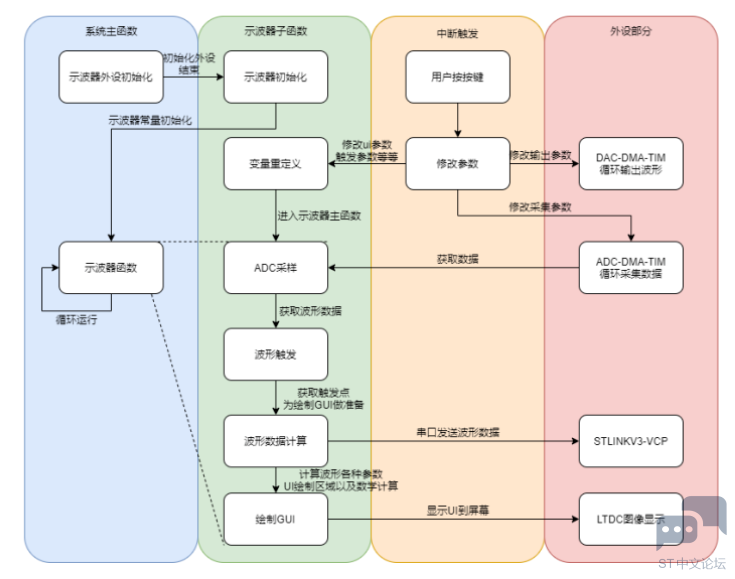

软硬件框图:

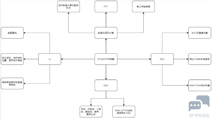

% n. P4 F; L) L3 X9 l2 G软件框架图  G" c' ~! V! X. N; j4 L* d

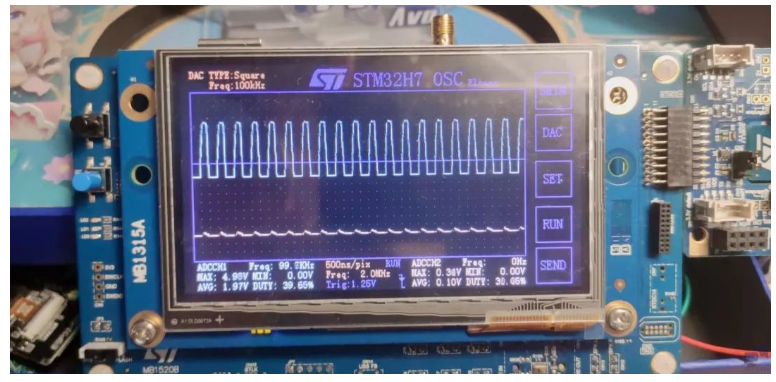

主题为:偶像,这个为通道 1 采集 DAC 测试,因为用了杜邦线通道 2 略微有点干扰,可见通道 1 的参数基本与左上角的参数一致。

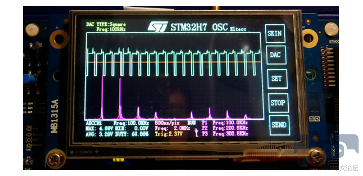

FFT展示,方波质量不佳是因为用的廉价信号源,可见FFT计算结果最大频率分量为n*f(ch1)处,满足理论结果。0 `+ o- n; u5 ^& P  c' J
