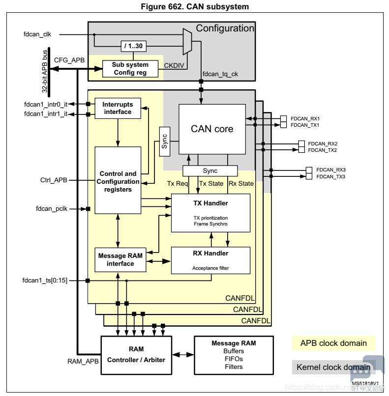

FDCAN 与 经典CAN 的最直观差别就是数据帧部分,FDCAN的数据帧波特率可变,并且数据大小不局限于 8 Bytes ,最高支持 64 Bytes 的数据传输。详细差别见 传送门: CAN FD 与 CAN协议区别–简单易懂协议详解 。7 w1 O: r# B/ A; J% K0 J! [9 L
3 _ q/ a' L# W) [; d: L# y
1. FDCAN的框图 N) y& }8 q8 C& G4 Q" ?" z2 S$ I# n3 k
; u$ X1 A# @! p9 h. D" O- Y8 u
. F- X. x- m$ O& ^* |
7 U F- Y; z' b: j

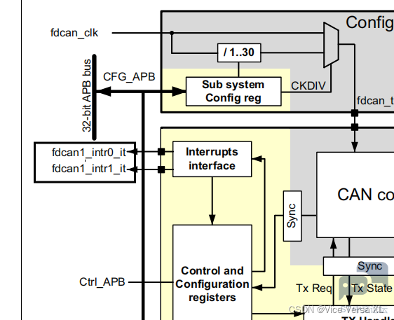

根据上图可以看到,FDCAN 有两个时钟域,APB总线接口和CAN内核时钟。FDCAN的波特率取决于内核时钟;寄存器的配置、消息RAM等,走的是APB时钟。FDCAN的APB时钟在RCC_APB寄存器中配置,内核时钟在RCC_CCIPR寄存器中配置(下一章)。
+ _9 u [/ i4 {6 a& A3 V1 MFDCAN有两个中断线,这两个中断线可以单独的打开或关闭,在FDCAN_ILE寄存器中配置。
& D# \: u- x$ F- Q其他具体介绍参考DM00355726_ENV4手册的1947页(RM0440手册官方下载传送门)。6 Z6 t. \1 I* ?

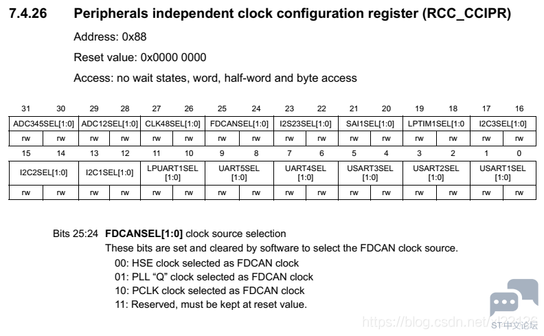

$ z; S" n* c% R5 L! ` C# o2. FDCAN的时钟与波特率
) n0 A! G1 b7 L# N2.1 fdcan_clk
! |2 H% J( P% L0 @几乎所有通信都可在RCC中配置时钟选择,FDCAN的时钟(fdcan_clk)可在RCC_CCIPR寄存器中进行配置。
# N J2 P6 K4 k+ Z: P6 p; Q! y
& _9 k6 @. q: ]4 A# H# t
0 \* o- t9 ?+ C: F4 C7 S$ S! _/ N5 z+ {% G

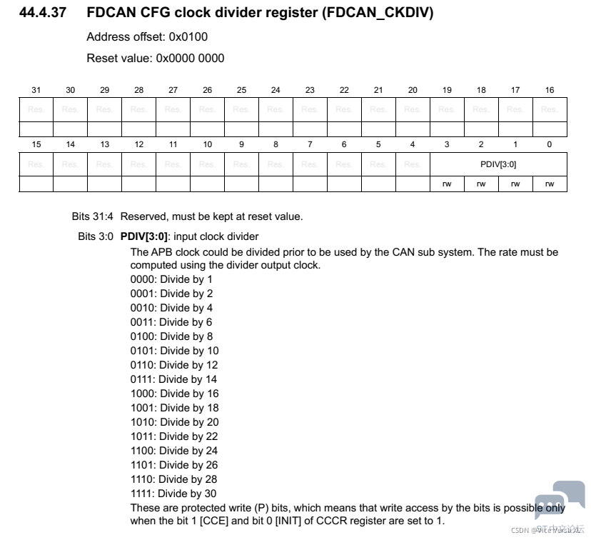

FDCAN1/2/3 的内核时钟是通用的,可以在配置FDCAN1的时候,配置 CKDIV 寄存器进行进一步的分频(INIT标志位置位才可配置该寄存器),这里配置的CKDIV影响到 FDCAN2 和 FDCAN3。
8 U: b+ }+ P% h& U6 c& Q* E6 W) m2 g: F5 \. ~
2.2 fdcan_tq_ck* [% t/ Y5 w! g! d
根据系统框图可看到,系统输入的时钟可通过 fdcan_clk 分频得到 fdcan_tq_ck ,在 FDCAN_CKDIV 寄存器中配置分频系数。, U2 n/ e5 Q1 H/ e. D0 D
9 w5 y3 @5 O$ D* v# A% i l& c/ _
4 ^& l# _$ E4 R. j' Q7 \* M/ ^6 f8 ^
可以认为FDCAN内核用的时钟都是fdcan_tq_ck ,只不过 fdcan_tq_ck 为1分频时候认为是fdcan_clk 。7 W* b. E% p$ l$ A* m3 Z5 P9 i: s

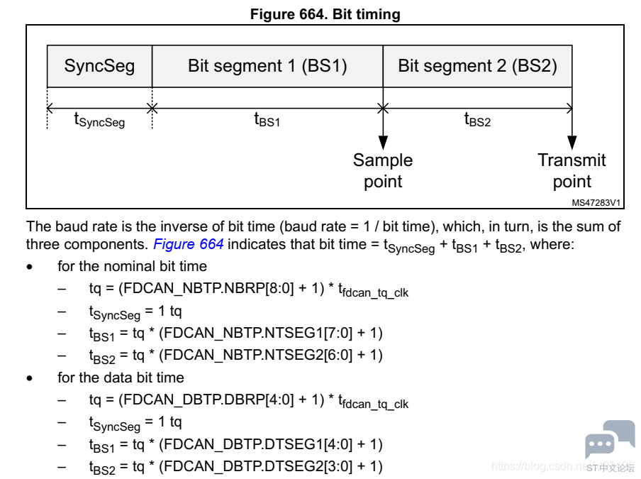

8 B( {1 p) r$ k# \2 f$ J4 x% i3 _2.3 波特率
4 ?" d6 p$ T+ rFDCAN模块的bit采样分三段:, B1 z" q6 Y v" }4 d
~" X9 {& H- r3 u- c
1 ^( ?+ `( W/ |) P; M+ t; Y# q1 Z4 t& t; [# i0 d( i
! w5 @ ~) Z/ ]$ D2 p: |; r

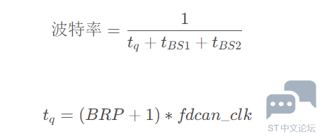

波特率公式如下:
. @9 R) W2 h# D( g6 }' L, D9 k! ~2 y* @ u5 O5 u
4 D) Q( N5 U9 I5 v2 x3 A0 S
/ Q9 D/ C0 m: f: I$ e
注意:
, T4 h/ G4 }, Q1 Y) P! E! N- ]1、由于 FDCAN 与 经典CAN 的帧格式有点差异,其数据帧波特率可变,因此在这里分出普通CAN和数据bit时间
) \- @; a$ @' F, R; S2、数据 和 普通 bit 时间寄存器名称不一样,数据波特率寄存器 FDCAN_DBTP ,一般帧波特率寄存器为 FDCAN_NBTP 。当使用经典模式CAN时, FDCAN_DBTP 配置被忽略
$ P0 K. G) |2 L/ S

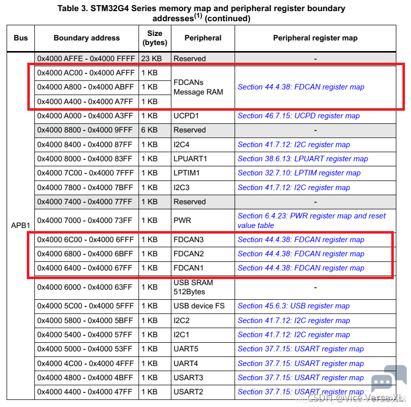

G474的FDCAN外设一共有3组(FDCAN1,FDCAN2,FDCAN3),寄存器配置分为3个,消息RAM也分为3组。% |# h# x1 u/ S

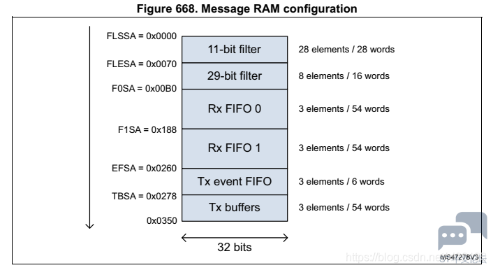

3.2 Message RAM" u ~+ l# J E$ ]( [
) ~9 r, h4 X& ^( a. K
: c# G# D: D \ b/ F
& ?. F; S3 {6 [$ \1个 信息RAM 有 212 words 的大小,即 212 × 4 = 848 Bytes 。
/ s1 b- o1 c, o4 M! J; D: V! S8 Y" M) l4 H2 S; e
根据3.1和3.2可以先把 消息RAM 的宏定义写好
' M( _9 f# Z% _( W) `
! `7 d: x0 a/ U7 F V& N; y- t- #define FDCANs_MESSAGE_RAM_BASE 0x4000A400
# E# z$ C7 }( h& _ - #define FDCAN1_RAM_BASE (FDCANs_MESSAGE_RAM_BASE)% s/ t2 b% A5 L9 w$ e0 {8 ~
- #define FDCAN2_RAM_BASE (FDCAN1_RAM_BASE + 0x00000350), ~( H) X( C2 f5 c
- #define FDCAN3_RAM_BASE (FDCAN2_RAM_BASE + 0x00000350). x' U2 \7 ?1 H; S# U
- 6 n: G* c% _2 \: t
- typedef struct+ D* |4 ~8 F Z7 X
( ^& }2 ~/ k$ C) k) n. y - uint32_t FILTER_11BIT[28]; //0x4000A400 ~ 0x4000A470
7 ^' `1 l( t! ?2 |" C; ^ - uint32_t FILTER_29BIT[8][2]; //0x4000A470 ~ 0x4000A4B0; `7 d4 v3 C' Z
- uint32_t Rx_FIFO_0[3][18]; //0x4000A4B0 ~ 0x4000A588: M8 _9 z1 ~" w$ P6 j/ `" a/ _0 h
- uint32_t Rx_FIFO_1[3][18]; //0x4000A588 ~ 0x4000A660
, V9 e9 ]& H7 D' A - uint32_t Tx_FIFO[6]; //0x4000A660 ~ 0x4000A678: n& B9 D# t7 S/ B$ ^1 y
- uint32_t Tx_BUFFER[3][18]; //0x4000A678 ~ 0x4000A750
9 {) i; _& f v) W; w - }FDCAN_RAM_Struct;
% x4 E. s0 Y. U) T( w. N" v
" ~# k* @+ d( a9 b4 S8 w1 i( c2 Q- #define FDCAN1_RAM ((FDCAN_RAM_Struct *)FDCAN1_RAM_BASE)4 `3 G/ Q9 M% ]3 }2 ^
- #define FDCAN2_RAM ((FDCAN_RAM_Struct *)FDCAN2_RAM_BASE)& x9 P. @3 _, o4 E# t/ x
- #define FDCAN3_RAM ((FDCAN_RAM_Struct *)FDCAN3_RAM_BASE)
$ y* ^3 [: p; v; R" A1 R注意!!! 上面的代码第1行的宏定义部分,偏移为 0x350 而不是 0x400。
- Q4 G7 i# B8 R& X& `0 k曾经我根据 3.1里面的图片进行配置(0x400也就是1KB),结果只有FDCAN1好用,FDCAN2和FDCAN3都不能使用,困扰了我一天来找这个问题,后来使用 0x350 就可以了,可能是手册写错了,也可能是我的理解与有误。
3 N& O. g% n; U3 Y& q! n0 t6 p' O这里是个坑,希望大家能够规避一下。/ \5 ]: T* d/ v9 j6 W3 w# D9 g! L

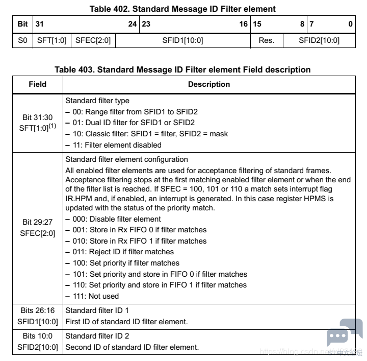

1 N4 Y( K3 P! ~. S% w" E) J5. FDCAN的筛选器
, d8 z2 C1 R6 }; c$ n5.1 筛选器的特征% U! u! \# o# \# K7 b1 X" F I
每个筛选器可配置为7 ]% `1 x$ T( {. {
• 范围筛选
3 R3 r4 m& }7 k- h0 f& ^• 指定ID筛选
: ~4 {4 `8 D. M2 D4 N |; E. R0 q, V• 屏蔽典型bit筛选5 F" b+ \& a9 Y. f: G5 Q
每个过滤器元件可配置为接受或拒绝过滤* P) H3 P; j4 q6 ?
每个过滤器元素可以单独启用/禁用& t4 m; X( ^5 Z$ }% V. m# f
过滤器是按顺序检查的,执行在第一个匹配的过滤器元素时停止; F D1 t( I; j$ h& t
相关的寄存器:全局筛选配置(RXGFC)、拓展ID和掩码(XIDAM)
' u, y. Q5 [. ?4 }9 C$ U. j' |9 c0 c1 O$ ^; X/ f$ J
如果需要接收数据,一定要配置筛选器,否则会什么也接受不到。4 P- v; c) k/ N5 c* b8 N
. j" Y* t, {0 F4 N
5.2 11-bit 筛选器的格式
6 u/ c: b- W" @7 c' ]" m
P" J' i) [1 E9 Q) \+ @0 Z
* f9 H+ f" `7 t
6 i1 g: C0 Y3 p. q# J2 s4 ^! H. o这里根据手册的翻译进行配置就好,29-bit 的筛选器也是如此,手册里全有,我就不放图片了,太占地方。. t2 C8 ^3 U M) P. q/ v
- o$ O* C4 C! x& U* Q对于筛选器的掩码模式,可通过传送门了解到:CAN通讯难点———验收筛选器
7 t" `, s; [; c y% t" H2 m; c% |+ ~* q6 A. j2 k
通过配置筛选器,可以使FDCAN外设接收其他模块发来的信息,在筛选器中配置接收消息的FIFO或者拒收消息。配置筛选器是FDCAN接收的关键。: D! W8 n5 Z6 d6 G

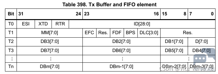

6.1 TX FIFO 的寄存器格式. `% X V8 T1 d
% T/ ?6 D, e" R5 P, L6 f: T/ k
9 d; {" t$ K3 H c
5 i( v1 C/ V: h1 y$ P4 g具体说明见手册1969页,我就不复制了,翻一下就能懂每个BIT代表的意思。
h6 D9 }( Z# k9 D" ?+ T根据上表,我们就可以写出对应各个标志位的结构体,方便后期指针使用。
2 N% k, L$ T d+ e/ Z, U( r由于其buffer支持 11-bit ID 和 29-bit ID
% x9 G& @. Q" {7 ~

1.首先在RCC->APB1RSTR1寄存器中使能RCC_APB1ENR1_FDCANEN,这样FDCAN的寄存器就可以配置了。# j7 X. `+ | r' ^
2.然后选择FDCAN内核时钟的时钟源,在RCC->CCIPR寄存器的RCC_CCIPR_FDCANSEL中配置。# t$ h# J( Y% Z/ K; P0 F$ _

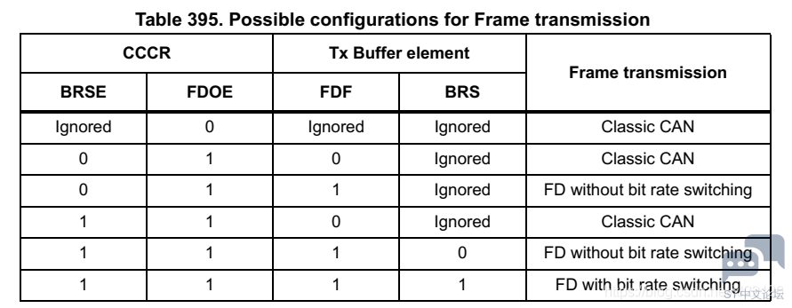

; ~: R8 b9 o# l# ~2 w4 x, t$ M8. 发送操作
$ W) \$ P8 P, i1 R8.1 FDCAN帧模式
) s' h) E* _8 D+ C/ r; I5 `FDCAN帧模式由下表各个标志位配置:
0 H' m2 @0 c2 l5 B: t9 U D; x( y1 H6 b2 N
/ I8 ~$ H# j+ Y& s$ R2 h
! Z4 X }/ D; S; @根据上表所示,可以通过 CCCR寄存器 和 Tx Buffer 内部的标志位 配合,实现不同模式的CAN。
7 D: M; z: L$ M2 H/ Q由于鄙人只想使用 经典CAN,因此将 CCCR寄存器 中的 FDOE 配置为 0,其他标志位我就不管了。

: C: Q& M. t9 v+ @" v. G" U4 J - FDCAN1->NBTP = 0 //步骤8 配置波特率" w6 E7 q+ D1 @; |
- |(4 << FDCAN_NBTP_NSJW_Pos) //bit[31:25]: 同步脉宽 必须小于SEG2
0 k7 W4 R0 d1 @! T - |(0 << FDCAN_NBTP_NBRP_Pos) //bit[24:16]: BRP tq = (BRP + 1)*fdcan_clk8 r7 A: J8 n8 \) [4 V0 a: ]; ?
- |(22 << FDCAN_NBTP_NTSEG1_Pos) //bit[15:08]: 一阶段采样
. k+ Y- r4 j( u5 J) n. b9 `& N1 P - |(7 << FDCAN_NBTP_NTSEG2_Pos) //bit[06:00]: 二阶段采样 波特率 = 8000000/(3+DTSEG1+DTSEG2) = 8000000/32 = 250k
! i5 Q: @1 f' H( e9 C) p5 H - ;

- FDCAN1->RXGFC |= 08 G/ p0 i/ u% F
- |(1 << FDCAN_RXGFC_LSE_Pos) //bit[27:24]: 列表信息拓展【0|无拓展消息过滤】【1|1~8拓展消息】【>8|被解释为8】
1 `. L" [! ~& F - |(2 << FDCAN_RXGFC_LSS_Pos) //bit[20:16]: 【0|无标准消息ID过滤】【1~28|标准消息ID元素过滤数量】【>28|被解释为28】
6 H) F. q: }# e* M) ^ v4 b% z1 e - // |FDCAN_RXGFC_F0OM //bit09: FIFO0模式:覆盖或者堵塞【0|阻塞模式】【1|覆盖模式】5 j Q7 e9 g: b4 W' T
- // |FDCAN_RXGFC_F1OM //bit08: FIFO1模式:覆盖或者堵塞【0|阻塞模式】【1|覆盖模式】7 A0 }% o2 H5 w9 a# O% V6 l, q
- |(2 << FDCAN_RXGFC_ANFS_Pos) //bit[05:04]: 定义如何处理接收到的id为11位且与筛选器列表中的任何元素不匹配的消息。【0|在FIFO0中接收】【1|在FIFO1中接收】【2~3|拒绝】
1 I% Z1 i% w; [( z) c! q1 I8 _5 K - |(2 << FDCAN_RXGFC_ANFE_Pos) //bit[03:02]: 定义如何处理接收到的id为29位且与筛选器列表中的任何元素不匹配的消息。【0|在FIFO0中接收】【1|在FIFO1中接收】【2~3|拒绝】
7 v: t, _& P/ C# i1 L - |FDCAN_RXGFC_RRFS //bit01: 【1|拒绝所有11位ID远程标准帧】: t) _4 d" ~, x+ K' F- Y
- |FDCAN_RXGFC_RRFE //bit00: 【1|拒绝所有29位ID远程标准帧】
w0 d0 s% ]4 S1 B4 j) I5 T: z$ O8 n8 S - ;
- ^& L$ W( ?! |$ l9 X; ~ - // FDCAN1->XIDAM = 0x1FFFFFFF; //FDCAN 扩展 ID 和屏蔽寄存器
, n- y8 O3 C6 i* e( m* k$ }. R) l - // FDCAN1->TXBTIE = 0
9 d) ?" G7 P5 _# v7 L' S% X% P# v - // // |0x00000004 //bit02: TxBuffer【1|发送中断使能】
; e4 O* }; R# d$ q$ | - // // |0x00000002 //bit01: TxBuffer【1|发送中断使能】
$ t, i) t. j1 g. ? - // |0x00000001 //bit00: TxBuffer【1|发送中断使能】1 Y/ h. {9 A5 E$ a1 v- E6 c
- // ;6 m0 a% A* g2 y! i; b. i
- // FDCAN1->TXBCIE = 0
. h' H/ K5 V x) ^! B- T - // // |0x00000004 //bit02: TxBuffer【1|取消中断使能】
|4 A; B9 K2 A/ @7 J+ z( R; U - // // |0x00000002 //bit01: TxBuffer【1|取消中断使能】% E4 o! a! `! H& @# X0 v
- // // |0x00000001 //bit00: TxBuffer【1|取消中断使能】* G* Z. Y( a7 o2 `' t9 I, j
- // ;# s- H" Q* ~4 ?: l3 \! |
- //步骤11 配置筛选器
8 G2 D: B- q4 l2 V - FDCAN1_RAM->FILTER_11BIT[0] = 0x00000000$ y/ {9 c4 o1 ?5 m0 _
- |(1 << FDCANx_RAM_FILTER11_S0_SFT_Pos) //【0|范围过滤,从SFID1~SFID2】【1|单独滤波SFID1和SFID2】【2|经典滤波】【3|禁用过滤】* |1 l3 `5 E( \) B5 \. j3 V
- |(1 << FDCANx_RAM_FILTER11_S0_SFEC_Pos) //【0|禁用过滤元件】【1|匹配存储在FIFO0】【2|匹配存储在FIFO1】【3|匹配存就拒绝】【4|匹配设置优先级】【5|匹配设置优先级并存储到FIFO0中】【6|匹配设置优先级并存储到FIFO1中】【7|保留】1 t' k# p( K$ r9 m/ R' f
- |(0x600 << FDCANx_RAM_FILTER11_S0_SFID1_Pos) //【SFID1】
( _+ x' i$ ?0 ?4 J% P' E4 T' [ - |(0x609 << FDCANx_RAM_FILTER11_S0_SFID2_Pos) //【SFID2】, M5 V# `) U1 C3 B+ a
- ;//列表滤波,只接收 ID为0x600和0x609 的数据,并且这两个ID放入FIFO0中0 g' n( `" a) f+ G0 S
- FDCAN1_RAM->FILTER_11BIT[1] = 0x00000000
1 A7 c/ c+ {& h6 Q0 G0 ^1 V - |(1 << FDCANx_RAM_FILTER11_S0_SFT_Pos) //【0|范围过滤,从SFID1~SFID2】【1|单独滤波SFID1和SFID2】【2|经典滤波】【3|禁用过滤】
2 V+ w U( f& b a8 z( s - |(2 << FDCANx_RAM_FILTER11_S0_SFEC_Pos) //【0|禁用过滤元件】【1|匹配存储在FIFO0】【2|匹配存储在FIFO1】【3|匹配存就拒绝】【4|匹配设置优先级】【5|匹配设置优先级并存储到FIFO0中】【6|匹配设置优先级并存储到FIFO1中】【7|保留】6 B2 ^0 z" c- B. O
- |(0x209 << FDCANx_RAM_FILTER11_S0_SFID1_Pos) //【SFID1】
- ^( N; o. E" s: k6 a& t - |(0x209 << FDCANx_RAM_FILTER11_S0_SFID2_Pos) //【SFID2】
$ {# v/ H9 E' @- z - ;//列表滤波,只接收 ID为0x209 的数据,并且这个ID放入FIFO1中+ y1 _6 X0 U4 p: ^

& u k, v8 O5 S附录2 发送函数# E* t! ]* I' v; j `: K3 L
C2 Y; V: N1 v: w
# T* P3 Q; t$ J- I5 M' M - * @description: 发送11位地址的报文* b8 x) T1 b* M- C- ~6 I
- * @param {uint8_t} FDCAN_Index FDCANx 1~3 FDCAN外设索引使用FDCAN1/2/3( c2 e) `9 }1 b: m
- * @param {uint16_t} ID 11位ID发送
# C" n- |! Q4 h - * @param {uint8_t} RTR 0-数据帧 1-远程帧
3 c( f, N5 i6 L9 v. g: K - * @param {uint8_t} DLC 数据长度 0~8
1 l: K% ~, Q5 i: \ P - * @param {Buffer_72Byte_Struct} *buffer 发送数组地址
2 ~5 K7 f* H2 c) t+ V - * @return {uint8_t} SUCCEED/FAILED/ERROR& ~/ W. Z$ i# ^/ _
- * @author: XL3 B- I' ~7 \" X# @0 \ m( P0 p' o
- */ M8 d, n- M: A
- uint8_t FDCAN_11ID_SendData(uint8_t FDCAN_Index, uint16_t ID,uint8_t RTR,uint8_t DLC,Buffer_72Byte_Struct *buffer)
1 {3 {& E. |) A* v# w8 _ - {2 i; G3 K; \+ Y |. v2 s" W1 L
- uint8_t Free_Mailbox;//空闲邮箱索引6 B% L; I5 a. C; E+ b4 a6 a
- FDCAN_RAM_Struct* FDCAN_RAM;//FDCANx_RAM指针
& S2 n& `0 ~+ g+ ]! M( E - FDCAN_GlobalTypeDef* FDCAN;//FDCANx指针- p, r' a- `* Y7 N8 O1 S% |$ W
- switch (FDCAN_Index)//根据索引确定使用FDCANx# Q. `6 g u( d3 i
- {/ ^2 U9 |9 ?1 s5 l& ^
- case 1:
+ w' A7 a8 ?- p* f' k0 W0 C1 l4 O - FDCAN_RAM = FDCAN1_RAM;
9 q, ~8 H) m, M/ M - FDCAN = FDCAN1;8 y }* M* y* Q* S a
- break;% l/ U/ K b1 S) H& _. @
- case 2:
2 N* m" X; V; Z- A - FDCAN_RAM = FDCAN2_RAM;/ k; w; ]# h0 ?
- FDCAN = FDCAN2;- W0 e% g2 {& U. H" E' Z
- break;
) F( {) m4 k8 x A# J - case 3:& _7 w& d- m2 U6 d
- FDCAN_RAM = FDCAN3_RAM;6 t( ?5 p( k( @: q2 d& D
- FDCAN = FDCAN3;
5 X* p/ G1 B7 ? - break;
9 p3 i h! n, B- n* `# {: y - default:
) S5 t T$ C4 i4 \ s - return ERROR;//输入索引错误,无效
( x. N! P6 Z2 r1 ^7 ?% b1 u: \ - break;
) @$ g( T, G( L& k - }4 m2 C6 r" U' G1 s# I( ~
- if(FDCAN->TXFQS & FDCAN_TXFQS_TFQF)
# O3 |/ Y1 K5 B, x - { //CanBus判断是否有空闲的发送寄存器,然后发送,否则等待8 P2 P8 X) V4 w* o
- return FAILED;//没有空闲邮箱
, F+ v8 O* `' s) Z8 p+ y - }
6 l- P4 X$ s( |. u; o - else
7 @6 l1 C) q" i# f% B - { //只要第一个邮箱空闲,始终先使用第一个,然后是第二个,第三个邮箱& ^% M6 V/ K6 K; Q& H, i
- Free_Mailbox = ((uint8_t)(FDCAN->TXFQS >> 16)) & 0x03;//获取空闲邮箱
/ \6 @- Y: K+ R5 C6 i7 d3 J - FDCAN_RAM->Tx_BUFFER[Free_Mailbox][0] = ((uint32_t)ID << FDCANx_RAM_TxBuffer_T0_11ID_Pos);//写入地址
5 {1 p3 E: n3 r" B* {, i/ M - FDCAN_RAM->Tx_BUFFER[Free_Mailbox][1] = (DLC << FDCANx_RAM_TxBuffer_T1_DLC_Pos);//发送长度
7 n: P4 A4 O h H - FDCAN_RAM->Tx_BUFFER[Free_Mailbox][2] = buffer->DataWord[0];//发送的数据7 K2 q8 T7 x* ~% }3 Q/ l
- FDCAN_RAM->Tx_BUFFER[Free_Mailbox][3] = buffer->DataWord[1];//发送的数据8 n5 A1 M% b7 ^' ^( S
- FDCAN->TXBAR |= (0x0001 << Free_Mailbox);//置位发送请求
# _0 l1 W, A4 _2 n( Z - return SUCCEED;//返回成功
" x! ]% t w( L( \# e - }) j8 J! y$ k9 P+ \1 S* a0 `
复制代码 # C( | l" ]( T1 R/ l m8 M
