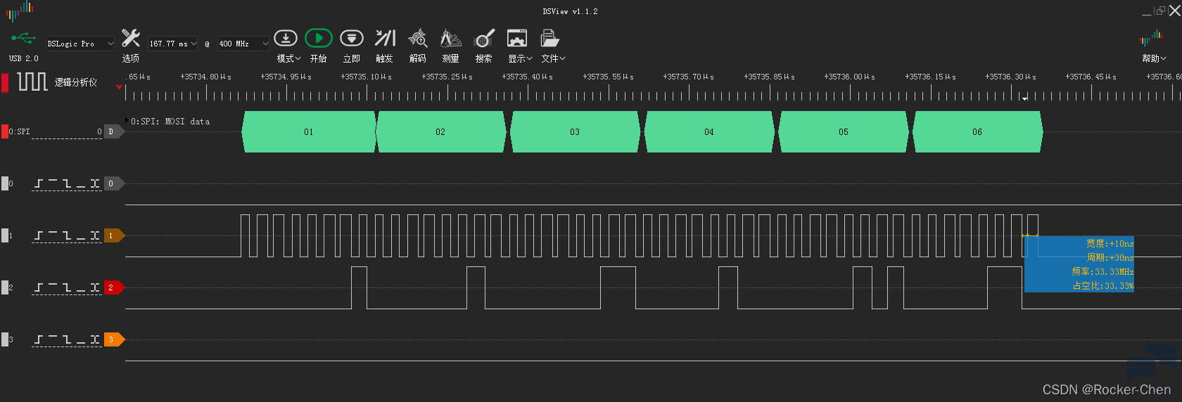

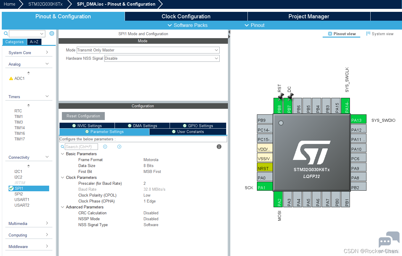

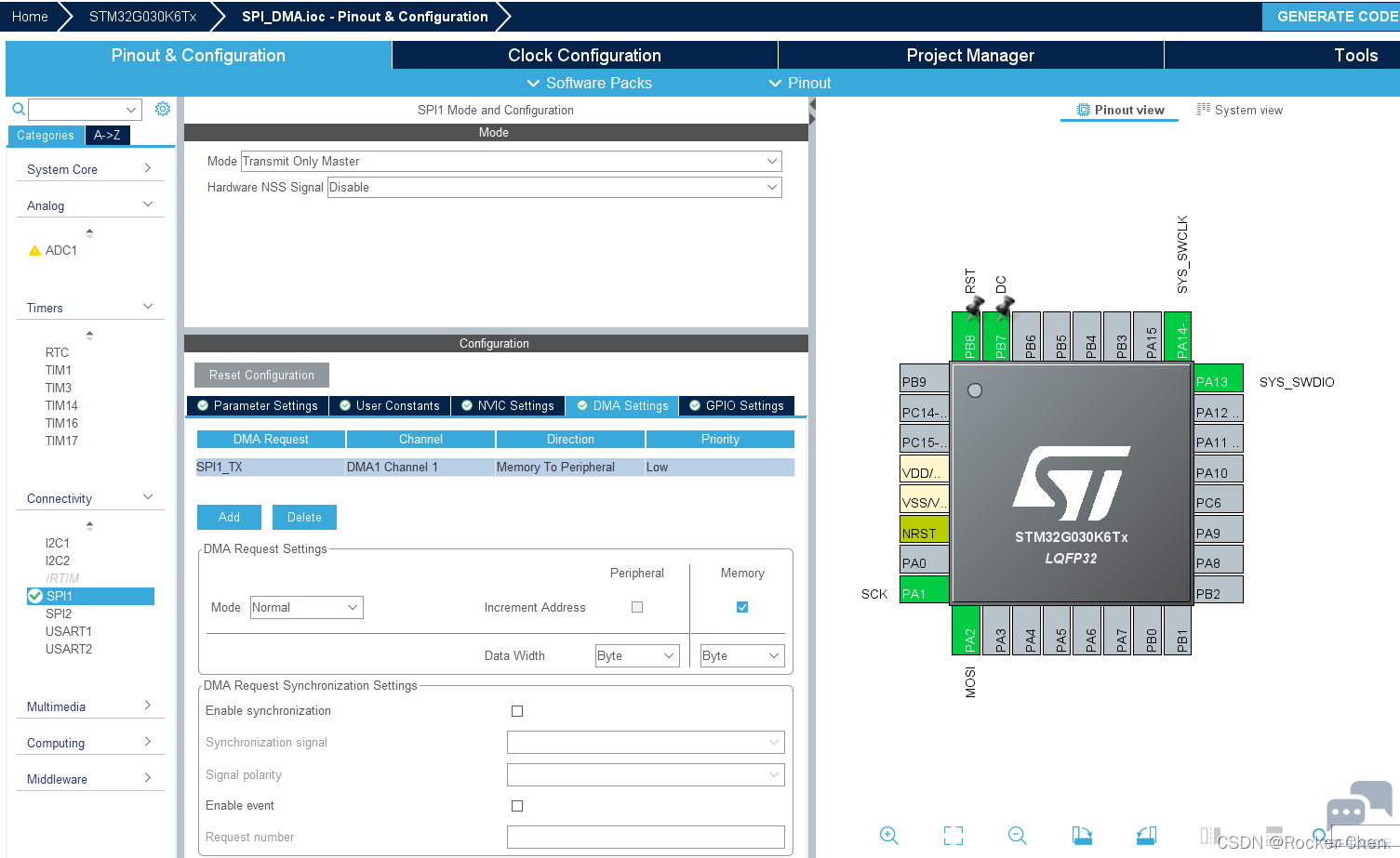

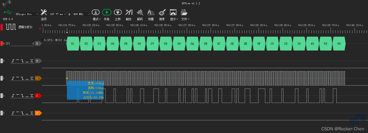

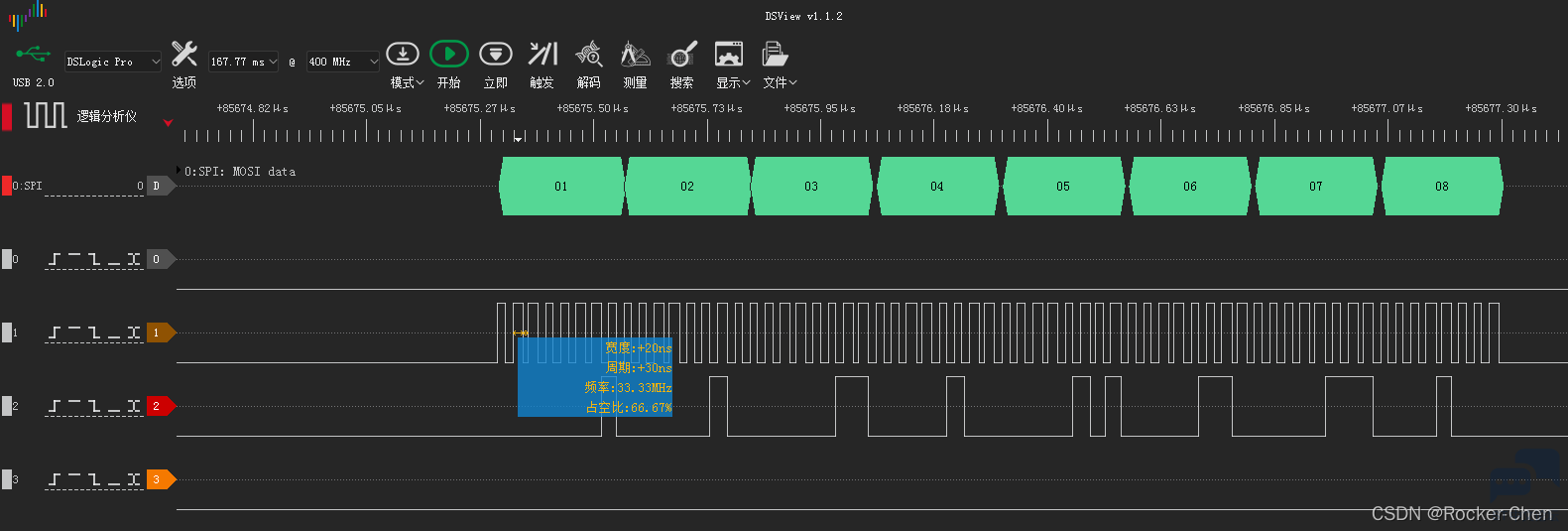

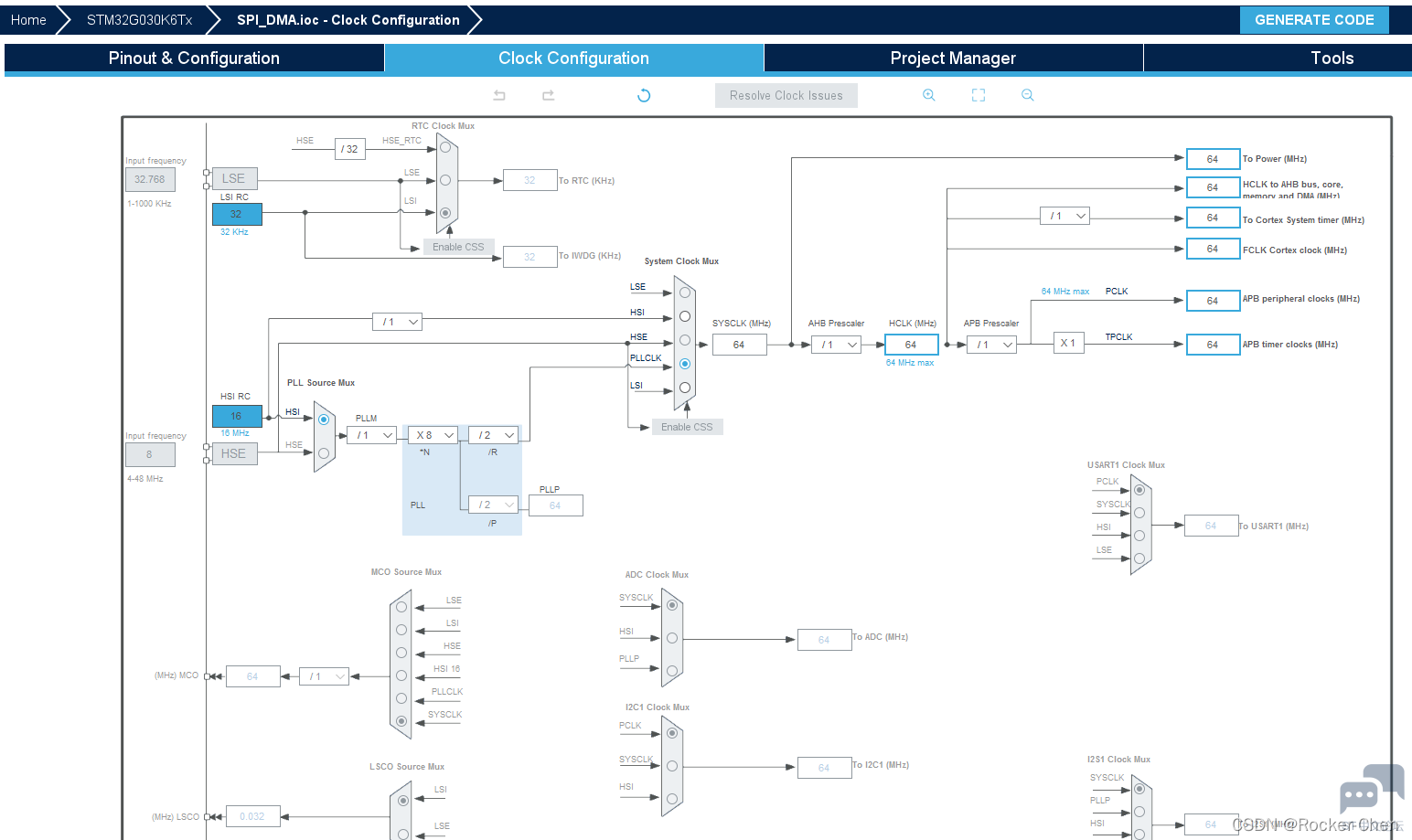

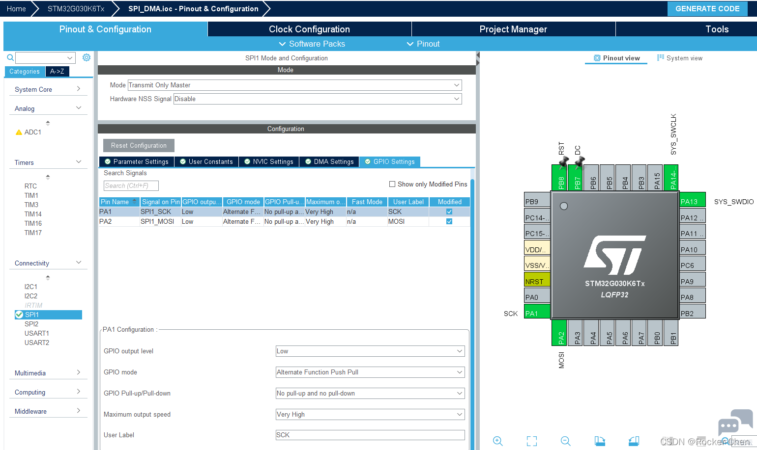

硬件SPI+DMA+LL库代码连接STM32G0硬件SPI+DMA+LL库,最高通讯速率32MBit/s-嵌入式文档类资源-CSDN下载9 `8 x- T! X( S ) x. E9 q |$ k% B 近期在写0.96寸OLED显示屏驱动的程序,之前试过用软件模拟IIC去写屏,但是发现软件模拟IIC占用CPU资源太多,如果经常刷新整屏,程序会造成卡顿,所以现在打算用硬件SPI+DMA+LL库去驱动OLED,力求用较高的通讯速率去驱动屏幕而不占用CPU资源。+ i( ?: W4 H9 G u 8 K5 w+ q1 E8 }0 A# Q' _ 现在硬件SPI+DMA+LL库的代码配置好了,最高通讯速率32MBit/s,代码通过逻辑分析仪的验证,数据准确无误,大家可以放心使用。3 i0 M! Z* S! C$ T+ { T( q$ ` 1、stm32cube的配置
/ v2 y7 \- e8 }8 l

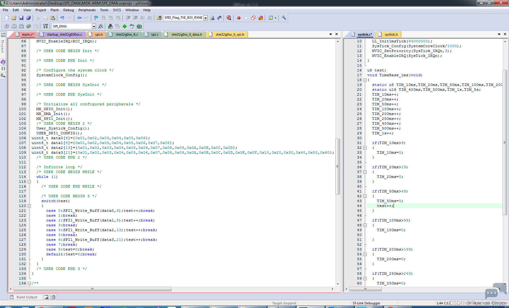

) Z+ f4 \6 e2 [. f: a$ `# z 2、代码截图 R' ~1 i8 ~0 @% h ) @6 I4 j" [# S: s5 W* L

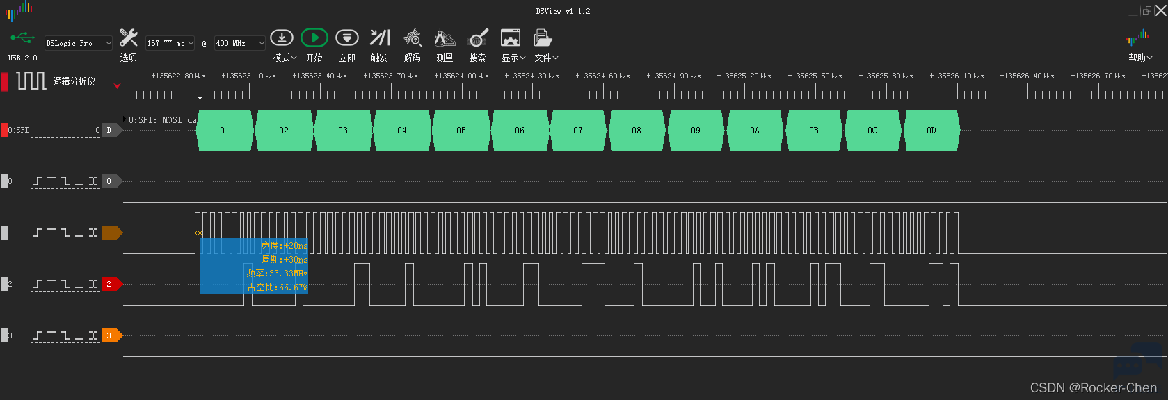

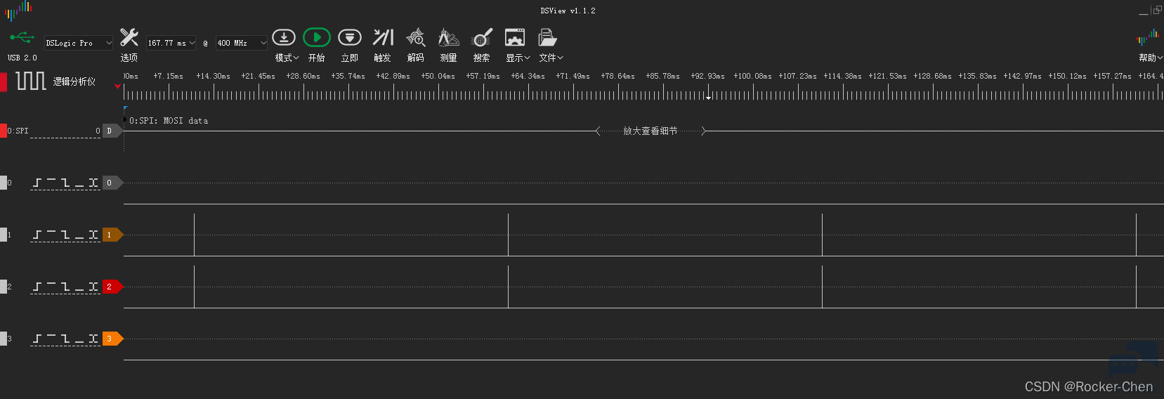

- C5 Q6 B8 c1 [+ |8 V* B 3、逻辑分析仪验证结果:( N7 {5 U: D5 @2 x 3 j6 F) @* V$ R1 m3 a- l 总共四个数组 ( R8 K; q, D) t) H
8 n& f3 K& P b* G. J! i: \6 }, c
. i4 f; ~) a1 B+ A0 k) b
0 _& v: i4 X3 o8 W2 x
: ?: e! I8 r _ 经过逻辑分析仪验证,四个数组的发送准确无误,请大家放心使用。 ———————————————— 转载:Rocker-Chen |
