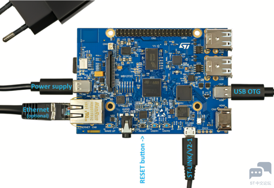

, I/ X% N) t& P& y) a/ |) e" F硬件连接
5 k! E2 |9 [5 a; J/ J$ i硬件连接如下图所示:
& _8 |1 L4 \( m$ N7 @# i特别需要注意的是使用的电源(5V3A)、供电的USB线、通讯的USB线品质不能太差,不然可能系统镜像烧录过程中会出错。

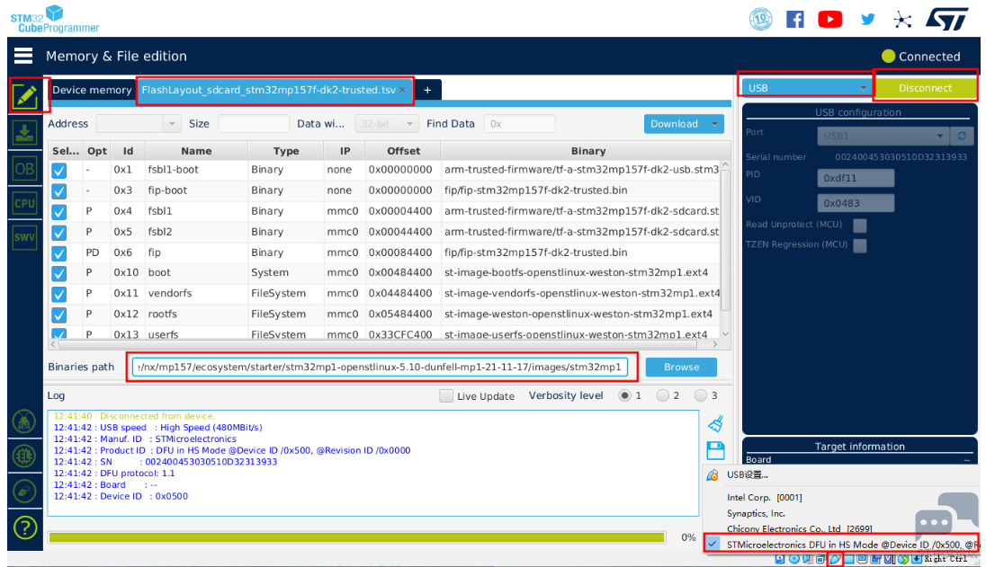

烧录前将开发板背面的两个拨码开关都拨到OFF位置,然后按正面的RESET按钮进行复位。接着启动烧录工具:
# k  P, n% }( b9 H$ z
  1. STM32CubeProgrammer
连接设备,打开下面目录中对应的烧录配置文件(.tsv):
9 f$ Q6 R1 l5 i, y5 Z~/mp157/ecosystem/starter/stm32mp1-openstlinux-5.10-dunfell-mp1-21-11-17/images/stm32mp1/flashlayout_st-image-weston/3 [. S/ a4 W( ~! S1 ^0 u$ l0 U
然后二进制文件路径选择下面这个:
; Q  u" C( @: j# T/ X3 S~/mp157/ecosystem/starter/stm32mp1-openstlinux-5.10-dunfell-mp1-21-11-17/images/stm32mp1/
9 g0 w1 K+ B6 l6 J! G. |0 S2 M最后点击 Download 进行烧录即可:( f7 L# o* _3 P* L# ~; j
13.png ! l5 C$ D+ d" c. v/ m1 \* H) o$ g
烧录过程比较漫长,请耐心等待。: X3 u4 r3 ?0 r

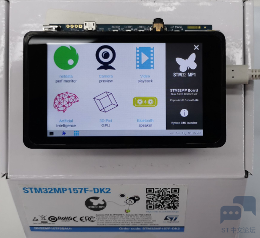

烧录完成后将开发板背面的两个拨码开关都拨回ON位置,然后按正面的RESET按钮进行复位。& N! W1 H5 G2 r/ U* h; B6 Q
系统将正常启动显示开机画面,初次启动时接着将黑屏几分钟进行初始化,完成后会在屏幕上显示文章开头图片中画面。/ N& i7 u1 k, ?( y+ r

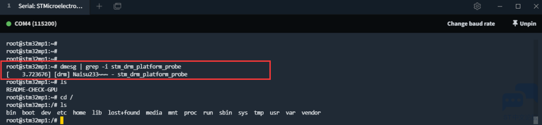

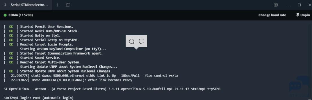

' ~1 r, ^1 a5 G2 h& [如果STLink那个USB口使用数据线连接到电脑的话会在电脑上有一个串口,使用终端工具进行连接的话会在这里打印出启动日志。也可以通过这里与系统进行交互:

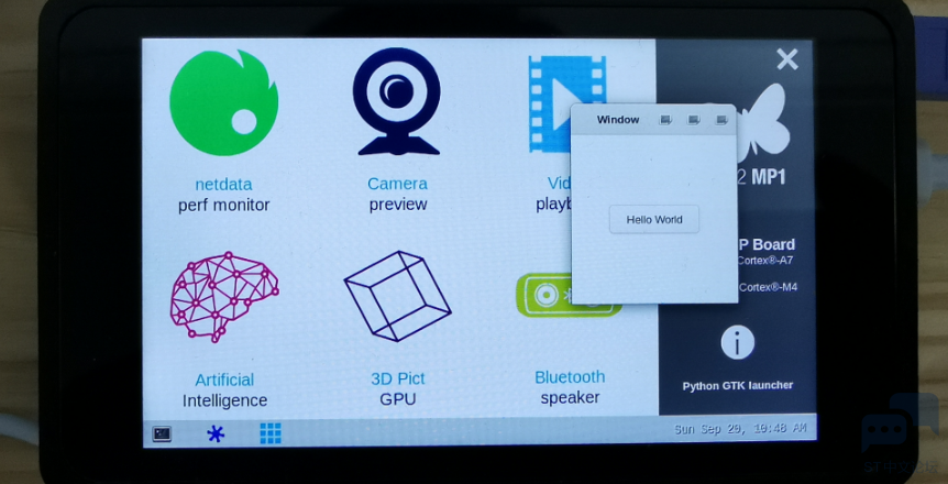

使用 make 进行编译。编译得到的二进制文件可以通过网络传输到开发板中(比如使用 scp gtk_hello_world root@<board ip address>:/usr/local 方式),然后在开发板中运行(比如通过串口终端来运行)。运行运行上面程序会在开发板的屏幕上出现一个带有按钮的窗体:
6 |& V% {. J; B$ s) U/ j 15.png   l2 R& m5 ]. z+ s# M

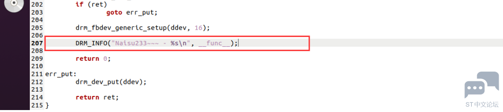

  3. # 打开内核一个源码进行修改
    ( W) W6 z/ p+ m5 o% q; H
  4. gedit ./drivers/gpu/drm/stm/drv.c! C  C5 j) F% K" J) Y; R( ?4 ?( O
在打开的文件中添加红框中一条语句:5 n( Q  f2 m# J6 m& r# \' @
/ O9 G" y: U. ?& J& W6 `修改完成后保存推出,然后重新编译内核:
  P0 |# E6 S7 W; C
  1. make uImage LOADADDR=0xC2000040* u* ]" p, ~" h- F% W" t
  2. # e$ T, J0 W5 K) s3 A( Z, ^8 S, Q
  3. # 编译完成后重新传输内核到开发板
    9 W- I* P* m( d/ U* ]% T
  4. scp arch/arm/boot/uImage root@<board ip address>:/boot
以下操作在开发板终端中进行:; l6 v9 x9 j3 C, ?# U* P; ?% P" F" ?+ L
  1. reboot
    4 F$ ~, h$ j, B6 ~+ d
  2. # 等待重启完成查看刚才修改的打印信息- ^5 @0 h9 V! [& m4 |* d
  3. dmesg | grep -i stm_drm_platform_probe
