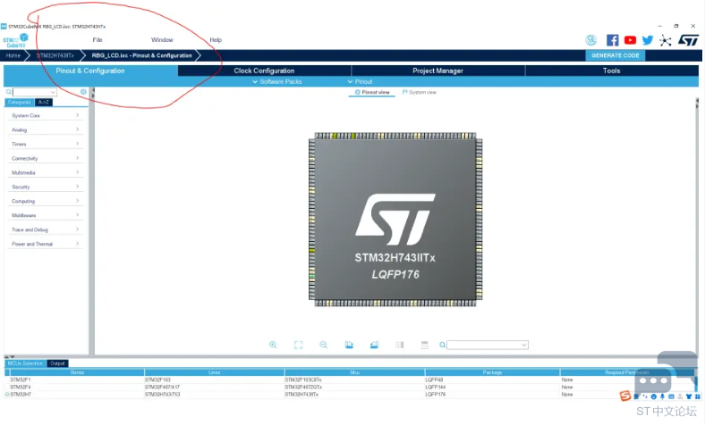

6 z! Y9 R* |% _创建cubeMX工程, {) I5 @' {& q2 _

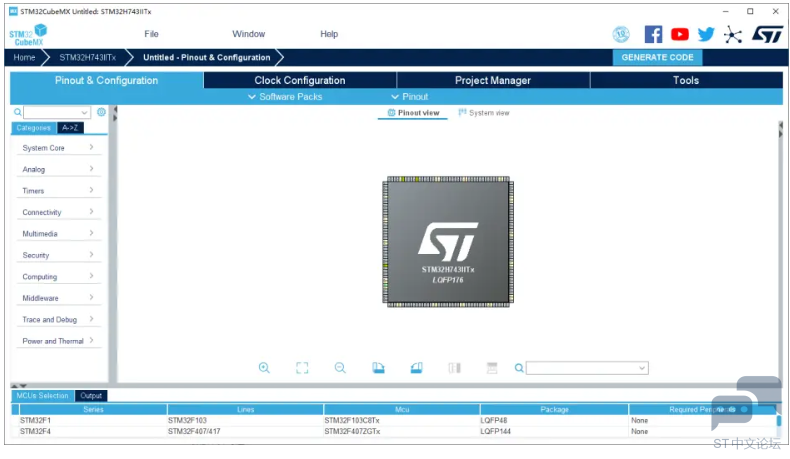

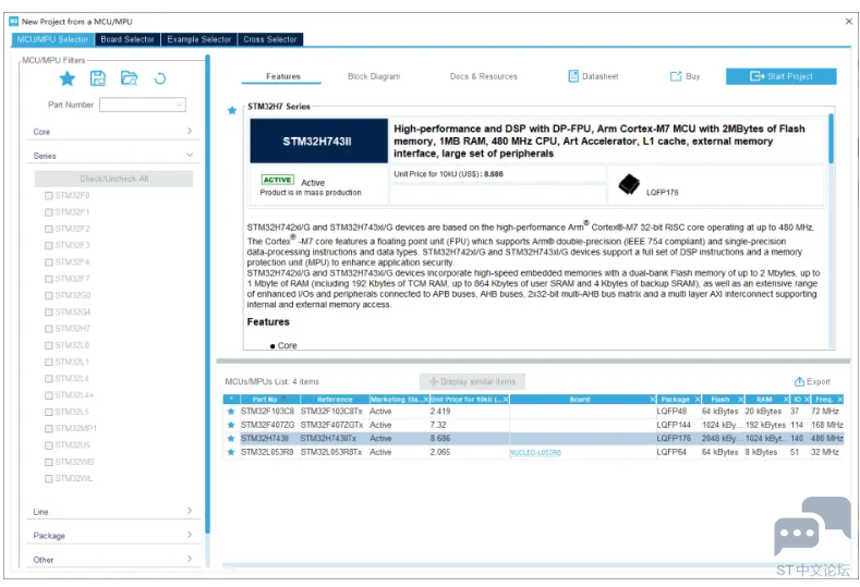

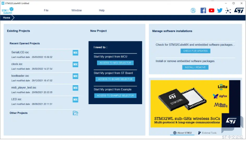

首先打开STM32cubeMX软件,选择 ACCESS TO MCU SELECTOR
' i1 X6 X2 i+ `! K) w
$ D$ B8 w$ C$ g* U0 ` ]RRNN9AM[I812VFAR9O3I1D.png 9 w2 I7 u2 p# ?6 U
$ C- v2 ]3 |. l' ^8 |/ t& G$ S( N& c
进入MCU 选择界面选中 STM32H743 然后开始项目& o# v7 B! ?' M+ ^. N
( ]4 O" _; x: r N)(D9K$Z0~BK9_{WE(DIV3E.png
2 Z- A8 Z- n1 V: M2 S2 Y/ t' N$ }7 r$ d
进入STM32cubeMX工程配置界面. c7 O7 f& ?" B2 B1 o
. v& ^/ g( w1 J, N7 m! F
5`CISFKIJX}CS45FU9$@%7Q.png 1 ?* N; l( j5 \3 E" B- O5 d
: k7 L' P! A! `% U! _& K

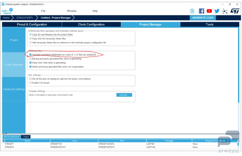

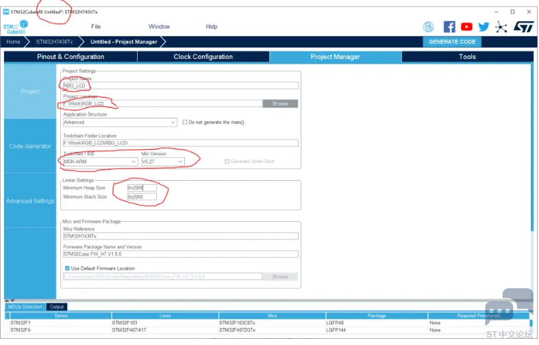

首先切换选项卡到 Project Manager,我们注意到软件标题栏有个 Untitled * ,带星号表示当前进行过的操作未保存,按下ctrl + s 可以保存。我们每次操作完都尽量按下保存,防止cubeMX卡死导致没保存工程。  m! d. c3 n+ z+ R( W
" g, J: K' @: D9 @首先填写项目名称,已经项目保存路径,工具链IDE 我们选择为 MDK-ARM (keil 5)。修改堆区和栈区空间大小为0x2000。因为后面要移植lvgl,默认的堆区大小是不够的,栈区我们也放大一点。
+ F7 U9 e* [% {! H
. O7 m5 O: j3 A2 I( S; @' _3 Z
0 v5 G# J9 E" H3 F0 M: O然后给我圈起来的地方打个√,这样配置的外设都会单独生成c和h文件,不会都挤在main.c里面。+ y' ~* L; q8 f& R9 Y' E/ ^
* P. ^5 C; x$ G) ? 6KC$($XCZIBLHFTDV1QS45U.png + P, `: S5 }: e% H  A; F

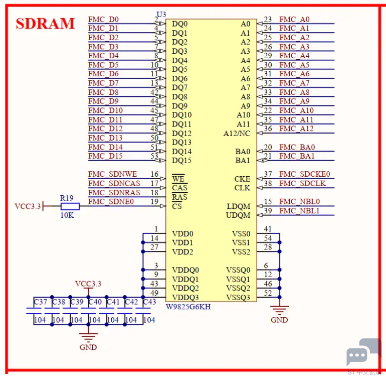

SDRAM原理图
- u9 j" [% z9 p, K! d4 o0 r' n+ \- d5 `7 l7 `- W. ]' {$ r
3 D4 G' P( H; e6 T* C) k

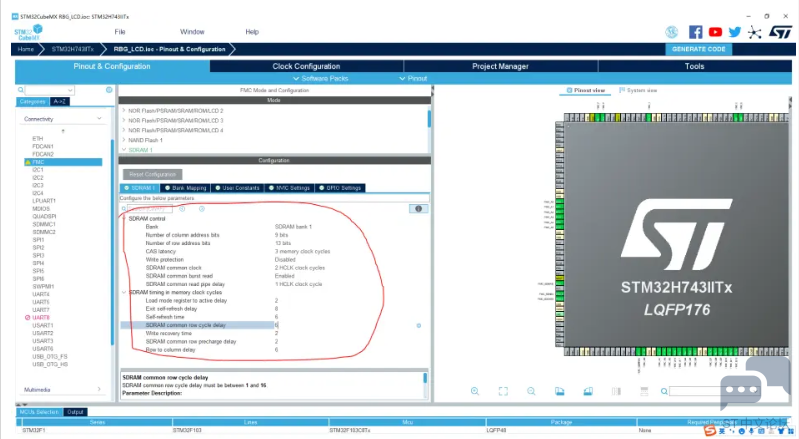

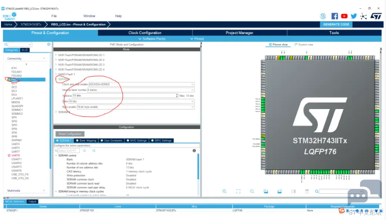

1 C3 O1 Y; t  p$ G5 p- N首先在最左侧栏目选中FMC,然后选择SDRAM1,配置如下。如果你用的不是上面的原理图,则需要根据具体硬件连接配置。% O1 @( _1 M. z/ Q6 p* M9 g1 J
$ o" @# y- l0 A+ h$ b3 v

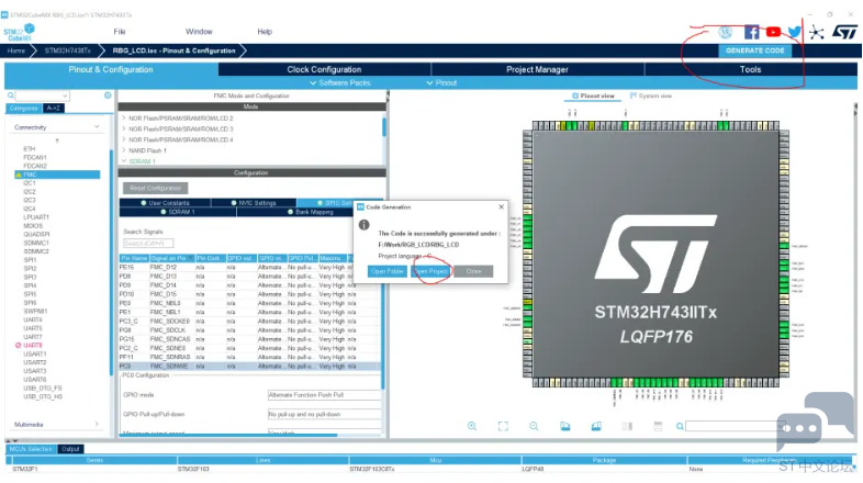

GPIO settings 不用管,如果你用的是正点原子H743核心板。直接点右上角生成工程,然后打开就可以了。
9 L, t5 \7 K% T( O& ?! `
& W2 \3 c& K+ K2 ~: B2 r TH8RXV}ZELDMGNESZR3AAZK.png
& e2 ^5 i! c/ C( `( {  G: X3 |- j2 F3 @: c0 {: s9 |& K+ c" u

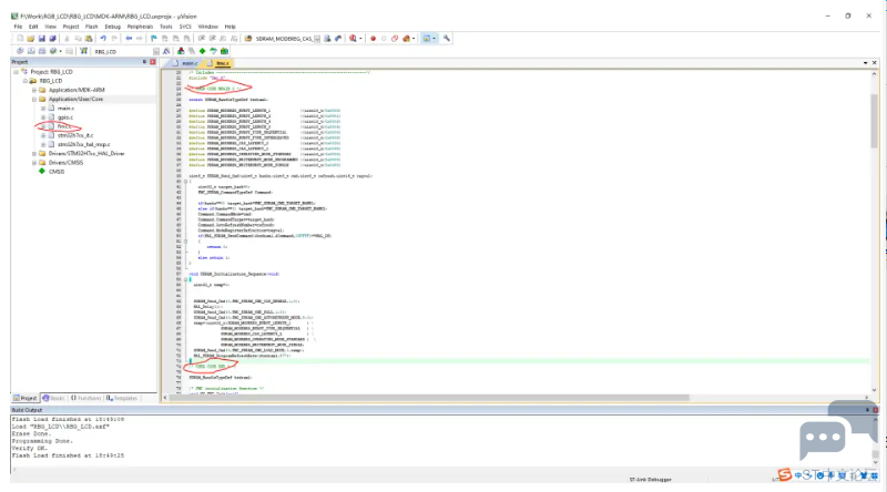

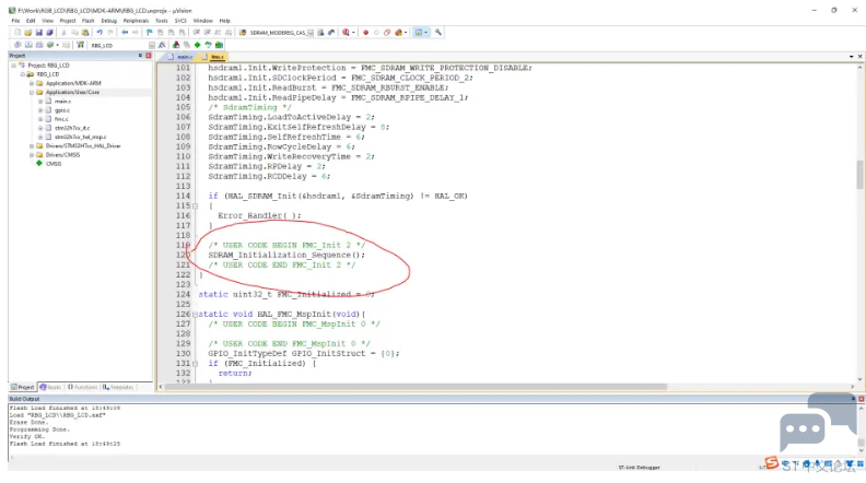

这里我们打开 fmc.c 文件,然后将SDRAM的初始化代码加入到 我圈到的位置。SDRAM芯片内部是有寄存器的,我们要通过fmc接口去发送命令配置这些寄存器然后才可以使用。
" q; b7 ~! e* h. V
6 P/ Z- ]4 j' j  p( j7 v1 _ E$QG4MSN]~X5_2A)J`6F9YG.png 1 L5 N, y! W3 u- ?/ P# o4 d
" j5 Q( r  a! ~; _4 T" Z
需要插入在/* USER CODE BEGIN 0 */注释行和 /* USER CODE END 0 */ 之间的代码如下1 f" l. Y% b) v) I
, y4 V! P5 u' K1 }8 G1 [
  1. extern SDRAM_HandleTypeDef hsdram1;1 u# |# d% f0 O. m; @6 M
  2. 3 a3 `9 M3 k! N9 p6 C* A
  3. #define SDRAM_MODEREG_BURST_LENGTH_1             ((uint16_t)0x0000)0 m3 \. _: B* M5 j! }! C8 w' m( F
  4. #define SDRAM_MODEREG_BURST_LENGTH_2             ((uint16_t)0x0001)7 l) t/ W/ \% S% R; M
  5. #define SDRAM_MODEREG_BURST_LENGTH_4             ((uint16_t)0x0002)
    ) T. o* P) F/ U* F$ K3 b
  6. #define SDRAM_MODEREG_BURST_LENGTH_8             ((uint16_t)0x0004): T: p" o! T  R7 N
  7. #define SDRAM_MODEREG_BURST_TYPE_SEQUENTIAL      ((uint16_t)0x0000)
    6 V5 o- A/ ]  X
  8. #define SDRAM_MODEREG_BURST_TYPE_INTERLEAVED     ((uint16_t)0x0008)
    ' S2 T3 r5 R6 i; y0 f3 ]/ W3 q
  9. #define SDRAM_MODEREG_CAS_LATENCY_2              ((uint16_t)0x0020)
    $ \. l- _" P; X' {' w6 U
  10. #define SDRAM_MODEREG_CAS_LATENCY_3              ((uint16_t)0x0030)# v! M8 C. ~* V. h
  11. #define SDRAM_MODEREG_OPERATING_MODE_STANDARD    ((uint16_t)0x0000)
    9 w# B0 y; I- l- [
  12. #define SDRAM_MODEREG_WRITEBURST_MODE_PROGRAMMED ((uint16_t)0x0000)
    5 ~, v& r  L. ~( ~$ |
  13. #define SDRAM_MODEREG_WRITEBURST_MODE_SINGLE     ((uint16_t)0x0200)
    # v9 u7 K) m) h5 @1 W) m$ K* S, j
  14. 1 T1 ^6 q- }' y, X, `
  15. uint8_t SDRAM_Send_Cmd(uint8_t bankx,uint8_t cmd,uint8_t refresh,uint16_t regval)% k2 W# A/ {: y( o- y6 J  r
  16. {
    4 J( U" H2 I- \& z1 W
  17.     uint32_t target_bank=0;
    + d/ }6 `" T$ |$ _+ I0 r
  18.     FMC_SDRAM_CommandTypeDef Command;% T2 t# P7 l, R; t: f; }
  19. / O) N8 c* Z6 z1 i
  20.     if(bankx==0) target_bank=FMC_SDRAM_CMD_TARGET_BANK1;
    + y3 b* {0 \1 k& b% s4 Z
  21.     else if(bankx==1) target_bank=FMC_SDRAM_CMD_TARGET_BANK2;% W9 _  g7 O* }8 n
  22.     Command.CommandMode=cmd;9 e# Y. G8 Y* [4 ?/ S3 T
  23.     Command.CommandTarget=target_bank;# k! b8 c8 _  r  C% N
  24.     Command.AutoRefreshNumber=refresh;. A7 X5 K# C7 g
  25.     Command.ModeRegisterDefinition=regval;
    ( g3 x- e! p. ]) Y+ M" N: ~
  26.     if(HAL_SDRAM_SendCommand(&hsdram1,&Command,0XFFFF)==HAL_OK); C" }+ a  M5 A. S& r- K
  27.     {2 A. @& q, f$ A% }
  28.         return 0;
    . C- n2 i4 F% r8 S2 O0 @4 v* Z$ b
  29.     }
      g( `% G% X1 t8 [1 b, w) ^
  30.     else return 1;  `* \4 M& e$ G+ V. d$ h
  31. }
    ) D$ t* F  h& z
  32. # f7 M2 ^" p/ P) k4 b; A- j& Q# m6 k
  33. void SDRAM_Initialization_Sequence(void)0 ^. ~" x# h; M; }; I3 L
  34. {
    8 }! g( E# n$ ]
  35.         uint32_t temp=0;( C* X) D& p" b" L2 J& G
  36. & q& s: N4 h7 f* F
  37.   U+ K* U7 V( E$ B! ]% k
  38.   SDRAM_Send_Cmd(0,FMC_SDRAM_CMD_CLK_ENABLE,1,0);
    4 R! r' u! A# l0 C  u+ D
  39.   HAL_Delay(1);2 j2 t7 U5 J% X+ B6 s- e
  40.         SDRAM_Send_Cmd(0,FMC_SDRAM_CMD_PALL,1,0);
    ( k  A7 c( k4 x3 j9 V/ O
  41.   SDRAM_Send_Cmd(0,FMC_SDRAM_CMD_AUTOREFRESH_MODE,8,0);. B" I6 b# Q7 c6 y
  42.         temp=(uint32_t)SDRAM_MODEREG_BURST_LENGTH_1       | \6 i1 b3 }5 l6 y" O( P
  43.               SDRAM_MODEREG_BURST_TYPE_SEQUENTIAL   |        \/ s" x$ C& }$ d! [+ Q! m
  44.               SDRAM_MODEREG_CAS_LATENCY_2           |        \
    ) |1 \+ j- j! H- e4 x
  45.               SDRAM_MODEREG_OPERATING_MODE_STANDARD |  \4 Z& D. y* l# m) H
  46.               SDRAM_MODEREG_WRITEBURST_MODE_SINGLE;# P% D9 ~, j3 z  V, {( T8 Q
  47.   SDRAM_Send_Cmd(0,FMC_SDRAM_CMD_LOAD_MODE,1,temp);
    - x  y1 q: _  R& b
  48.         HAL_SDRAM_ProgramRefreshRate(&hsdram1,677);8 o* R" o# P) V& {* r. @: [
  49. }
3 \1 _9 Q* o  N$ D9 N0 c9 x并在 MX_FMC_Init 中调用该初始化函数% o3 o/ z8 e, W, r
. S# q+ ~/ X5 ?, g; S 2GHJ3Q)MY`V@BID@H}5V]FT.png

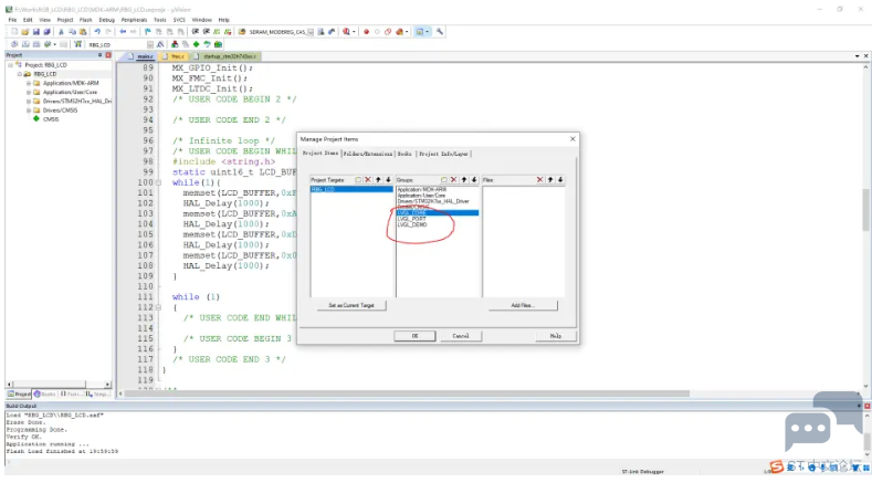

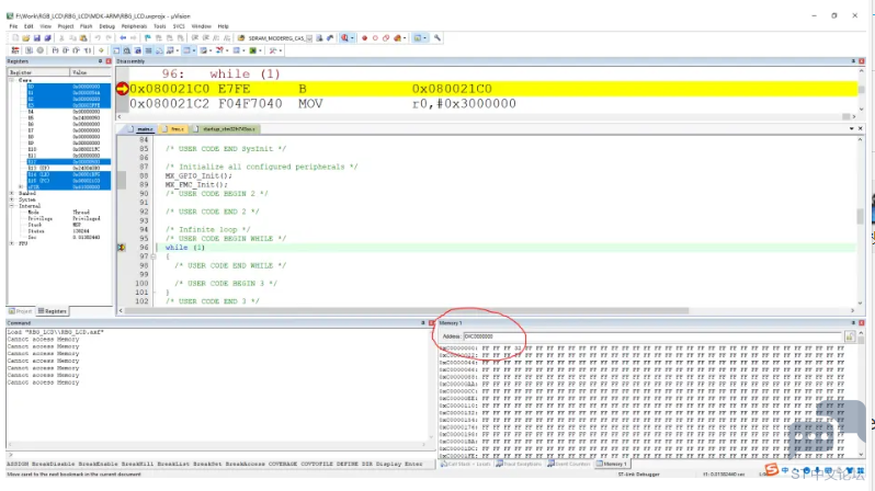

1 D  s2 w6 t3 W' B! o& f2 D编译并进入调试模式,我们在 main 中的while(1) 前面加个断点,运行到这里。然后在memory中访问 0XC0000000 地址,如果能看到一堆  FF ,就说明SDRAM 已经初始化成功了。如果是问号? 则说明初始化有问题,这样你就需要重新检查一下了。# y& e- n4 r1 C2 \4 H9 f

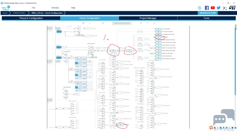

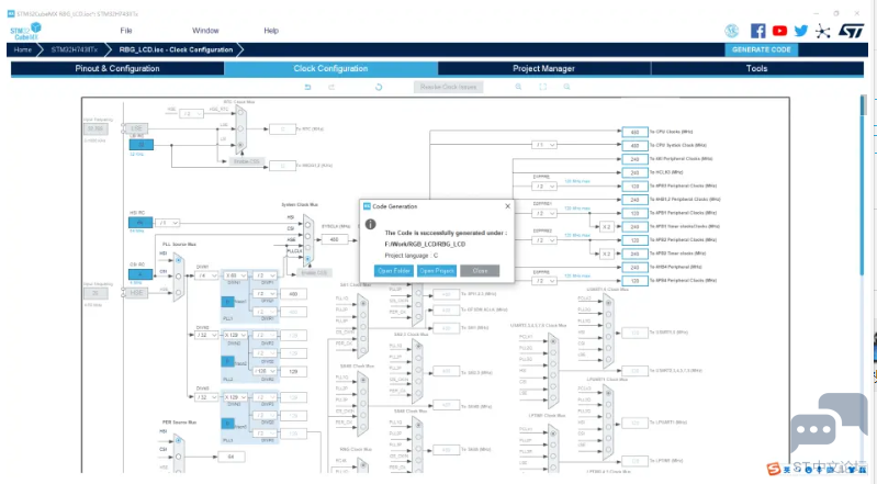

然后我们提升下主频,这样就能更快的访问SDRAM了。只需要更改 1. 处的时钟到480Mhz 然后回车,然后其它三处红圈的频率会自动更改。由于我们配置了 SDRAM的频率是 HCLK /2 ,所以此时SDRAM的运行频率是 120Mhz。W9825G6KH -6 这款芯片最快是到166Mhz,懒得配置了。
: K4 c. }1 Z- G% i# z: W; v5 P, p1 G1 t) h; Y* @$ Y
0X82X))`12_M)}%LTH[`8`3.png 7 d% e, X" ^; |  d6 `2 [
! [% d% f* R& y, r+ s4 m重新点击右上方生成代码,如果我们没有关闭 MDK工程的话点击 Close就可以了。
0 h2 x/ |) M8 S4 Z3 d. L7 i7 C
QV$~FYYF~WJH81$$W6R26[0.png & K1 A) e* H! [" t3 J

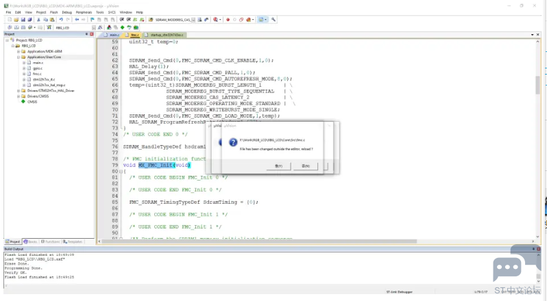

切换会Keil 会提示 文件被外部修改,需要重新载入。我们全选 YES就可以了
( E) A6 t0 E3 o; z
4 X3 {0 ?0 _8 W' X( { 2XCLE_@C7]]QWJ2PB{DT35K.png ; m8 ^# k0 W- t. c# M9 T" q
2 A1 F. d$ Q# C- d, b
重新下载程序,,然后进入仿真检查,SDRAM是否可以正确访问。此时SDRAM就算配置完毕。2 q1 [9 \: M0 m0 H3 @* l

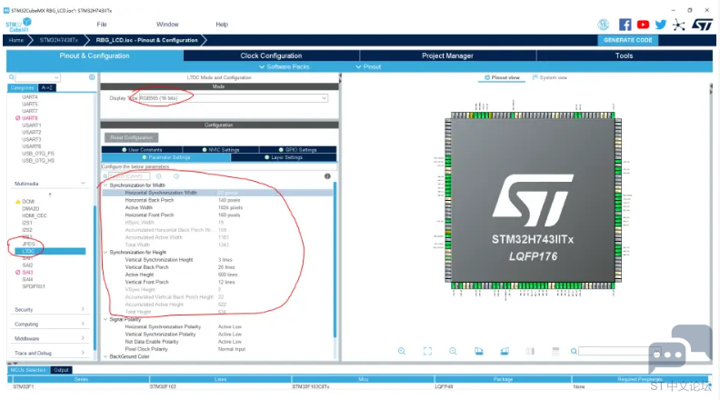

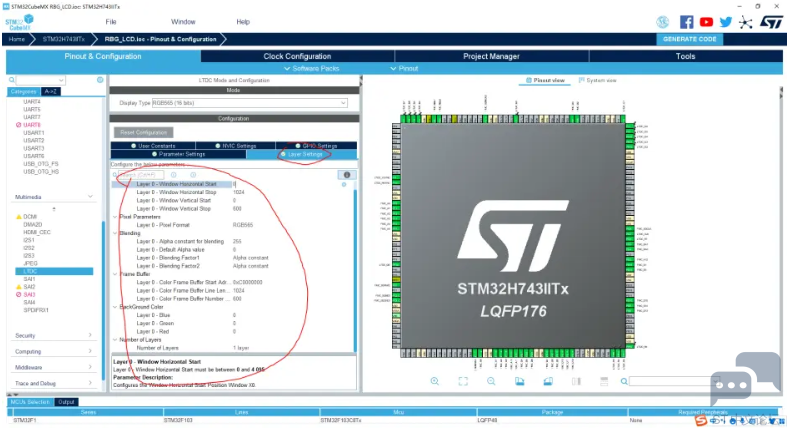

接下来进入屏幕的配置。打开LTDC 然后选择RGB565模式,下面的配置如下+ t- Y6 c7 ]( ~9 d' Q/ t
: J2 j3 Z# M, g- t4 T
; {, @) c. B: f; g9 {还需要配置层,一般我们用一层就可以了。层的帧缓存起始地址就是我们的SDRAM访问起始地址0XC0000000
5 s# J" O+ D7 e1 J0 c3 o! A, v' B" b3 G$ W! |& Y! H, |2 ?2 M  e
@[LPE]]_B0{G16B0$U71SXP.png * Y6 f* y1 q" F
; C/ y  v/ \% I- M8 z

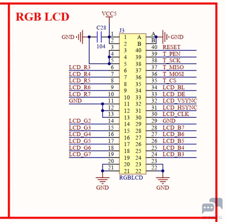

- @! {! r" ^/ y: J* [接下来要配置GPIO, 这里需要改的引脚比较多。我们按照 LTDC_B  LTDC_G LTDC_R的顺序修改。如果按照RGB的顺序修改你会发现有些引脚原本就被LTDC_B占了,如果你直接改cubeMX的 LTDC会自动关闭,再次打开你之前进行的操作就没了。(很坑)0 o* X  {! ~" P% c  c, L* F
6 C' w# L- Z/ D( P' l
需要改动的引脚如下9 z: c) s* e/ S
; g$ G& n  k: R4 N' R
  1. LTDC_B3  --> PG11
    ' T- b( R1 @! W$ q% g1 |
  2. LTDC_B4  --> PI4) o* C8 F$ F, H" Q0 S
  3. LTDC_B5  --> PI5
    # B' e: F, q! i! j4 U* K. P# z
  4. LTDC_B6  --> PI66 ^. q1 N" r8 b" C# K
  5. LTDC_B7  --> PI7
    # B" f7 [& _* K! ?
  6. LTDC_G2  --> PH13. X' C, s, a% O0 }+ N% q! I
  7. LTDC_G3  --> PH14
    9 n9 j9 _- ?% d* {9 N0 a0 ]5 K
  8. LTDC_G4  --> PH155 s: @* c) U3 E( a( g6 q  s$ Q+ F
  9. LTDC_G5  --> PI0
    / Z3 L0 t4 F2 ~$ w/ f9 x
  10. LTDC_G6  --> PI10 m  H6 I8 [, ~8 e) [5 l2 {- H, x
  11. LTDC_R3  --> PH90 ^: \5 n8 J" x3 G* }
  12. LTDC_R4  --> PH10' a! A$ L1 L9 y# ~
  13. LTDC_R5  --> PH119 Y. e/ S1 @. u& |
  14. LTDC_R6  --> PH12
. w2 K  D7 m1 Y% t) f: u

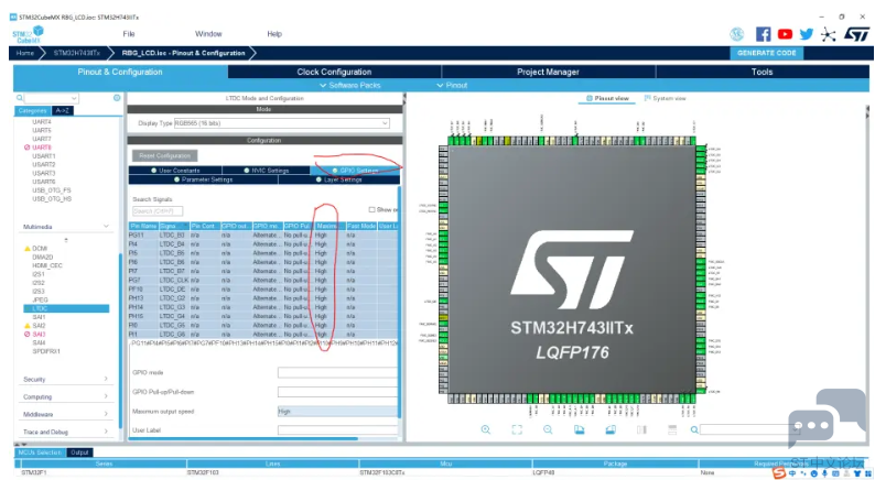

直接搜索引脚,然后选中对应功能就算完事了。  H- p  S9 R5 t* u; g& \
: |1 S' L6 S8 a然后把所有引脚的输出速度调到Hign,默认是 Low和very LOW。如果你用的默认引脚配置,那么你的屏幕速度只能到30Mhz,而且还闪烁。这款屏幕是可以到51.2Mhz的。
6 V1 h3 Z3 g  V1 [/ x- A- R2 m0 U. Y
3 B* O/ F- v( ]5 Y$ H %H16]_$P`6EJO1[7O14KD}W.png ) O9 R5 j. ]; F5 K* K

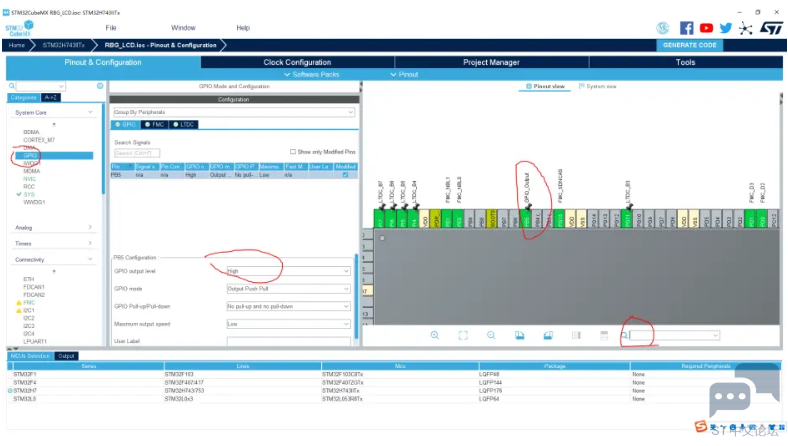

! w! J; j% K7 K# Q2 h4 i根据原理图,还有个屏幕背光引脚 PB5,我们设置为推挽输出,默认是高电平就可以了。9 e# K- P5 u# X
1 F7 c+ v2 c) U! k: ?4 W" V
PD_Y)VA`_PSW4[~3NZ`07{A.png , b3 h9 F. y, P* g0 g7 M) ^' B

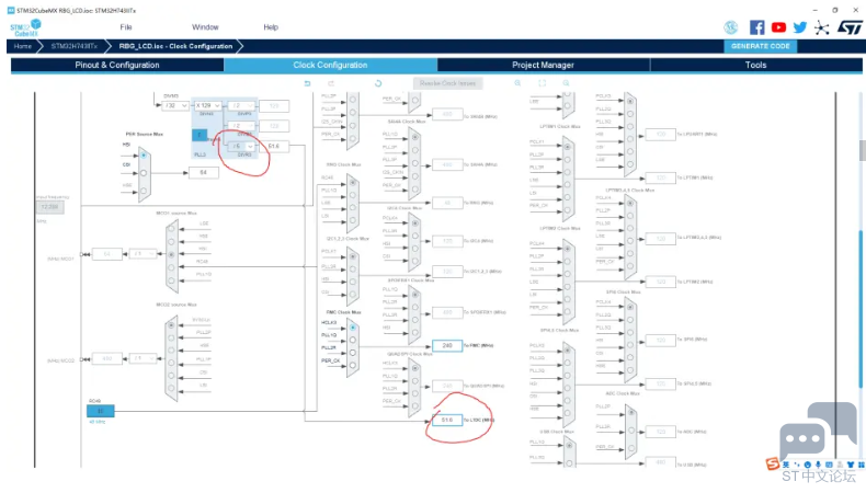

# X6 `7 C: N% L再调整下LTDC主频,到51.2Mhz。设置PLL3锁相环的DIVR3 除频器到 /5就可以了。- w* ~$ _. }. D* a3 ^
3 F& l% r% ]5 \. U: n

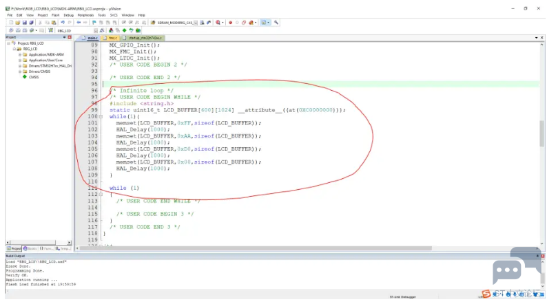

重新生成代码,然后打开KEIL5,编写屏幕测试代码
7 ?4 v3 R3 H2 s1 ?0 h6 a
. H0 h: J0 `* G4 M, F9 f: g# Y: P
& Z% c6 i4 S+ W测试代码
; T0 Z& B" j) ^" T( O- a
2 @8 E% P) j& U  p2 ~
  1. #include <string.h>0 z% W" ]* p" F. ?
  2. static uint16_t LCD_BUFFER[600][1024] __attribute__((at(0XC0000000)));
    & S) n( }( z4 H: }
  3. while(1){
    $ o0 K+ |8 t7 U
  4.         memset(LCD_BUFFER,0xFF,sizeof(LCD_BUFFER));5 o- V8 M6 M, O2 n0 `3 D- j+ U$ ]
  5.         HAL_Delay(1000);( j* q; A$ n9 T& E9 r( B- ~
  6.         memset(LCD_BUFFER,0xAA,sizeof(LCD_BUFFER));
    ' a" W7 o0 b; y8 w$ C
  7.         HAL_Delay(1000);
    * C$ a! A4 T( x* n6 T6 w9 E5 C
  8.         memset(LCD_BUFFER,0xD0,sizeof(LCD_BUFFER));
    3 p  t, {+ `% f4 [( x
  9.         HAL_Delay(1000);
    : I4 f$ P6 D6 P9 a6 H+ H! y/ H
  10.         memset(LCD_BUFFER,0x00,sizeof(LCD_BUFFER));$ f% N# ^; q2 P; f" P
  11.         HAL_Delay(1000);
    " v! g8 ~* a) N
  12. }
0 I  l+ I. y* J) w9 x$ ?" J声明一个 静态数组,并且固定到 0XC0000000 地址(SDRAM)。
5 I  a: T1 p4 l# l2 M3 K/ m( S

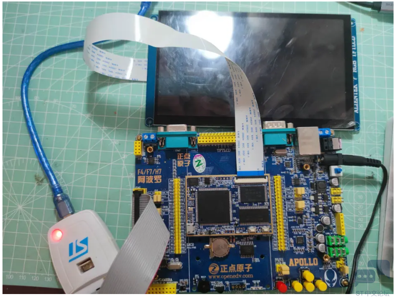

9 b' ]% H2 q( D" \! V, e! W$ p" r下载代码并复位开发板应该可以看到屏幕在 白 --> 红 -->紫 -->黑 四种颜色进行切换。$ e" E2 t+ F+ X* x5 a' m6 a
3 ?! W0 p( ?, t! D8 J' f2 X$ w
至此屏幕的配置就算完成

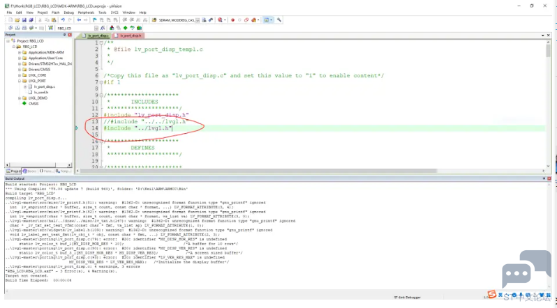

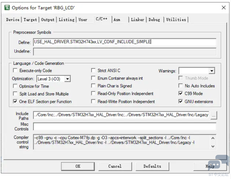

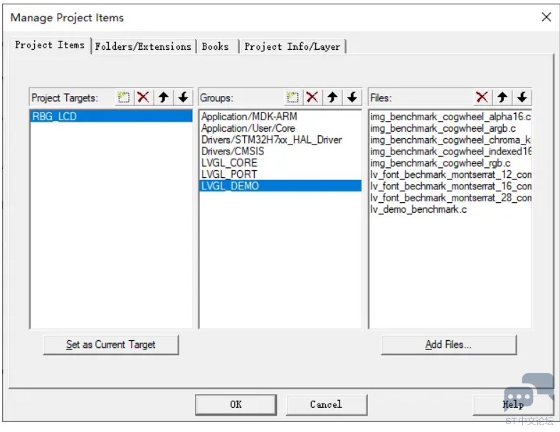

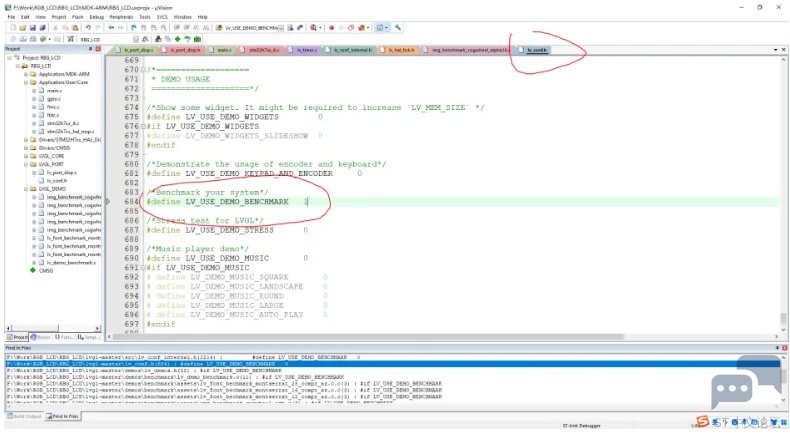

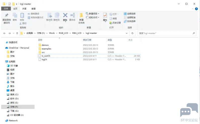

LVGL 移植1 x0 l+ o+ z' x7 Y: \! V) Q% C) g
: b6 a7 t, x5 j0 z4 L

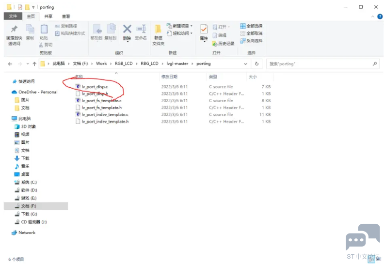

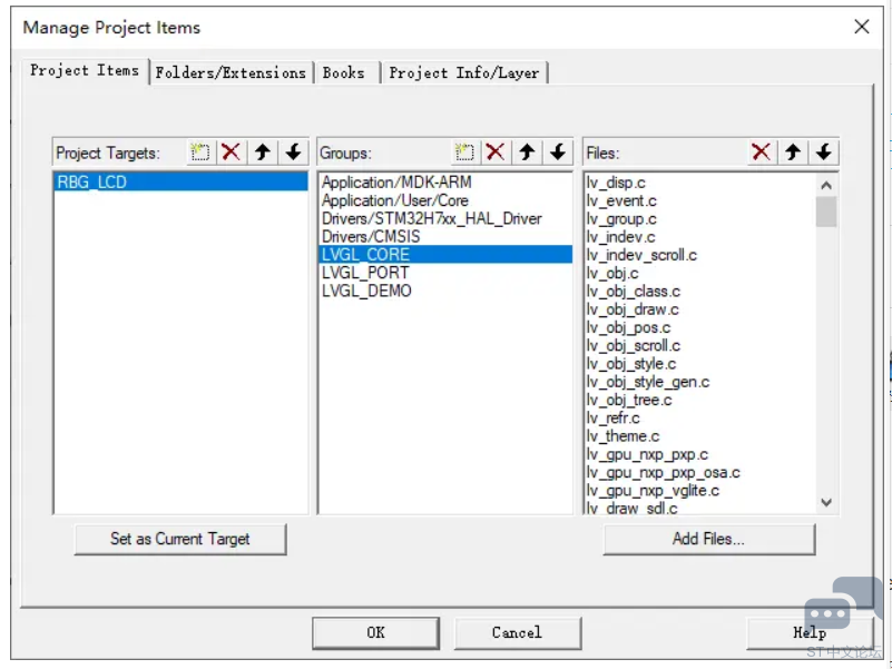

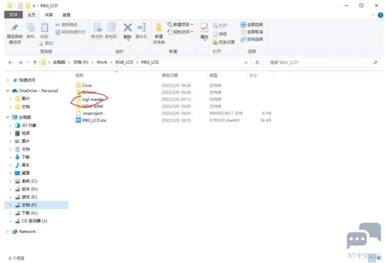

下载lvgl源码,解压放到我们的项目文件夹中
0 G0 Q7 S; l& f& U( u: _$ r
% f& c$ F* \: l% R( \; N" C: z TFWG{`36E[YDP41~Q45D$(6.png
( }2 G- o- ^2 y4 c- [8 z

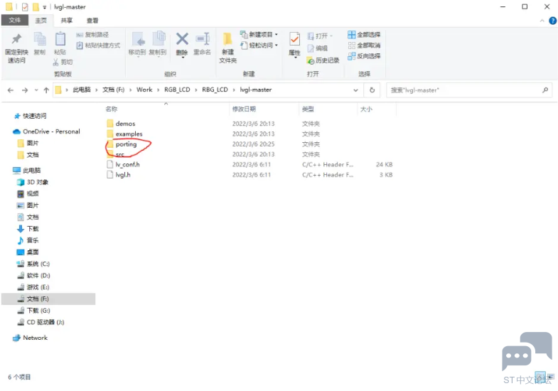

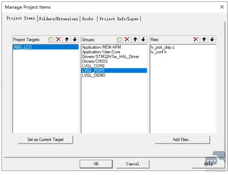

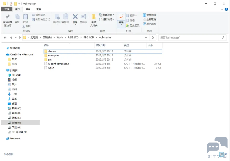

4 X. Q7 B# ~, r7 `进入lvgl-master文件夹,删除多余没用的文件,只剩下这些: S2 D' [, u. g4 }, L) @% }0 }# _; [
* k# Q# u' d" `1 }' r' V* x" ^/ E7 u) s/ J1 r# u
修改lv_conf_template.h名称为 lv_conf.h- i" t6 f- d+ E- w" b' M, ^
& l: g$ u5 f* U! r- ], {
1 j3 P: q% C6 W" M
& {- P, J- ~5 m将examples文件夹内的porting文件夹复制到lvgl_cong.h 同级目录2 E$ i  b: X8 i2 ?
0 g% X# y2 U  ?2 p. Y5 U
0 `% i0 [; s' s4 \4 p# J+ ~
0 |  x; M" {- Z) v
进入porting文件夹修改lv_port_disp_template.h 和对应的c 文件名称
" F. D+ c. f; r0 X6 E1 H$ R4 A! P6 I3 o# T
8VM4PORP@0P)H%M@%FQDAOM.png , p/ U! X0 U0 x+ c/ t; b
8 ?( x, d9 c9 m5 |' k2 Z打开KEIL5 修改添加几个目录 LV_CORE  LV_PORT LV_DEMO,分别存放lvgl源代码,lvgl移植文件,lvgl 演示程序
' h3 |, G- \' E
, A' M; A1 ~6 @: y0 H8 m3 \+ T5 g# p- r' N/ p" g$ p$ y
将src 路径下所有c文件添加到LVGL_CORE ,注意是 递归添加(大概几百个文件。。。)0 E" p7 \( g- l* k" ]+ f
: P# T6 [  ~# c7 y; g  d, e5 v
6 E  n) M0 L  Q5 ]7 Z; f
+ C9 u- K0 d3 Z) w. j! Qport里只添加 disp 的和 lv_conf.h 。这里我只演示移植显示,不移植触控+ T( k& _- l0 W# q) S0 z
$ n/ j' K- _& G: T$ S
[Q22I6SP3]KK)2S3905Z5.png & d7 ~! e- z$ Y1 F- @2 n
3 z. \( `) t% d: @+ @& ~, ydemo我们添加 demo/benchmark 下的文件,如果你想试试其它demo也可以都添加了/ u% f9 s0 f& I
4 h: |8 ]% D* @' ]& } `SQX8C25E(I2A3]5]{C@Z1R.png , P3 C1 |$ i  p

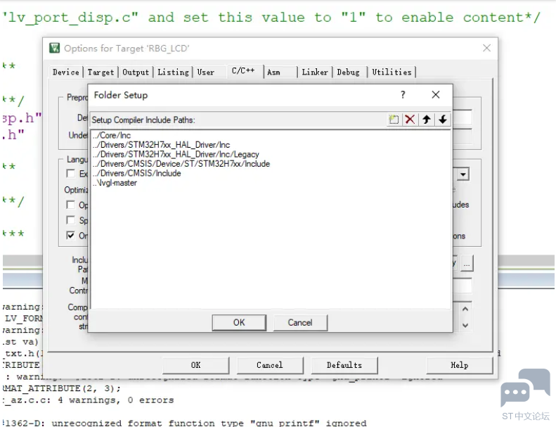

添加 lv-master 包含目录: a" h2 ]; d. K& a
$ N6 j1 Y" C" v

在Define里添加个全局宏  LV_CONF_INCLUDE_SIMPLE  前面要有个英文逗号
% [0 @  x1 V) V4 r+ Z

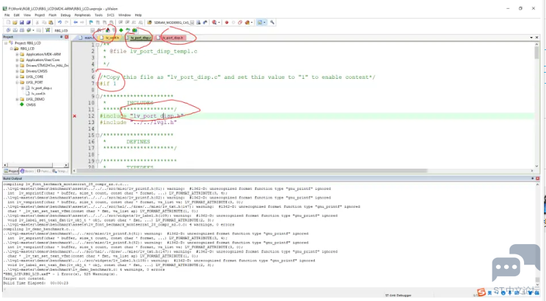

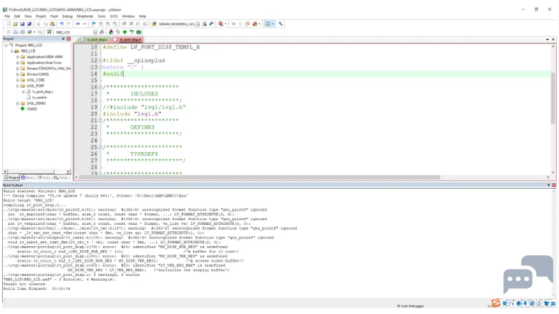

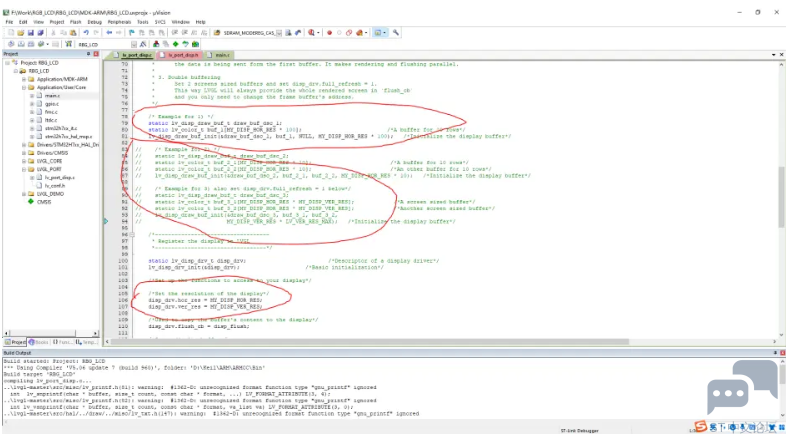

打开lv_conf.h lv_port_disp.c  lv_port_disp.h三个文件,开头有个if 0 ,把0 改成1,我画圈的地方要注意。还有lv_port_disp.h 在lv_port_disp.c中的名称6 B. U5 p! \- Z# x9 M
+ w) p) ]( p2 G! q# a: h9 [: H& T ]5PZ}}$K`C]GH4HR}F2JR]S.png
  r' Y4 s" g8 ^5 P: w
( g6 j4 |" H1 Q+ g! V$ b1 m然后编译一遍会有1个错误和五百多个警告。警告不用管,我们解决下这个错误。" w. a& z7 T9 }( C4 C
% b* L& h7 r$ ]/ N- ?2 M就是找不到包含的文件,改成我圈起来的。被注释掉的包含是之前的。
( P' y2 ^5 A  w, g, L
  F: k3 D' I( ?) Y. \ ~9~CSD6%7}2$K4%4(ELMGQF.png 4 k( g8 t8 C& L
# a  u, w0 G1 u* n# S
还有lv_port_disp.h中的包含也要改
9 [- z5 }3 o, v8 P
- V& R5 g4 A* |. @ D1N5}JHWF{2Q{B4E1MLE@SS.png ' A) |# x. c+ \. Z
/ T! |- M  w7 r9 R% y
再次编译还有3错误

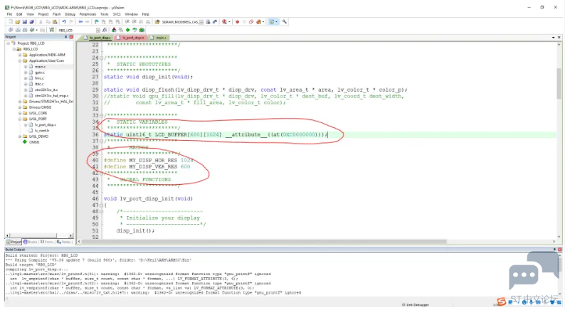

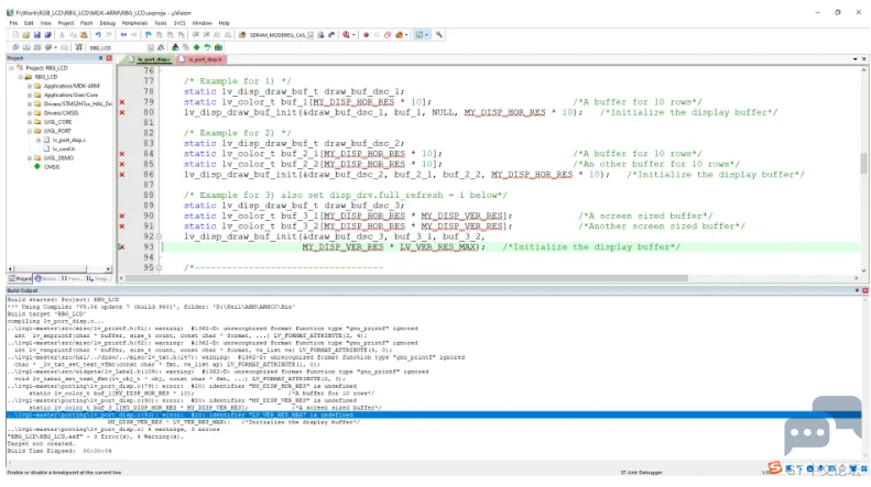

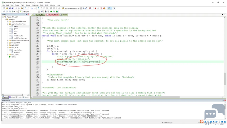

打开lv_port_disp.c 注意两个画圈的地方。& l- s  p- S% {- l
( N+ ~6 V7 g( x( u5 l& K
]H{S]8W)VH3}1Y_%A`[Z[K6.png / F4 w. b1 a' }) o& G" p) J
( F+ N2 ~& C6 S9 }: u; q修改这三个画圈的地方# M+ n5 l9 @3 h, u* i
& l; O- w4 Z$ I- B# c" p# ^$ B
: E8 t, u% z. }5 {6 I+ q' p6 j$ s' R, l
找到这个函数,添加这行代码。( G% w. U+ ?- Y# C) L; D5 b% ?
# b" R: W+ N6 G% T: e/ f% V L7YD%~TEQK7)`(~LO(%}Y51.png

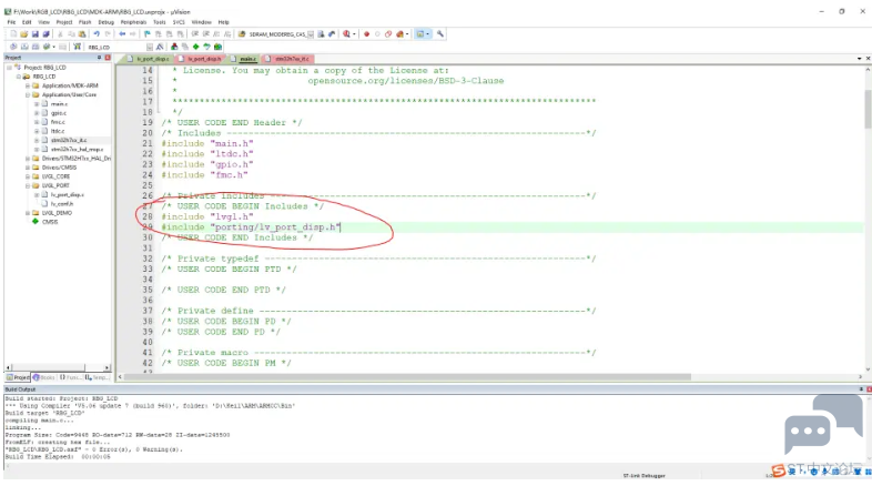

回到main.c 添加两个头文件的包含+ A" q! O* i0 F# s$ ~4 D
/ ]( a6 H; S  H NM`3_X]}1LBO_V_VU`3JZZ1.png

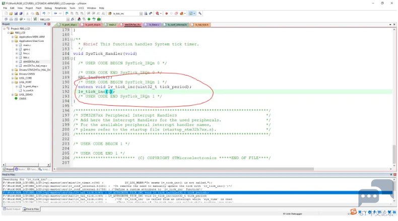

2 B5 ~; P" H/ l* t找到滴答定时器的中断入口,添加这两行代码。
: f# h2 U: `) v2 n" M9 Q! C4 J8 B0 M6 P

打开lvgl_conf.h  LV_USE_DEMO_BENCHMARK 设置为1 ,才能用这个demo* ~7 l; h) W# T

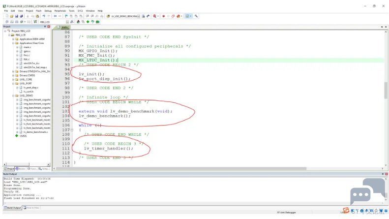

3 s4 s6 _+ G' S7 {再次回到 main 修改如下。其中第一个圈和第二个圈是固定的,以后就不要动了。中间的圈是启动演示程序,该程序会进行一个图形跑分测试。% D# R  m7 S! F4 G! d0 \
' E& ]; i, K6 f( q2 R) a- @1 \* K5 q- b' u9 a$ w, @2 E

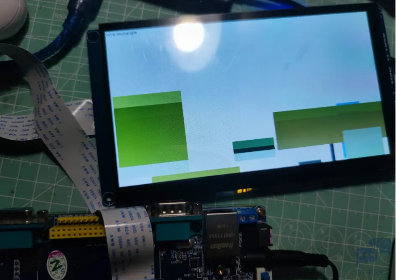

编译然后下载程序,不出意外,会进行一个跑分程序0 H- u$ B* k% _2 m2 ]/ a  P0 x
* G  M0 |4 `' R: x0 N5 t% N
Z322L~X98PDIVK%YZ2(23DM.png 2 m1 o& h; w# B
; m$ M& D+ A. p* H+ C4 J# }; y至此,所有移植就算完毕!!!, P/ Y* g* L* r' D6 R' `* @
8 w" e9 V6 i' c; l' N
