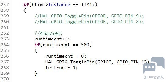

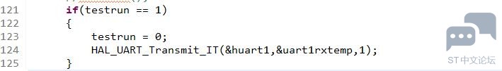

芯片使用G030,优化等级高于optimize for debug时,就会出现 main函数里的while()循环出现if()内语句不能正常执行的问题
查了半天才发现跟优化等级的有关的

if的变量要申明成volatile了吗?否则编译不会每次读出变量的最新值做判断。

没有设置成 volatile ,但是最主要的是,如果将if写成一个函数 在 main 里进行调用, 同样没有设置成 volatile,相同优化等级下,程序是可以正常运行的
这个说明优化上还是有很多坑的
