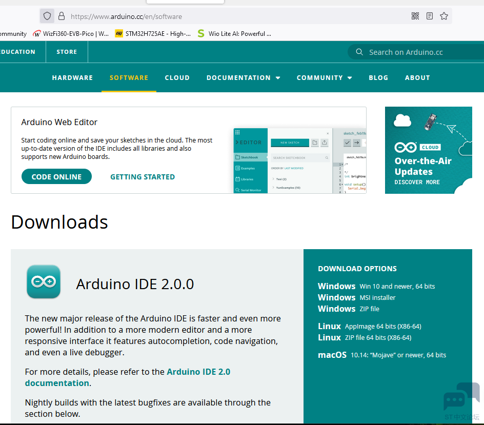

1. 根据Seeed的惯例,Arduino的开发环境是一个快速上手的手段,但是一直没有找到如何安装的说明。为了解决这个问题,就先下一个Arduino来搞一下。登录arudino官网 arduino.cc,进入下载页面) v- G7 ~9 m& N3 f
% I' C( J$ N4 j0 L% o这次的新版arduino有较大的更新,在beta版的时候测试过,编译速度慢,相当不好用,就又重新降级到1.8.5去用,现在正式版出来,应该有较大的更新。, y! ^6 A' q  Q. e, s( K) ^( _( i

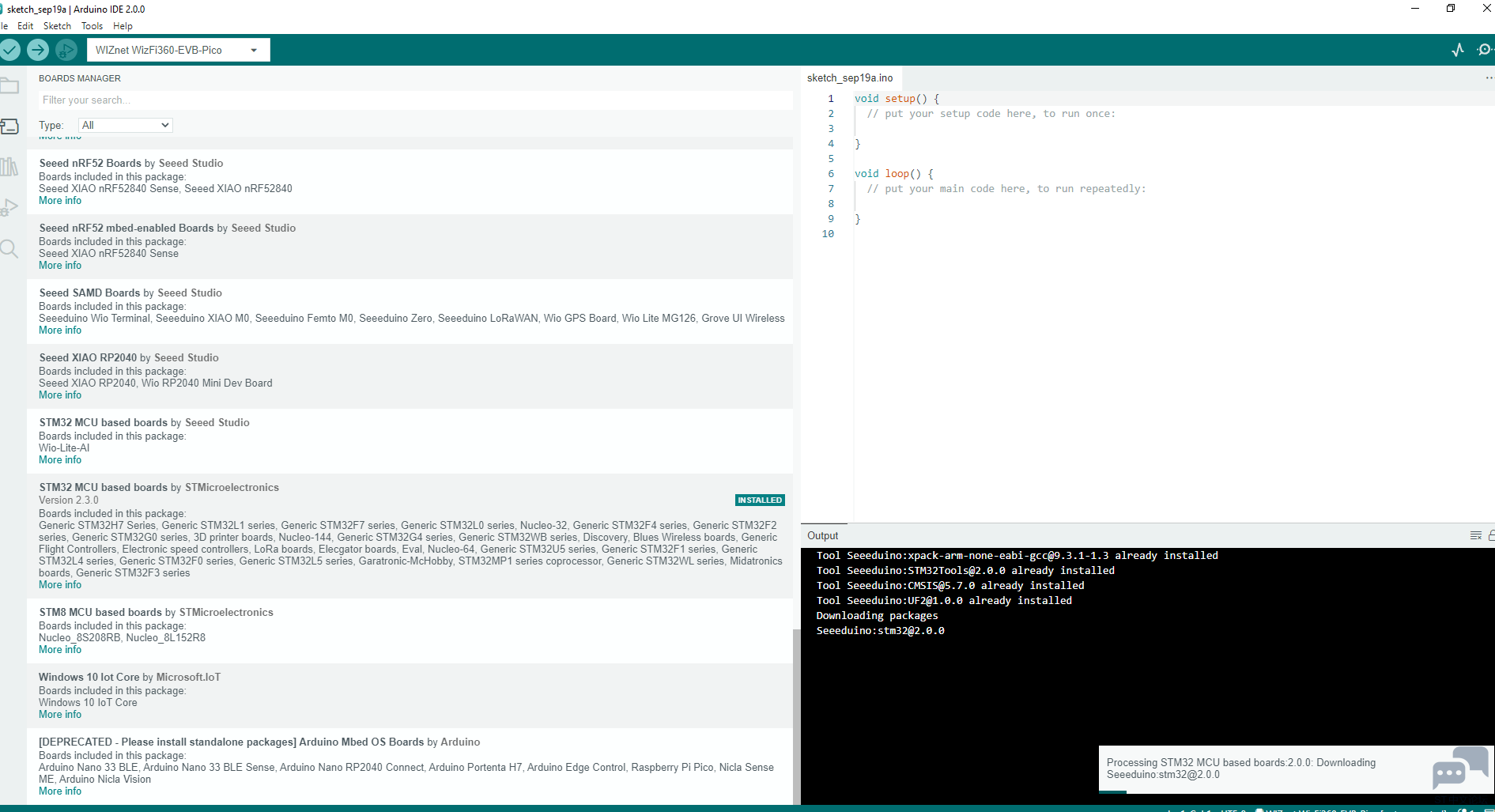

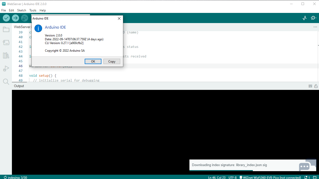

闲话不费,安装完以后,就可以快速进入开发页面,界面尽量保持了原有的格局,还是比较容易熟悉的  ]: Z' h- N  B3 @$ G( B! ]3 _
Capture01.PNG - ~  m, Q+ K4 Z
可以看到如下的版本信息,9月14号刚发布,还新鲜热乎的呢
4 c, G5 n+ L5 R! P- h; s$ O' a7 L! R/ C
Version: 2.0.0
1 o2 {; ?$ l# }, oDate: 2022-09-14T07:06:37.759Z
9 e7 c6 Z& E* L! R4 n' f0 P7 XCLI Version: 0.27.1 [a900cfb2]
: R& G! @8 C' h6 z7 e: O: m4 vCopyright © 2022 Arduino SA4 r; O8 n) z% k  P, e- j! ?

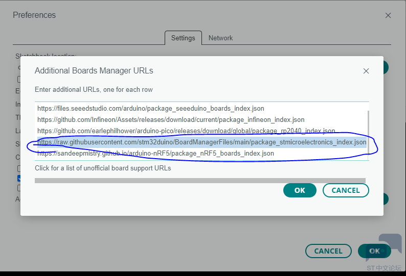

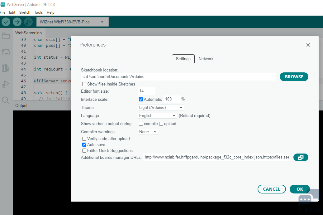

2.1 要从File-Preferrence项下启动! G# l1 P7 f9 r& \3 ?$ Q$ u& C, [
1 v/ m3 n& Y7 S. Y+ ], Q关键的是要把这个加入
2 Y2 h/ V0 T1 i5 S9 hhttps://raw.githubusercontent.co ... ctronics_index.json
9 l3 h$ D* X+ C) S* M) l+ u- ?
6 u: B/ P# Y# ]) Y6 A Capture04.PNG

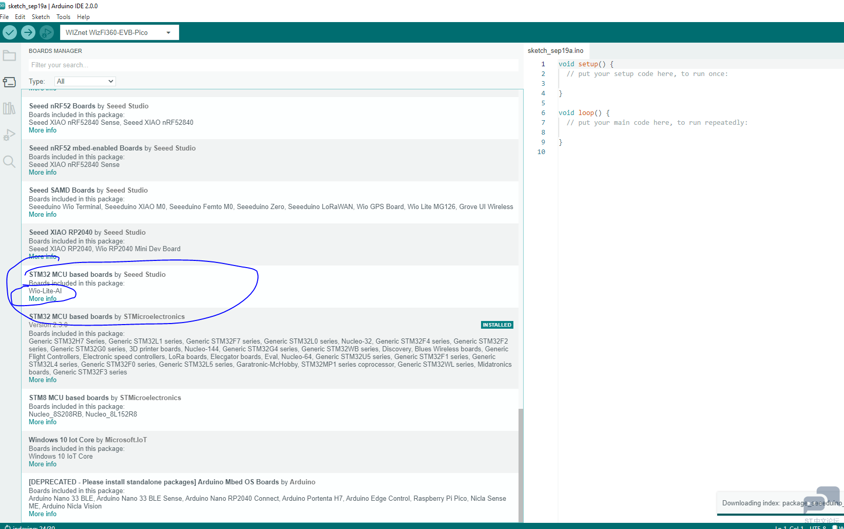

% S  `3 x7 e6 R% c. C$ Y保存后自动下载板卡说明,Wio Lite AI因为采用了STM32的就出现在board manager的页面了,
3 k% y4 Q  Q0 M* y3 Z; `% _: h3 w. @7 {; j2 n# j
Capture05.PNG + K* S0 \" Q' u; w+ F' [
这里显示的是2.0版本,其实这个是最新的唯一版本,点击Install开始安装,

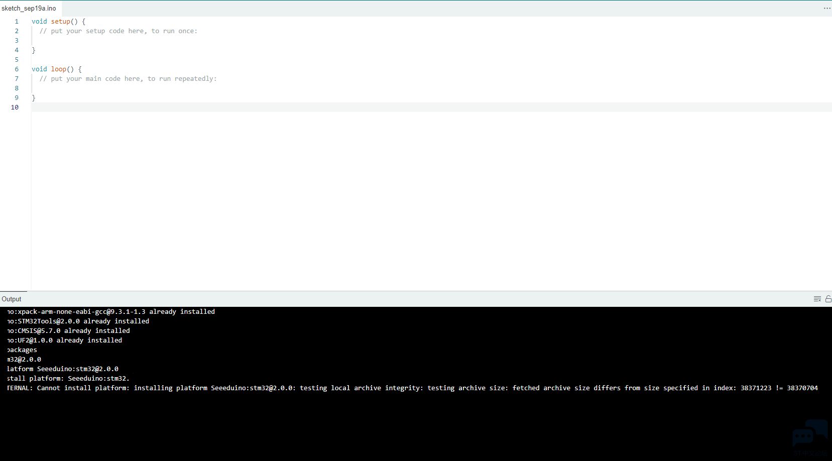

( e+ P: N0 _# m. C不过在安装完发现上传的安装包出现了问题,就是标记的核心包容量和实际下载容量不同,这个通常是压缩文件损坏的表示,但是多次下载都是这样。初步看了seeed这次上传的压缩包是坏的,不能使用,
5 a, b: I% k. n8 M6 p  z! D Capture07.PNG
. n! o# K& ^5 M具体描述如下:& b6 A2 w4 Y/ r, W6 e$ c
`archive size differs from size specified in index: 38371223 != 38370704( N# n' J! ~! @6 x, f
这个问题还是需要Seeed反馈并更新一下。
