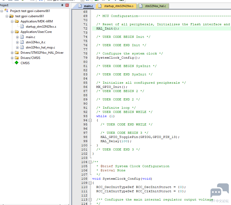

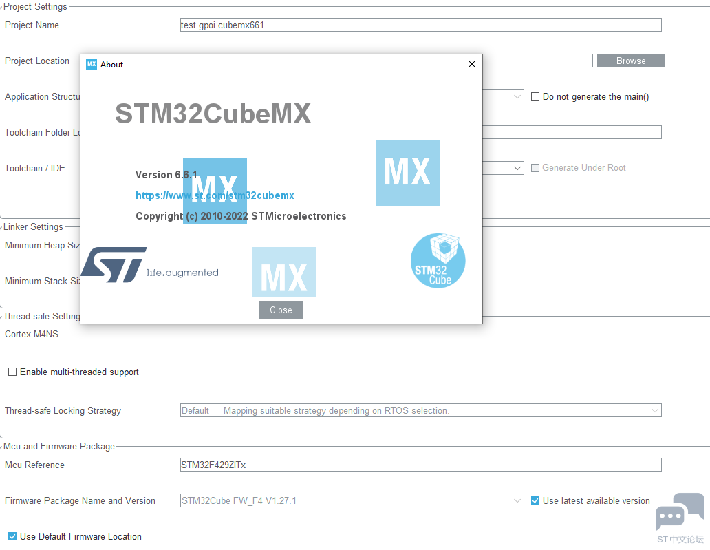

同样的配置过程,STM32F407芯片就很正常,几个同事不同的电脑都试过了,一样的问题,建议你们实际测试一下,应该是版本新一点的cubemx有问题
是用系统自带的HAL_Delay函数做的延时吗?
是的,附上截图和代码。keil 的版本不太一样,按说这边成熟的芯片应没影响。

现在发现其实是单片机不断在复位,仿真定位到是系统滴答引起的,何解?
用cubemx5.6.1生成的工程就没有问题
如是同一芯片,可以比较两段代码。如测试是不同芯片,注意检查OPTIONBYTE是否不同。
另外上面附件中有完整的工程,可以打开IOC文件生成代码比较验证一下。
