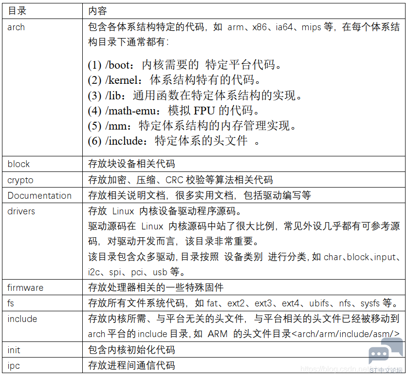

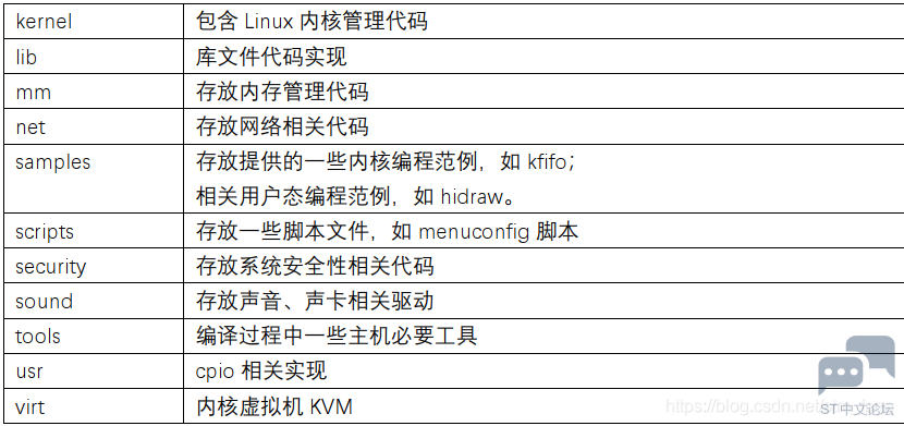

首先来看第一级目录' Z* I0 t8 P4 d- ^7 A. R% |
5 y9 z4 U5 b" y9 D3 j. J3 ^ 20201119180002148.png - w! a. y8 N( e/ J
9 X( m6 t% v& k3 t
20201119180022194.png 4 W- X1 |& M- W( G: L
/ Z( G9 U, J/ u
Linux内核源码中接近一半的代码量是驱动,对某一个特定主板的系统而言,驱动也占据很大的比例,底层开发的很大一部分是驱动相关工作。掌握从众多驱动中找到正确的驱动源码文件,并根据产品的实际需求进行修改调整的方法,能有效促进产品开发的进度。

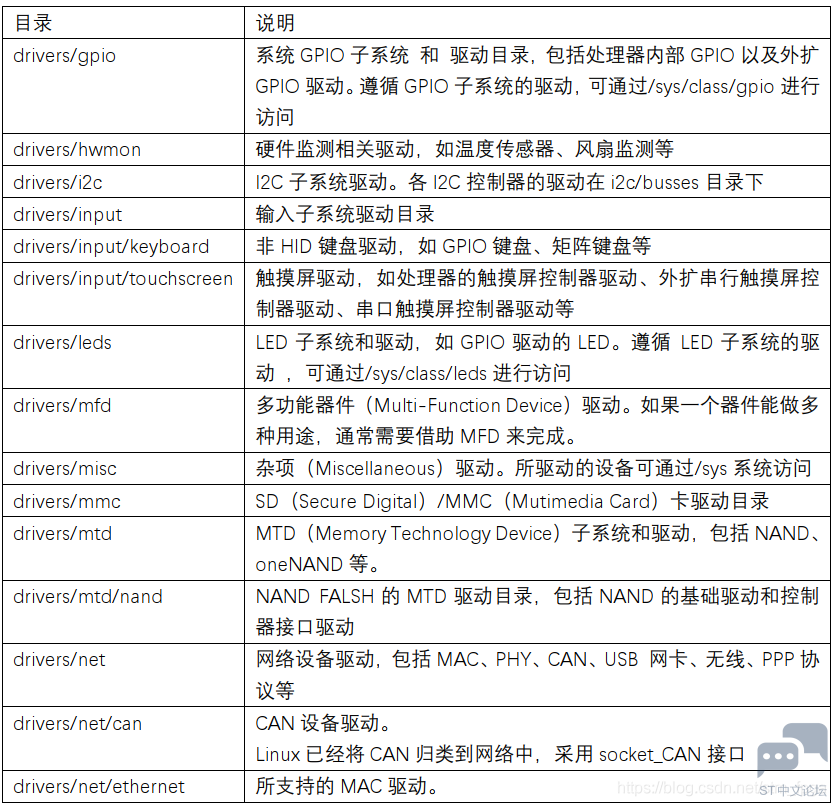

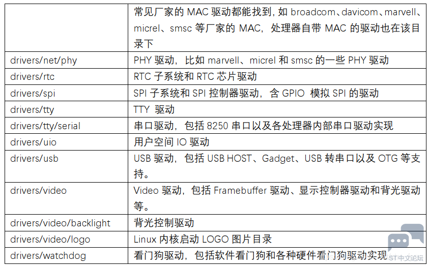

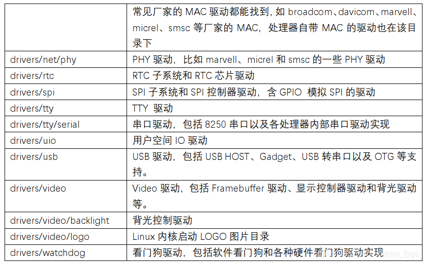

Linux内核源码树drivers目录很复杂,包含了各种外设的驱动。对嵌入式Linux开发而言,通常需要关注如下目录。
& }6 m1 q; e, x9 ]5 `3 J% x5 ^1 J
9 h1 Y& f! C! i9 `( M0 n 20201119180041113.png 4 |* v* A+ p; K
8 c% ?* b# X/ C( T( N" Y* x# r
20201119180046903.png ) M3 `, n9 Z) P$ a2 u; v$ z1 s
