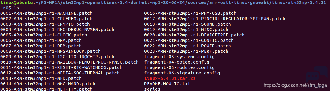

( n0 z6 f9 M' d1 w9 I7 F2 A该目录下以patch结尾的文件为ST官方提供的补丁文件,linux-5.4.31.tar.xz为标准linux源码包。, y' k, B+ ^4 B% l& E& u
解压标准内核源码

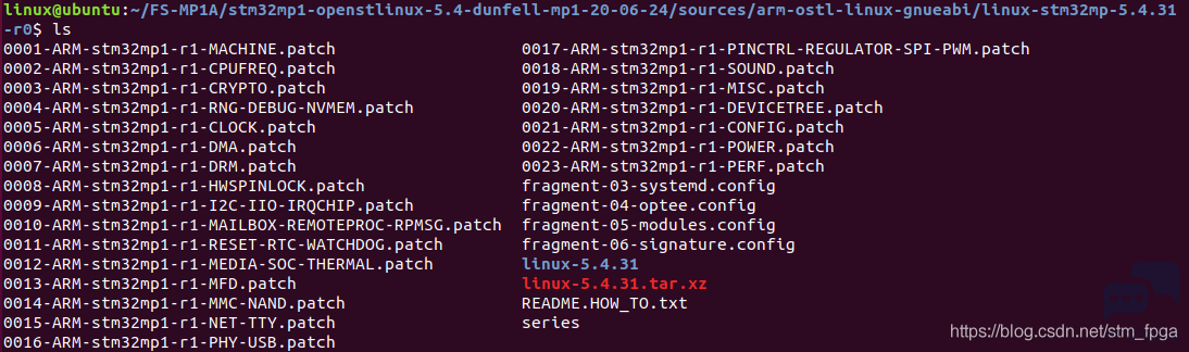

  1. linux@ubuntu:$ tar -xvf linux-5.4.31.tar.xz
5 o2 [6 d  K5 r* w3 S5 o7 v/ _# I, @: F
进入内核源码目录下
) S' h( U" v/ B+ s6 ~; r4 D
% Q6 z! Y- L" W
  1. linux@ubuntu:$ cd linux-5.4.31
# S- M. q( |# Q* [
20201123182427813.png ; V8 d# y+ z5 ]8 k' R- V

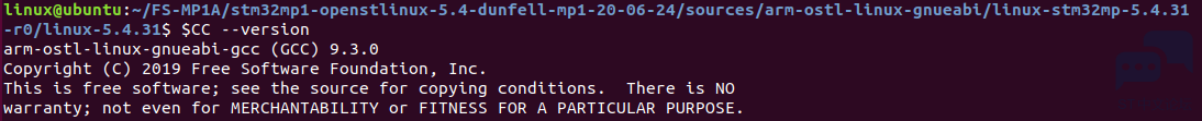

' k" u' K3 }- Y1 x. P验证开发工具是否安装正确,显示版本信息如下图所示。
5 ?9 A, B* q5 r9 P" Q4 i/ X/ z* Z. @+ h7 A
  1. linux@ubuntu:$ $CC --version
. T- `: \7 j7 p% @+ R( A( i 20201123182648549.png 4 e! F! [: B9 v5 L7 T: [

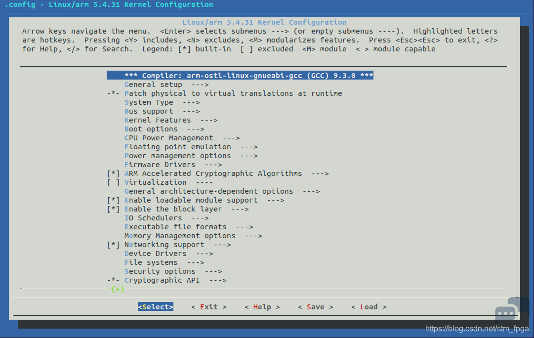

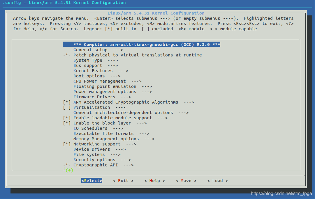

6 h8 d* O7 I, n% E! n* f在编译前如果需要编译额外的功能或者驱动,可以使用meunconfig来对内核进行配置。
% D% F; Z& y, m& m9 m/ E! X" E; M" p  l* B+ j
  1. linux@ubuntu:$ make menuconfig
) |& a( h5 C& d3 I3 L9 m: C
' Y, }& v. {4 k# o! g- B4 o
8 W8 m6 Y6 U, m" @, _% @可以在如上菜单中对内核进行详细的配置。: A) m' T& G3 O# R4 ^# Q" }

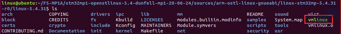

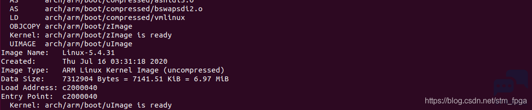

  1. linux@ubuntu:$ make -j4 ARCH=arm uImage vmlinux LOADADDR=0xC2000040
& S' g4 @1 \/ q( b 20201123182743858.png 5 |% e$ ]- _! w, `* U; @/ o. J
! S9 p6 R1 `  {$ }2 j, l
编译后在内核源码目录下,能够在生成一个vmlinux文件,该文件是没有经过压缩的内核镜像,这个镜像导出了所有的内核符号可以用作仿真调试。! _9 x) c( N( p. m) b; n7 j' m
# k; c# |  E' ]( I1 M
6 S- q5 t, N2 o. f( i此外在arch/arm/boot目录下还生成了一个uImage文件,这就是经过压缩的内核镜像。可以用作系统启动。

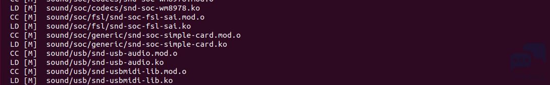

1.6 编译内核模块
; @! \9 X) S! l  j5 D, l3 e8 P, v8 T" O# ?4 Q
  1. linux@ubuntu:$ make ARCH=arm modules
$ ^. D8 S. f/ t$ @% ]1 a
该操作会将内核中配置为模块的源码进行编译,最终得到ko文件。

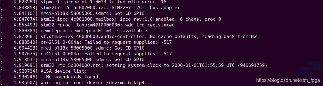

- l! C- {/ e% O- |, a+ \% L由于目前还未对源码进行任何修改,在内核启动过程中会停留在如下地方。
, `8 [) L0 r% |5 E( [7 c  t* G1 E( {/ Y4 ^0 i! M
20201123183151849.png * E4 f, F; ~5 I6 {
6 f, X5 ^( I6 R) D  |后续会通过对系统源码的修改,逐渐完成整个系统的启动和对外围设备的驱动。2 w0 I3 E( P8 H3 d* [$ @$ q
