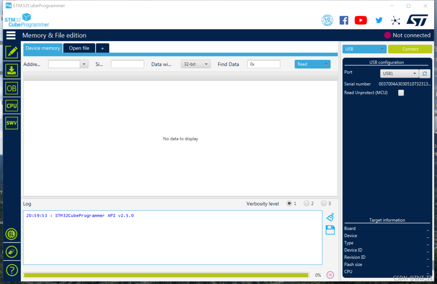

烧录固件前开发板配置为USB启动(拨码开关为000),上电,otg接口的usb连接到电脑,然后打开STM32CubeProgrammer软件。: m7 L3 _7 u( @5 D  j: t
1.连接开发板
& P7 \# D. D' }9 [; A* p观察USB configuration下面的Port是否有usb出现(USB1),然后点击Connect连接开发板。1 O0 n% b! N. Z2 t2 f/ T
7 |3 ~" J& i- f: W" Q$ C/ o3 i dba3a9727bfb4a718f4e9c0ef71557d2.png % S. C; a1 f: m; s2 f- n3 m, K# z; u

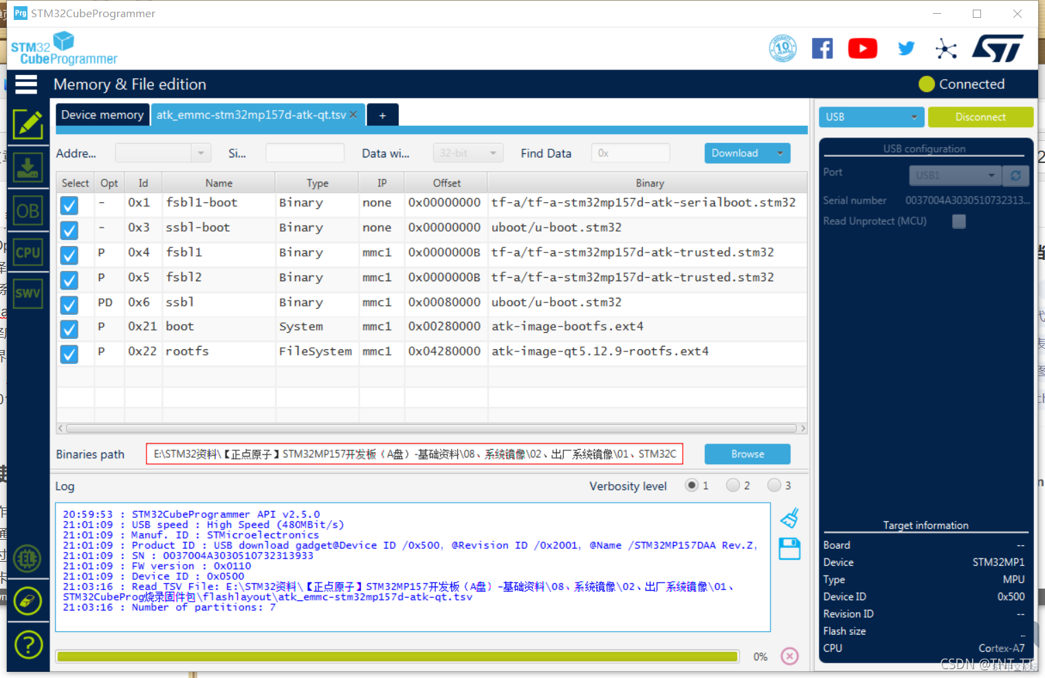

$ ~: G+ K4 n  |6 _' {2.选择刷机配置文件% t) ?( c4 [3 p: t
点击Open file打开选择的刷机配置文件,本文使用usb向emmc中烧录固件,故选择 E:\STM32资料\【正点原子】STM32MP157开发板(A盘)-基础资料\08、系统镜像\02、出厂系统镜像\01、STM32CubeProg烧录固件包\flashlayout\atk_emmc-stm32mp157d-atk-qt.tsv文件9 m0 L5 C7 \$ C2 v
3.选择刷机镜像7 x5 i* ~, Z6 E  Z
点击界面上的Browse选择镜像所在的路径:本文是:E:\STM32资料\【正点原子】STM32MP157开发板(A盘)-基础资料\08、系统镜像\02、出厂系统镜像\01、STM32CubeProg烧录固件包
" T* [8 m' G  Q+ w8 c5 G+ U9 X: Z; U* z5 F% x% T+ ~
* H$ Z) {+ k  G4 _8 t1 P
0 }7 ^6 B4 {7 d: m7 f; j4.刷机8 g8 n, |/ W6 j7 @* S3 b  z
点击Download即可开始刷机,可以根据自己需要修改atk_emmc-stm32mp157d-atk-qt.tsv刷机配置文件,来选择刷某一单独镜像还是完整镜像。
