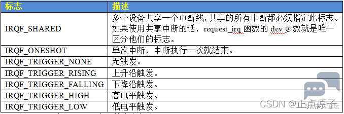

9 P) L8 p, c# Z0 N& Wflags:中断标志,可以在文件include/linux/interrupt.h里面查看所有的中断标志,这里我们介绍几个常用的中断标志,如表31.1.1.1所示:
) f: x# V- Z5 }* s" U& |* N* a8 {8 W# I7 Z: M. i  R* _
6f00a2688fab469198a1110e173b182c.png 5 F5 J. I; m0 i: m, r) f/ }
' c; _0 K- j# Y5 @" V9 _/ j6 n$ ~4 v表31.1.1.1 常用的中断标志
$ P  l9 b& p& z6 Q5 J比如STM32MP157开发板上的KEY0使用PG3,按下KEY0以后为低电平,因此可以设置为下降沿触发,也就是将flags设置为IRQF_TRIGGER_FALLING。表31.1.1.1中的这些标志可以通过“|”来实现多种组合。

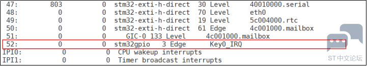

! M" K  y/ ^: K: e9 `! y4 I; x/ Tname:中断名字,设置以后可以在/proc/interrupts文件中看到对应的中断名字。

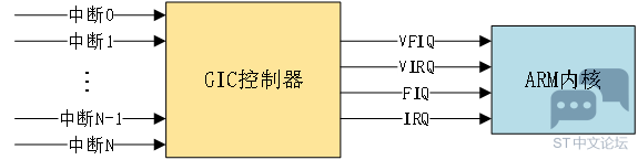

) Q0 u; ~6 h7 U7 r" H5 Q7 I图31.1.3.1 中断示意图. a8 K. V& G. N9 A$ k2 L- V

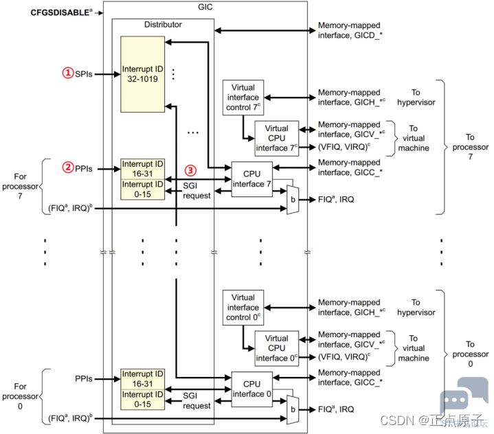

在图31.1.3.1中,GIC接收众多的外部中断,然后对其进行处理,最终就只通过四个信号报给ARM内核,这四个信号的含义如下:1 r- e; m; m& s' B& |2 n( f
VFIQ:虚拟快速FIQ。
4 }. v1 P, g9 t6 Z1 \8 O7 a/ FVIRQ:虚拟快速IRQ。2 G- r* \( ]$ u+ J9 c" Z
FIQ:快速中断IRQ。
( M% o, Q6 M6 c& R& B, ^- f* Q; R5 OIRQ:外部中断IRQ。7 v) @; H" l5 ?, h/ }
VFIQ和VIRQ是针对虚拟化的,我们讨论不虚拟化,剩下的就是FIQ和IRQ了,本教程我们只使用IRQ。所以相当于GIC最终向ARM内核就上报一个IRQ信号。那么GIC是如何完成这个工作的呢?GIC V2的逻辑图如图31.1.3.2所示:' |9 C5 m" ]7 I2 }7 Y
  f4 W- d' s0 J+ S

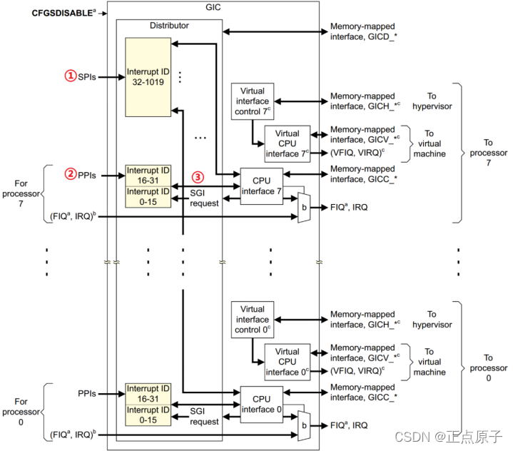

* G* {- {. t# J6 f% a/ q7 p2 L7 G1 z/ c! M. J+ w* R  M
图31.1.3.2 GIC V2总体框图
* r8 O+ p' f; Y9 C9 C. [图31.1.3.2中左侧部分就是中断源,中间部分就是GIC控制器,最右侧就是中断控制器向处理器内核发送中断信息。我们重点要看的肯定是中间的GIC部分,GIC将众多的中断源分为分为三类:. `$ u' j9 \. R4 h( {$ e$ e
①、SPI(Shared Peripheral Interrupt),共享中断,顾名思义,所有Core共享的中断,这个是最常见的,那些外部中断都属于SPI中断(注意!不是SPI总线那个中断) 。比如GPIO中断、串口中断等等,这些中断所有的Core都可以处理,不限定特定Core。9 V3 k! i5 w. g9 o
②、PPI(Private Peripheral Interrupt),私有中断,我们说了GIC是支持多核的,每个核肯定有自己独有的中断。这些独有的中断肯定是要指定的核心处理,因此这些中断就叫做私有中断。
# C, P6 h; W, U1 f: F- I8 a9 b9 M& O③、SGI(Software-generated Interrupt),软件中断,由软件触发引起的中断,通过向寄存器GICD_SGIR写入数据来触发,系统会使用SGI中断来完成多核之间的通信。+ m' [* h+ ^! n$ y( Y

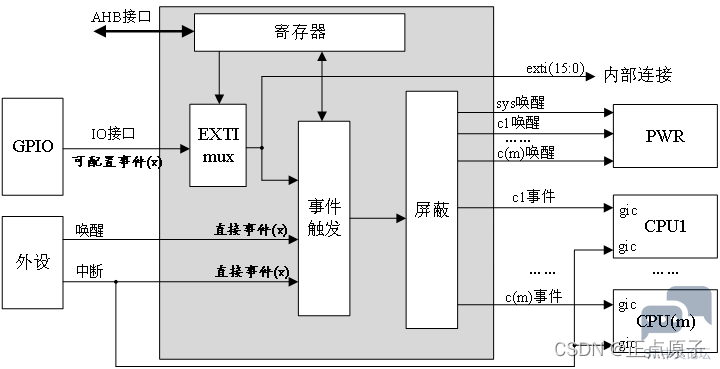

对于GPIO中断来说,就是可配置事件,EXTI和GIC的关系如图31.1.3.4所示:
; ]* ?/ r0 ^" a9 a' T. s1 C6 I5 Z1 k, j9 D9 {( }* \$ t
# k3 q- E) h. ^1 u8 ~  ?
( R- @! G0 ^6 `8 [* A' }$ f$ X% }图31.1.3.4 EXTI框架; I2 P: c- a8 a! N5 N
从图31.1.3.4可以看出STM32MP1的中断处理方式有5种:5 [; T8 m. @3 o* W: I
①、外设直接产生中断到GIC,然后由GIC通知CPU内核。1 D  s9 p# }: W6 l4 R! [. C- R+ R
②、GPIO或外设产生中断到EXTI,EXTI将信号提交给GIC,最终再将中断信号提交给CPU。8 E6 S! A7 F4 {2 I1 j
③、GPIO或外设产生中断到EXTI,EXTI直接将中断信号提交给CPU。9 e% A; E& X1 f: u5 M+ A( S- y
Linux系统会用到这三种中断方式,一个外设最多可以有两种中断方式,为啥是两种而不是三种后面会说。- r7 i( `1 E9 X# b, y* ~

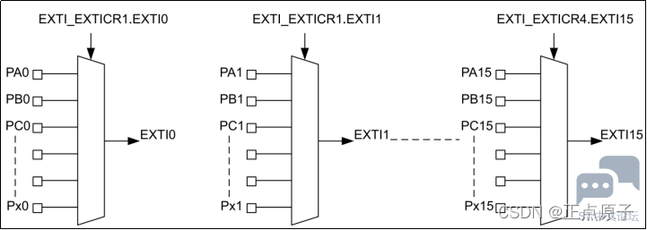

STM32MP1的所有GPIO都有中断功能,而GPIO中断是我们最常用的功能。STM32每一组GPIO最多有16个IO,比如PA0PA15,因此每组GPIO就有16个中断,这16个GPIO事件输入对应EXTI015,其中PA0、PB0等都对应EXTI0,如图31.1.3.5所示:
$ L) G, S6 [( q* {4 M- |; ^" J; c6 Y/ R0 s
b1c0f53ba7ca4c53a025b4127bfbdd5b.png & P% c) P8 N9 `" \+ G
; i6 R5 E) P, g图31.1.3.5 EXTI0~15对应的GPIO
  A& c' \! I2 E如果要在Linux系统中使用中断,那么就需要在设备树中设置好中断属性信息,Linux内核通过读取设备树中的中断属性信息来配置中断,GIC控制器的设备树绑定信息参考文档Documentation/devicetree/bindings/ interrupt-controller/arm,gic.yaml, EXTI控制器的设备树绑定信息参考文档Documentation/devicetree/bindings/interrupt-controller/st,stm32-exti.txt。6 D7 x3 z7 L/ e; k

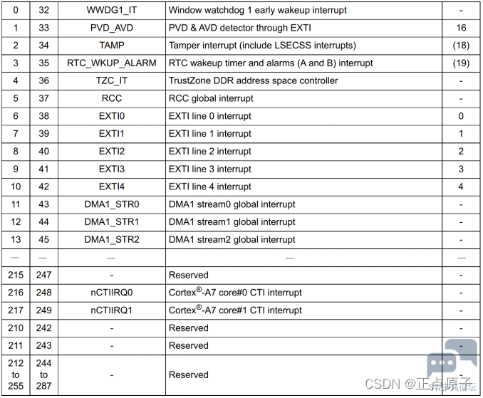

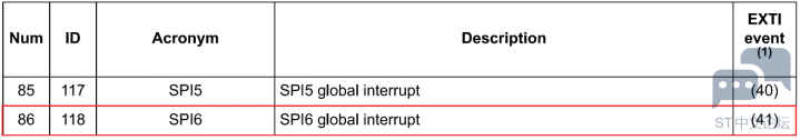

我们来看一下STM32MP1的SPI6是如何在设备树节点中描述中断信息的,首先是查阅《STM32MP157参考手册》第“21.2 GIC Interrupts”小节中的表117,也就是图31.1.3.3。找到SPI6对应的中断号,如图31.1.3.6所示:
* v6 Z8 Y) f, M, h1 B! X' f" E) X" d1 @2 t* r: l6 E5 h5 K
efde9f8fe1dd4284a21168db99a3f73e.png ) E) s* F( @6 Z
( U( \* H& S9 A& U, h图31.1.3.6 SPI6中断
0 v7 |4 I9 y2 S" g/ e  i; \  a从图31.1.3.6可以看出,第一列的“Num”就是SPI6的中断号:86,注意这里并没有算前面32个中断号,如果加上前面32个中断号的话就是第二列“ID”,为:86+32=118。9 @3 \( X& Q' R, x; P$ t( a
打开stm32mp151.dtsi,找到SPI6节点内容,如下所示:. A: ]- c+ W1 B0 M

4 X: q& y  l6 K! s) ~第6行,interrupts描述中断中断源的信息,第一个表示中断类型,为GIC_SPI,也就是共享中断。第二个表示中断号为86,来源就是图31.1.3.6。第三个表示中断触发类型是高电平触发。

对于GPIO中断而言,要用到EXTI,所以我们接下来看一下EXTI设备节点。打开stm32mp151.dtsi文件,其中的exti节点就是EXTI的中断控制器节点,节点内容如下所示:; T. ~  c4 K2 Q. w; s

第3行,表明exti节点是个中断控制器。4 c! b; W& i' m( e
第4行,interrupt-cells=2,表明exti的子节点里面第一个cell表示为中断号,也可以叫EXTI事件编号,第二个cell表示中断标志位。其它的设备树属性和GIC控制器是一样的。
5 t8 \6 H. N. N1 w; d前面说了,GPIO用到了EXTI,因此GPIO节点信息里面的EXTI相关内容,在stm32mp151.dtsi文件中找到如下所示内容:: V4 K; P3 h% |+ T" e. M
' V6 s$ e! [. e6 L. t6 N
  1. 示例代码31.1.3.4  GPIO中断控制器节点

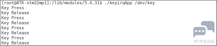

4 m$ o6 v$ b4 P! }9 w驱动加载成功以后可以通过查看/proc/interrupts文件来检查一下对应的中断有没有被注册上,输入如下命令:
) z9 Y9 `  O9 z  x* l4 [+ l' M  @! Xcat /proc/interrupts
' n% E* M' I: _, U8 d结果如图51.4.2.1所示:) w, f; \6 n/ ?) C  [
; p. M" R! v3 Y9 ]5 Q2 v/ l' C 409b9ad274884a488b2da331b25151a2.png 1 f  F9 O& ]1 L5 n
0 Y- N0 a2 |5 Q7 \& W图31.4.2.1 proc/interrupts文件内容7 ~% }+ p& E$ }* m: u3 E; c
从图31.4.2.1可以看出keyirq.c驱动文件里面的KEY0中断已经存在了,触发方式为跳边沿(Edge)。. w# p: ?3 ~% D4 w. k& h
接下来使用如下命令来测试中断:( V3 a. K5 j+ N2 K1 m$ g
./keyirqApp /dev/key
7 _4 B, ~: t9 H7 _$ u- C按下开发板上的KEY0键,终端就会输出按键值,如图31.4.2.2所示:$ j" F7 P9 t$ Q4 k' u
: [3 r. F% f5 d8 P# ?& F$ G
6 X2 @9 |9 Z' ]! B2 ?7 U7 h5 Q. T' T. p
图31.4.2.2 读取到的按键值
