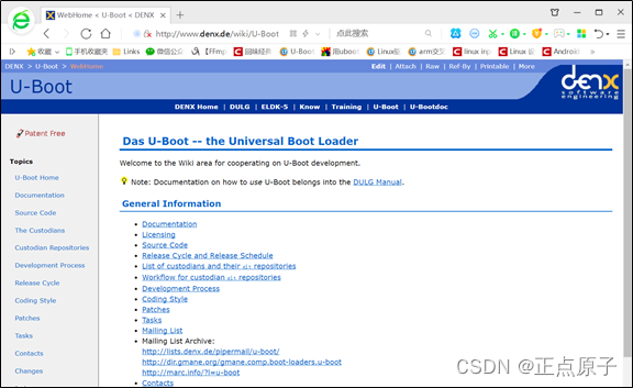

图10.1.1 uboot官网

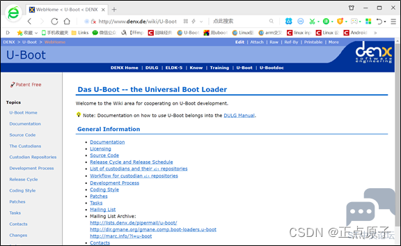

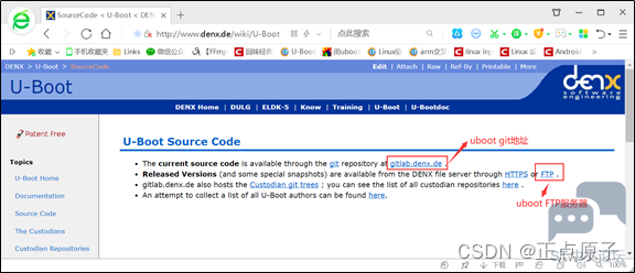

' Q7 G1 O! S0 a. {( K, M我们可以在 uboot 官网下载 uboot 源码,点击图10.1.1中左侧 Topics 中的“Source Code”,打开以后如图10.1.2所示:
. u7 }  ~4 k4 w0 H8 W- F  @$ y* u1 y" k" r, F( U/ h  Q
7c9d18c8f8874b989d2af0ede2c1d006.png 4 O( k6 @+ D/ o+ `* Q
8 L' c) u' a& `$ B4 X' R! r2 g; s; D图10.1.2 uboot源码界面* C) p) V/ J: I

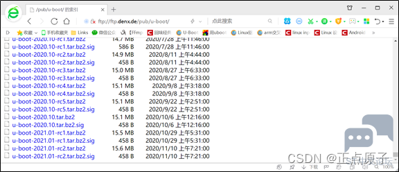

点击图10.1.2中的“FTP”,进入其 FTP 服务器即可看到 uboot 源码,如图10.1.3所示:
6 y0 K4 x0 G  N  o
$ x: c8 @  k0 @8 [/ I ef7659ec2d2d46f6969fed58a97d9e0e.png
) b3 N/ f2 I2 S" O: [7 r2 N: M2 |7 N, C  s2 w. q1 O! P  r) ]" `, \
图10.1.3 uboot源码
( s- d3 ?8 r* p9 I% e5 h$ ?图10.1.3中就是 uboot 原汁原味的源码文件,目前最新的版本是 2020.10。但是我们一般不会直接用 uboot 官方的 U-Boot 源码的。uboot 官方的 uboot 源码是给半导体厂商准备的,半导体厂商会下载 uboot 官方的 uboot 源码,然后将自家相应的芯片移植进去。也就是说半导体厂商会自己维护一个版本的 uboot,这个版本的 uboot 相当于是他们定制的。既然是定制的,那么肯定对自家的芯片支持会很全,虽然 uboot 官网的源码中一般也会支持他们的芯片,但是绝对是没有半导体厂商自己维护的 uboot 全面。ST提供了2020.01版本的uboot,在6.1.1小节获取ST官方系统源码中我们已经得到了ST官方uboot源码, 进入到如下目录:
! H; J2 y8 E) z1 [! Z! Y/stm32mp1-openstlinux-5.4-dunfell-mp1-20-06-24/sources/arm-ostl-linux-gnueabi$ Q& x: X* e; M7 `8 `

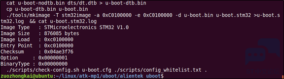

$ o( ^; ~  {! buboot编译完成如图10.2.1.4所示:
" ]0 b% C$ Z4 m
! e$ g7 F* U- l% y6 N7 @# }1 z0 J2 j/ ]2 u3 ]: _
图10.2.1.4 uboot编译成功

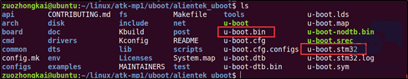

0 B# N# Y$ h- p0 C2 ]. A+ ]编译完成以后的 就会在uboot源码目录下生成相应的镜像文件,如图10.2.1.5所示:9 l4 [$ ?" E, w0 u1 c8 G
- C1 ~( o' I! E; Z% P4 a 96d5cc79b894403d8d5a9ce1bd1f7f79.png - t  [8 i2 P0 w6 Z1 O
' G+ G; h( k' r7 ^4 a6 `
图10.2.1.5 编译后生成的uboot可执行文件; o6 q6 ]! Y+ r3 j7 b9 a
可以看出,编译完成以后 uboot 源码多了一些文件,重点是u-boot.bin和u-boot.stm32这两个文件。u-boot.bin是uboot的二进制可执行文件,u-boot.stm32是在u-boot.bin前面添加了256个字节头部信息。STM32MP1内部ROM代码和TF-A在运行uboot的时候要求前面添加头部信息,所以这就是为什么uboot也有这个头部信息的原因。6 H! Y4 ~+ z0 S  {/ T, }$ \

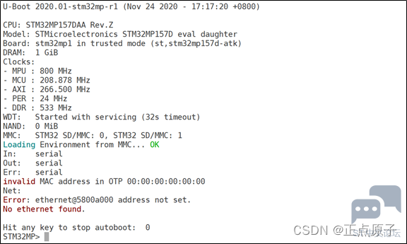

3 T, k1 i5 @4 i" C; t; V9 \打开MobaXterm,设置好串口参数,最后复位开发板。在 MobaXterm 上出现“Hit any key tostop autoboot: ”倒计时的时候按下键盘上的回车键,默认是 1 秒倒计时,在 1 秒倒计时结束以后如果没有按下回车键的话 uboot 就会使用默认参数来启动 Linux 内核了(如果内核存在的话,如果Linux内核不存在那么就会进入到uboot的命令行模式)。如果在 1 秒倒计时结束之前按下回车键,那么就会进入 uboot 的命令行模式,如图10.2.2.2所示:& _$ n+ |( |6 p6 ]
8 W/ M. H4 C; K5 k4 P c9bceaa8160b4e8e84e94a435deb8fa9.png
/ N' A0 [" K5 Y) w3 U8 q, O' |0 `; F% ~
图10.2.2.2 uboot启动log信息& M5 j* s: n+ v6 \* H( R
从图10.2.2.2可以看出,当进入到 uboot 的命令行模式以后,左侧会出现一个“STM32MP=>”标志。uboot 启动的时候会输出一些信息,这些信息如下所示:* y+ R: ?% e) @. k, a

简单讲解一下uboot启动过程的log信息:
# `6 B+ A  @9 c; [; A) k1 e第 1 行是 uboot 版本号和编译时间,可以看出,当前的 uboot 版本号是 2020.01,编译时间是 2020 年 11月 24 日 17: 17。
; I0 b* b9 O6 S第3行是CPU的信息,可以看出CPU型号为STM32MP157DAA。
* D& {- J6 T: ~! M! d) N6 g* Y$ f$ w第4行是板子信息,当前板子是ST公司的STM32MP157D eval开发板,这个信息是可以改的,因为正点原子是直接参考ST公司的EVK开发板移植的uboot,所以这部分信息也就没改。
2 v( a, H) }/ b# o5 G% n第5行是板子的一些信息,比如工作在trusted模式下。
( E! |# p: k8 [: Z$ t7 A第6行是DDR的大小为1GB。
* G! k  m! ~. C9 E0 P. D/ a$ U第7~12行它们的频率分别为,MPU频率、MCU频率、A**线频率、PER的频率、DDR频率。
% r2 o1 X# l% y第13行是看门狗信息,喂狗时间为32s。
' i9 o9 ?- P" X4 V+ r8 W) h6 w第14行是NAND的大小,因为正点原子的STM32MP157开发板没有NAND,所以这里就是0MB。
2 ]/ K% w8 a6 ?1 P* Y第15行是板子上MMC设备,一共有两个,SD/MMC0 (SD卡)和SD/MMC1 (EMMC)。
# K9 |" j0 H1 r* M, z' @: A第16行是从MMC里获取环境变量。" ^  V5 H% W9 g1 H8 _3 {% U
第17~19行是标准输入、标准输出和标准错误所使用的终端,这里都使用串口(serial)作为终端。
, m  @$ |$ X9 s/ B: @; j9 u: t# J. I% M第20~23行是网络相关信息,网络的MAC地址从OTP里获取,因为我们的OTP没有设置MAC地址,所以就获取失败。这里的网络是可以用的,只是因为没有MAC地址所以提示没有找到网络,可以自行添加相关环境变量来设置MAC地址,后面会讲如何设置。
7 e, v0 w/ z; N# j4 f: ~1 [第 25 行是倒计时提示,默认倒计时 1 秒,倒计时结束之前按下回车键就会进入 Linux 命令行模式。如果在倒计时结束以后没有按下回车键,那么 Linux 内核就会启动,Linux 内核一旦启动,uboot 就会寿终正寝。
7 X* u# n' S$ q8 Huboot的主要作用是引导kernel,我们现在已经进入 uboot 的命令行模式了,进入命令行模式以后就可以给 uboot 发号施令了。当然了,不能随便发号施令,得看看 uboot 支持哪些命令,然后使用这些uboot 所支持的命令来做一些工作,下一节就讲解 uboot 命令的使用。

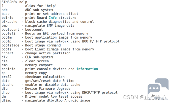

" k) a1 ?* e/ `/ w进入uboot的命令行模式以后输入“help”或者“?”,然后按下回车即可查看当前uboot所支持的命令,如图10.3.1所示:3 V* G+ T. J' ?+ Q& `
, o& `2 ]& [1 ~  g2 Z8 J4 k, m
+ I& q3 X9 P. A/ j9 J4 M! [5 p$ O+ E( X, j
图10.3.1 uboot的命令列表(部分)% X% g* a! g8 w; @6 T
图10.3.1中只是 uboot 的一部分命令,具体的命令列表以实际为准。图10.3.1中的命令并不是 uboot 所支持的所有命令,说过 uboot 是可配置的,需要什么命令就使能什么命令。所以图10.3.1中的命令是正点原子提供的 uboot 中使能的命令,uboot 支持的命令还有很多,而且也可以在 uboot 中自定义命令。这些命令后面都跟有命令说明,用于描述此命令的作用,但是命令具体怎么用呢?我们输入“help(或?) 命令名”既可以查看命令的详细用法,以“bootz”这个命令为例,我们输入如下命令即可查看“bootz”这个命令的用法:

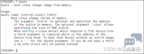

0 I3 q4 s! `: Q# b) z? bootz 或 help bootz
$ m* Z; P( y5 S结果如图10.3.2所示:
; O- y  t' q/ _; R! t3 R2 m" l" v$ b2 \
' p, I. z4 j; K# C! _3 \4 C: D4 S& ?; d  b1 o5 J" a( A
图10.3.2 bootz 命令使用说明6 c& \) ]4 I4 S5 s! a
图10.3.2列出了“bootz”这个命令的详细说明,其它的命令也可以使用此方法查询具体的使用方法。接下来我们学习一下一些常用的 uboot 命令。8 ?- {; B# Z/ D) p( V

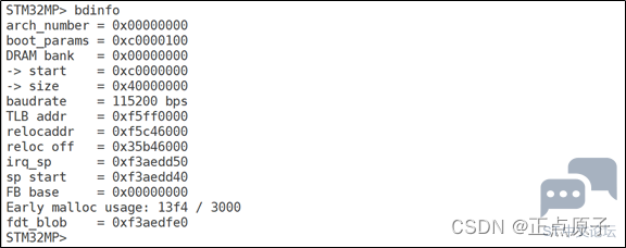

常用的和信息查询有关的命令有 3 个:bdinfo、printenv 和 version。先来看一下 bdinfo 命令,此命令用于查看板子信息,直接输入“bdinfo”即可,结果如图10.3.1.1示:
* k; O& w6 k8 F) U0 w  n7 [
* h+ I. i3 T$ ]9 k6 L' e c082881066634c67a8ef93610c5b10c9.png 0 _% z6 s) _8 L1 d! D9 M9 O. d
7 J/ l' c$ K$ a
图10.3.1.1 bdinfo 命令

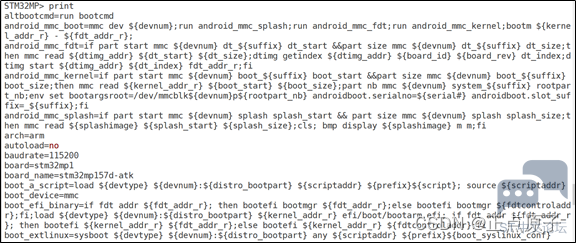

% U# o, y6 B8 P; v$ r从图10.3.1.1中可以看出 DRAM 的起始地址和大小、BOOT参数保存起始地址、波特率、sp(堆栈指针)起始地址等信息。命令“printenv”用于输出环境变量信息,uboot 也支持 TAB 键自动补全功能,输入“print”然后按下 TAB 键就会自动补全命令。直接输入“print”也可以,因为整个uboot命令中只有printenv的前缀是“print”,所以当输入print以后就只有printenv命令了。输入“print”,然后按下回车键,环境变量如图10.3.1.2所示:
4 L9 I6 D  r+ k8 x8 {" N8 }/ n( W; }- M
3 d( e2 x9 s4 A: m2 o% a
3 F/ T" n2 ~# W9 N% V5 a* C图10.3.1.2 printenv 命令部分结果
- |4 {$ }: p6 v% Z图10.3.1.2只是printenv命令的部分内容,STM32MP1系列的环境变量有很多,比如 baudrate、board、board_name、boot_device、bootcmd、bootdelay等等。uboot 中的环境变量都是字符串,既然叫做环境变量,那么它的作用就和“变量”一样。比如 bootdelay 这个环境变量就表示 uboot 启动延时时间,默认 bootdelay=1,也就默认延时 1秒。前面说的 1 秒倒计时就是由 bootdelay 定义的,如果将 bootdelay 改为 5 的话就会倒计时 5s了。uboot 中的环境变量是可以修改的,有专门的命令来修改环境变量的值,稍后我们会讲解。
