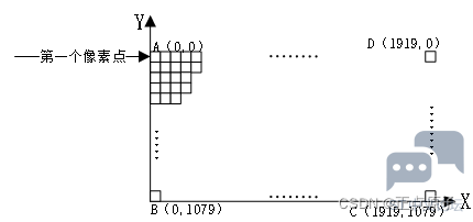

% a2 C- m8 c; x3 y, U4 @图39.1.1.1就是1080P 显示器的像素示意图,X轴就是LCD显示器的横轴,Y轴就是显示器的竖轴。图中的小方块就是像素点,一共有19201080=2073600个像素点。左上角的A点是第一个像素点,右下角的C点就是最后一个像素点。2K就是25601440个像素点,4K是38402160个像素点。很明显,在LCD尺寸不变的情况下,分辨率越高越清晰。同样的,分辨率不变的情况下,LCD尺寸越小越清晰。比如我们常用的24寸显示器基本都是1080P的,而我们现在使用的5寸的手机基本也是1080P的,但是手机显示细腻程度就要比24寸的显示器要好很多!* y8 m4 O% A6 \
由此可见,LCD显示器的分辨率是一个很重要的参数,但是并不是分辨率越高的LCD就越好。衡量一款LCD的好坏,分辨率只是其中的一个参数,还有色彩还原程度、色彩偏离、亮度、可视角度、屏幕刷新率等其他参数。2 t' |' B  s4 W

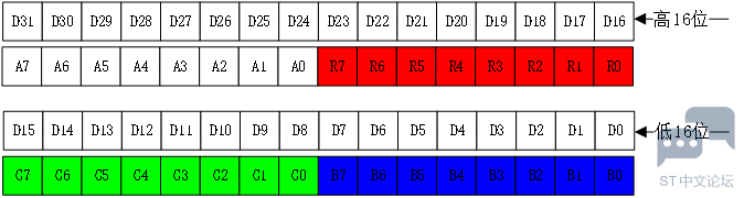

2、像素格式0 ^  P) `# @; G
上面讲了,一个像素点就相当于一个RGB小灯,通过控制R、G、B这三种颜色的亮度就可以显示出各种各样的色彩。那该如何控制R、G、B这三种颜色的显示亮度呢?一般一个像素点的R、G、B这三部分分别使用8bit的数据,那么一个像素点就是8bit3=24bit,也就是说一个像素点3个字节,这种像素格式称为RGB888。如果再加入8bit的Alpha(透明)通道的话一个像素点就是32bit,也就是4个字节,这种像素格式称为ARGB8888。如果学习过STM32的话应该还听过RGB565这种像素格式,在本章实验中我们使用ARGB8888这种像素格式,一个像素占用4个字节的内存,这四个字节每个位的分配如图39.1.1.2所示:$ t4 Q+ E8 x& M* A
" F( B; k2 t6 j  P
( p! |& k0 S4 }4 `- Q图39.1.1.2 ARGB8888数据格式4 f- V2 G: h& ?( _: [3 F$ {- [

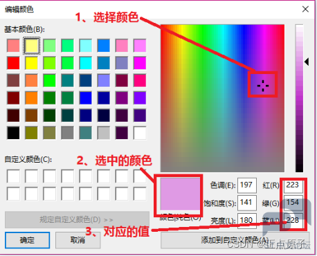

在图39.1.1.2中,一个像素点是4个字节,其中bit31bit24是Alpha通道,bit23bit16是RED通道,bit15bit14是GREEN通道,bit7bit0是BLUE通道。所以红色对应的值就是0X00FF0000,蓝色对应的值就是0X000000FF,绿色对应的值为0X0000FF00。通过调节R、G、B的比例可以产生其它的颜色,比如0X00FFFF00就是黄色,0X00000000就是黑色,0X00FFFFFF就是白色。大家可以打开电脑的“画图”工具,在里面使用调色板即可获取到想要的颜色对应的数值,如图39.1.1.3所示:
: z  a" r: j( ]" P
) _+ O/ k7 I9 \. f: Z4 W 654b9559be2b440abef6a403128405d2.png
% a! w3 z1 S, O: o& O1 Z0 i7 |2 `, O' v  t6 f/ I4 z
图39.1.1.3 颜色选取

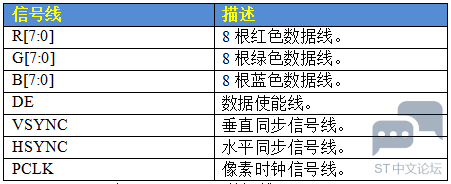

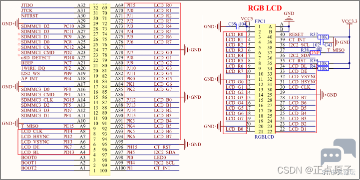

; n& V/ E0 g1 Y9 J- Y$ Q$ k表39.1.1.1就是RGBLCD的信号线,R[7:0]、G[7:0]和B[7:0]这24根是数据线,DE、VSYNC、HSYNC和PCLK这四根是控制信号线。RGB LCD一般有两种驱动模式:DE模式和HV模式,这两个模式的区别是DE模式需要用到DE信号线,而HV模式不需要用到DE信号线,在DE模式下是可以不需要HSYNC信号线的,即使不接HSYNC信号线LCD也可以正常工作。8 N: z& s1 f( w6 b, E* o7 F& J

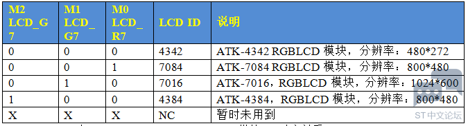

ALIENTEK一共有四款RGB LCD屏幕,型号分别为:ATK-4342(4.3寸,480272)、ATK-4842(4.3寸,800480)、ATK-7084(7寸,800480)和ATK-7016(7寸,1024600),本教程就以ATK-7016这款屏幕为例讲解,ATK-7016的屏幕接口原理图如图39.1.1.4所示:5 b* u: i1 @1 @) p, D
; o+ m/ `+ ^4 w6 G2 M 0a179fdd6eb64f8bb53b71241bf7b4d6.png % w8 G* t$ t% c" }2 E6 q. h8 v
7 F1 s2 H& f- N. @* D2 ~4 n

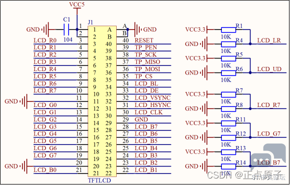

图39.1.1.4 RGB LCD液晶屏屏幕接口7 P* t( X9 m  z* Z  H
图中J1就是对外接口,是一个40PIN的FPC座(0.5mm间距),通过FPC线,可以连接到STM32MP1开发板上面。该接口十分完善,采用RGB888格式,并支持DE&HV模式,还支持触摸屏和背光控制。右侧的几个电阻,并不是都焊接的,用户可以根据自己时间需要而选择是否焊接(正点原子出厂屏幕不能做修改!)。默认情况,R1和R6焊接,设置LCD_LR和LCD_UD,控制LCD的扫描方向,是从左到右,从上到下(横屏看)。而LCD_R7/G7/B7则用来设置LCD的ID,由于RGBLCD没有读写寄存器,也就没有所谓的ID,这里我们通过在模块上面,控制R7/G7/B7的上/下拉,来自定义LCD模块的ID,帮助SOC判断当前LCD面板的分辨率和相关参数,以提高程序兼容性。这几个位的设置关系如表39.1.1.2所示:
. }  K9 H. j; C, f4 Q4 }  `$ G
2 H& Q" d; `: {6 A7 q/ Z4 l% s 4c968b5b5af7496c9695c072265c5585.png   }; _% f6 T0 A
1 `9 J, i6 v% Q
表39.1.1.2 ALIENTEK RGBLCD模块ID对应关系
2 Q) \1 G7 m. F) t+ aATK-7016模块,就设置M2:M0=010即可。这样,我们在程序里面,读取LCD_R7/G7/B7,得到M0:M2的值,从而判断RGBLCD模块的型号,并执行不同的配置,即可实现不同LCD模块的兼容。

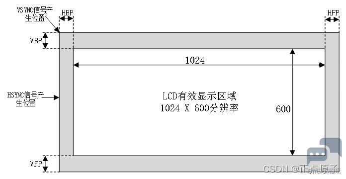

1 b# }) q7 n: B如果将LCD显示一帧图像的过程想象成绘画,那么在显示的过程中就是用一根“笔”在不同的像素点画上不同的颜色。这根笔按照从左至右、从上到下的顺序扫描每个像素点,并且在像素画上对应的颜色,当画到最后一个像素点的时候一幅图像就绘制好了。假如一个LCD的分辨率为1024*600,那么其扫描如图39.1.1.5所示:
- a# N+ W% x; A) B. f: T4 P: R- B( L# u% n% q7 Y
6e4d9b9aef84438d93362b09b52efc6a.png ! d8 f% l9 y, W1 @1 v+ z
/ y! c8 n# T0 m7 u9 u- D3 c2 K2 L
图39.1.1.5 LCD一帧图像扫描图) ]7 C& ?7 C! b3 A! L' v4 R
结合图39.1.1.4,我们来看一下LCD是怎么扫描显示一帧图像的。一帧图像也是由一行一行组成的。HSYNC是水平同步信号,也叫做行同步信号,当产生此信号的话就表示开始显示新的一行了,所以此信号都是在图39.1.1.5的最左边。VSYNC信号是垂直同步信号,也叫做帧同步信号,当产生此信号的话就表示开始显示新的一帧图像了,所以此信号在图39.1.1.4的左上角。
* H" s6 H6 R, ]5 ?4 w2 ^在图39.1.1.5可以看到有一圈“黑边”,真正有效的显示区域是中间的白色部分。那这一圈“黑边”是什么东西呢?这就要从显示器的“祖先”CRT显示器开始说起了,CRT显示器就是以前很常见的那种大屁股显示器,在2019年应该很少见了,如果在农村应该还是可以见到的。CRT显示器屁股后面是个电子枪,这个电子枪就是我们上面说的“画笔”,电子枪打出的电子撞击到屏幕上的荧光物质使其发光。只要控制电子枪从左到右扫完一行(也就是扫描一行),然后从上到下扫描完所有行,这样一帧图像就显示出来了。也就是说,显示一帧图像电子枪是按照‘Z’形在运动,当扫描速度很快的时候看起来就是一幅完成的画面了。
1 i/ J+ I; @7 D( o1 n6 M/ ]6 C当显示完一行以后会发出HSYNC信号,此时电子枪就会关闭,然后迅速的移动到屏幕的左边,当HSYNC信号结束以后就可以显示新的一行数据了,电子枪就会重新打开。在HSYNC信号结束到电子枪重新打开之间会插入一段延时,这段延时就图39.1.1.5中的HBP。当显示完一行以后就会关闭电子枪等待HSYNC信号产生,关闭电子枪到HSYNC信号产生之间会插入一段延时,这段延时就是图39.1.1.5中的HFP信号。同理,当显示完一帧图像以后电子枪也会关闭,然后等到VSYNC信号产生,期间也会加入一段延时,这段延时就是图39.1.1.5中的VFP。VSYNC信号产生,电子枪移动到左上角,当VSYNC信号结束以后电子枪重新打开,中间也会加入一段延时,这段延时就是图39.1.1.5中的VBP。/ k" l, m$ b& S. ~- t
HBP、HFP、VBP和VFP就是导致图39.1.1.5中黑边的原因,但是这是CRT显示器存在黑边的原因,现在是LCD显示器,不需要电子枪了,那么为何还会有黑边呢?这是因为RGB LCD屏幕内部是有一个IC的,发送一行或者一帧数据给IC,IC是需要反应时间的。通过这段反应时间可以让IC识别到一行数据扫描完了,要换行了,或者一帧图像扫描完了,要开始下一帧图像显示了。因此,在LCD屏幕中继续存在HBP、HFP、VPB和VFP这四个参数的主要目的是为了锁定有效的像素数据。这四个时间是LCD重要的时间参数,后面编写LCD驱动的时候要用到的,至于这四个时间参数具体值是多少,那要需要去查看所使用的LCD数据手册了。% p  d6 t2 I! @8 N4 ^

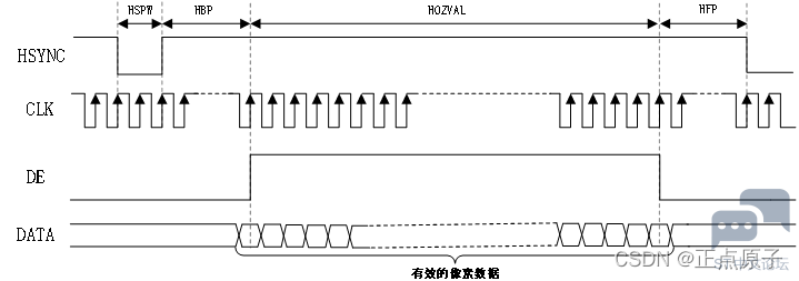

上面讲了行显示和帧显示,我们来看一下行显示对应的时序图,如图39.1.1.6所示:
& |7 h4 l1 y5 G" ^# y" M, n6 Z* ?& h
9 A1 h. H: u5 p* Z3 W7 { f04228ad63554152b9ab013b5d6a03ee.png 7 E& H' M9 ?6 m+ i2 Y1 z
! e  Q" |7 Y, j0 O4 w图39.1.1.6 行显示时序
8 a' q- d) D$ J图39.1.1.6就是RGB LCD的行显示时序,我们来分析一下其中重要几个的参数:
8 Y, z+ [# v; uHSYNC:行同步信号,当此信号有效的话就表示开始显示新的一行数据,查阅所使用的LCD数据手册可以知道此信号是低电平有效还是高电平有效,假设此时是低电平有效。3 @7 J7 p+ B, T8 b
HSPW:有些地方也叫做thp,是HSYNC信号宽度,也就是HSYNC信号持续时间。HSYNC信号不是一个脉冲,而是需要持续一段时间才是有效的,单位为CLK。+ G; @0 ~9 b1 F+ m. g+ h; l6 q8 V
HBP:有些地方叫做thb,前面已经讲过了,术语叫做行同步信号后肩,单位是CLK。- S! n6 F. _2 H  P9 L5 Q+ b
HOZVAL:有些地方叫做thd,显示一行数据所需的时间,假如屏幕分辨率为1024*600,那么HOZVAL就是1024,单位为CLK。
+ x  |5 ]7 \; r# Y. w$ Z7 UHFP :有些地方叫做thf,前面已经讲过了,术语叫做行同步信号前肩,单位是CLK。5 b3 d) V0 K6 ~0 w
当HSYNC信号发出以后,需要等待HSPW+HBP个CLK时间才会接收到真正有效的像素数据。当显示完一行数据以后需要等待HFP个CLK时间才能发出下一个HSYNC信号,所以显示一行所需要的时间就是:HSPW + HBP + HOZVAL + HFP。

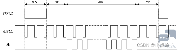

: |$ B! m4 M# a5 j1 H: @" x& K: N图39.1.1.7就是RGB LCD的帧显示时序,我们来分析一下其中重要的几个参数:
. @# U9 g9 |+ L6 F' z* e6 }% O2 |+ F$ SVSYNC:帧同步信号,当此信号有效的话就表示开始显示新的一帧数据,查阅所使用的LCD数据手册可以知道此信号是低电平有效还是高电平有效,假设此时是低电平有效。* M# }& q" d: ]! i# A
VSPW:些地方也叫做tvp,是VSYNC信号宽度,也就是VSYNC信号持续时间,单位为1行的时间。
6 u" B5 J+ s# c, V9 E+ V. A6 U9 b1 n1 kVBP:有些地方叫做tvb,前面已经讲过了,术语叫做帧同步信号后肩,单位为1行的时间。
! j8 W3 E9 T% ~' o8 ]& zLINE:有些地方叫做tvd,显示一帧有效数据所需的时间,假如屏幕分辨率为1024*600,那么LINE就是600行的时间。" O; G+ K% n3 d9 [6 {
VFP:有些地方叫做tvf,前面已经讲过了,术语叫做帧同步信号前肩,单位为1行的时间。
( G  X5 W* P' f& E显示一帧所需要的时间就是:VSPW+VBP+LINE+VFP个行时间,最终的计算公式:

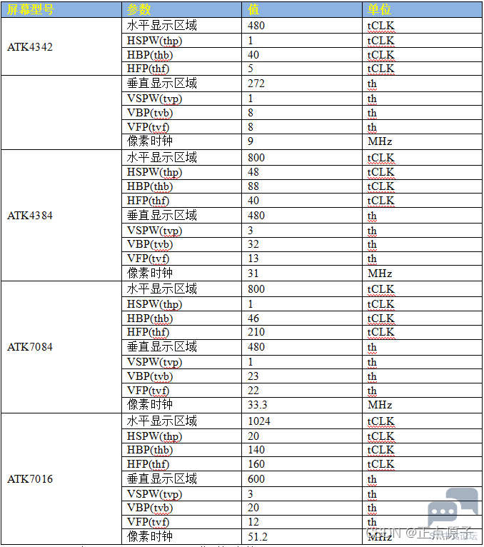

因此我们在配置一款RGB LCD的时候需要知道这几个参数:HOZVAL(屏幕有效宽度)、LINE(屏幕有效高度)、HBP、HSPW、HFP、VSPW、VBP和VFP。ALIENTEK三款RGB LCD屏幕的参数如表39.1.1.3所示:
$ \) T8 q9 ^/ A2 m
3 v5 t* `7 L' y0 \ 1807cccbb70e4f47974f1406e998bf24.png 2 E4 q( b; o$ N" U4 l
" v( J. P* S. A7 v  \6 H0 _8 D1 [表39.1.1.3 RGB LCD屏幕时间参数
+ ]) m# V6 ~* u  U/ X+ R( t6、像素时钟
7 s& M( j+ c# r3 d& P像素时钟就是RGB LCD的时钟信号,以ATK7016这款屏幕为例,显示一帧图像所需要的时钟数就是:
2 d& \8 P* \# f0 s2 _= (VSPW+VBP+LINE+VFP) * (HSPW + HBP + HOZVAL + HFP)
0 @+ Q0 F! H9 ?% ^7 U= (3 + 20 + 600 + 12) * (20 + 140 + 1024 + 160); q6 L4 d7 o" R# n) ?9 [
= 635 * 13441 B) p  \7 W& W3 A9 |2 \7 Q: C
= 853440。
, E0 @3 b# ~5 l7 O' i6 L1 Z显示一帧图像需要853440个时钟数,那么显示60帧就是:853440 * 60 = 51206400≈51.2M,所以像素时钟就是51.2MHz。8 D7 Y* S0 L; J( ^& v

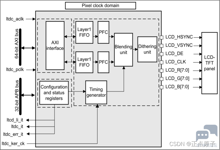

图39.1.2.1为LTDC功能框架图:4 y8 U2 a6 A5 f9 G6 E( T7 E0 {
! z7 B: h9 D# X" @4 p! a 09b0725c3a8448b6b8a41dfb580e1486.png
3 ?+ p& C8 t0 W. j$ o1 Z; R
8 h) O- |2 O6 W% u图39.1.2.1 LTDC功能框架图& U9 h% A6 y  z$ o
从图可以看出LTDC的信号可以分为两类:4个控制信号(LCD_CLK像素时钟、LCD_HSYNC水平同步、LCD_VSYNC垂直同步、LCD_DE数据有效)和3个RGB数据信号(8bit x 3)。0 k& i" c: ?4 G" y9 N

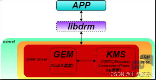

在Linux系统中,主流的显示框架有两种:DRM(Direct Rendering Module)框架和FB(FrameBuffer)框架。FB框架不能处理基于3D加速GPU显卡,DRM是可以统一管理GPU显示,所以DRM相对于FB更能适应新的显示硬件。比如DRM支持多层合成、支持VSYNC、支持DMA-BUF、支持fence机制等等。5 A6 B! n9 A2 x7 q6 e9 t
下图就是一个DRM驱动框架包括两部分:DRM core和DRM driver。DRM core提供了一个基本的DRM框架,DRM driver就可以注册进DRM框架,同时为用户空间提供一组ioctl。1ibdrm对底层接口(DRM driver提供的ioctl)进行封装,向上层提供统一的API接口。DRM driver包含了GEM模块和KMS模块,这两模块也分为好几个小模块。& T; ?: ?4 x) r- D

先介绍图39.1.2.1中的部分名词意思和作用:3 y8 M1 d" g8 r( B
图形执行管理器(GEM):全称Graphics Execution Manager,这是一个内存管理器,主要负责内存的分配和释放,可以调用GPU。" c& P# O8 M8 l0 l' V
DUMB:这是一个dumb缓冲区,主要负责一些简单的buffer显示,可以通过CPU直接渲染dumb,GPU不会使用dumb。/ `. L1 ]3 t3 U1 K
内核显示模式设置(KMS):全称Kernel Mode Setting,主要负责显示的控制,包括屏幕分辨率、屏幕刷新率和颜色深度等等。
" g- n1 f* A4 p4 N9 f. MCRTC:就是指显示控制器,在DRM里有多个显存,就可以通过操作CRTC来控制要显示那个显存。% l1 q' O# q4 a" x5 l4 R* U! ]
Encoder:负责从CRTC里输出的timing时序转换成外部设备所需要的信号的模块,同时也负责控制LCD的显示。3 r4 L& n! A$ e  T+ D) Z1 h8 {
Connector:连接物理显示设备的连接器,比如DSI、HDMI等等。3 X/ `, n/ O* O" ?" Q+ C
Plane:负责获取显存,在输出到CRTC里,说明CRTC必须要有一个Plane。4 y) _: ~7 k' A
帧缓冲(FB):能够显示图层的buffer。. [/ }  o/ i3 H( \5 }4 j5 t7 H2 X8 j

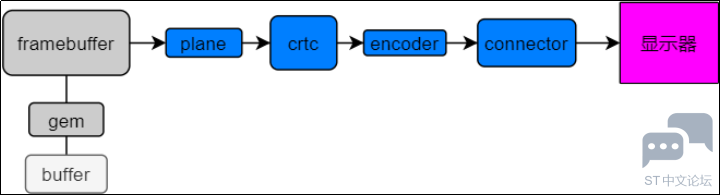

接着我们看下DRM driver里的两大模块GEM和KMS是如何连接显示器的,如下图所示:  D' O( e0 X  k1 z4 K. {
! `% Y/ C7 I, H) n9 G3 M
6c0d382c71454514b996001dd02cc739.png ( D4 L; i# h& D* o2 ~
/ L& q/ N/ x8 Q图39.1.2.2 DRM driver模块关系图
7 c6 Y3 g$ T; W8 r在图39.1.2.2里,蓝色框表示KMS里的模块。plane是连接crtc和framebuffer的纽带,而encoder是连接crtc和connector的纽带。GEM是负责和物理的buffer打交道不是framebuffer。plane把获取到显存输出到crtc里,crtc通过connector接口输出到显示器。

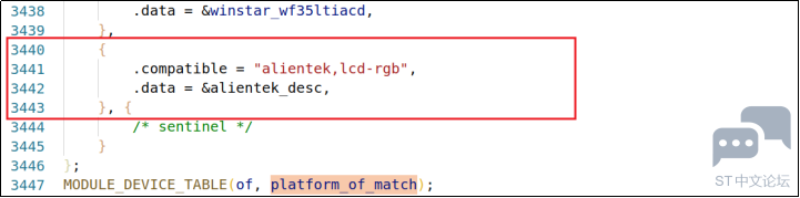

接着我们看下如何跟设备树匹配的,找到如下所示内容:- L9 T4 @3 j( I  e
% `' F* m% ]2 I+ H8 v+ R) s4 K* M
  1. 示例代码39.3.2 LCD驱动的platform_driver
    - N9 b9 e) M8 E' Q/ q' n
  2. 3491    static struct platform_driver panel_simple_platform_driver = {6 t" y( _/ u' ?' o: g
  3. 3492        .driver = {" z9 r$ K5 `( B; u$ h5 h
  4. 3493            .name = "panel-simple",
    / B. k# M2 ]2 y% r  \/ h, \$ c0 ~
  5. 3494            .of_match_table = platform_of_match,6 H) @9 n9 {: \
  6. 3495        },% O3 @1 s' I5 h$ U- ~
  7. 3496        .probe = panel_simple_platform_probe,8 l; u: h, A; m' c; p
  8. 3497        .remove = panel_simple_platform_remove,, v% I# q! N' F1 x  F
  9. 3498        .shutdown = panel_simple_platform_shutdown,, x5 M) i9 r: ~$ `
  10. 3499    };
7 D: h# [5 w3 @: N! M
示例代码39.3.1中,这是一个标准的platform驱动框架,第3494行就是匹配表。platform_of_match内容如下所示(有省略):
3 V  I/ E) I" X4 H" {) ?- T6 B8 d" A$ @$ I6 g* G: d! a
  1. 示例代码39.3.3 platform_of_match结构体1 K+ R8 B( R* U0 R6 ?- Y
  2. 3133    static const struct of_device_id platform_of_match[] = {8 b( \' S) X+ }2 ]- o7 b
  3. 3134        {" K, t2 y6 h, h" F6 C# D
  4. 3135            .compatible = "ampire,am-480272h3tmqw-t01h",5 e! b4 X3 y" p; ^/ a
  5. 3136            .data = &ire_am_480272h3tmqw_t01h,
    , t( Q" T6 H! J0 C$ l
  6. 3137        }, {# D* |& O6 B1 }1 e) T  o
  7. 3138            .compatible = "ampire,am800480r3tmqwa1h",
    ( e  W; W* U6 Z: T1 |
  8. 3139            .data = &ire_am800480r3tmqwa1h,
      F" w. r  T" i* i5 N7 f
  9. 3140        }, {
      n8 J6 f% e# R; w. |/ f+ n; K
  10. 3141        }: h: b# n4 x7 |( ]
  11. 3142    };
0 h7 P" q' `4 ^  @$ A) K
可以看出,platform_of_match里面有大量的匹配项,分别针对不同的屏幕,比如:
9 I  i2 O# O! q3 U0 G, N5 }% |( s- g& L% D% K% O, J( U
第3135行,这就是一个匹配项,compatible内容为“ampire,am-480272h3tmqw-t01h”。/ d+ u/ n7 N( |: m. b5 X
第3136行,在platform框架里有个data成员变量,这个是一个void类型的指针,这里指向ampire_am_480272h3tmqw_t01h,内容如下所示:
4 W; d0 t5 L$ ]

39.4 硬件原理图分析
( E: p! T1 Y( R( x在STM32MP1开发板里,有一个RGB LCD接口,其原理如下所示:( _% y$ S) `3 J# [2 X# q8 p
# W4 x( m: K" @3 u2 h6 J% w3 `
& ?" F) O) _) M) O5 h( W! I- Y+ q( y' a2 L4 f6 P3 i0 Y$ @0 x9 b
图39.4.1 RGB LCD接口硬件原理图- t0 {# _) D4 G0 z' p9 N5 C
图39.4.1左边对应的是LCD接口引脚图,右边为STM32MP1开发板RGB LCD接口的原理图。0 g( P; u+ c& t$ I* [+ e

39.5.2 在panel-simple.c文件里面添加屏幕参数
4 u) k: y4 e# S) I6 L. F6 U6 a接着我们就要在panel-simple.c文件里面添加屏幕参数,打开此文件,找到platform_of_match数组,添加如下内容:( E$ k% U' @$ |0 f
示例代码39.5.2.1 屏的匹配属性
5 H( n+ q  o2 Y# \0 {$ x1 .compatible = “alientek,lcd-rgb”,
' b) S  [, |  C6 v! \2 .data = &alientek_desc,
2 y/ d# t7 ?, f+ e* U) N添加完成以后如图39.5.2.1所示:
5 {+ N* S1 E8 a/ T2 a+ g+ d# U! {2 u/ B) T* Y% ~4 k' N% U3 I8 U
/ T- B; L; `: V% i
# T1 ?7 U( K7 L2 W" I. r图39.5.2.1 新添加的LCD屏幕参数

  1. 示例代码39.5.2.2 alientek_desc结构体3 D+ H  A0 ^0 N$ y
  2. 1   static const struct drm_display_mode ATK7016_mode = {7 n7 g: h2 @  F
  3. 2           .clock = 51200,                    /* LCD像素时钟,单位KHz        */
    $ J. p1 s' V5 [& o
  4. 3              .hdisplay = 1024,                   /* LCD X轴像素个数                 */
    8 _5 Y, [; I4 }+ U
  5. 4              .hsync_start = 1024 + 140,         /* LCD X轴+hbp的像素个数         */
    . Y8 ~3 V2 t* j* t5 i
  6. 5              .hsync_end = 1024 + 140 + 20,         /* LCD X轴+hbp+hspw的像素个数*/
    ( C# d7 O' R) q+ x- K# c8 x& s
  7. 6             .htotal = 1024 + 140 + 20 + 160,/* LCD X轴+hbp+hspw+hfp*/0 T! T$ ^) O2 [! a
  8. 7             .vdisplay = 600,                     /* LCD Y轴像素个数 */8 T4 q7 U# e; h; O  Q
  9. 8              .vsync_start = 600 + 20,           /* LCD Y轴+vbp的像素个数         */
    ( h; q" q$ r; E) j3 q$ X9 h
  10. 9              .vsync_end = 600 + 20 + 3,         /* LCD Y轴+vbp+vspw的像        */+ `$ b  j, L$ f$ W# I: X; [6 u; y
  11. 10            .vtotal = 600 + 20 + 3 + 12,/* LCD Y轴+vbp+vspw+vfp         */! U3 a8 C9 O0 h- m( n3 N, a
  12. 11            .vrefresh = 60,                       /* LCD的刷新频率为60HZ         */
    9 m  U4 x( I% T9 Q6 v9 j
  13. 12  };+ Y) E; y4 L* m" Z9 g- P
  14. 139 Q* u7 {4 v/ V! v) }# F8 D& R
  15. 14  static const struct panel_desc alientek_desc = {
    6 l) D2 g/ t1 P' Z( G
  16. 15            .modes = &ATK7084_mode,! C  X- r& `$ p  X- @
  17. 16             .num_modes = 1,/ F2 Z$ `; k  X! l) ~/ W- [
  18. 17             .bus_format = MEDIA_BUS_FMT_RGB888_1X24,
    $ w0 X% x1 h1 v5 v2 b
  19. 18  };
! T, q9 F0 n0 Q& y1 d, f在示例代码39.5.2.2就是ATK7016屏的参数,并且设置为RGB888模式。如果使用的其他屏幕,请按照屏幕手册对应的时序参数设置。
3 J9 d; I2 G/ B+ z! T# i第2~11行,ATK7016 屏幕时序参数,根据自己所使用的屏幕修改即可。  r$ F$ X8 h: c- D/ m* |6 O

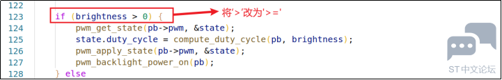

2 d2 K" U& c. ~3 w6 [注意:背光的驱动代码有点bug,如果设置0级屏不会灭屏,打开pwm_bl.c文件,找到123行,如图39.5.3.1所示:* |8 c; p* i, l( o' z2 S, @9 l7 r
3 ^) D9 M8 \* e a274e9d895864713b3fc94e8982f8899.png & z2 }/ o4 U; k! M# c
: ?; m+ \* {4 v: X
图39.5.3.1 修改背光驱动bug
3 [; l( n3 P' k4 w& u! p将图39.5.3.1中123行的‘>’改为 ‘>=’即可。9 w: E" V2 j5 `

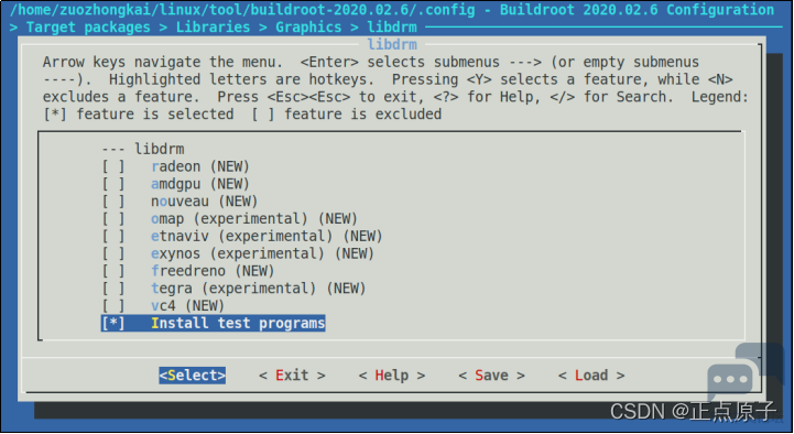

2、文件系统使能libdrm库0 c5 Z( @4 n, C+ i+ J
在前面39.2小节里,没有libdrm库是不能调用drm驱动的,所以我们要在文件系统使能libdrm库,跳转到buildroot-2020.02.6的目录下,打开buildroot的图形化配置界面,根据如下配置去使能libdrm库。5 p  y7 q% @* W' w7 X
Location:
5 m8 V% t8 l" ~-> Target packages
) ]: k2 v- X( j3 F6 P-> Libraries% }) \5 w5 V9 W$ D1 z3 A8 m' {; i
-> Graphics9 v% Y# t3 r+ p- {# C
->[]libdrm //选中: E5 z3 I+ t! E  i, \
->[]Install test programs //选中
1 a# v3 `6 c: ?6 A' _如图39.6.1.2所示:: |" J& }; v. t$ r. v
% u% j" x! A9 X) q9 a/ |. U# |0 w
+ s& |. E2 }) ?" Y- W& i6 @$ G4 B" e' z/ Y6 U- L6 p: [$ q- @8 O
图39.6.1.2配置libdrm库
4 {1 y. J, B0 n6 v1 R5 _图39.6.1.2中的Install test programs配置会生成modetest命令,此命令是用来测试DRM驱动。保存并重新编译buildroot的文件系统,然后直接将新得到的根文件系统解压到开发板正在使用的根文件系统中,命令如下:6 T7 L# F" o( s

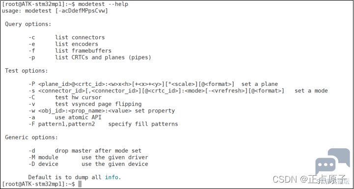

重新启动开发板,我们使用modetest命令进行测试,输入如下命令可以查看modetest命令的使用方法:, K8 @8 q% u/ Q/ T- l
modetest --help( g! J/ E3 _1 |/ w" M0 h/ `! ]9 Z
帮助信息如图39.6.1.3所示:
. J  b; p! P8 d) K) F6 d
- z( A. `, q4 \5 v  d$ j7 y/ T8 h7 }9 R7 e1 Y8 w1 P
图39.6.1.3 modetest帮助信息5 L  J, x2 N* L5 f' k

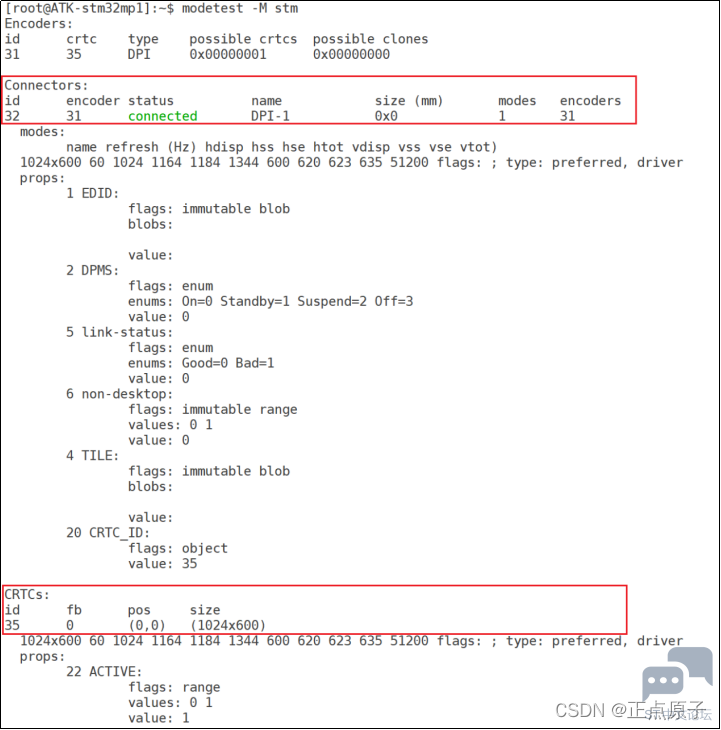

先输入如下命令查看一下设备信息:
) P: g7 o3 y8 O% c# l  \5 ~modetest -M stm: \0 v. X4 l5 O: `% c# E
-M:指定模块,这里我们查看“stm”这个设备。4 X9 A- E0 v- v" B( g
输入命令以后就会打印出stm这个设备的详细信息,比较长,图39.6.1.3是一些重要信息:
6 N4 {0 ?/ k' P5 G" J/ K7 f. e- s( V, B4 Q; |% Q
; m8 s" _8 ~/ |$ s! \4 v3 E7 ~; d  v* Q9 N% f
图39.6.1.3 stm设备信息& t- x; p+ Y: Y7 a
从图39.6.1.3可以看出,Connectors的id为32,CRTC的id为35,这两个ID很重要,一会测试要用到,大家要根据自己的实际情况填写。

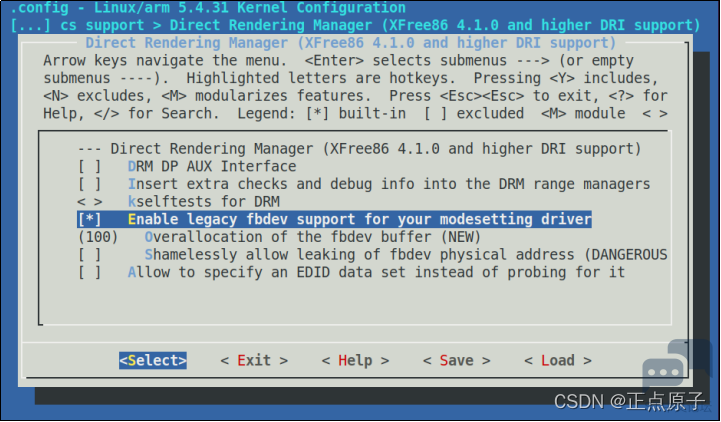

4 D/ k4 v( Y$ l0 }3 Q在39.2小节里我们说了,KMS包含了FB框架。DRM驱动默认为CRTC用来控制,CRTC是可以模仿FB框架,实现使用FB接口。示例代码39.2.2.5中的第213行就是负责初始化基于CRTC的FB接口。我们只需在Linux内核图形化配置界面里配置以下选项。5 U6 v# B  y3 l+ ?2 e1 y4 E, {
1、使能DRM驱动的FB
9 C; B" W" ~/ j! B$ _" L% u6 M配置路径如下:
( J! u9 i$ B' A; N7 o) x
0 t  F! u7 D' f! ?$ ^2 j( rDevice Drivers
. I  ^" {- c- ~4 j-> Graphics support
, R  G8 i1 @3 F-> Direct Rendering Manager (XFree86 4.1.0 and higher DRI support)! V0 b# y' b: y9 |" a! @" T) s
->Enable legacy fbdev support for your modesetting driver //选中
, g' E! @. |6 P) s7 T5 ^  c% g如图39.6.2.1所示:3 b# Z4 ]: E9 {& r/ ^
$ m6 {+ U2 E! L8 m' f1 c 8433d85aa776422694e269bdc9cab909.png ( n. `, S& L/ o
; Z0 C$ ?) V) M, K图39.6.2.1 使能DRM的FB支持- ~/ s8 b- b* n# A1 X8 o  v

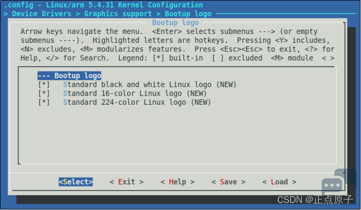

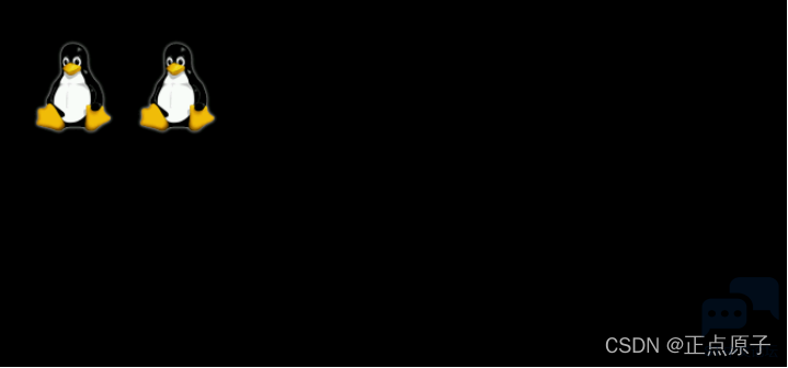

8 _# m( T9 H% J+ D0 {Linux内核启动的时候可以选择显示小企鹅logo。打开Linux内核图形化配置界面,按下路径找到对应的配置项:$ w+ t% b2 w1 Q2 D1 n
-> Device Drivers
1 u- f7 _% u- h-> Graphics support
  u$ o! `, h' Z: G-> [] Bootup logo //选中
( v# K; f; q& Y: k4 o* _8 v6 a-> [] Standard black and white Linux logo (NEW) //选中
/ a/ R3 {9 P/ m" X$ G2 c5 U' W-> [] Standard 16-color Linux logo (NEW) //选中$ C7 x& m9 ^0 A0 ]
-> [] Standard 224-color Linux logo (NEW) //选中2 V- d+ @. q' \. D5 {. ~2 S7 b% I# F
如图39.6.2.3所示:
1 ]4 t, ~0 d. O2 f  g- u+ z
9 K2 x& L5 D$ _- o4 {3 q
% O1 u' y0 c  [; ~1 }图39.6.2.3 logo配置项
8 B, |; U. z2 x图39.6.2.3中这三个选项分别对应黑白、16位、24位色彩格式的logo,我们把这三个都选中,都编译进Linux内核里面。设置好以后保存退出,重新编译Linux内核,编译完成以后使用新编译出来uImage镜像启动系统,在LCD屏幕左上角出现两个彩色的小企鹅logo(企鹅的个数和CPU的个数相同),屏幕背景色为黑色,如图39.6.2.3所示:
- O0 S; p) X5 L: `; e% v2 U  t0 D9 S" O! N
2 V8 |9 ~, J" ]' G7 g; \9 v, v! D, K& g6 [- {3 P% y  m
图39.6.2.3 Linux启动logo显示

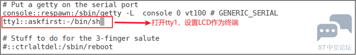

2、修改/etc/inittab文件. `; j# d1 ]. m( t$ w. T+ s5 V
打开开发板根文件系统中的/etc/inittab文件,在里面加入下面这一行:2 e& A, U& X0 M
tty1::askfirst:-/bin/sh+ [* c# y. x7 _3 N6 \
添加完成以后的/etc/inittab文件内容如图39.6.3.1所示:
* s4 [* m; U" A+ ~& I
$ r$ B* S! C- \, j
! ^9 V5 q3 B6 W6 c图 39.6.3.1 修改后的/etc/inittab 文件

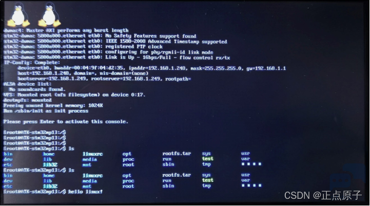

2 f4 h: p/ v2 z修改完成以后保存/etc/inittab 并退出,然后重启开发板,重启以后开发板 LCD 屏幕最后一行会显示下面一行语句:Please press Enter to activate this console.上述提示语句说的是:按下回车键使能当前终端。至此,我们就拥有了两套终端,一个是基于串口的 MobaXterm,一个就是我们开发板的 LCD屏幕,但是为了方便调试,我们以后还是以 MobaXterm 为主。我们可以通过下面这一行命令向LCD 屏幕输出“hello linux!”
) V2 q3 ^* b0 K) uecho hello linux! > /dev/tty1
6 V5 m4 B6 h% L& E  f屏幕显示如图39.6.3.2所示:. f6 U/ }, z5 l
$ Y: w1 L& s& P0 [/ a( H 0d77ac44a03348b0bdfc73f53ebf166b.png + _$ `# l6 C! M' e* K; v' }
- X' S$ o2 x9 F" |3 L# D. }图39.6.3.2 LCD终端显示

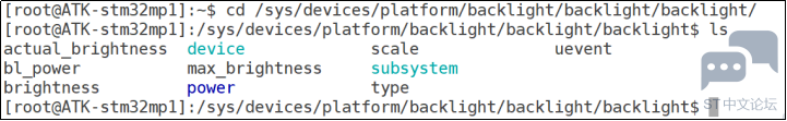

' `4 G/ N* y( q  B39.6.4 LCD背光调节
. ]. @* B1 t$ k; X+ I39.5小节已经讲过了,背光设备树节点设置了8个等级的背光调节,可以设置为0~7,我们可以通过设置背光等级来实现LCD背光亮度的调节,进入如下目录:2 M" h# Z& f; Z
/sys/devices/platform/backlight/backlight/backlight
9 L0 d8 `& g, W' [2 M' ^/ w此目录下的文件如图39.6.4.1所示:% |, e; K2 h0 b* @1 e& p. {
! E/ @0 h5 v& I  T
baf2a47da51a444b9e14fb23cc5219d5.png 5 X6 O6 n5 m1 k9 B5 f" m0 n( A) I+ F
8 a& w3 @" U, Y4 J2 [9 z
图39.6.4.1 目录下的文件和子目录6 }7 T: m8 |/ f) U* E% i$ [* G

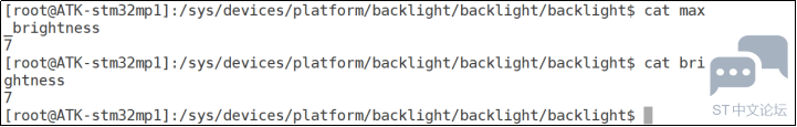

图39.6.4.1中的brightness表示当前亮度等级,max_bgigntness表示最大亮度等级。当前这两个文件内容如图39.6.4.2所示:" y! s2 c  ?& f
$ G$ S0 r0 i7 ?* O, F3 t5 s
58a2a2a9977d4142a98ad32abf1a9d7f.png 2 U. O3 \5 q2 l3 b$ i2 f* C
8 }% t1 r) G! p
图39.6.4.2 brightness和max_brightness文件内容
4 G" s8 N0 I$ q2 a2 S从图39.6.4.2可以看出,当前屏幕亮度等级为7,根据前面的分析可以,这个是100%亮度。屏幕最大亮度等级为7。如果我们要修改屏幕亮度,只需要向brightness写入需要设置的屏幕亮度等级即可。比如设置屏幕亮度等级为6,那么可以使用如下命令:( ?1 O: T) Y. [5 b+ z/ U: [
echo 6 > brightness0 D' E9 T0 \9 G% [
输入上述命令以后就会发现屏幕亮度变暗了,如果设置brightness为0的话就会关闭LCD背光,屏幕就会熄灭。, ?# R* M4 H5 y. b+ S7 E
