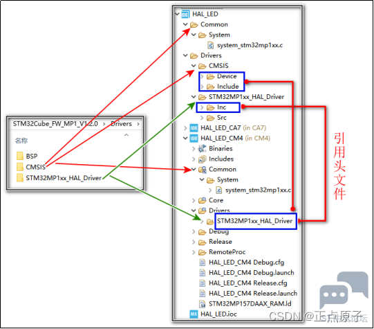

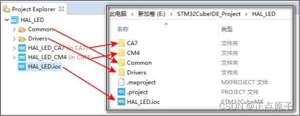

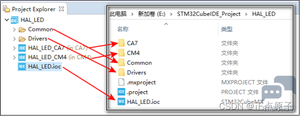

我们打开前面第一个工程HAL_LED的保存目录,并对比STM32CubeIDE软件上的工程浏览窗口,他们的目录对应关系如下:
* w9 w' o& S! b1 p! g4 Q  u# ?' L1 {: ?3 J2 ^2 `
8 t  i/ y) c! |( o5 y7 b. i' k( l0 h. k2 Q+ `" n+ q
图8.1. 1 CubeIDE工程目录  D. i! _6 c% H' ]

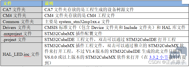

HAL_LED工程根目录下的文件和文件夹描述如下:+ j+ K3 ]1 s) q" P9 K
, ]+ }& o8 R  C' g$ ?- ^
79dd103a5f5e4088a92181ec308ea477.png . C7 r  }/ X$ w* ]+ e
2 u& ?8 m: h5 t  A! h
表8.1. 1 HAL_LED工程根目录下的文件夹9 d5 l+ ?0 w7 k7 t
Common文件夹下是system_stm32mp1xx.c文件,此文件我们在6.3.4小节有分析。
1 A; `' j$ N7 E7 ~/ V# }Drivers文件夹下包含的是STM32CubeMP1固件包中的Device文件夹和Include文件夹。其中,Device文件夹下是具体芯片直接相关的文件,里边是ST官方的STM32MP1xx器件专用的头文件、启动代码文件和专用系统文件。Include文件夹下是符合CMSIS标准的内核头文件,主要是核内外设文件。这些文件我们已经在前面的6.3小节有讲解,如果没有印象了还可以回过头看看,温故而知新。

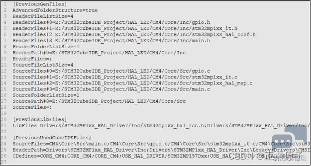

, r. n' v& A# c" s" U" v/ x.mxproject文件是STM32CubeIDE的配置文件,此文件是在创建工程以后生成的,在STM32CubeMX插件界面修改工程配置并保存,重新生成工程代码以后,此文件就会被更新。文件主要记录一些配置信息,如宏定义以及工程中要生成什么文件,例如在STM32CubeMX插件配置界面配置了GPIO,那么此文件中将会记录在CM4工程对应目录下添加gpio.h和gpio.c文件。8 T1 U+ U. ~  q" z% n
" }& k+ Q' C/ Q) K- D
, Z  o$ |0 `. w) O. j  l
7 ?5 A7 O: Q5 G9 g8 g图8.1. 2 CubeIDE的配置文件

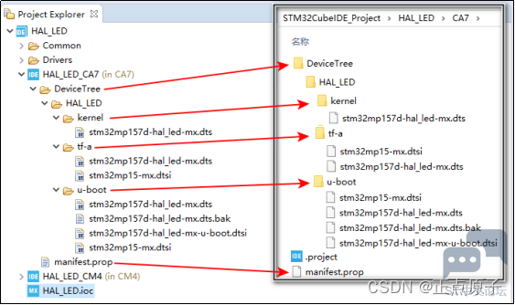

% l3 s+ _, y7 n* U# W! E8.2 CA7文件夹分析

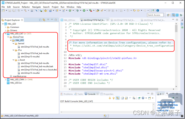

/ J, a* e& `- @CA7文件夹存放的是工程生成的设备树源文件。2 r* z; P) n- a0 r+ V+ |2 D; ^
: @5 |; ~, m# v: N: |4 P  _
235f777e37f1483ca93448e4a44699e2.png % e- f+ E# C+ t4 P% t! s0 A
. p- B. D2 h3 f% I5 y" h图8.2. 1 CA7工程
* K  g8 h+ Y/ a" W  ]! [* F; |; v, R其中tf-a里的设备树是uboot启动前加载到内存中的配置信息,类似于FSBL,它的作用主要是为硬件提供一个安全环境。u-boot下存放的是uboot启动阶段要用的设备树源文件,kernel下存放的是内核启动阶段用到的设备树源文件。打开其中一个设备树大概浏览一下。关于设备树,正点原子的《STM32MP1嵌入式Linux驱动开发指南V1.0》文档有专门的讲解,设备树在Linux中是非常重要的,大家在学习Linux部分的知识点的时候会接触到这部分内容。

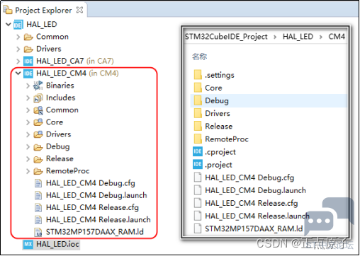

1 m4 B" k# [- l- ~' |6 z8.3 CM4文件夹分析; `" ?* s% ~: F9 E8 N, x
CM4里的文件就比较多了,它们是M4工程文件,下面我们逐个来说明这些文件的作用。
% D; _; ]+ u+ E: P) ~. x7 h
, R5 H+ F6 p1 ?. v
4 b( u1 r) b0 h0 [4 ?7 z$ o- M图8.3. 1M4工程

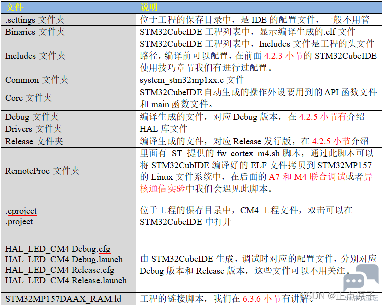

: R8 z9 F9 b9 H* i/ K% T下表中是对CM4工程文件的一个汇总:: z' C4 a6 ^+ [5 Y' G& ^; V
* \: }  ?3 A4 d 288240bc27084d078e6ffc2fd511c08d.png
2 S( q: f5 h/ I
9 K$ c- Z3 m1 V$ D表8.3. 1 CM4工程列表
0 K. Q' X6 C1 X# K在生成工程的时候,STM32CubeIDE会从STM32CubeMP1固件包中拷贝必要的文件。其中在工程的根目录下,Common文件夹拷贝的是固件包中的system_stm32mp1xx.c文件,Drivers文件夹下拷贝的是固件包中的HAL库文件(包括头文件和源文件)。而CM4工程的Common文件夹和Drivers文件夹里的文件其实也是拷贝了STM32CubeMP1固件包中的源文件(没有拷贝头文件),其中,CM4工程的源文件会引用工程根目录下Drivers文件夹里的头文件。
: x8 Z8 m, ]* @8 _1 |/ J
9 S$ N. I; {5 L8 X2 Q4 w 61c32929697741b4bda3f7e7d56b3a65.png 8 x3 W+ n& b+ e. y8 S" ^/ [5 M
  b+ |% f$ g1 U! j3 Q7 A) C/ `1 _4 [图8.3. 2 工程文件和固件包文件的关系0 c9 K  j; j$ ?& b, }. L$ g9 ~# V

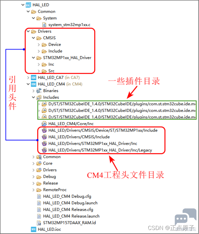

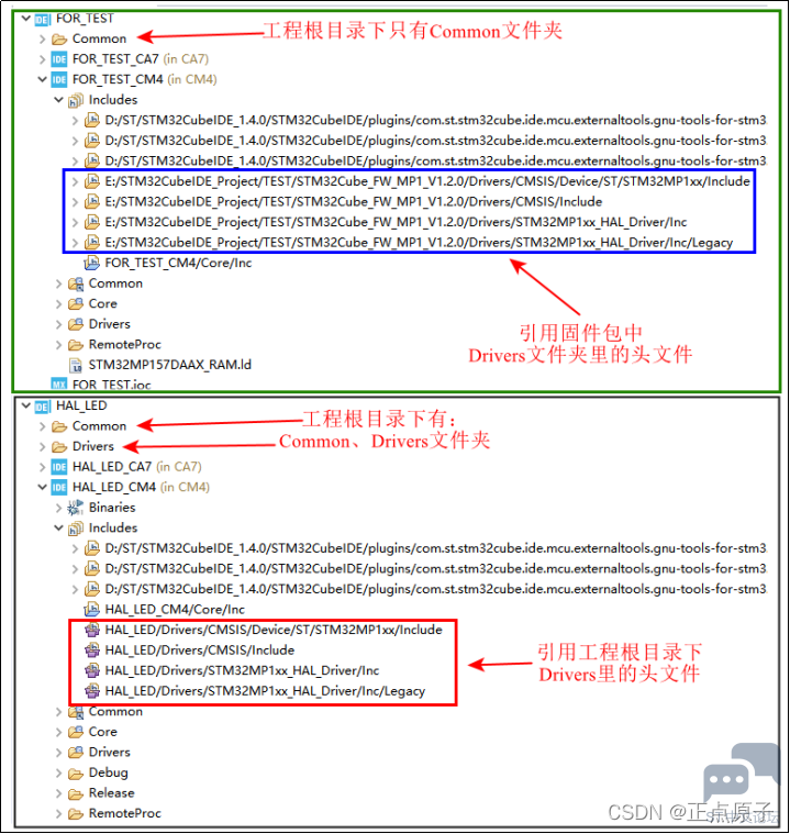

怎么知道CM4工程引用的了工程根目录下Drivers文件夹里的头文件?打开CM4工程的Includes目录就知道了:
  r: c: G' A. x8 Q' E; D) h
+ y; T. S$ _/ [3 f  {: }$ z8 j bac38ff7abf9466cb8924714e00e7ddb.png 4 S* n/ i2 t* `& \* P
& D1 d( H. k* h( D) I# y6 G. B: {6 H图8.3. 3 CM4工程和工程根目录文件的关系, _, E/ r7 K+ d

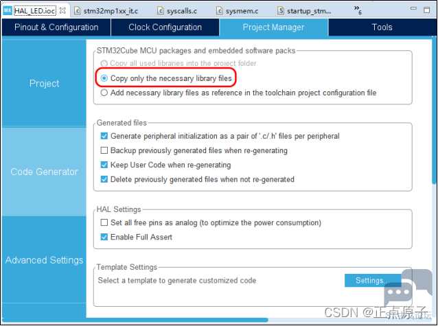

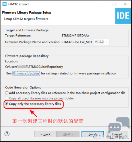

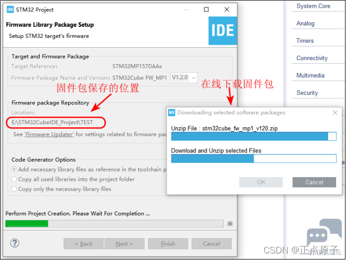

工程目录是这样的结构,其实这跟我们创建工程时的配置有关,一开始我们创建工程的时候,Code Generator Options配置默认选择:Copy only the necessary library files,固件包默认在C盘下:
+ F2 m' {3 r$ C! [; Y6 s" b& x4 X( }3 j; |! m& o, c& g2 ^- C: R; |" a/ z/ q
828229e239714d08aa96d3d948afdd7b.png & b) W5 h  c% @
' i, G+ v8 F: K
图8.3. 4创建工程时的配置

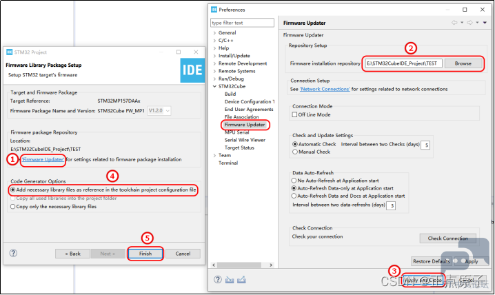

' V$ o: G0 G4 r# v2 `如果我们重新创建一个工程,工程名字命名为FOR_TEST(笔者随意命名的),然后在下面的Code Generator Options选项选择配置为Add necessary library files as reference in the toolchain project configuration file(一般不建议采用这种方式,下面会解释原因),然后固件包保存在另一个路径下,例如笔者选择保存在E:\STM32CubeIDE_Project\TEST目录下:  Q6 d, Q! s6 e, v" m  a4 D
6 P% w+ k/ ]$ T; V$ O
/ e9 n6 I6 t  o+ z; _6 c! a0 `, e/ T' Q
图8.3. 5更改创建工程的默认配置" }' ^5 B" k/ Y# E

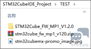

点击Finish,系统开始在线下载固件包到E:\STM32CubeIDE_Project\TEST目录下:! ^+ [" e, P$ \
7 N1 T2 e# A1 S1 g/ C6 p* R
b781046d54d94749a968aff23739dc6e.png 6 q1 @5 A" B: I( ~$ D' W7 |
/ u0 {0 s' Z$ u5 G- u图8.3. 6在线下载固件包) B" L' K! \0 A/ h: U
待工程创建完成,我们可以打开固件包的位置,看到固件包已经自动下载并自动解压好了。
4 B  o- u  y; L0 i3 B8 N- ?5 o9 T- E( J! X) o( p6 G! k
e719c1a62d4d4dcd99c9a9f165110ce5.png & F8 k6 L& ?( \
2 n  x+ z9 i$ N3 R/ g
图8.3. 7下载好的固件包( m7 g; B/ A2 {
回到工程界面,对比一下新创建的FOR_TEST工程和之前的HAL_LED工程有什么不同,可以看到新建的FOR_TEST工程根目录下没有了Drivers文件夹,CM4工程直接引用固件包里Drivers文件的头文件。不过一般不建议采用FOR_TEST工程的这种创建方式,因为可能会不小心修改固件包里的头文件,毕竟上面的头文件是直接引用了固件包里的。新创建的工程结构,如下图所示:/ q/ l' F# s' k9 A: v) b/ u
" S: ~+ r5 _* U! ?
# P. ^% l* p4 ^7 Q) b" a
7 |! k- X/ T8 h& F! w& q  K6 e图8.3. 8新创建的工程结构

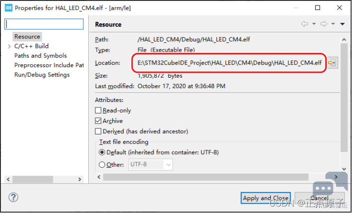

  Q. J: }- Z1 d# ]5 F1 L, j% T9 {: RBinaries3 ^% ]% X$ K" m# ?0 q9 b! T
Binaries下有HAL_LED_CM4.elf文件,它是指向Debug目录下生成的.elf文件,我们编译完以后可以直接看Binaries下有没有.elf文件,有的话编译成功。可以在工程中选中HAL_LED_CM4.elf文件然后右键查看Properties属性。5 Z6 ~' m2 u0 |* I" Q' p
2 t) n/ J, r' b- e8 l 526a931933624c33b46661516ce88da4.png ! j4 Y, K2 A/ R# @% i! f
* b  S+ y' z: q" D
图8.3. 9工程中Binaries文件夹

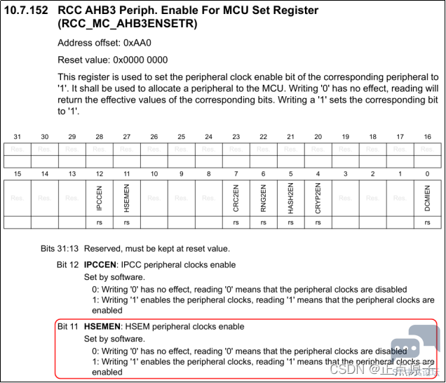

8 F4 G+ O) b" ~# R4 x, aHSEM是集成在STM32中的硬件信号量,用于管理一些共享资源的访问权限和同步,保护GPIO和外部中断EXTI配置免受并发访问。RCC->MC_AHB3ENSETR 表示RCC_MC_AHB3ENSETR这个寄存器,根据参考手册的说明,RCC_MC_AHB3ENSETR寄存器的第11位HSEMEN,对HSEMEN写’1’表示使能HSEM外设时钟,对HSEMEN读取到’1’意味着HSEMEN外设时钟已经被使能:
* P6 u% l- o, w% e0 @1 `+ e6 Q- {- @
$ ]+ @5 V! d9 w# l7 H# X/ N2 {0 A) z% {2 W, F, ?: D* `
图8.3. 10参考手册HSEMEN寄存器说明( l. w1 N5 E. I+ w4 h. ]) ?4 {
RCC_MC_AHB3ENSETR_HSEMEN在stm32mp157dxx_cm4.h中有定义,B(11)表示将RCC->MC_AHB3ENSETR第11位置1,第11位刚好就是HSEMEN,即开启HSEMEN外设时钟:
- H# }- [5 `' S5 z7 b( {) j/* 此寄存器用于将相应外设的外设时钟启用位设置为1。它给单片机分配一个外围设备 */8 f$ r- F* w8 @8 n
+ ~, d7 C) J/ m2 p  n7 q
  1. #define RCC_MC_AHB3ENSETR_DCMIEN              B(0)3 V# T5 \) G6 ^7 q# P
  2. #define RCC_MC_AHB3ENSETR_HASH2EN             B(5). }3 S0 X# g4 U, K$ n' h5 q( j
  3. #define RCC_MC_AHB3ENSETR_RNG2EN              B(6)
    : L) ]  i  Z& T. q2 {
  4. #define RCC_MC_AHB3ENSETR_CRC2EN              B(7)& G9 ~- T) j. n2 b5 c
  5. #define RCC_MC_AHB3ENSETR_HSEMEN              B(11)
    : K! F- [( ]6 T: q
  6. #define RCC_MC_AHB3ENSETR_IPCCEN              B(12):
+ R# l6 h6 E0 _
那么__HAL_RCC_HSEM_CLK_ENABLE函数就是开启HSEMEN外设时钟的(并不是GPIO外设时钟,GPIO挂载AHB4上,不是AHB3),表示开启HSEM。不过,对于本实验,即使删掉该函数也没事。HAL_MspInit 函数我们称之为回调函数(在第7.4.1小节有介绍),HAL_MspInit回调函数被stm32mp1xx_hal.c 文件中的HAL_Init 函数调用,HAL_MspInit回调函数在已经在stm32mp1xx_hal.c文件里面做了弱定义(只是弱定义一个函数,函数并没有什么内容,是个空函数)。弱就表示用户可以在其它地方重新定义这个函数,在编译的时候编译器就默认编译用户自定义的那个函数。6 C- X$ X! R0 J2 ^) h

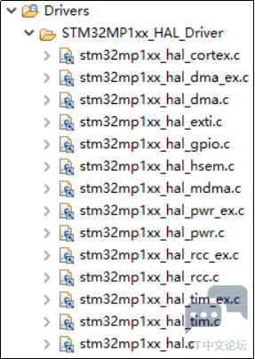

5. Drivers文件夹
9 Q, W, V0 O, u) y  \- N/ uDrivers文件夹下就是HAL库了,里边的文件是STM32CubeIDE从之前下载的STM32CubeMP1固件包中拷贝的。记得我们之前在创建工程的时候采用默认配置,或者在4.1.2的第4小节操作中,在STM32CubeMX插件中配置了Copy only the necessary library files选项,意思就是,生成工程时,会从STM32CubeMP1固件包中拷贝需要用到的HAL库文件,没用到的不会拷贝,这样生成的工程就比较精简和小巧。3 V- I5 S/ G/ E: f. ^/ p
' I# ]# k# ~8 L
5b930a81449c41c7a9d62f0d1baef8fe.png 2 R, h% Q& N) {8 R9 \+ l
. y) D( q4 I* D8 L6 h6 a$ v. y5 x图8.3. 12工程的Drivers文件夹
& l1 A/ V% j9 q. R" k1 n
  r% B7 v# X. k4 V; l" { 0ab39e22e5544b85ae944ade3cfa5117.png % D, |6 D' v+ C. y) E" z
2 |  i; ]$ p  {& f
图8.3. 13 CubeMX的配置7 x  ?0 \: J- K5 W

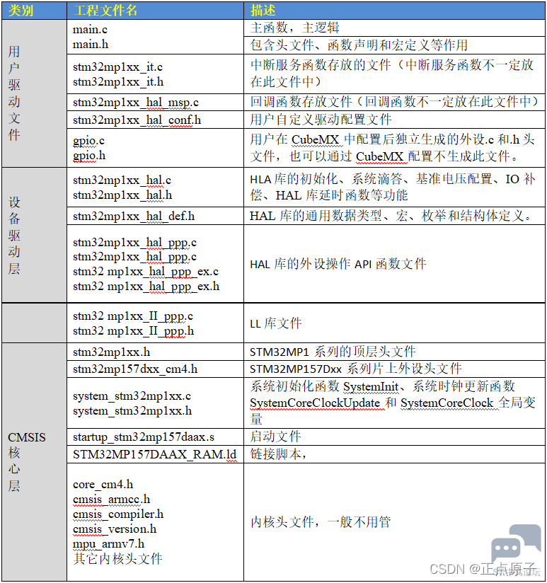

本章节,我们主要分析了第四章STM32CubeIDE第一个工程的结构,结合前面第六和第七章中对STM32CubeMP1固件包中重要文件的分析,我们将工程中的文件关系用下一张简图来描述(图中省略了部分.c文件和.h文件):. ]1 P; L4 d  ~. d4 p9 i0 `! s
. B$ Z3 K2 J! x: }. K; B
图8.4. 1 CubeIDE工程文件关系
5 _6 s; d2 H- V9 m& a在STM32CubeIDE工程中的文件,主要分为三个部分,分别为CMSIS核心层、设备驱动层和用户程序文件,我们将其用一个表格来说明:# B! J( }( ?8 m% g4 x4 @  {
; t6 @  c- D: f1 T e29221f99b8f464a84e3ce7d4c0cdd78.png
' z8 e+ }3 @0 q8 s5 ~' V- X- ?$ z- S+ ^: Q* e& ]
表8.4. 1 CubeIDE工程描述
