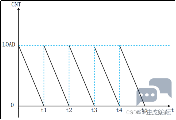

1.什么是SysTick
; T# _0 G$ w7 y6 c: V8 lSysTick即系统滴答定时器(system tick timer),它被捆绑在NVIC中,属于Cortex-M内核的一部分。SysTick是一个24位的递减定时器,它是可编程的,软件上可通过对其对应的LOAD寄存器中写入一个数值(最大为224-1)来配置定时器的定时初值。当SysTick以一定的频率工作的时,每来一个脉冲,SysTick从定时初值逐1递减,当递减到0时,SysTick产生一次中断,同时从RELOAD 寄存器(值等于LOAD)中自动重装载定时初值,并重新开始新一轮的递减计数,如此反复。此过程就和我们前面学习的通用定时器以及高级定时器的递减计数功能类似,通过递减计数产生周期性的中断、延时,从而达到计时的效果。# o* P% U2 @, f9 E
e30637019a3f4391951fa5aef2a92481.png 0 k& j+ t; t) b
$ @1 Q9 p8 i2 Y, l
图23.1.1. 1 SysTick是递减计数

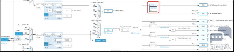

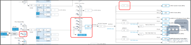

3. SysTick的时钟% ]. S' S8 W/ C1 E1 M
SysTick是MCU内核的一个设备,其时钟来自MCU系统时钟,然后经过分频后得到其工作的时钟,分频值可以是1或者8,所以SysTick的时钟频率最大值为209MHz,可以说其时钟精度还是比较高的,我们从时钟树中就可以看出来:9 W+ J5 D, _" U) [) b" L& I
3 w- E$ |* Y( A' l4 D% h8 D
53d559fb6be041c58a84d945de6121dd.png ) Z6 Z5 n. h3 C5 V* @
4 P) w; h2 M- S  m; t4 c* D7 d
图23.1.1. 2 SysTick的时钟频率最大为209MHz

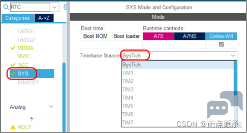

SysTick的存在主要是用于操作系统中的,如果应用中不使用操作系统,那么SysTick就当做简单的递减定时器来用;RTC可以分配给MPU使用,不能给MCU使用;定时器既可以给MPU使用,也可以给MCU使用,不过在同一个时刻只能单选。
5 a* E& m4 Z; S3 rSysTick的时钟源来自Cortex-M内核时钟,RTC时钟源可以是HSE、LSE和LSI,定时器时钟源来自APB1和APB2。默认情况下,STM32CubeMX使用Systick作为时基给其它程序提供计时,例如HAL_Delay延时函数,以及串口程序中的Timeout 超时机制等等,当然也可以选择其它定时器作为时基:
. E4 i( k  P* Y3 W4 P
6 ?7 \. D( @/ I* s: k
, u; C- K$ t7 j& ]/ J; B  I$ K8 D图23.1.1. 3 Systick作为时基& H- v" F( K8 U9 n+ S& c  n

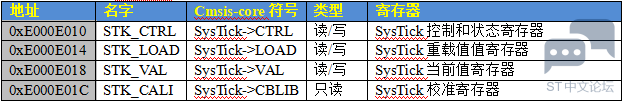

23.1.2 SysTick 寄存器0 C1 I$ A, @: V! j0 }5 |
固件包的STM32Cube_FW_MP1_V1.2.0\Drivers\CMSIS\Core\Include文件夹下是符合CMSIS标准的内核头文件和CMSIS编译器相关的文件,core开头的是和 Cortex-M 内核相关的文件, MPU开头的是和MPU相关的文件。其中Cortex-M4内核使用core_cm4.h头文件,该文件中有很多关于NVIC中断相关的函数定义和类型定义以及内核的外设相关定义,SysTick相关的寄存器就定义在该文件中:0 I! R2 Z# d$ X" S
/ b" }+ u! z$ `& m. [9 t/ u
bc466f0aac094e0c97d1154341fbefe6.png - s% Q4 E; `* |- T: Q; b
2 ?& @7 w+ Y# H2 K# Y2 d
表23.1.2. 1 SysTick寄存器列表* O9 X2 T" O# ?
下面我们来介绍以上4个寄存器:

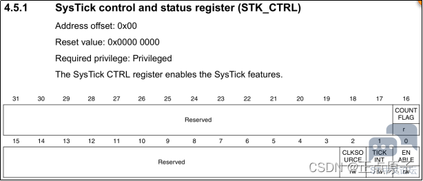

& k: ~) v4 Y) g/ o0 C  j/ U1.STK_CTRL(SysTick 控制及状态寄存器)
% h* }/ ]# c# W' Q: L+ GSTK_CTRL各位如下:
* v$ U! C# x8 w( N7 {& y& r  D; B0 b, |5 u6 f
) n1 P5 Q8 j1 o' J# }0 t( a  H/ ~3 h7 ]! d! x% u- N9 [5 I, D/ a
图23.1.2. 1 STK_CTRL寄存器
8 H  z! \! x7 F+ V- q% p3 o& TENABLE7 F, f/ ~0 ]2 Y+ ~6 ]% Y# l
ENABLE是计数器使能位,用于启用计数器(也就是启用SysTick定时器)。改为置1则使能计数器,清0则关闭计数器。# a) B5 C: l3 B. `0 P3 X1 e0 k
当ENABLE设置为1时,SysTick定时器被使能,计数器从LOAD寄存器加载RELOAD值,然后递减计数,当递减到0时,COUNTFLAG位变为1,并根据TICKINT的值选择置位SysTick, 然后它将再次加载RELOAD值,并开始计数。' K' j2 N9 s6 I2 K; q8 Z% ^
TICKINT
6 R4 E* _0 C/ c. r' fTICKINT是SysTick异常请求使能位,该位为0时,当计数器递减到0的时候,SysTick不产生异常请求;该位为1时,当计数器递减到0时产生异常请求。7 y! N- o  m0 s4 Y! j$ r+ G+ k
注:软件可以使用COUNTFLAG来确定SysTick是否曾经计数为零。, W' C! W) y+ h$ q4 G, H
CLKSOURCE
0 _& Z% ?( y8 W8 F# `CLKSOURCE用于配置SysTick的时钟源选择,我们前面说了,SysTick的时钟来自MCU系统时钟,分频值可以是1或者8,当该位为0时为1分频,为1时为8分频。5 @* H! n- s1 s) W: W0 _" P
COUNTFLAG
: x; @0 S9 \9 C: g; ?0 wCOUNTFLAG是标志计数器是否已经为0,当计数器递减为0时,该位为1。如果读取寄存器或者清除计数器当前值时,该位会被清0.

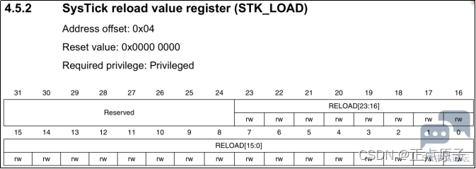

8 }+ J' y3 }7 h; @. S1 E4 I. x2. STK_LOAD(SysTick 重装载数值寄存器)
/ p0 ~, @$ K; x% e" I/ ?7 t: [6 PSTK_LOAD的各位如下图所示:
. F. e- W0 [  ~' R- k! P0 V$ `5 f4 g/ f0 |5 w
' U( Z% [/ D; M% u* M% b4 Q' T* i# d7 i  c
图23.1.2. 2 STK_LOAD寄存器
' n" b' t3 L$ |RELOAD[23:0]位是计数器为0时的重装载值,值可以是0x00000001-0x00FFFFFF范围内的任何值。

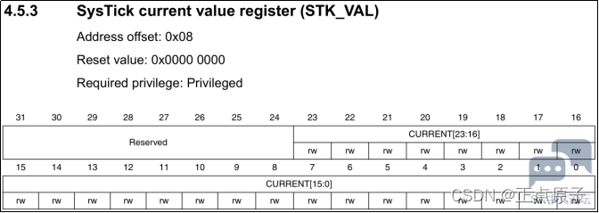

& B" E# ?% i" X  i2 s) L3. STK_VAL(SysTick当前值寄存器): u, U' s9 G6 Q1 ?4 e; {3 z
0 _" j: {# y1 }( t1 n# \ 21319cc012244c4c9db4f29e09df4aba.png
3 s. I6 |4 C2 ~9 B- _( e( g. t4 c
- y6 j* k  Q* ]图23.1.2. 3 STK_VAL寄存器/ X) B6 E+ H; Q7 a5 ]8 C6 K- i% [
CURRENT[23:0]位是当前计数器的值,读取此位即可获得当前计数器的当前值。写入该位任何值均会清空此位为0,同时STK_CTRL寄存器中的COUNTFLAG位也会被清0。

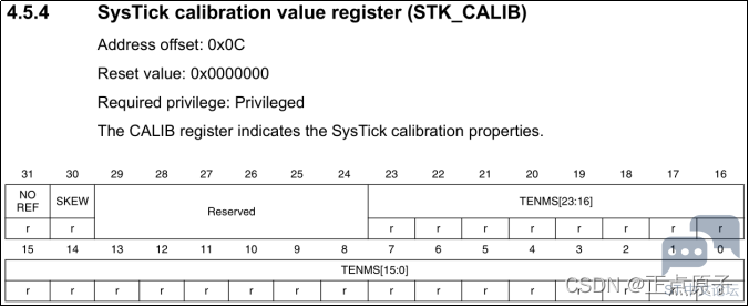

& q6 Z* y% V! D8 g4. STK_CALIB(SysTick校准寄存器)% [6 s' H4 E. o2 |$ S
) A$ E9 r. _" X  e7 P5 I  d
+ ?2 k. P7 `' I( U) c" z, W* L9 p
  O8 T0 }  u  i! r# J8 F0 V图23.1.2. 4 STK_CALIB寄存器' W  V3 g; N$ X; Y- U
TENMS[23:0], X4 l& i/ J9 u! M
TENMS[23:0]位是10ms校准值,该值应由芯片设计者提供,若读取该值为0,表示校准值不可用。3 |. \; D, |$ M7 [
SKEW
4 Q9 k: L& b& V. U8 ]9 h9 TSKEW位用于指示校准值(TENMS值)是否精确,读取此位:
6 u7 ^5 c0 Y# [3 L# u为0,表示校准值正确;3 V7 S. b0 E8 g% w
为1,表示校准值不精确,或者校准值未知,这可能会影响SysTick作为软件实时时钟的适用性。4 J. h) y0 z7 h6 D( R
NOREF
6 U) m' G- z/ g3 ?NOREF用于指示是否有参考时钟提供给处理器。读取此位:) G/ V( p- M% F! _
为0,表示有外部参考时钟可供使用;
1 d6 S1 T6 R6 B: V' k" _9 F' h: A" G为1,表示没有外部参考时钟。0 t& I- C" d% e( e. j# z

  63. __STATIC_INLINE uint32_t SysTick_Config(uint32_t ticks), B# c) S- @  C8 J3 s8 ]
  64. {
    7 V; C/ f3 b$ x
  65.     /* 判断参数ticks是否符合要求,不能大于2^24-1 */; f( F5 U( x) Q( K2 s2 z
  66.   if ((ticks - 1UL) > SysTick_LOAD_RELOAD_Msk)
    4 T9 J/ Y- O0 p0 [
  67.   {: w" m  B( |8 A2 ]! q" y# S- C
  68.     return (1UL); /* 无法重新加载值*/
    6 r6 K3 i: T& i3 U# z) ?1 p3 W& {
  69.   }  }3 }& R8 Z( P
  70.   SysTick->LOAD  = (uint32_t)(ticks - 1UL); /* 设置重载寄存器 */
    * V& o4 @: \; `: B% X, L
  71.   /* 设置Systick中断的优先级 */
    , A& L5 r! M3 _) K/ a
  72.   NVIC_SetPriority (SysTick_IRQn, (1UL << __NVIC_PRIO_BITS) - 1UL);
    8 l, F+ H  b8 C0 y9 N
  73.   SysTick->VAL   = 0UL;                                           /* 清空SysTick当前值 */
    4 J' t+ s. n: {, s1 a( J7 n
  74.   /* 配置SysTick分频值、启用S​​ysTick异常请求、启动SysTick*/
    ! L0 n0 O8 l( k5 m6 K3 }9 u
  75.   SysTick->CTRL  = SysTick_CTRL_CLKSOURCE_Msk |, a9 P1 |9 W4 C* o+ r$ Z; b
  76.                    SysTick_CTRL_TICKINT_Msk   |             , ]) b$ \1 ?; g  W4 q
  77.                    SysTick_CTRL_ENABLE_Msk;    5 @. F* Z3 R, ?  t1 q2 |
  78.   return (0UL);
    ) o. {+ V. E1 z- g1 Q
  79. }
- G$ d5 q$ t7 {/ f
经过分析,最后HAL_SYSTICK_Config(SystemCoreClock /(1000U / uwTickFreq))里的参数传递给了LOAD,SysTick就是以此值逐渐递减1来达到计时的。这里,uwTickFreq为1,则参数为SystemCoreClock/1000。

所以当我们配置好系统的时钟为209MHz时,SystemCoreClock的值也是209M,当SysTick还是1分频时,SysTick的频率也为209MHz。结合前面的分析,S​​ysTick的一个节拍用的时间为,S​​ysTick的总节拍数为HAL_SYSTICK_Config(SystemCoreClock /(1000U / uwTickFreq))=,那么S​​ysTick产生中断的周期是:=1ms。
2 M/ K* k( n) B2 T8 V& }+ |通过这里可以验证,不管配置系统时钟(MCU的时钟)为多少,只要S​​ysTick为1分频,S​​ysTick的中断周期都是1ms,使用HAL_Delay可以实现以1ms为单位来计时。# p& g0 @6 X0 I% u4 m  G4 q
23.2.1 SysTick的分频值为8
! `0 v, y7 \# G当SysTick的分频值为8时,S​​ysTick的中断周期是8ms,我们以系统时钟为209MHz为例子来计算一下。SystemCoreClock的值为209MHz,SysTick分频值为8,SysTick的频率为,S​​ysTick的一个节拍用的时间为,S​​ysTick的总节拍数还是不变为,那么S​​ysTick产生中断的周期是:8ms 。/ Z4 P9 p$ b4 u: y+ y
所以,当修改了SysTick的分频值为8时,执行HAL_Delay(10)函数以后不再是延时10ms,而是80ms。  l8 w* _( \( r9 G% \

9 f& h3 p. `: Z7 x, |0 b% E本实验自行编写程序实现SysTick以us计时,然后使用LED0闪烁观察效果,实验中,我们配置系统时钟为209MHz,SysTick为1分频,所以SysTick的时钟频率也为209MHz。
/ J0 f7 Y; C/ C
# E) B! e/ {5 I+ Y8 a; O9 O4 ^1.新建和配置工程
  c( b% n8 K: P2 ?本节实验可以在前面使用LED的工程中直接添加代码,为了方便,这里新建了一个工程SysTick,并按照前面实验的配置步骤使用HSE作为PLL3的时钟源,同时配置MCU的时钟频率为209MHz,SysTick为1分频:6 q. Z: C8 j" W# x5 L, z1 I+ L5 o) q& a

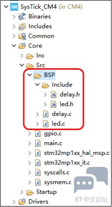

生成工程后,因为本节实验用到LED0相关的驱动,在Src下新建BSP文件夹,然后把LED0的驱动文件拷贝过来,或者直接拷贝前面实验的BSP文件夹。在BSP文件夹下新建delay.c文件,在BSB/Include文件夹下新建delay.h文件,最后生成的工程如下:* B# y6 g+ P7 f  X
0 X$ q% ~* K) m3 g& u' ^. F
' a2 @+ @! X0 J+ c# S& N. k5 I% w' C6 k4 G! [' W  g1 n
图23.3.1. 2生成工程

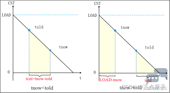

第21~48行代码是重点部分,这部分代码实现用户设置的微妙延时的时间,我们来分析这段代码:
6 P+ ?; t4 `9 B& S第23~27行,先定义几个变量,其中:ticks表示实现一定的延时时间S​​ysTick需要计数多少个节拍。told是进入该函数时此时S​​ysTick的计数器的值,我们称为旧的节拍值。tnow是进入while循环后新的节拍值。tcnt是从told值到tnow值,计数器经过了多少个节拍。
" j$ K9 A9 Z( _0 S6 }" ~第30行,进入while循环后,先获取此时计时器的值tnow;
# ^3 p9 A) k- o7 \. m) F  a5 T第31行,如果前后两次得到的计数器的值不相等,说明计数器已经计数了一段时间,可以通过计算在这段时间里计数器计数了多少个节拍来反推出这段时间多长(因为计数器的频率固定,每计数一个节拍用时也固定)。5 Z) @# T- k6 g2 N9 c4 x  ~
第33~40,分情况计算出在这段时间里计数器计数了多少个节拍,注意的是S​​ysTick是从224-1递减计数的,当从224-1递减到0时,然后返回继续从2^24-1递减开始递减。, B5 C  u8 r  l! f- p$ b) ]5 u

第二种情况,当tnow>told时,因为计数器是向下递减计数的,所以计数器已经重新开始计数了,要不然tnow不会小于told。此时tcnt=LOAD-tnow+told。
; m. @' n# O) a: i+ x我们以图来说明:+ r5 ^1 I! E) I, s) f# |5 A6 u
( X. U- q9 o0 Y+ r! G. q6 _ 509c5c3493c44cb48e35826b9a6d849e.png ' _: U* I8 D; D+ `' A6 f
% I  h& ?$ F/ P! U; I图23.3.1. 3 计数器计数示意图5 `% H& B7 |5 K0 F
第41行,完成一次判断后,更新told的值,然后再返回到第30行重新进行判断。
) R4 `2 S5 f' e8 m8 X$ H% ?第42~45行,当tcnt的值大于或等于需要的节拍数ticks时,说明计时达到或者超过指定的时间,break出循环。- n3 A& A9 Z7 O' A5 g1 f6 w

    , b7 s1 L3 v  i, q& S' P
  19.         {
    % K) N' p4 ~  P$ r3 Z6 T- O
  20.             if (tnow < told)7 t! s: M' h- n0 h( y+ Z; M
  21.             {
    ! x) c( L! v) V2 C
  22.                 tcnt += told - tnow; /* 这里注意一下SYSTICK是一个递减的计数器就可以了 */% W" {0 g( ^3 i! i& W) N( ~. L
  23.             }
    ( M& Z2 M- F4 j, x" a' u
  24.             else
    3 w" ]; p; U7 `& R
  25.             {
    . s' f" T% R0 b
  26.                 tcnt += reload - tnow + told;/ N6 k) d0 M. q; {6 v) T6 d6 X
  27.             }
    2 ^1 P; r  g& i. A& L! E
  28.             told = tnow;
    / A; B$ f+ E( T0 r3 u" W
  29.             if (tcnt >= ticks)
    2 s4 E& M5 }6 c0 d
  30.             {; {" @( L7 K6 H  Z& K8 K
  31.                 break;             /* 时间超过/等于要延迟的时间,则退出 */
    $ k: r  e  _& ~2 y
  32.             }4 q' D$ G/ |! Z0 S
  33.         }
    : r3 {! Q0 H: b5 b# r& O, }* @
  34.     }
    $ W1 Z7 [7 V6 l
  35.     delay_osschedunlock();      /* 恢复OS调度 */
    . _  u1 Y$ g- Y, u/ I
  36. }
      _( M+ K! Z1 h9 O% o
: C: \/ }  M, @# Z3 ]

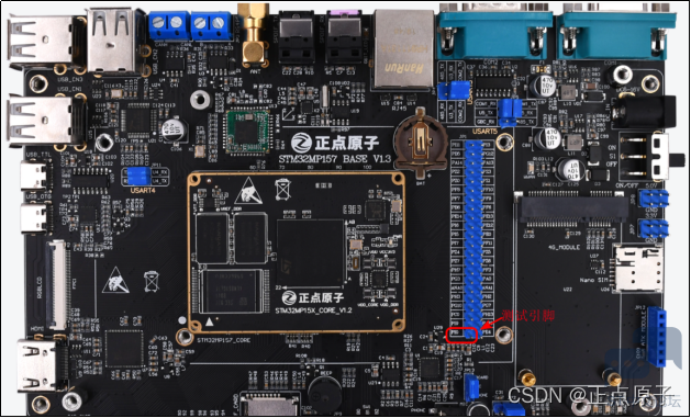

4 \9 e+ ]! P9 f  e本实验我们的工程是无操作系统的,我们以无操作系统情况下的工程代码为例进行编译测试,编译后,测试PI0引脚的波形。PI0引脚在JP1排针处有引出:% q. F) u* R( W2 t* Z3 l
3 Y/ a. g1 c$ o9 F7 g5 ?! x" O& t) [
3e3c400b0d28411fb8e2ca7ac8f0a166.png % W. e8 ?5 V8 b
" r( `1 ~4 J+ N# a3 Z
图23.3.3. 1开发板的PI0引脚, ^$ S5 Y5 ]- ]1 h+ A

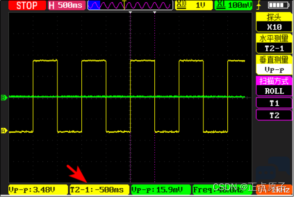

所测试的波形如下,高电平脉冲为500ms,和我们实验的结果一致:! h0 q: C: g# F" N3 G3 X" d/ T
) ~5 X# q' d7 V8 {: p$ r
  Z# P/ V9 ^& ?: n7 `3 W图23.3.3. 2测试结果4 A, j( ?" z- }' y* z+ s& [
