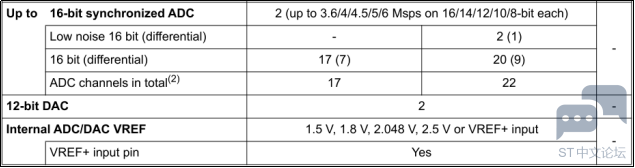

STM32MP157系列有2个ADC(ADC1和ADC2),每个ADC都可以独立工作,每个ADC都可以单独分配给A7或者M4内核来使用。ADC1和ADC2除了可以工作在独立模式以外,还可以在双重模式下工作(提高采样率,ADC1为主机),STM32MP157的ADC主要特性我们可以总结为以下几条:
: D6 U) a- Q3 j- W(1)可配置16位、14位、12位、10位或8位分辨率,可通过降低分辨率来缩短转换时间,因为转换时间缩短,我们可以做到的采样率就越高。
$ K6 g( Z& x" R& s1 A(2)每个ADC具有多达20个的采集模拟通道,其中有6路快速通道和14路慢速通道,慢速和快速的区别主要是支持的最高采样率不同,慢速通道要比快速通道低。这些通道的A/D转换可以单次、连续、扫描或间断模式执行。
/ T  M4 O7 w; X$ O4 ?# }(3)ADC的结果可以左对齐或右对齐方式存储在32位数据寄存器中。
8 g, E8 L* k. Z  }5 S. R7 }(4)ADC具有6条专用的内部通道,用于内部参考电压 (VREFINT ) 、内部温度传感器 (VSENSE )、VBAT 监测通道 (VBAT /4)、连接到DAC内部通道、VDDCORE监视通道。$ t) s8 j& g/ W' k2 A
(5)支持过采样,最高可以到26位采样率。3 q+ D* z) P+ \, c% k  C% M$ d; ?( W
(6)每个ADC支持3路模拟看门狗。/ }: [' J- _& H' {6 Q1 M) |' [
(7)支持单独输入和差分输入。
$ Z& `) @; O# H+ L( [0 x8 |" ^(8)ADC输入范围:VREF– ≤ VIN ≤ VREF+。由VREF- 、VREF+ 、VDDA 和VSSA 这四个外部引脚决定。一般我们把VSSA 和VREF- 接地,把 VREF+ 和VDDA接到3.3V,所以得到ADC 的输入电压范围是:0~3.3V。注意不要接超出这个范围的电压进来,否则容易烧坏芯片。

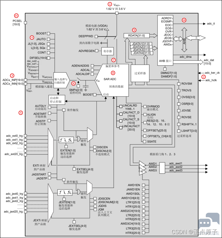

$ v! r& u) T; k) j上面我们列出的一些特性都是ADC重要的特性和关键知识点。下面来介绍ADC(仅限ADC1或ADC2)的框图:* T9 W9 w* J, a5 E7 [; f( y
22.1.2 ADC 框图0 V/ l0 @! f2 N% K% r
  k) h+ Z+ j& h. E9 s
01ac96d2f9234ffd85ba0398a9463993.png ) Z, W" u" o+ X' U
1 |+ f( Z7 E' w# w

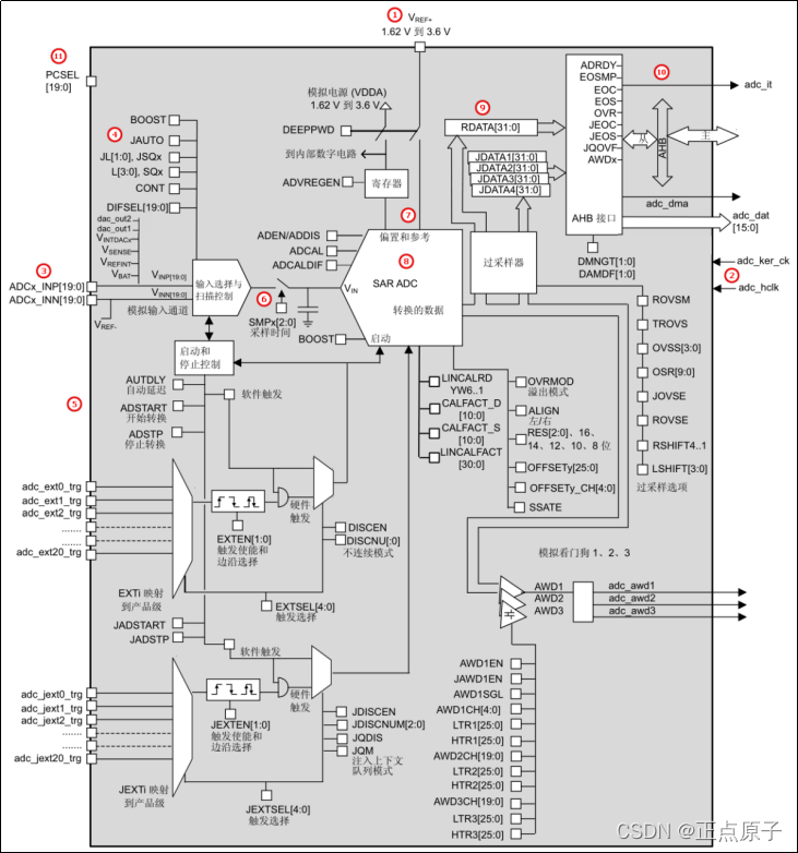

图22.1.2. 1 ADC框图8 P) G, }( k( D

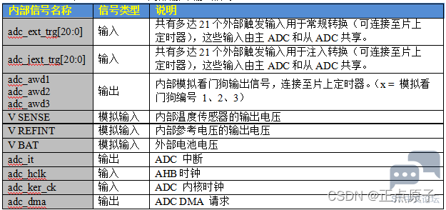

在进行框图分析前,我们先对框图中的部分信号做如下说明:3 X& W$ K: S2 g2 D* V$ J; q
# f6 ?' N! o7 O2 g3 |3 T# T% n
' B, V1 i1 ~$ v3 ~5 e# f

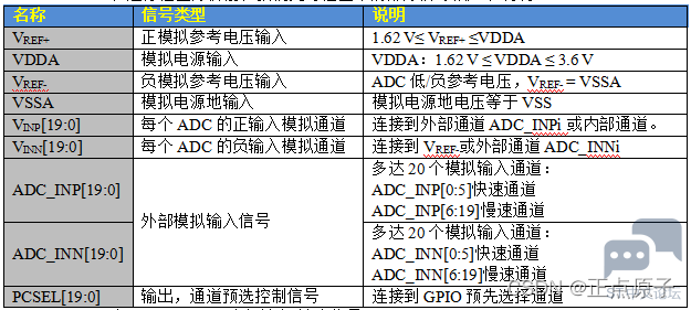

; j7 i0 M/ V8 m# R4 M- u表22.1.2. 1 ADC内部输入/输出信号- A2 y; R3 ^4 r: m
) S  o9 z$ g6 z) Y: e# k
' \6 s0 C+ x5 d) E图中,我们标记了11处位置,说明如下:# e, D, R2 Z, k- X& Q/ L
1 ?) M7 u2 b+ x1.VREF+电压( U( ], t  |# R' a8 {
① 是VREF+电压
  X: O' ^& B  q$ w: o7 iVREF+ 是正模拟参考电压输入,选择范围是1.62V3.6V,开发板上我们一般给VREF+接入的电压时3.3V,所以得到开发板上的ADC测量范围是03.3V。此外,STM32MP157有ADC和DAC共用的内部基准电压VREFBUF,可通过VREFBUF_CSR寄存器进行配置,可选1.5 V、1.8 V、2.048 V和2.5 V。

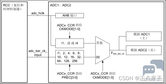

7 H6 C9 O1 U6 a# r: o) \; b1 y2. ADC的双时钟域架构
! b5 A  x+ z" b0 ?" J: Q2 a7 A( b② 是ADC的双时钟域架构# t) k7 S+ H8 I# x% l
双时钟域架构意味着ADC时钟独立于AHB总线时钟, ADC有两种时钟源可以选择,分别是adc_hclk和adc_ker_ck。. ^# y" O* y8 @  x5 `
( I9 t$ ^) S; L& \) C: w3 K
- U7 ]0 ^. B( A8 {% M- \
% P& a5 W+ R2 m0 P图22.1.2.1. 1 ADC1和ADC2时钟
% Z8 V/ S5 `2 I( ](1)adc_hclk(属于同步时钟)2 x# J" p/ t; ]( x4 j) P

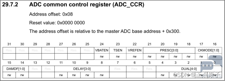

adc_hclk来自AHB总线的系统时钟,ADC1和ADC2处在209MHZ的 AHB2总线时钟。可以通过ADC_CCR寄存器的CKMODE[1:0]位来选择不同分频的AHB2总线时钟。2 D  J4 I6 L" I8 F
有以下的四种情况:& W, i& v: V7 E7 A5 C
CKMODE[1:0]=00,这是异步时钟模式选择的配置,适用于下面要讲的adc_ker_ck时钟。+ l& D. u  H/ W3 r; B, [
CKMODE[1:0]=01,adc_hclk/1(同步时钟模式)
3 n0 [" A% ~3 {+ K2 G5 f4 [CKMODE[1:0]=10,adc_hclk/2(同步时钟模式). t) T& T# c6 a( X4 s4 ?" x) v  g
CKMODE[1:0]=11,adc_hclk/4(同步时钟模式)1 w. H$ p/ v2 @. K

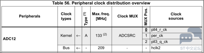

比如我们选择1分频的adc_hclk,得到的频率是209MHZ,但是参考手册上限制ADC最高是 133MHz,说明这样配置就超频了,这是不可行的,因为超频误差会比较大。我们可以降低AHB2总线时钟,但是这样可能会影响我们其他外设的性能,所以为了整个芯片的最优性能,我们可以选择其他配置。
* n+ }7 P2 D7 @$ G. a. Z5 g(2)adc_ker_ck(属于异步时钟)
7 K; ^# w  |3 L0 J# f& ~0 xadc_ker_ck可以通过RCC_ADCCKSELR寄存器的ADCSRC[1:0]位来选择不同的时钟源,前提是前面提到的CKMODE[1:0]=00。选择的情况如下:" Q9 Y* Z! W* s% V/ B
ADCSRC[1:0]=00,pll4_r_ck作为ADC时钟源(复位后的默认值)
1 {2 N' }1 f: O* x# @ADCSRC[1:0]=01,per_ck作为ADC时钟源
6 O" t0 R) l  I$ i8 n! dADCSRC[1:0]=10,pll3_q_ck作为ADC时钟源( a; w* G8 k/ J( e. A1 I

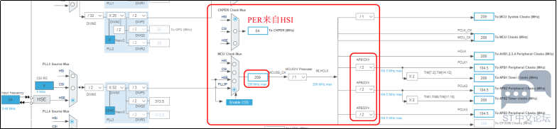

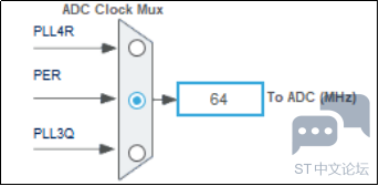

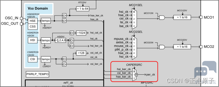

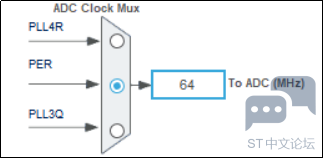

例如我们可以选择per_ck作为ADC时钟源,而per_ck 时钟可为 hse_ck、hsi_ker_ck 或 csi_ker_ck,通过RCC_CPERCKSELR寄存器的CKPERSRC[1:0]位选择,默认选择hsi_ker_ck作为per_ck的时钟源,hsi_ker_ck时钟源就是来自频率为64MHz的高速内部RC振荡器(HSI)。也可以选择pll4_r_ck或者pll3_q_ck作为per_ck 时钟,最大可以配置为133MHz。9 c3 J' w0 X5 a2 e& l( W
4 g, b+ }: \3 x* S; l, i/ u2 P 4856ac87dbbf4905a6a8c9b92dc18866.png 7 W0 Q( L& x% q8 i8 k. H( h' c: y
/ j) _5 J0 _7 D2 Q* _( L; l
图22.1.2.1. 2 PER时钟2 H6 J& q" j; N* p
如果选择了adc_ker_ck时钟源作为ADC的时钟,则可以通过ADC_CCR寄存器的PRESC[3:0]位进行分频,可以是1、2、4、6、8、10、12、16、32、64、128、256这12种分频系数。上面的分析请结合下面的ADC时钟方案图理解。
5 J2 n& M& ~6 A2 ^) W5 b
4 M; g/ @( d: W 1109fcbc5ba3492fbaac3b3eac6d8b29.png & z4 w0 M% \* D( n* m6 {1 S
  k' q# A. k! C, W/ k( T/ A; f
图22.1.2.1. 3 ADC时钟方案1 r" q1 I' L  u- ?
3. ADC的输入通道
2 N: ]6 p3 Q, x$ J5 v9 T4 b③是输入通道

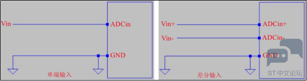

( l) N; Z) S. d9 t. W在讲解STM32MP157的ADC输入通道前,我们先了解单端输入和差分输入。6 Y0 V2 u1 Z' k& t' m1 ~5 f+ s# u
  e9 g$ g2 h# x: ^; B1 k f820db4b52f749489857a035bab3c52d.png ) S/ k6 a$ f! s
9 N% q  }, Z6 L: b- X图22.1.2.1. 4 ADC的单端输入和差分输入
+ ^3 p9 T8 w6 f% z(1)单端输入
% M7 p" E5 y! A& w: ?单端输入只有一个输入引脚ADCin,同时使用公共地GND作为电路的返回端,ADC的采样值:VADC=VADCin -VGND。这种输入方式接线简单,ADC的采样值由Vin决定,且随着Vin受到的干扰而变化。) }& L9 i, u2 P7 j4 K, G. Q
(2)差分输入
$ L* T3 [1 t( G/ F. H' Z5 v* `) ^+ s差分输入比单端输入多了一根线,ADC采样值: VADC =VADCin±VADCin-。这种输入方式接线稍微复杂,不过两根线受到的干扰差不多,属于输入共模干扰,在输入ADC时,这些干扰会被互相抵消掉,从而降低了干扰,所以测量精度是比较高的。
8 j9 b9 V* O4 X0 `8 U(3)STM32MP157的通道资源8 p. v1 A& y8 R) T" p& J
STM32MP157的每个ADC最多有20个多路复用模拟通道。因为STM32MP157的ADC支持差分通道输入,因此有ADCx_INP[19:0]和ADCx_INN[19:0]两组信号,其中,INP是差分正向输入,INN是差分反向输入,其中的ADC_INP[0:5]和ADC_INN[0:5]是快速模拟输入,ADC_INP[6:19]和 ADC_INN[6:19]是慢速模拟输入。
+ a2 T& ]4 r" I* o* E' z如果我们使用单端输入,则只有ADCx_INP[19:0]有效,而因为ADCx_INN[19:0]在内部自动接了VSSA ,所以ADCx_INN[19:0]不能选择作为单端输入。内部电压信号可以连接到ADC_INP的某个通道上面进行采集,如:内部参考电压 (VREFINT ) 连接到ADC2_INP13、内部温度传感器 (VSENSE ) 连接到ADC2_INP12、VBAT 监测通道 (VBAT/4) 连接到ADC2_INP15等。
3 J7 V4 Q( y: W& i7 q( |$ m注意:STM32MP157的ADC支持单端/差分转换,由寄存器ADC_DIFSEL控制,我们一般使用单端转换模式,默认这个寄存器都是0的,刚好就是单端转换模式。
# w7 I) _0 a, K, t6 k4. ADC的转换序列6 J4 ^/ W$ Z! G! J4 w+ }
④是转换序列  ]$ l$ D7 c) O% B8 v! C4 H9 ~2 d

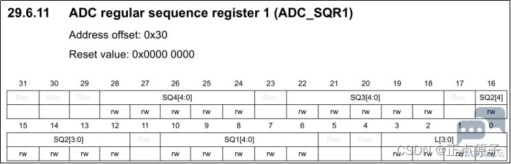

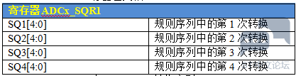

9 F: ~# E% f, ?, D6 a在ADC的20个多路复用模拟通道中,可以分为规则通道组(也可以称为常规通道组)和注入通道组。规则通道组最多可以安排16个通道,注入通道组最多可以安排4个通道。规则通道组的通道可以称为规则通道(或常规通道,字面上一个意思),注入通道组的通道可以称为注入通道。规则通道可以理解为常规的通道,相当于正常运行的程序,我们一般使用的是规则通道,而注入通道可以以抢占式的方式打断规则通道的采样,也就是说注入通道相当于中断,当规则通道在执行任务时,可以插入注入通道(中断发生),规则通道先暂停处理任务而去处理注入通道的任务(中断响应),当注入通道处理完以后再返回去继续执行规则通道的任务(中断返回),这个过程就相当于中断的过程了。
' n1 s2 c7 U% E0 M" x4 D3 i7 ?(2)转换序列
8 I( \0 Q8 f( B/ v/ Y% SADC的作用就是将模拟量转换成数字量,可以将转换分为两组:规则转换和注入转换。每个组包含一个转换序列,该序列的作用就是控制通道的转换顺序。比如20个通道中有16个规则通道和4个注入通道,规则通道有116个转换序列,注入通道有14个转换序列,寄存器ADC_SQR1、ADC_SQR2、ADC_SQR3和ADC_SQR4控制着规则转换顺序,寄存器ADC_JSQR控制着注入转换。我们以规则转换为例,以一个寄存器来说明,例如,ADCx_SQR1寄存器的SQ1[4:0] 控制着规则序列中的第1个转换,SQ4[4:0]控制着规则序列的第4个转换,如果通道8想在第3个转换,则在SQ3[4:0]写入8即可,其它的寄存器也类似。( W8 l* k4 s0 H9 O' K7 @$ A. S& |
+ {( d8 ~9 q- Z+ x$ |2 |
9386a2ebdc2141b698f970101527d1ab.png ' n9 W% |. l) A- n4 Q3 e8 J! |
& Z* C* Z9 |, a8 G0 v; \5 i* W
表22.1.2.4. 1 转换序列

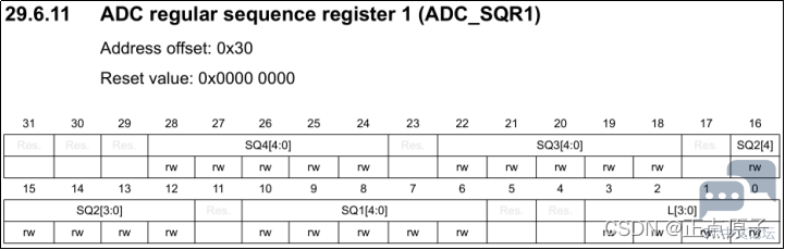

* {; h7 w* A% }2 d% T一个常规转换组最多由16个转换构成。一个注入转换组最多由4个转换构成。常规转换必须在ADC_SQRy(y为1~4)寄存器中选择转换序列的常规通道及其顺序,转换总数必须写入ADC_SQR1寄存器中的L[3:0]位。注入转换必须在ADC_JSQR寄存器中选择转换序列的注入通道及其顺序,转换总数必须写入ADC_JSQR寄存器中的 JL[1:0] 位。
/ _. z: F& }/ i注入通道的转换可以打断常规通道的转换, 在注入通道被转换完成之后,常规通道才得以继续转换。

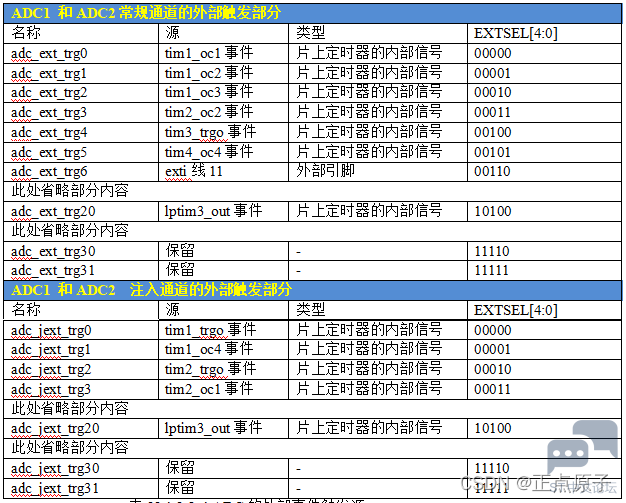

+ r% [3 m& V6 v% ^% i4 y1 b5. ADC的触发源, f8 b  i- h6 h, c
⑤是触发源
- J; g, w" a$ K经过前面的③和④步骤以后,选择好了通道以及转换顺序,接下来就开始进行转换操作了,转换需要触发才可以进行转换,ADC的触发转换有两种方法:分别是通过软件或外部事件(也就是硬件)触发转换。
6 [& e) n2 ^7 V5 [: X- U* G(1)软件触发: X* _3 G& U- X
我们先来看看通过软件触发转换的方法,方法是:通过写ADC_CR寄存器的ADSTART这个位来控制,写1就开始转换,写0就停止转换,这个控制ADC转换的方式非常简单。$ v- [  Q: @& q
(2)硬件触发
: z% t* H$ b7 L% m另一种就是通过外部事件触发转换的方法。有定时器和输入引脚触发等等,具体请看《STM32MP157参考手册》的表187和表188,如下表列出部分,可分为:常规通道的外部触发和注入通道的外部触发两种。
1 ^- _4 S- F+ V5 F6 O1 kADC1 和ADC2常规通道的外部触发部分
7 F0 Z) S7 e; }/ ~" A: J$ v
/ j3 S" M; J2 S0 l. B8 F9 Q: n4 P 2beb127609b64715818386f955690251.png 3 }2 h7 ^% I: o
/ ?7 L, |6 _5 S* F; D
adc_ext_trg[20:0],对应的就是常规通道的外部触发,共有21路。7 A' S7 a, f; L0 j( W1 E* X
adc_jext_trg[20:0],对应的就是注入通道的外部触发,共有21路。( z3 c, K0 x* {% x, J: ~, K
如果选择硬件触发,则需要选择相应的硬件触发通道和触发边沿等,然后由外部硬件通道来触发ADC的采集(注意:ADSTART位同样要设置为1)。硬件触发通道由ADC_CFGR寄存器的EXTSEL[4:0]和ADC_JSQR寄存器的 JEXTSEL[4:0]位来选择,分别是常规转换组和注入转换组的触发源选择。而触发边沿是通过ADC_CFGR寄存器的EXTEN[1:0]和ADC_JSQR寄存器的JEXTEN[1:0]位来选择。其他的设置我们后面再讲解。# W9 @$ H( Z+ @3 D" R5 P% o, q
6. ADC的转换时间
8 g5 r6 ]% w8 Z6 A& }8 p; |⑥是转换时间

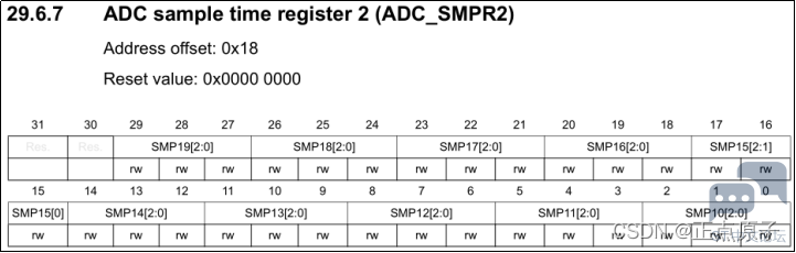

采样时间(TSMPL)可通过ADC_SMPR1和ADC_SMPR2寄存器中的SMP[2:0]位编程,ADC_SMPR1控制的是通道09,ADC_SMPR2控制的是通道1019。所有通道都可以通过编程来控制使用不同的采样时间,可选采样时间值如下:
# M" C; F9 W2 {2 r, g- O& {$ J" zSMP = 000:1.5 个 ADC 时钟周期3 T/ c1 L  r3 y, o# d( N
SMP = 001:2.5 个 ADC 时钟周期+ c! P# {" c" u) U2 M, X
SMP = 010:8.5 个 ADC 时钟周期4 C4 D2 G1 H- g2 O
SMP = 011:16.5 个 ADC 时钟周期
. N! X2 K0 x' i' s, t2 m" Q- fSMP = 100:32.5 个 ADC 时钟周期
* d1 V# R) n. A8 H: cSMP = 101:64.5 个 ADC 时钟周期
! v& |) Y) ]3 U7 |& aSMP = 110:387.5 个 ADC 时钟周期! @' V3 t* t# D" _: `+ F( Z9 S' o) f
SMP = 111:810.5 个 ADC 时钟周期

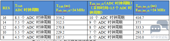

, A5 I4 i  X  n7 O: `1 x' E3 C, m逐次逼近时间(TSAR)是由分辨率决定的,分辨率通过对ADC_CFGR寄存器的RES[1:0]位进行编程,可将分辨率配置为16位、14位、12位、10位、8位。而逐次逼近时间和分辨率的对应关系如下表所示:/ y' f: |' U$ p' P: a$ ^$ |
5 m+ I3 m2 x. ` ac6d33d0474a41b4913be03435e24ea6.png ' j. o' r9 t6 v! `. Y7 C. V
/ ~% e3 }9 s1 h; b
表22.1.2.6. 1 TSAR与分辨率的对应关系
7 J- X" V9 ^( G- |! V举个例子,我们配置SMP = 111,即设置最大采样周期,然后采用16位分辨率,那么得到:
1 d# x1 A" o1 W( s# Q. C" w7 Y, UTCONV = 810.5个ADC时钟周期 + 8.5个ADC时钟周期 = 819个ADC时钟周期% ?- M* i+ ^' G  Q8 f6 V
表格中,Fadc_ker_ck的频率是24MHZ,我们的例程中ADC的时钟源如果是64MHZ的hsi_ker_ck经过2分频得到,即32MHZ。我们就以Fadc_ker_ck的频率为32MHZ来举例,可得到:9 k, Q' s: h; t
TCONV = 819个ADC时钟周期 = = 25.6us

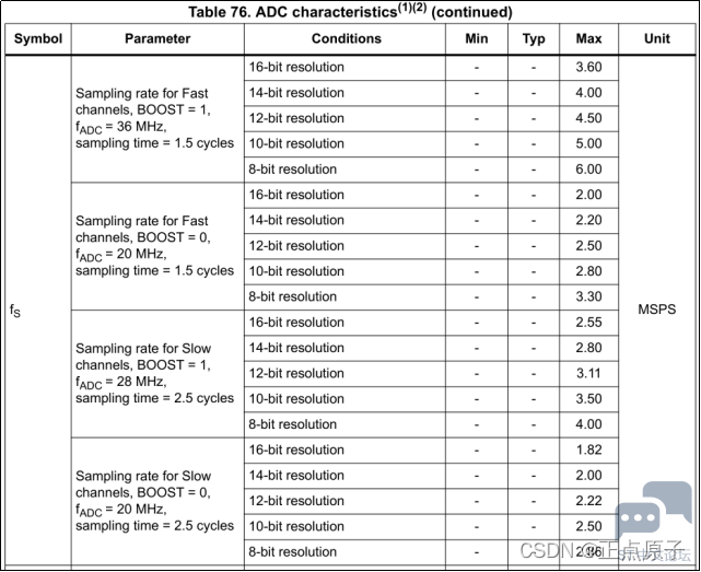

在数据手册中有给出采样率:
9 Z& b: }/ }7 X" T' l
) d% K% G! r: ]: h1 p# |; o 1c4e05d8838a41cf845c76b212a4e537.png
* r9 @# h+ s" {5 X4 y/ h: b: ~/ w
, E7 n# \1 k8 y; a2 m图22.1.2. 3ADC的采样率列表
2 m8 l! a1 ~( j1 s我们以表中第一个参数为例进行计算,ADC的时钟频率是36MHz,采样时间是1.5个ADC时钟周期,所以采样时间TCONV =(1.5+8.5)/36MHz,那么采样率fs =36MHz/10=3.60MSPS,和表中的3.6一致。

⑦是选择参考电压
' j: H5 a2 T) P% @% k) x' k- V5 Y选择参考电压,我们可以设置参考电压来自外部的VREF+,也可以设置参考电压来自内部的稳压器。. c2 ]" a. l1 K
⑧ADC的核心: m' p3 q7 W% E3 n
ADC的核心是一个16位的逐次逼近型ADC转换器,它根据我们设置好的参考电压、输入通道、启动条件等,执行模数转换。

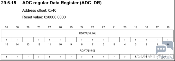

, V2 a) R$ o5 N0 i! H⑨数据寄存器' |: L' ^: h# Q3 O( y$ I# K
这是ADC转换完成后的数据输出寄存器。其中RDATA[31:0]用于保存常规通道的转换结果,JDATA1~4[31:0]用于保存注入通道的转换结果,如果是使用双重模式,常规通道的数据则是存放在ADC_CDR寄存器。转换结果CPU可以通过AHB总线读取,同时也可以产生相关中断(adc_it)。

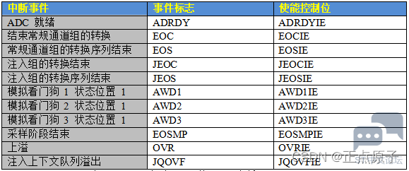

6 `- h. L( I. s⑩中断
9 a+ i6 {$ g' q9 |对于每个ADC都可在下列情况下产生中断:! [8 c4 s0 d  S0 t
9 N3 {1 g- v& G  G 935b0e1e7e5b4a5981ce9fc865cbfd41.png $ y& K. r- E! J- ^; ]
1 E4 E4 |/ \/ q6 |" k" K  `) U1 y$ T: G表22.1.2.7. 1每个ADC的ADC中断4 ?$ s/ W1 Y2 I4 O) G+ F1 c
表中前面5个中断都很好理解,我们从模拟看门狗中断介绍。1 l+ H  Q4 B9 E- w; d# I7 b- \
模拟看门狗中断发生条件:首先通过ADC_LTR和ADC_HTR寄存器设置低阈值和高阈值,然后开启了模拟看门狗中断后,当被ADC转换的模拟电压低于低阈值或者高于高阈值时,就会产生中断。例如我们设置高阈值是3.0V,那么模拟电压超过3.0V的时候,就会产生模拟看门狗中断,低阈值的情况类似。, F& s- H! D7 q; W) r8 D

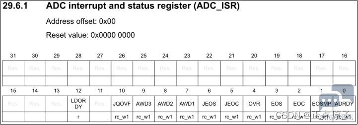

上溢中断:如果发生传输数据丢失,会置位ADC状态寄存器ADC_ISR的OVR位,如果同时使能了溢出中断ADC_IER寄存器的OVRIE位,就会在转换结束后会产生一个溢出中断。( q+ U( y9 R& ~( a  H/ I8 @0 y

" s+ x/ r2 [% L# _- v  K/ s⑪通道预选控制信号5 B. _0 N+ Z6 G: P3 D

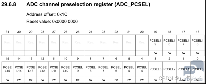

通道预选控制信号,用于将ADC某个通道连接到对应的GPIO上。PCSEL[19:0]每个位对应一个通道,总共20个通道。这一点和以前的STM32系列不一样,在使用的时候,需要特别注意。

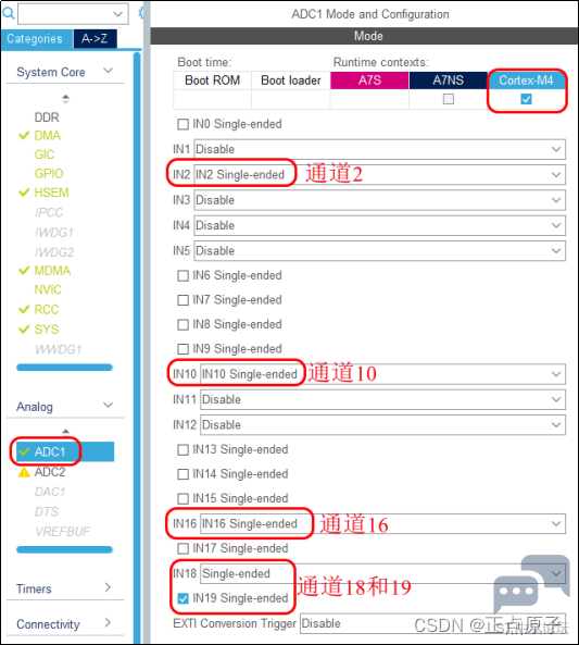

" N- [1 J1 j4 Y: {, s$ S9 J22.2 单通道ADC采集实验- c( C. Q& |9 g- n' h' i/ Q
本实验配置好的实验工程已经放到了开发板光盘中,路径为:开发板光盘A-基础资料\1、程序源码\11、M4 CubeIDE裸机驱动例程\CubeIDE_project\ 15-1 ADC1_SINGLE_CH。

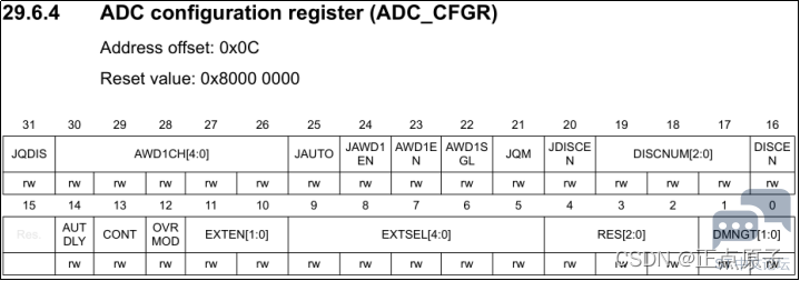

% I3 u0 o: s+ v; |1 ]+ x% E, OSTM32MP157的ADC可以进行很多种不同的转换模式,这些模式在《STM32MP157参考手册》的第29章也都有详细介绍。ADC有独立模式和双ADC模式,独立模式一般是指常规通道,独立模式中又会有:单通道、单次转换模式、多通道(扫描)、单次转换模式、单通道连续转换模式、多通道(扫描)连续转换模式和注入转换模式。双ADC模式会稍微复杂,我们这里先介绍独立模式。

将ADC_CFGR 寄存器的位CONT=0后则设置为单次转换模式,启动ADC后,转换一次完成后则停止,然后等待下一次的ADC启动后再继续进行下一次的转换,这里的通道数可以是一个也可以是多个,但是只采集一次。) D. P! E* E) S
转换序列的作用就是控制通道的转换顺序,如果设置了几个通道的转换顺序,当转换完设置的所有通道后,我们就说转换序列完成,只有一个通道的话,可将序列长度编程为1。( A) n: \3 z, W0 H. v  e

! @" J3 T, D4 E2 [; C; `在常规序列中,一旦选择的通道转换完成,转换数据被储存在16位ADC_DR寄存器中,ADC状态寄存器(ADC_ISR) 的EOC(转换结束)标志被置1,如果设置了EOCIE,则产生中断,然后ADC停止。 如果常规序列完成后,EOS(常规序列结束)标志置 1,EOSIE 位置 1 时将产生中断。

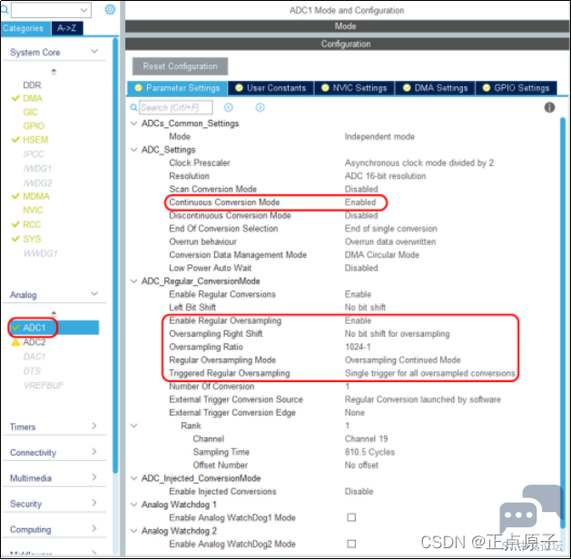

2.连续转换模式
1 d  e4 D8 w2 E) E7 K/ i1 N将ADC_CFGR 寄存器的位CONT=1后,则设置为连续转换模式,连续转换模式只适用于常规通道。启动ADC后则开始转换,转换完所设置的所有通道后,返回到第一步再继续重新转换所有的通道,即转换完一次后继续开始下一次转换,转换数据存储在 32位 ADC_DR 寄存器中。- V$ u( v( Z9 |! N7 y, u9 l
在常规序列中,每次转换完成后,EOC(转换结束)会被置1,如果EOCIE 位被设置为1 时将产生中断;如果转换序列完成后,EOS(序列结束)标志置 1,EOSIE 位置 1 时将产生中断。# `: L0 G/ I% Z3 d4 g

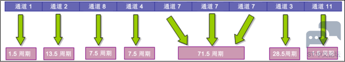

2 P+ M) _2 w# ^(2)多通道(扫描)、单次转换模式
" m; {- t8 e  `+ |扫描模式一般用于顺序转换多个通道,是针对多通道ADC而言的,单个通道没有扫描模式。多通道(扫描)、单次转换模式用于在独立模式下对一些通道进行依次转换,可以在此模式下以不同的采样时间和采样顺序对任意序列的通道(最多 16 个)依次进行配置。通过这种方式,用户不必在转换过程中停止ADC即可以不同的采样时间重新配置下一个通道。此模式可以避免额外的 CPU 负载以及繁重的软件开发。例如,在机械臂的系统中,必须在上电时读取机械臂系统中每个关节的位置才能确定机械臂顶端的坐标,那么可配置用到的通道,例如下图配置11个通道:' @; f0 L6 b( W9 B# i% s" Z
; a) Q% l. m6 A& }
866305096c574a988dd62ea666aaaa1c.png & \# m7 ?' g5 j; T2 r) ]1 S
* h4 Y( P) N4 s/ ]* |图22.2. 2以不同采样时间转换11个通道* Y2 i3 u$ J! `! n' C

* H( X* L0 b( f! U1.ADC通用控制寄存器(ADC_CCR)
$ Y* c# e$ ?% E/ VADC通用控制寄存器描述如下图所示:
* `; M: H, U# f: M; [2 L, E# y# W. X1 W
f2c0c48aaae242afaf6d69751d74bd77.png $ V1 ]  r& y% E* Y, U4 H9 ]; R; o/ z& b
/ T2 D( [2 A. i$ e8 {
图22.2.1. 1 ADC_CCR寄存器
) f- i% r/ ^3 i3 H" B  c5 j7 c4 P该寄存器本章只需要用到PRESC[3:0]这四个位,用于设置ADC时钟的预分频系数(即对adc_ker_ck的分频系数),表示2^PRESC[3:0]分频:  ~7 |2 q! Y" v2 X. V8 X/ t
0000:输入 ADC 时钟未分频
$ {$ ~# f0 g* f; Q* ~8 O% s0001:输入 ADC 时钟 2 分频6 A1 ]& A( r2 Y. I7 G% I
0010:输入 ADC 时钟 4 分频7 v; [! g+ C, B3 g: C$ {! Q
0011:输入 ADC 时钟 6 分频1 |$ K, s) ~! z3 I
0100:输入 ADC 时钟 8 分频! p3 T+ b* H! D; ?7 ~
0101:输入 ADC 时钟 10 分频8 d3 r3 k. s/ l1 e- ]6 q
0110:输入 ADC 时钟 12 分频
! }% w6 |  i9 u* f4 i0111:输入 ADC 时钟 16 分频. u" K. r! s& j3 H( S9 E$ W3 o
1000:输入 ADC 时钟 32 分频9 P1 J$ F! n, @* }
1001:输入 ADC 时钟 64 分频0 U8 q+ i9 K) T! R5 M8 h
1010:输入 ADC 时钟 128 分频
0 @; s# p- d/ ]9 j/ j; T1011:输入 ADC 时钟 256 分频
8 r! h, N# ]8 V4 V* q其它:保留3 }) z* v& F/ R/ I. G* p7 h+ r9 Q
adc_ker_ck的时钟来自RCC_ADCCKSELR寄存器的ADCSRC[1:0]位的选择,我们一般设置ADCSRC[1:0]=0x01,即选择per_ck作为时钟源,而per_ck又由RCC_CPERCKSELR寄存器的CKPERSRC[1:0]位选择,默认为0,即选择hsi_ker_ck(64Mhz)作为per_ck。因此:' M! j7 `8 \# R; L
adc_ker_ck=per_ck=hsi_ker_ck=64Mhz。
- M# ]9 p% ^. H" X& P注意ADC的输入时钟频率不能大于133MHz。可以根据需要设置ADC时钟的预分频系数,例如设置PRESC[3:0]=1,即可得到ADC转换时钟频率为:adc_ker_ck/2^PRESC[3:0]=64/2=32MHz。& ]' G  g! [( j0 J! X  f$ }

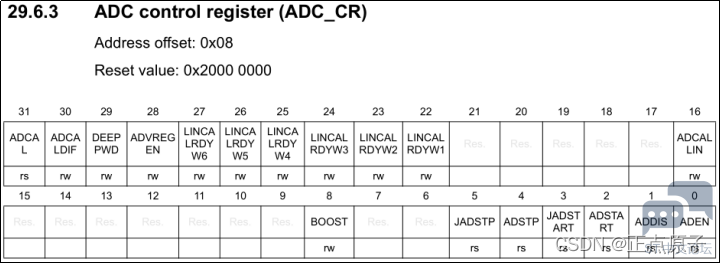

2. ADC控制寄存器(ADC_CR)
& ]( G, J! |; E" s" wADC控制寄存器描述如下图所示:
2 d  y; [/ L1 [, K* `2 i" O  Z- ?" F0 V# H' V) P9 s' Q- F8 m: J# n
8ba719705677434386a606045a5db96e.png / l  Z% q& c; {8 M- k- m0 n
& n# i) S+ J/ j4 y: f' S图22.2.1. 2 ADC_CR寄存器
$ C* l4 C$ h& h$ `$ ?- Q该寄存器我们用到多个位,这里就不全部列出来讲解了,而是抽出几个重要的位进行针对性的介绍,详细的介绍,请参考参考手册。" N/ N( A" F) q) ]$ k
ADEN位,用于使能ADC转换器。需要设置该位为1,ADC才可以正常工作。
) H# H- [& ?( x/ X% l2 tADSTART位,用于启动ADC常规通道的转换序列。当使用硬件触发时(EXTEN[1:0]!=0),设置该位为1,必须在相应的硬件触发事件产生时,才会启动ADC转换。而当不使用硬件触发时(EXTEN[1:0]=0),设置该位为1则可以立即启动ADC转换。
9 Q9 h9 k# U# ^  V" [$ `& G6 QBOOST位,用于设置是否使用BOOST模式。当BOOST=0时,ADC转换时钟必须小于20MHz;当BOOST=1时,ADC转换时钟必须大于20MHz。如果设置的32MHz的ADC转换时钟,因此该位必须设置为1。
4 W, {4 i4 x0 t3 C; {2 u! C% p. PADCALLIN位,用于设置线性ADC校准。设置该位为1,可以设置ADC的校准模式为线性校准。5 ]4 k* R1 H6 c5 f' S" z! n
ADCAL位,用于控制/读取ADC校准状态。设置该位为1时,可以启动ADC校准,等校准完成以后,硬件会自动清零该位。因此在设置改位为1以后,通过判断该位是否变为0,即可判断校准是否完成。

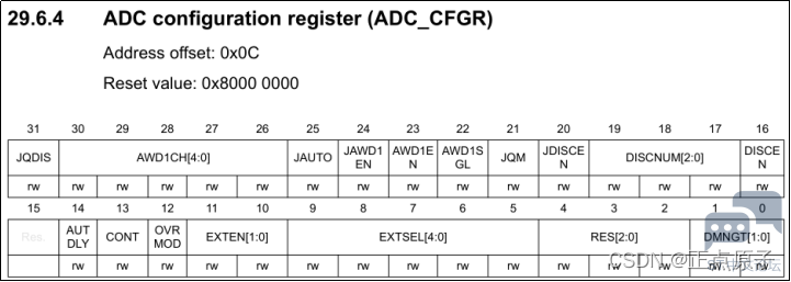

6 l' D3 o2 V9 F9 ?* G3. ADC配置寄存器(ADC_CFGR)
# g/ v  l& e6 n8 zADC配置寄存器描述如图所示:
- b# x* p- Y) N) j! u9 h  y! @: f' X3 q3 D3 O3 n
e09f95e47e8041a6a758bfde08e24c68.png . g# t1 b& n! R8 G
/ p6 i2 p; s5 {1 M9 R1 |) o
图22.2.1. 3 ADCx_CFGR寄存器+ @/ M3 o, L, F1 ^" w! G+ u1 W' }
RES[2:0]位,用于设置ADC转换的分辨率:0,16位;1,14位;2,12位;3,10位;4,8位;其他值:保留。本章我们使用16位分辨率,因此设置这3个位全0即可。
7 w# u( E  @# Z8 @* B! P1 Q; z! lEXTEN[1:0]位,用于设置常规通道的外部触发方式和极性。本章我们使用软件触发,因此设置EXTEN[1:0]=00,即禁止外部触发即可。

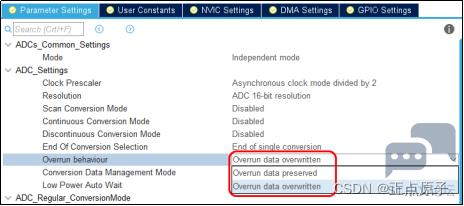

* G& J6 P4 X6 v$ D3 ]3 I& lOVRMOD位,用于设置是否使能覆写功能。当设置该位为0时,如果上一次转换的数据未及时读取,新的转换结果将被丢弃;当设置该位为1时,如果上一次转换的数据未及时读取,将会被新的结果覆盖。本章,我们设置该位为1。. ]1 v- n7 X* g" h+ n
CONT位,用于设置转换模式。当CONT=0时,表示单次转换模式;当CONT=1时,表示连续转换模式。本章,我们设置该位为0。6 }7 N' E- K) d4 F8 o4 l- Z/ ^

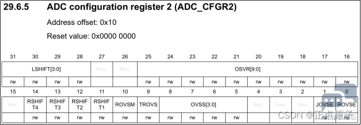

4. ADC配置寄存器2(ADC_CFGR2)' A6 a3 O3 n8 _8 y9 x7 [& v3 q
ADC配置寄存器2描述如图所示:
5 Q' I1 L: W$ f& t* M1 {) a! t7 x6 q: W* @
) P8 H. g/ B& N4 Q9 |  R0 b# R, E6 D2 {$ `4 B* a0 K1 o+ {8 d. s
图22.2.1. 4 ADCx_CFGR2寄存器

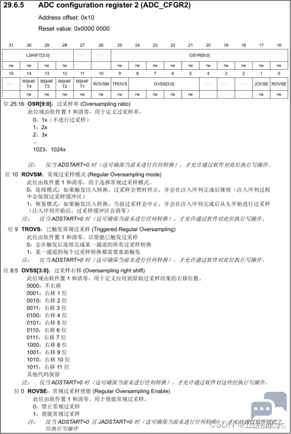

* S  j. h5 s# M+ K2 v; ~1 cOSR[9:0]位,用于设置ADC的过采样率。OSR[9:0]=01023,表示1x1024x过采样。本章,我们不使用过采样,设置OSR[9:0]=0即可。
* c0 `" s* t( {4 e! B7 g' d# F! [LSHIFT[3:0]位,用于设置输出结果的左移位数,015表示左移015位。本章不使用左移(数据右对齐),因此设置LSHIFT[3:0]=0即可。
! ]# \$ t- E- L( _' W  C7 R$ _5. ADC常规序列寄存器1(ADC_SQR1)2 m8 n0 e: D" Q6 `
ADC常规序列寄存器描述如下图所示:
" {; x( ?, Q8 ]1 `3 e% R( v
- Z+ k/ i9 f! g( V6 h6 w6 i 10c2ecde87574b4696ccf08b4f8ad1db.png
; L' u+ C4 J. V2 i) _
/ C8 f9 q3 H5 @5 y. \图22.2.1. 5 ADC_SQR1寄存器
1 v! d5 B/ B& c) F9 p0 k' xL[3:0]:用于存储常规序列的长度,取值范围:015,表示常规序列长度为:116。我们这里只用了1个通道,所以设置这几个位的值为0即可。
7 Y0 e8 [7 W3 zSQ1SQ4表示常规序列中的第14个序列的转换通(019),每个常规序列的转换通道,可以由SQx(x=116)指定,比如我们设置:SQ1[4:0]=19,就表示常规序列1的转换通道为19(ADC1/2/3_CH19)。SQ5SQ16由寄存器ADC_SQR24控制。: M7 P2 P; J. {1 v& J4 g( w
6. ADC采样时间寄存器2(ADC_SMPR2): C, w4 L) b) g. y0 s' A# @9 T, x- u
ADC采样时间寄存器2描述如下图所示:! Q, b" L6 P5 v% {
  Z7 `5 a, q: b8 \ c043661a4cf4491483c2cb9e8d91021b.png
2 S; c7 ?$ M5 P* W1 O  P: K; S& \! G6 k: _+ ^, s1 \
图22.2.1. 6 ADC_SMPR2寄存器- i4 d: P; m! }" V8 `! s4 B
该寄存器用于设置ADC通道1019的采样时间,而ADC_SMPR1设置ADC通道09的采样时间。STM32MP157的ADC总转换时间的计算方法前面已经介绍过了,采样时间周期越长,精度就越高,所以这里我们设置为最大采样时间。采样时间我们建议尽量长一点,以获得较高的准确度,但是这样会降低ADC的转换速率,所以大家在实际应用中自行结合自身情况设置。
/ A8 q( [7 s9 j3 U- I* H7. ADCx通道预选寄存器(ADC_ PCSEL)
  v! v" ?0 K1 WADC通道预选寄存器描述如下图所示:
- v8 }# X) z7 |) Q. M2 x( J1 E8 E- L
; I+ o7 \( C% \8 p! }  b ca29e0a83c90460ba401447e34a75b34.png 5 W/ t  O" F' E6 G& D
! I: t) g* S& k, i; K* W
图22.2.1. 7 ADCx_ PCSEL寄存器3 }% K$ T, M' K, ?2 E
该寄存器用于控制ADC具体某个输入通道和对应IO的连接,相当于在ADC输入和IO之间,加了一个开关,想要正常使用某个通道,则必须设置对应的PCSELy位为1(y=0~19),否则无法得到对应IO口的正常电压。注意:在STM32H7之前的的其他STM32芯片上面,是没有的,该寄存器的存在,有利于隔离ADC和IO的隔离。
& W; Y8 T# B3 D9 s举个简单的例子,在STM32H7上面,即便是ADC通道对应的IO口,只要不使用ADC功能(PCSEL不设置为1),那么该IO口就可以兼容5V,但是在STM32H7之前的其他STM32芯片上面,ADC所在的IO口,都不能做5V兼容。
2 b+ \% Z. H1 e, W8. ADC常规数据寄存器(ADC_ DR)
  S% V% \# R$ d' H% @ADC常规数据寄存器描述如下图所示:$ T9 o4 s2 F4 u6 V
3 B7 i0 w' s: A' `$ _/ s8 g1 _' Y 9983eb6ea4d0499f9c223fda6e275fc0.png
$ c* d1 w8 ?( E) S0 i! l6 s5 Z2 f( R9 \3 }7 o( }! c' W# U
图22.2.1. 8 ADC_ DR寄存器
2 ?3 W$ [2 R3 {- m常规序列中的AD转化结果都将被存在这个寄存器里面,我们通过读取该寄存器,即可得到ADC转换后的结果,而注入通道的转换结果被保存在ADC_JDRy(y=1~4)里面,所以读取ADC_JDRy这个寄存器的就可以读取注入通道的ADC的转换值。
# T5 c+ L+ [( M" E2 r1 J4 J9. ADC中断和状态寄存器(ADC_ ISR)
+ E7 b  [1 c- N, ?) xADC中断和状态寄存器描述如下图所示:
8 N5 T( g/ M% X/ I+ S
! [- t! M: z. E9 t5 y: V8 l+ ] e3c964ea822946de911150234b14b65a.png - ?6 ?$ Y* A8 {
5 o8 X! q+ a  a8 k! \% S8 K
图22.2.1. 9 ADC_ ISR寄存器
* T4 F3 A5 \4 Z7 n# S) vADC_ ISR寄存器的位我们只介绍常用的几位:
, t, ^$ a: S' sEOS位是常规序列结束标志位,常规通道序列转换结束后,硬件将该位置 1,通过软件写入 1 可将该位清零。0 L) q* V3 ]# j$ V2 C
OVR是ADC 溢出位,该位在常规通道上发生溢出事件时由硬件置 1,这意味着在 EOC 标志已置 1 时,新转换已完成,通过软件写入 1 可将该位清零。( ]/ X) U8 w- _; D
EOC位是转换结束标志,当通道的每次常规转换结束,新数据出现在 ADC_DR 寄存器时,会通过硬件将该位置 1通过软件向该位写入1,或读取 ADC_DR 寄存器都可将该位清零。
: A8 d4 D4 i% {3 |+ r- ~这里我们仅介绍将要用到的是EOC位,我们可以通过判断该位来决定是否此次规则通道的AD转换已经完成,如果该位位1,则表示转换完成了,就可以从ADC_DR中读取转换结果,否则等待转换完成。0 j; D) ^7 i" w. o% L+ M

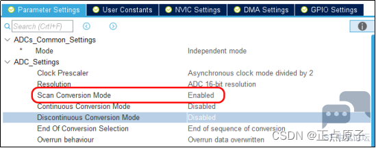

ScanConvMode:配置是否使用扫描。如果是单通道转换使用ADC_SCAN_DISABLE,如果是多通道转换使用ADC_SCAN_ENABLE。( j* W) a1 m, `- k; Y3 |

: s( c% d4 l5 y7 @/ [ExternalTrigConv:外部触发方式的选择,如果使用软件触发,那么外部触发会关闭。0 P+ Z5 W, }/ q: k' v# z0 ?. H4 }
ExternalTrigConvEdge:外部触发极性选择,如果使用外部触发,可以选择触发的极性,可选有禁止触发检测、上升沿触发检测、下降沿触发检测以及上升沿和下降沿均可触发检测。

Overrun:当有新的数据溢出时,可以选择覆盖写入或者是丢弃新的数据。

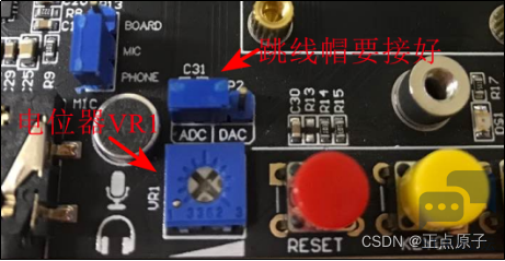

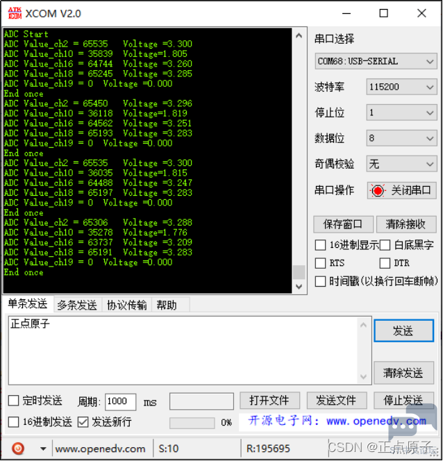

; w! n4 H; Y& n7 N; v: e; T# J" N8.例程功能1 B2 m3 t' s) P5 a

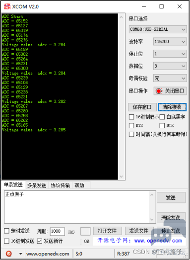

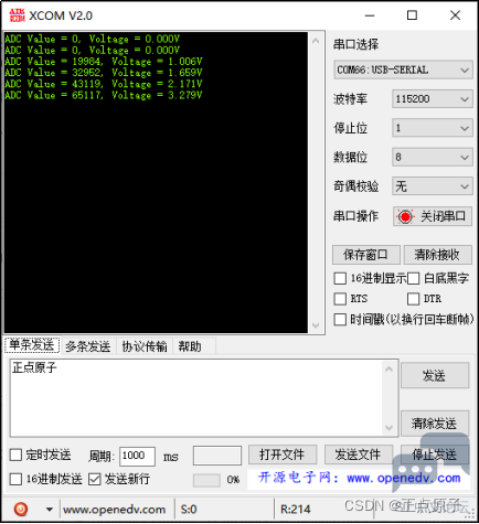

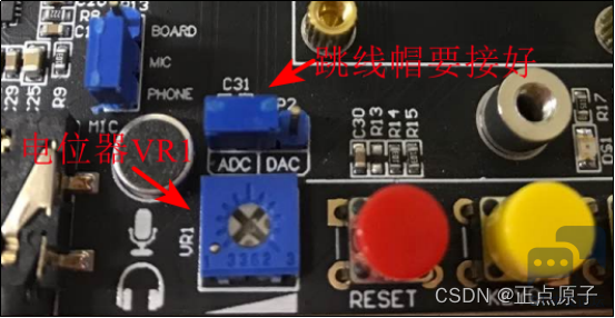

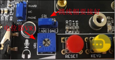

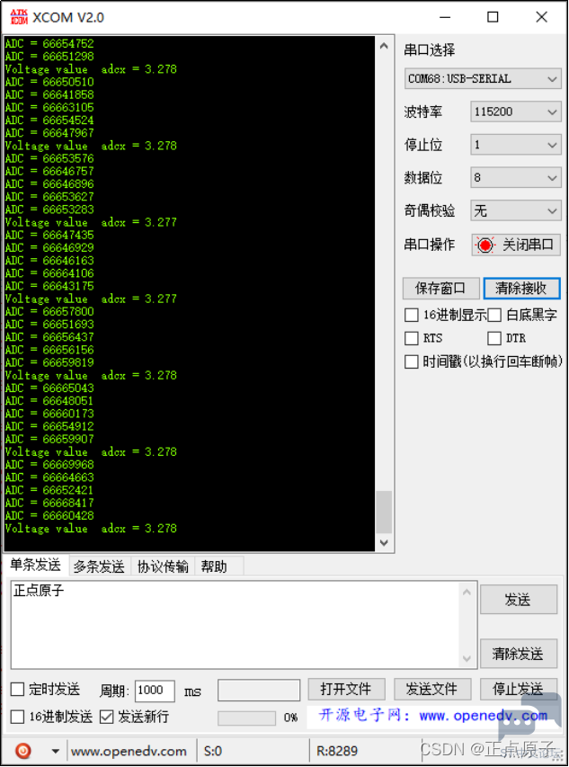

使用ADC1采集通道19(PA5)上面的电压,然后通过串口UART4打印ADC转换值以及换算成电压后的电压值。同时程序中通过LED0闪烁来指示程序在运行状态。6 w9 W+ r2 d3 q. U
开发板上有引出PA5引脚,先使用跳线帽将JP2排针的ADC1和电位器的RP_AD连接,这样PA5就连接到电位器VR1上了,电位器上接的是3.3V,用户可以通过调节电位器的旋钮改变接入到PA5上的电压值为0~3.3V(实际上就是通过改变电阻来改变电压)。实验前要记住检查跳线帽是否有接好:& n( X+ e9 u5 r' v4 k+ S/ Y
, |% m4 @* e+ I& f2 a
* d% O2 t' R# U% `  A) `2 S* l' V$ D) n" ]* ]
图22.2.3. 1硬件部分7 a" N- B9 {; M( \! [$ K( Z5 r, B

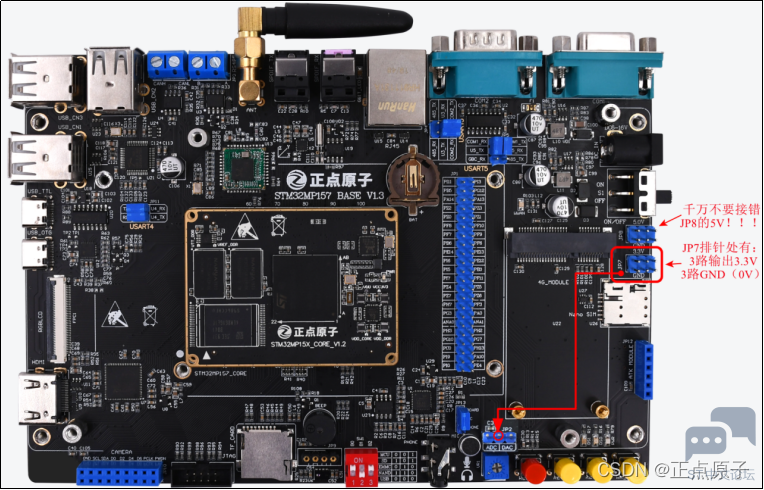

开发板上有1 组 3.3V 电源供应接口JP7,JP7排针有3路输出3.3V,另外3路接地(0V),我们也可以使用这个排针来测试,接入到被测通道中。注意的是,千万不要接错旁边的JP8排针引出的5V引脚,否则烧坏IO口甚至整个主控芯片。

图22.2.3. 2开发板的电源输出接口5 d7 R) h$ ]0 v  J! N' A

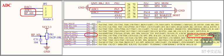

3. 原理图
- O0 R* e4 A: o! KADC属于STM32MP157的内部资源,实际上我们只需要软件设置就可以正常工作,不过我们需要在外部将ADC1的通道19引脚(PA5)连接到被测电压点上面,本实验的被测电压是来自开发板自带的电位器上的电压,电位器可调节的电压范围是:0~3.3V。当然也可以使用ADC1测试其它外接入的电压,只需要一根杜邦线将要测试的电压引入PA5引脚即可,要注意接入的电压范围不能超过3.3V,否则可能烧坏我们的ADC,甚至是整个主控芯片。
. O# }+ N# y5 m9 B: o6 `# _5 D; {6 k. ?
4 B0 D% k- l- P, Q0 c" ^3 L+ C: R% G* v1 V, F! a  E- Z! W# R9 G
图22.2.3. 3原理图部分

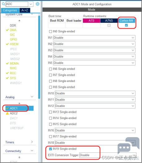

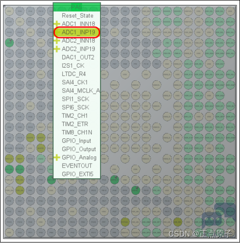

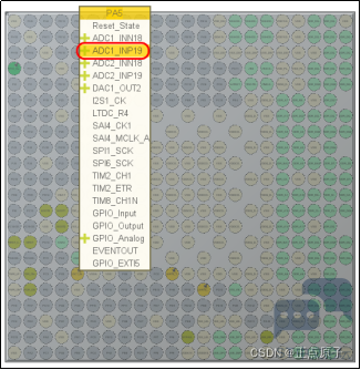

/ j% A7 X, a' d- a3 \接下来配置ADC1引脚,本实验我们使用的是ADC1的单端输入功能,在Pinout view处选择PA5引脚并配置为ADC1_INP19,我们前面说过,ADC_INP[19:0]可以做单端输入,这里选择通道19。配置ADC的通道的话,也可以直接在AnalogADC1处配置ADC,选择对应的通道以后,Pinout view处也会自动配置好,可以参考后面的(2)配置ADC参数。. R' f4 L4 a8 X( S
( ^4 Q1 y4 ]4 o6 {! {% t6 l- [
9 I: W3 |2 b( l; Q* V( ?# \0 I9 p) ^5 A
图22.2.4. 1配置PA5引脚+ V' u7 H- @( p

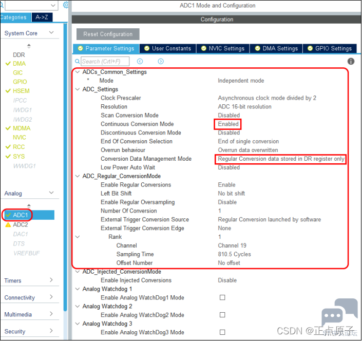

(2)配置ADC参数

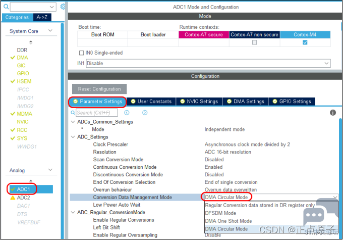

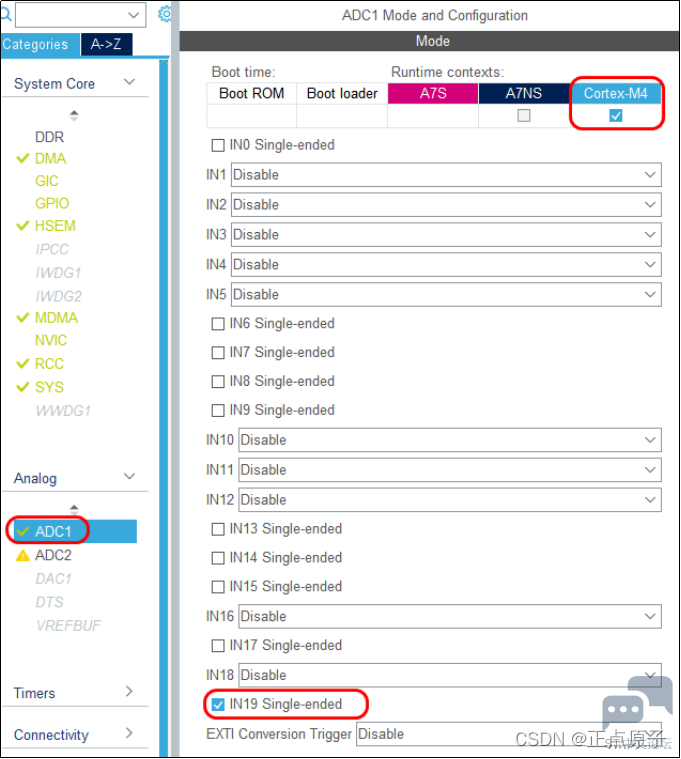

! U9 T# T4 {: R5 m: i: k# M2 m; {在AnalogADC1处配置ADC。先选择ADC1给M4内核使用,如下所示,有IN0~IN19,表示19个通道,ADC1的通道0、6、7、8、9、13、14、15、17、19只能配置为单端模式,而其余通道可以配置为单端或者差分模式,本实验用到ADC1的通道19的单端输入,所以勾选IN19 Single-ended,我们没有使用硬件触发,使用的是软件触发,所以EXTI Conversion Trigger选项要Disable:& H3 w# C" x! W& R4 e
/ k  t4 m* o) M% [6 p/ G
d46c621656324fedaddc02028c995614.png 9 T7 \& E9 [1 X3 k* p4 b
3 j2 ]. \: ]( w0 [/ t图22.2.4. 2 ADC1模式配置

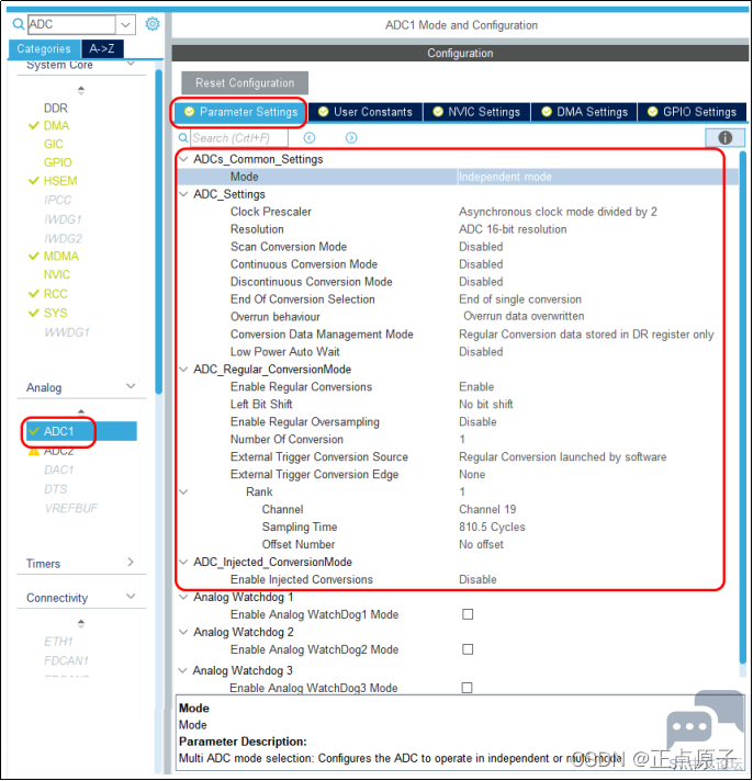

3 ~5 k8 v7 i; O接下来配置ADC1的初始化参数,如下:- R0 s+ f  a, x9 W% I1 c* V! f
& g! x. b' l. I4 ?/ |* c3 X7 X' }/ G8 d+ m3 i' G
图22.2.4. 3 ADC初始化参数配置
6 b1 ?: i( D3 N+ w" h1 F对以上的ADC参数配置选项进行介绍:: E$ j' U7 r. R% I& G# T- ~# a1 M# \
●ADCs_Common_Settings(ADC工作模式配置):  J' L- t- x6 a
这里配置为独立模式,独立模式是指在同一个管脚上只有一个ADC采集该管脚的电压信号。如果只是用了一个ADC的时候就配置为独立模式。' {/ r5 e# u, j1 {
除了独立模式,还有双重模式以及三重模式等多重模式,多重模式是指双ADC共同工作,如果需要两个ADC同步的话,则使用此模式。
2 i, Y3 \/ h+ g  h●ADC_Settings(ADC参数设置)7 i4 N  b" R, D/ H$ D
Clock Prescaler用于配置时钟分频,这里选择2分频;5 G7 e7 m. b: O  G2 u2 j* m
Resolution用于配置ADC的分辨率,这里选择16位;4 i0 R; B2 H6 d+ M
Scan Conversion Mode用于配置扫描模式,当有多个通道需要采集信号时必须开启扫描模式,此时ADC将会按设定的顺序轮流采集各通道信号,单通道转换不需要使用此功能,这里选择Dsabled;
( {# {4 E4 l/ J  O  {7 Z/ }Continuous Conversion Mode用于配置自动连续转换还是单次转换。使用Enable配置为使能自动连续转换;使用Disabled配置为单次转换,转换一次后停止需要手动控制才重新启动转换,我们选择Disabled;

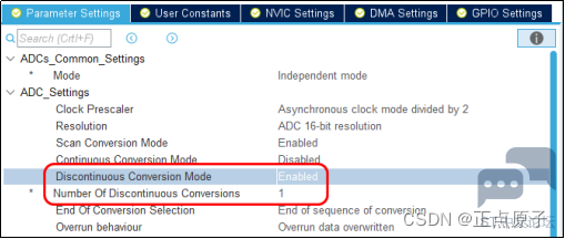

8 v! _/ O6 I5 Z$ H/ m- ?Disabled Discontinuous Conversion Mode用于配置是否使用不连续的转换模式,所谓不连续,比如要转换的通道有1、2、5、7、8、9,那么第一次触发会进行通道 1 与通道 2,下次触发就是转换通道 5 与通道 7,这样不连续的转换,依次类推。这里我们选择禁用不连续的转换模式Disabled;
7 a2 Y9 d+ V# s1 v# _& iEnd Of Conversion Selection用于配置转换方式结束选择,可选择单通道转换完成后EOC标志位置位或者所有通道转换成后EOC置位,也可以选择转换序列结束后EOS置位(配置为End of sequence of conversion),这里配置End of single conversion,即单通道转换完成后EOC置位;9 v' a! J. b' X( ?
Overrun behaviour用于配置有新的数据溢出时,是覆盖写入还是丢弃新的数据,我们选择覆盖写入新的数据;) [8 W. j$ V+ v( V( p2 }% K) |
Conversion Data Management Mode用于配置转换数据管理模式,我们选择Regular Conversion data stored in DR register only,即将常规转换的数据存储在DR寄存器中,另外还有DMA相关以及DFSDM,这两个本实验我们不使用;
2 B2 I1 Y8 K; [0 CLow Power Auto Wait配置是否使用低功耗自动延迟等待模式,当使能时,仅当一组内所有之前的数据已处理完毕时,才开始新的转换,适用于低频应用,该模式仅用于ADC的轮询模式,不可用于DMA以及中断,这里我们选择关闭。
6 w( l5 w4 V1 x9 B5 z2 j# ]3 W●ADC Regular_ConversionMode(ADC常规通道转换模式)1 G! u6 B1 ?! x& b2 g
Enable Regular Conversions选择Enable,启用常规转换;9 x8 H  @2 r% N
Left Bit Shit 数据左移位数,最多可支持左移15位,这里选择没有位转移No bit shit;
% l" q: a# Q8 ?7 v% }$ IEnable Regular Oversampling用于配置是否使用常规通道过采样,这里不使用此功能;
: |1 T) ~( I0 z+ _7 HNumber Of Conversion转换通道数量,此参数会影响可供设置的通道数,按实际使用的通道数来选择即可,这里是1;6 q1 O, [, |( w- [: s" p
External Trigger Conversion Source外部触发转换模式配置,ADC在接收到到触发信号后才开始进行模数转换,触发源可以是定时器触发、外部中断触发等硬件触发、也可以是软件控制触发,这里选择软件触发,工程中需要我们添加启动ADC的代码;$ k" p7 ?2 M; |- _
External Trigger Conversion Edge配置触发边沿,这里选择无触发边沿;
- a6 S! |% ?. A% o( YRank配置模拟信号采集及转换的次序,默认是1,其中:" D. U6 G! h  m# U4 Y& U
Channel用于选择转换的通道,这里选择通道19;
: Z# l' [# K2 _  l# z7 X+ `Sampling Time采样周期选择 810.5Cycles;
$ N% r8 E5 R# T( i2 a2 ^Offset Number配置偏移量的通道选择,这里选择无偏移通道;5 f/ l+ s8 ^. R  g) P% e; s
●ADC_Injected_ConversionMode(ADC注入通道转换模式)
1 u; M5 [& `# w: o! `. _5 a" T+ REnable Injected Conversions用于配置注入通道转换模式,实验中我们不需要使用注入通道,所以此项配为Disable。0 q/ S2 O1 P: x" ~% D
后面的是模拟量看门狗的设置,本实验我们不需要,不配置即可。+ x* n9 o* @1 f  h7 `8 r' q

! ]8 a' h8 x) _+ O, h$ ?3 C; V2 o这里配置MCU的时钟为209MHz,使用外部时钟HSE,这部分配置可以参考前面实验章节:
6 J5 Z4 c# E4 E* G
% p& ~% g' E% {8 C! R2 p2 j1 M+ S( n# t" @3 e) _" {
图22.2.4. 4时钟树配置
- x# n! T- G# q' ]ADC1的时钟使用PER,其中PER时钟源默认使用HSI,即为64MHz。上面ADC参数配置中,我们配置分频系数为2,所以实际ADC的时钟是32MHz。9 U3 o7 [. U. ]% D6 x4 R( G
. l( q8 }8 v0 N* z) B; C
ba47dc95d3c7450ca00db0aebb36b3c5.png 9 k. x( ^/ c* j. Y$ f, Z
. D+ ]) Y, a, [5 F6 p图22.2.4. 5ADC时钟源选择

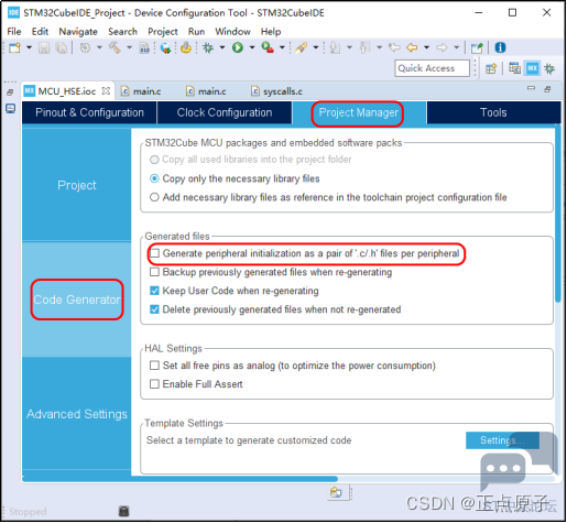

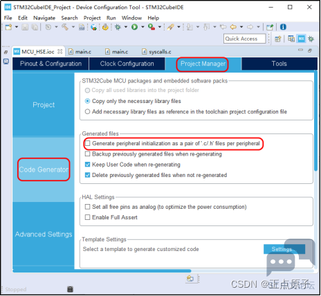

: p* ~2 X) b) ^$ L(5)配置生成独立的.c和.h文件& Y7 }+ ]; M; X- j5 d4 ]
  S; O' {0 B6 S$ B; L- h5 p7 A
' S- z  `- i: k2 {8 _( Z$ X+ P8 `$ `& [
图22.2.4. 6配置生成独立的文件$ V' l& h9 F! g4 b- d

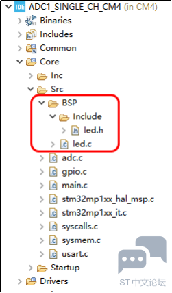

2. 生成工程* D! U+ u6 J+ {) w, x; P4 ~* X2 P& O2 j

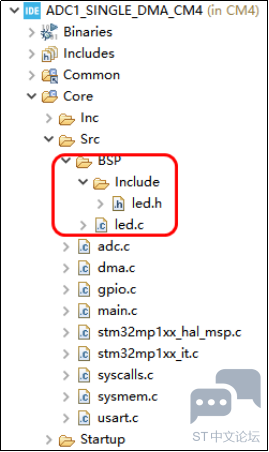

如下生成工程,本实验中使用到LED0,所以将前面实验使用的BSP文件夹拷贝到Src目录下:* I) h, Q! R1 b5 `" h
" s) s% ?$ `* n0 S0 k. F ce4c1c0cbb3f4e7dafacf98ec42151d2.png 1 X5 ~- H1 d* I( u% H& j
2 A  R- t+ a; q# w# Z8 [$ ~图22.2.4. 7生成工程

3 a5 L& X3 t5 v2 ]. ]本实验使用LED0来提示程序在正常运行,LED0的代码已经在上面的BSP文件夹里了。注意前面STM32CubeMX中要配置PI0,同时User Lable要配置为LED0。

22.2.6 编译和测试4 P( Q8 W3 H: |) L/ ?; p$ r

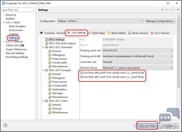

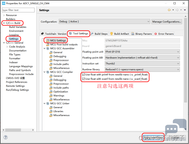

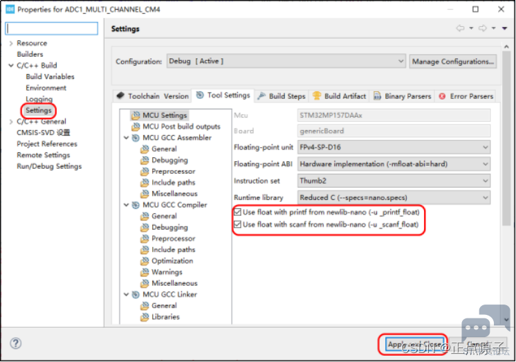

编译前需要设置M4支持浮点数据打印,设置如下:- Z7 @% Z9 Q5 w. S
. V  R% y( @$ |" Z, y+ N; x- ~8 @' Y2 ^3 O% c! ]
图22.2.5. 1配置M4支持浮点打印1 V$ O3 l/ K) K$ x, i1 E) O
设置好以后编译无报错,测试结果如下,用螺丝刀拧动电位器,改变接入测试点PA5的阻值,接入点的测试电压将会变化,串口打印数据如下(每隔5s打印一次):
! W, A) }1 b- B3 L+ i7 T3 q7 s8 y3 j" N0 W
29c02a6d9fae4f5087cf9d3a0f79894f.png - V6 {* ^  n0 R0 l
/ V* i' e& S' Z7 j- {
图22.2.5. 2运行结果
3 ]. g" F' Z- |7 w8 d9 F. l, |  h9 k9 F

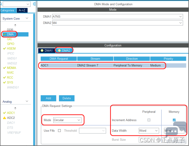

( ?2 ]4 j  P1 y! O: d+ \( v22.3 单通道ADC采集(DMA读取)实验/ s8 X3 Y) h  r/ S% o
本实验配置好的实验工程已经放到了开发板光盘中,路径为:开发板光盘A-基础资料\1、程序源码\11、M4 CubeIDE裸机驱动例程\CubeIDE_project\ 15-2 ADC1_SINGLE_DMA。4 t& k" t) P; d  [% A6 S- C% U) t/ K: }
22.3.1 DMA方式传输数据) i$ R6 C! T4 a+ {$ `) h$ a) ~6 C- ]
本实验我们来学习使用常规单通道的连续转换模式,并且使用DMA将ADC转换后的数据传输到内存中,再从内存中获取数据进行后期的计算。" ]) t! E1 E6 {4 ~

) }' k. R" {* F此位写0,当检测到溢出时,ADC_DR寄存器与旧数据一起保留;; ?  [" D; {* o
此位写1,当检测到溢出时,ADC_DR寄存器将被上一次转换结果覆盖,旧的数据被丢弃。+ Q0 Y6 S% b5 l" b  ^; T
这个配置就是我们前面配置ADC参数时选择的Overrun behaviour选项:
% H+ b, P5 w( N. t6 p# E5 ^/ V' [4 \$ Z5 m- {5 k3 e
. h: ~, u' z/ e
1 b9 Y+ Q+ x: A图22.3.1. 1设置溢出数据处理方法

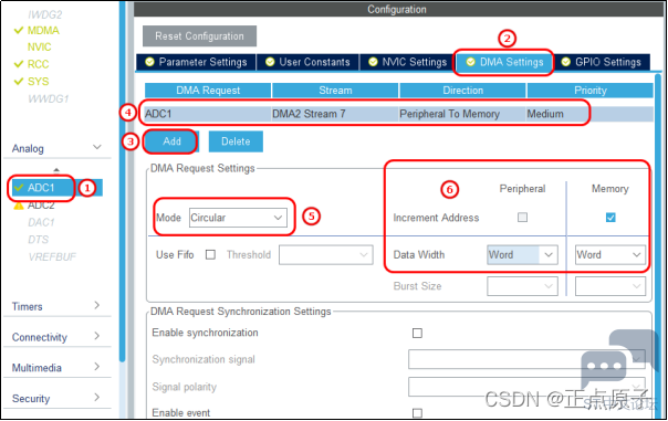

& y) |# \: F$ o●DMA 单次模式和DMA 循环模式
3 m& y  o" ^1 A7 Z  \根据DMA传输数据的数目以及DMA设置的模式不同,还需要配置为对应的模式,这里
6 z! h3 T& k8 h' v# A(1)DMA 单次模式 (ADC_CFGR寄存器的DMNGT=01):' E3 W5 z( ^4 g( }/ ?" y8 |/ ]
如果将 DMA 设置为传输固定数目的数据就停止的话,可以选择此模式。
; S7 Z# e) J  ?在该模式下,在转换固定数量的数据内,每次出现新的转换数据时,ADC 都会生成 DMA 传输请求,DMA 传输完最后一个数据时,(发生 DMA_EOT 中断),此时ADC还在继续转换,即使转换已再次开始,ADC 也会停止生成 DMA 请求。例如使用DMA传输5和数据,ADC转换一次就会生成DMA请求,5个数据就需要ADC转换5次,而ADC也请求DMA传输5次,当DMA将这5次传输完成后,如果不关掉ADC,那么ADC还在继续转换,而ADC不会在对DMA发起请求传输数据了。: V% ?# D% Z, V9 v* P( }
(2)DMA 循环模式(ADC_CFGR寄存器的DMNGT 位 = 11)) n/ ?- t5 }& ?5 C- U2 \- W" h
如果在循环模式下对 DMA 进行编程,应选择此模式。
# }( Q$ L; O& d  l+ ^% s# ?. }, z在该模式下,每次数据寄存器中出现新的转换数据时,ADC 都会生成 DMA 传输请求,即使DMA 已到达最后一次 DMA 传输操作也不例外。这样可将处于循环模式的 DMA 配置为处理连续的模拟输入数据流。2 g  _  z0 a+ p2 r1 t
(3)还有一种模式就是使用 DFSDM(调制器的数字滤波器)进行管理,ADC 转换结果可直接传送到DFSDM中,这里就要求数据必须为 16 位有符号格式,任何超出 16 位有符号格式的值将会被截断,即ADCx_DR[31:16]无效,ADCx_DR[15]用于表示符号位,ADCx_DR[14:0]用于存储数据。传输生效后,会立即复位 EOC 标志。关于此模式,本实验没有用到。+ p4 u7 s5 X% q& a( W& r6 j$ ~1 @+ \

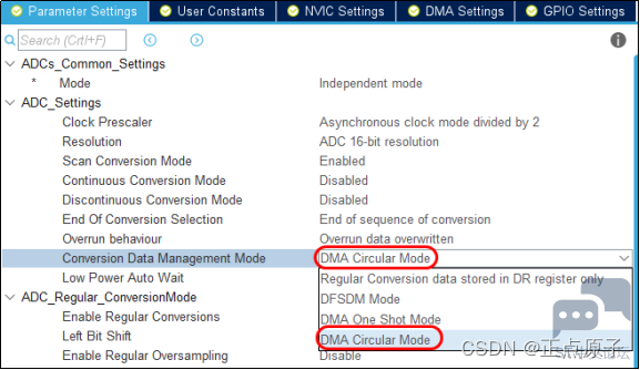

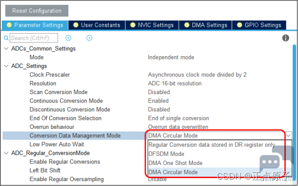

以上讲解的3种模式,在STM32CubeMX下可配置,根据DMA的模式来选择,如下图, Conversion Data Management Mode配置用于配置转换后的数据管理模式:
$ W0 x. U: b+ W$ `& k2 L) LRegular Conversion data stored in DR register only表示常规转换数据仅存储在DR寄存器中;
, s- W9 f$ t) Y) uDFSDM Mode就是我们前面讲的使用DFSDM(调制器的数字滤波器)进行管理;' }8 ~1 p5 G1 A7 }
DMA One Shot Mode表示DMA单次模式,DMA Circular Mode表示DMA循环模式。
+ [! a8 b. ?  z; U# ~3 i, f& D+ i) d1 I- t4 y! ?* l
- R1 T9 G6 q4 j4 r4 ~7 {
9 }; A, m: m7 a+ [5 }图22.3.1. 2设置转换数据管理模式

1.ADC配置寄存器(ADC_CFGR)
, R* t, A7 y5 ~6 A+ ~, z  f# A1 ?ADC配置寄存器如下图所示:3 g. S: W/ g5 B
! u9 I0 c/ v" p a8673190b797433fbc66c49830b84684.png & d1 b  L" D/ T, W- |
& j% H" s2 V5 V" s( ^' ~
图22.3.2. 1 ADC_CFGR寄存器
" x/ [, b8 l" W  `6 ~8 NADC_CFGR寄存器中我们主要跟前面设置不同的有两个位,分别如下:) G2 R( |1 x5 p% ?" z
CONT位,用于设置转换模式。单通道ADC采集实验单次转换模式,本实验中我们要设置为连续转换模式,所以该位设置为1。& X0 n9 Z9 e# z$ p2 J# r
DMNGT[1:0]位,用于数据管理配置。单通道ADC采集实验我们是默认设置为:
! c1 m) v5 R! \3 e# k0 H) [00:常规转换数据仅存储在DR中,然后通过软件去DR数据寄存器读取;8 a5 i* v0 G* V- Q& m
01:选择 DMA 单次模式;
) P; [8 r, _8 j2 T10:选择 DFSDM 模式;. _( {: e( \$ i( k
11:选择 DMA 循环模式。9 R  R, A% e* v) p3 H

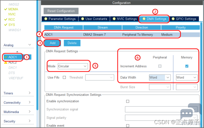

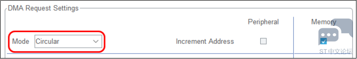

本实验我们可以设置为01,即选择 DMA单次模式,这样启动一次DMA传输,DMA就会自动读取一次数据。也可以选择DMA 循环模式,这样就需要配置DMA请求为循环模式。6 K1 u# k5 G0 }0 Q  g" A$ {
/ u" [. c! n* b' V# E2 D
6 W2 m% z3 W- u) L( m, ?3 n2 {; m4 a) p; _图22.3.2. 2设置DMA循环模式( }% V# _5 s: Z4 ?
本实验ADC的寄存器就介绍ADC_CFGR寄存器,其他的寄存器参考上一个实验的配置。下面介绍DAM一些比较重要的寄存器配置。

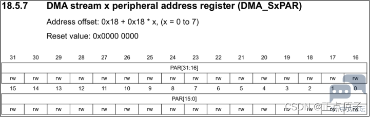

) T' u5 T: r4 }- ]1 s3 N* r2. DMA数据流x外设地址寄存器(DMA_SxPAR)# D# g; R+ J) W+ Z1 Q5 ^
DMA数据流x外设地址寄存器如下图所示:
1 D, v1 G# Y5 y& M
  R) P7 H9 D5 d# p) [
1 B( R2 B" X6 C# S1 n& N图22.3.2. 3 DMA_SxPAR寄存器+ v2 @+ b4 C( Z# F
该寄存器存放的是DMA读或者写数据的外设数据寄存器的基址。本实验,我们需要通过DMA读取ADC1转换后存放在ADC1常规数据寄存器 (ADC_DR) 的结果数据。所以我们需要给DMA_SxPAR寄存器写入ADC_DR寄存器的地址。这样配置后,DMA就会从ADC_DR寄存器的地址读取ADC的转换后的数据到某个内存空间。这个内存空间地址需要我们通过DMA_SxM0AR寄存器来设置,比如定义一个变量,把这个变量的地址值写入该寄存器。
( ~% @0 R0 a% ^  [6 P注意:DMA_SxPAR寄存器受到写保护,只有DMA_SxCR寄存器中的EN为“0”时才可以写入,即先要禁止数据流传输才可以写入。

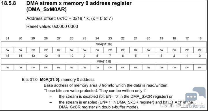

( x$ M: p0 R: C" y3. DMA数据流x存储器0地址寄存器(DMA_SxM0AR)
% {$ v9 Z7 K/ m2 a6 tDMA数据流x存储器0地址寄存器描述如下图所示:7 Z& l& t& x" [
, w( T& `; x: _' J% V  p, t a6a585afd776487b80fbd2d798fa7601.png 0 {, X9 j" J: j+ n5 G
* [0 E7 U# d& f# U
图22.3.2. 4 DMA_SxM0AR寄存器5 m. n' b- T. e9 H5 Z& U2 @" ]+ l
该寄存器存放的是DMA读或者写数据的存储器的地址。这些位受到写保护,只有当禁止数据流(DMA_SxCR 寄存器中的位 EN=“0”)或使能数据流(DMA_SxCR 寄存器中的 EN=“1”)并且 DMA_SxCR 寄存器中的位 CT =“1”(在双缓冲区模式下)时才可以写入。如果用到双缓冲区模式我们还需要用到DMA_SxM1AR寄存器,本实验我们是用不到的。

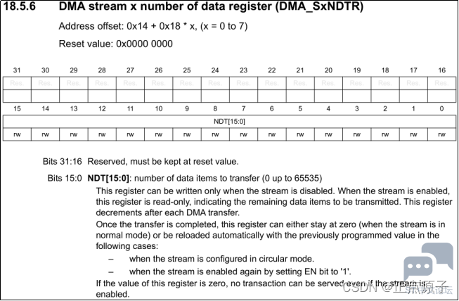

( f7 \& }, D' |0 u. n  k4. DMA数据流x数据项数寄存器(DMA_SxNDTR)" q9 Y' Q/ f6 D2 ], J
DMA数据流x数据项数寄存器描述如下图所示:
1 {/ _* O5 V6 x0 \
8 x8 t# E/ V( x8 _% s9 ]/ [ 16c85652040949609c50b7727ff53840.png
. M, r: x& c6 {) m7 f' W. ^2 c+ i# r9 N4 j2 M2 c% v* |. v
图22.3.2. 5 DMA_SxNDTR寄存器
' M3 O5 K5 o1 A2 qDMA_SxPAR寄存器是传输的源地址,DMA_SxM0AR寄存器是传输的目的地址,DMA_SxNDTR寄存器则是要传输的数据项数目(0到65535)。

' e7 H7 G! \5 J# ^# V9 z2.HAL_DMA_Start_IT函数
4 v8 X% N9 n$ v5 `启动使用中断的DMA传输函数,其声明如下:
( }* r  @! Y  I2 _$ VHAL_StatusTypeDef HAL_DMA_Start_IT(DMA_HandleTypeDef *hdma,8 W# J7 C5 s# a9 Q$ t, [, e# [
uint32_t SrcAddress, uint32_t DstAddress, uint32_t DataLength);# a" m7 G3 @. H+ x3 s
函数描述:# e& F: k$ E% l5 ^8 Z
用于启动使用中断的DMA传输。
+ D9 R; M9 d2 p6 F/ e- b" n- f函数形参:
8 Q8 K3 C/ H$ ]# t) K形参1是DMA_HandleTypeDef结构体类型指针变量。
4 w6 K; Q' U/ {  O; @$ f% Y形参2是DMA传输的源地址。
+ C7 B! R( M- j; ^1 D形参3是DMA传输的目的地址。5 A: Z) r  a: p8 P
形参4是要传输的数据项数目,实际上配置的是DMA_SxNDTR寄存器的NDT[15:0]值,要传输的数据项数目在0 到 65535之间。2 G$ X4 p! Q' K
函数返回值:: C" J0 b- W( r3 W7 e* t8 O: s
HAL_StatusTypeDef枚举类型的值。

' _3 L: K  u; `7 p+ y形参3是要传输的数据项数目, 实际上配置的是DMA_SxNDTR寄存器的NDT[15:0]值,要传输的数据项数目在0 到 65535之间。1 y8 {' m5 i3 b- D' W: `6 X: r0 I/ y

! z/ a& R* O3 D5.例程功能
5 q# k- U' c: B: q使用ADC1采集通道19(PA5)上面的电压,然后通过串口UART4打印ADC转换值以及换算成电压后的电压值。同时程序中通过LED0闪烁来指示程序在运行状态。
4 {& C' R. f/ m2 ~6 [开发板上有引出PA5引脚,先使用跳线帽将JP2排针的ADC1和电位器的RP_AD连接,这样PA5就连接到电位器VR1上了,电位器上接的是3.3V,用户可以通过调节电位器的旋钮改变接入到PA5上的电压值为0~3.3V(实际上就是通过改变电阻来改变电压)。实验前要记住检查跳线帽是否有接好:" d- e: g& s- r6 T( ^
+ L! M9 @0 @& Z. j/ S 145973045fce4be5a74e59beb8c068fc.png
8 o% `5 [! {6 A( d  U+ `$ Y2 O2 e5 N/ e9 p+ D: e$ y) N
图22.3.4. 1硬件部分  j, T: p$ K5 B8 I
' ^- L; q+ M# }+ G* u
* m6 }1 d, P- o+ C/ n 0f4126257cf24977a55eea326ab9ce40.png 2 i! F" G8 n5 p6 V9 t
: W0 H8 r/ {. t& n
图22.3.4. 2开发板的电源输出引脚

7 g: z3 D& {( c+ Z  u7 s3. 原理图0 b2 B; w% p, X' Q: L  F8 D
DMA属于STM32MP157内部资源,通过软件设置好就可以了。
+ k0 T  G. ]5 u( p4 [& nADC属于STM32MP157的内部资源,实际上我们只需要软件设置就可以正常工作,不过我们需要在外部将ADC1的通道19引脚(PA5)连接到被测电压点上面,本实验的被测电压是来自开发板自带的电位器上的电压,电位器可调节的电压范围是:0~3.3V。当然也可以使用ADC1测试其它外接入的电压,只需要一根杜邦线将要测试的电压引入PA5引脚即可,要注意接入的电压范围不能超过3.3V,否则可能烧坏我们的ADC,甚至是整个主控芯片。
$ U* V. a1 X+ W2 X
+ s+ d# [3 e3 r" X+ w/ Y f819acead8674e82bfed02038ac8b364.png ) T) j# K' M1 w# Y
# u3 Q! B; }& f; d) n+ X
图22.3.4. 1原理图部分

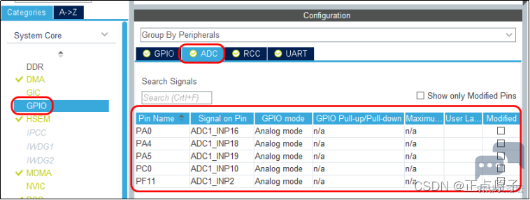

. y  J1 A, A' E0 {% ~(1)配置ADC) M4 |9 Y" E3 M' v' L
在Pinout view处配置ADC引脚如下,也可以直接在AnalogADC1处配置ADC,选择对应的通道以后,Pinout view处也会自动配置好引脚。
! j8 a. S. A) l+ M0 j5 T
! I, z5 w' `. \ 6378df69cc4c4b238d23d83444a1c6b0.png ! j" @/ ^* E& A7 S% @" z5 C5 }* S0 [+ a
4 s8 p2 b0 @2 H" C( v3 u图22.3.5. 1配置ADC引脚
& o, F4 o" ]4 Y9 M" ?. z, }4 H选择ADC1的通道19:
8 u' ]8 S5 {1 k" L1 j* K1 ~0 @' m  _0 E
239a5b786e83493792ecb33197edc917.png " s7 J) U" `0 \# e7 J
& ?3 o* w2 s" b% G7 o" x图22.3.5. 2选择通道19
$ V+ q' _+ T! {) t& WADC参数配置如下:
% q% J. C: N2 ^% D; U其中注意红方框中的两个选项,Conversion Data Management Mode配置用于配置转换后的数据管理模式,我们先暂时只能选择Regular Conversion data stored in DR register only(表示常规转换数据仅存储在DR寄存器中),等后期配置DMA后才可以选择DMA单次模式或者DMA循环模式。: U, E) U. Q. T% @: L1 C4 q3 U3 J% Y9 D
/ H1 l5 @0 l# d6 E2 }7 j' K
a994a5e8355d4c48a8ed6612fb921332.png 5 s* e4 H  h2 x
+ L- u: P1 h- W) X图22.3.5. 3配置ADC参数* f% r6 a" w# s1 Z& d' [+ D. @
对以上的ADC参数配置选项进行介绍:3 h6 \% A$ v' Q) N: n4 D+ Z
8 ?6 ^( D9 C2 u5 l这里配置为独立模式,独立模式是指在同一个管脚上只有一个ADC采集该管脚的电压信号。如果只是用了一个ADC的时候就配置为独立模式。5 s: F6 k: \' o; |% P0 G" F/ H% G
除了独立模式,还有双重模式以及三重模式等多重模式,多重模式是指双ADC共同工作,如果需要两个ADC同步的话,则使用此模式。- f# l2 {( ^; L
+ H6 d" K& y0 @) |0 JClock Prescaler用于配置时钟分频,这里选择2分频;
3 t' p* g3 E- l& p: Z! _7 {: HResolution用于配置ADC的分辨率,这里选择16位;: S2 y; }/ i# Y6 Z
# C% A  P3 H. x2 {Continuous Conversion Mode用于配置自动连续转换还是单次转换。使用Disabled配置为单次转换,转换一次后停止需要手动控制才重新启动转换,使用Enable配置为使能自动连续转换。我们选择Enable;
+ J: q# b5 `+ o+ W  FDisabled Discontinuous Conversion Mode用于配置是否使用不连续的转换模式,所谓不连续,比如要转换的通道有1、2、5、7、8、9,那么第一次触发会进行通道 1 与通道 2,下次触发就是转换通道 5 与通道 7,这样不连续的转换,依次类推。这里我们选择禁用不连续的转换模式Disabled;" j" i2 h4 g+ e, N
' D/ r) Q$ a7 T5 e; e0 D# wOverrun behaviour用于配置有新的数据溢出时,是覆盖写入还是丢弃新的数据,我们选择覆盖写入新的数据;
  \) R* G1 f" B8 ~" ~3 ?! ~Conversion Data Management Mode用于配置转换数据管理模式,我们暂时只能选择Regular Conversion data stored in DR register only,即将常规转换的数据存储在DR寄存器中,等下一步配置DMA后,再选择DMA单次模式或者DMA循环模式;
. y; w+ k  O+ k! N* \* LLow Power Auto Wait配置是否使用低功耗自动延迟等待模式,当使能时,仅当一组内所有之前的数据已处理完毕时,才开始新的转换,适用于低频应用,该模式仅用于ADC的轮询模式,不可用于DMA以及中断,这里我们选择关闭。
8 T( X8 ], U4 j7 m) L●ADC Regular_ConversionMode(ADC常规通道转换模式)
  y* F. M7 G0 g/ {# OEnable Regular Conversions选择Enable,启用常规转换;
$ t- K! B* W0 @! ZLeft Bit Shit 数据左移位数,最多可支持左移15位,这里选择没有位转移No bit shit;9 a, s0 n4 o" F0 ~& n- u9 P# O3 B9 V
/ z7 U- Q' o* _5 F* INumber Of Conversion转换通道数量,此参数会影响可供设置的通道数,按实际使用的通道数来选择即可,这里是1;
: `$ u8 L+ C9 r5 zExternal Trigger Conversion Source外部触发转换模式配置,ADC在接收到到触发信号后才开始进行模数转换,触发源可以是定时器触发、外部中断触发等硬件触发、也可以是软件控制触发,这里选择软件触发,工程中需要我们添加启动ADC的代码,也就是我们前面介绍的HAL_ADC_Start_DMA函数;
  s7 X% ~1 j4 z$ dExternal Trigger Conversion Edge配置触发边沿,这里选择无触发边沿;) h% t0 B' d! R8 _& D9 X; |
Rank配置模拟信号采集及转换的次序,默认是1,其中:$ I+ h8 _7 j9 U0 i1 u% R
2 S: J: ]5 k1 L7 JSampling Time采样周期选择 810.5Cycles;" d& {9 |0 d1 A5 A
# C% r: N$ B. ?: x●ADC_Injected_ConversionMode(ADC注入通道转换模式)
/ F: U  l" l9 F& |# Z- TEnable Injected Conversions用于配置注入通道转换模式,实验中我们不需要使用注入通道,所以此项配为Disable。
2 {1 d4 l0 Z6 o( B6 w0 W- t后面的是模拟量看门狗的设置,本实验我们不需要,不配置即可。
6 y+ c: a) y" f9 _6 s2 a& I- C(2)配置DMA6 U6 L, ~8 L1 h( i
本实验我们要使用DMA将ADC转换后存在ADC_DR寄存器的数据传输到自定义的一段内存中,所以需要配置DMA。" L( z- c& R& `: O7 m3 A
注意下图配置,我们选择数据流为DMA2_Stream7,数据方向为外设到内存,速度等级为中等,DMA请求为循环模式(Circular),勾选内存递增,要注意,这里选择字宽为1个字(因为HAL_ADC_Start_DMA函数的此函数的形参2和形参3是uint32_t类型的,所以最好选择Word。这里注意,如果配置DMA请求为正常模式(Normal),那么DMA传输完指定的数目的数据后就停止传输了,而且在此模式下,转换数据管理模式不能选择DMA循环模式。/ p5 `1 l0 W0 s& V0 J
/ J3 T8 c$ V/ F+ n+ M5 Z& _ 6e7eda49bf2e401eb7f88a78c6f7e2e0.png
0 B9 c* k1 s; \' t
. g' i% `0 ^8 ?5 {, ]图22.3.5. 4配置DMA模式6 V. j0 C* j4 L9 p7 }6 B
配置好了DMA,再回来配置ADC转换后的数据管理模式为DMA循环模式(DMA Circular Mode):3 S9 B/ c4 k* \( X
3 Y+ w* E/ g% r: |2 _ 293a8303cf80494cba9a6fa742f14034.png
# D% c& d) ^: q4 k3 B1 V' Z6 s! E8 c: W8 Z& |5 M1 o
图22.3.5. 5配置转换数据管理模式为DMA循环模式" s4 G. I7 k: d

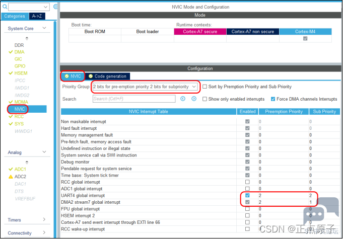

(3)DMA配置( t; E$ w3 y% C& @. w
下面我们设置DMA的中断优先级:1 U) R3 m) h3 _2 [& |
# K# |- `. }: D7 _
- c0 m9 t+ d  `
+ ?9 X2 |6 W# I0 [/ j图22.3.5. 6配置ADC优先级4 k4 T/ O: h$ g2 i+ \& `

(5)时钟配置$ H  N" y( K' \2 }; r+ D% C1 c' o4 Q
3 D9 \6 w; L) m: P3 v/ V( O* }: H2 G7 M+ W
c15da559343d48d4890522b64afb2ea0.png 6 J9 r1 a& ?" j5 p, G; X' t
: j- N4 i# R& q图22.3.5. 8时钟树配置9 i9 I6 p# n7 V( c% b8 U
4 q% x) B6 Z# j( B; u, P! i
6 P8 i  O5 J& V1 a8 w7 q 2f215a70219649eeb3315876601911a2.png ( O7 e: k6 i9 d0 W2 o  X
. M4 C0 D6 f  J$ a图22.3.5. 9 ADC时钟源选择
- J$ O" [# ?6 e1 E, p5 a/ s(6)配置生成独立的.c和.h文件& z) h! q  Q, ]- ]. A
" x6 y  n! M: q# l8 @- A* R bb747e0729d748ec90352c15c756d3a0.png
0 N. ~  N' I( x$ Q' x% k# q& E) k5 L* N& i! c/ L. W0 x' _
图22.3.5. 10配置生成独立的文件

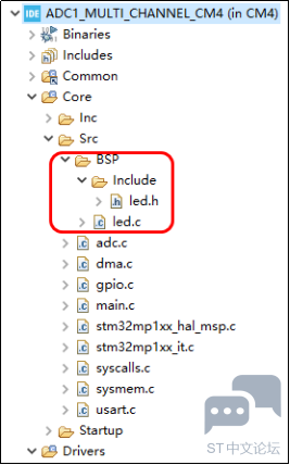

* W$ d) p- h; T% n' C; F) @# I( a保存配置,生成工程后,将前面章节使用的BSP文件夹拷贝到工程的Src文件夹下,本节我们要使用LED0的驱动:
2 v8 H" J8 Q! K
' n. m# t5 ~8 x: Y ac3d8f38b83c406899540f6d5eec9db0.png
( [4 y! @) q* v" f
. o! L" o- F& |9 H! N" ^8 y图22.3.5. 11生成工程

    1 z$ @9 w: Y0 }- [: G
  11.   /* 设置DMA抢占优先级为2,子优先级为1,中断优先级分组在HAL_MspInit()中 */$ `5 K3 D- Q  n& ~6 ?6 \
  12.   HAL_NVIC_SetPriority(DMA2_Stream7_IRQn, 2, 1);. |. j- z+ T0 c# P) T
  13.   HAL_NVIC_EnableIRQ(DMA2_Stream7_IRQn);/* 使能DMA中断 */; ~' \) N# `& r, e. n6 [8 l

  66.       /* 配置ADC的时钟来自PER */
    ( c, ?0 D, z4 f) P6 j/ W# Y6 |
  67.     PeriphClkInit.PeriphClockSelection = RCC_PERIPHCLK_ADC;1 ?( T4 ^+ h7 ?" f) h& i
  68.     PeriphClkInit.AdcClockSelection = RCC_ADCCLKSOURCE_PER;- C. Z  B, P" a$ |0 f3 q0 ]
  69.     /* 使用HAL库初始化ADC时钟 */. }4 H% e9 Q) p9 U6 b. g
  70.     if (HAL_RCCEx_PeriphCLKConfig(&PeriphClkInit) != HAL_OK)/ P2 u! `8 p' K# }

  82.     HAL_GPIO_Init(GPIOA, &GPIO_InitStruct);/* 使用HAL库来初始化GPIOA *// l! k* r3 H; S% S8 B
  83.     hdma_adc1.Instance = DMA2_Stream7;/* 数据流 DMA2_Stream7 */* }3 j# D  [9 i9 ]  f" U
  84.     /* 指定为指定流选择的请求:DMAMUX1 ADC1请求 */
    % s$ S8 O# V9 W% O# R
  85.     hdma_adc1.Init.Request = DMA_REQUEST_ADC1;
    " w& x0 k0 d' a  C% N2 |
  86.     hdma_adc1.Init.Direction = DMA_PERIPH_TO_MEMORY;/* 数据流是:外设--->内存 */
    : K! H" w' U+ b1 n$ T! H8 |  q& g
  87.     hdma_adc1.Init.PeriphInc = DMA_PINC_DISABLE;/* 外设增量模式禁用 */7 b+ N( j$ Z. G3 ]
  88.     hdma_adc1.Init.MemInc = DMA_MINC_ENABLE;/* 内存增量模式使能 */
    ( V* v6 B% ?* G$ w/ B% L1 q
  89.     hdma_adc1.Init.PeriphDataAlignment = DMA_PDATAALIGN_WORD;/* 外设数据对齐:Word */
    4 x& R) k* i2 S7 F% Z
  90.     hdma_adc1.Init.MemDataAlignment = DMA_MDATAALIGN_WORD;/* 内存数据对齐:Word */
    ) s& h# v9 s; a+ e" ^
  91.     hdma_adc1.Init.Mode = DMA_CIRCULAR;/* DMA传输模式:循环模式 */
    3 g  a# M+ Y  T% ^8 y
  92.     hdma_adc1.Init.Priority = DMA_PRIORITY_MEDIUM;/* DMA传输速度等级:中等速度 */
    ( B2 P- W9 `% x4 E' Q
  93.     hdma_adc1.Init.FIFOMode = DMA_FIFOMODE_DISABLE;/* 不使用FIFO模式 */. E  [) W. U1 ?! B
  94.     if (HAL_DMA_Init(&hdma_adc1) != HAL_OK)/* 使用HAL库初始化DMA */4 x& \# ?6 O5 @( _4 j, ?
  95.     {
    $ v/ b  j6 Q. x' o# \" o
  96.       Error_Handler();' G2 j3 X& {# g1 v4 ?2 z& E& @2 T
  97.     }1 n, }+ H6 Q$ {& Z
  98.     /* 将DMA句柄关联到ADC1 */5 p0 c- d1 D8 K( i/ C
  99.     __HAL_LINKDMA(adcHandle,DMA_Handle,hdma_adc1);' g/ \( L2 m3 r7 k2 y& J! @" M
  100.   }* Z* o4 \8 K5 K0 p$ `

(1)修改stm32mp1xx_it.c文件: [: L( T6 p1 ~2 }: x2 S
stm32mp1xx_it.c文件下生成中断服务函数,当DMA传输完成后,会执行DMA2_Stream7_IRQHandler函数,我们做如下修改:# _5 v+ z- X# S: |# {
  1. uint8_t over_flag=0; /* 传输完成标志位,0表示未传输完成 */. B; K5 `' \% x6 P4 }
  2. void DMA2_Stream7_IRQHandler(void). w- B( l: x/ O* l& t6 P/ `
  3. {5 _; N3 b- }5 [
  4.   /* USER CODE BEGIN DMA2_Stream7_IRQn 0 */) j: s% H. B/ k4 C& D/ L
  5. if (__HAL_DMA_GET_FLAG(&hdma_adc1, DMA_FLAG_TCIF3_7))
    " @' }5 R2 @' d( `+ J, Q
  6.     {8 M- \* r% f, o' K0 ?9 p
  7.      over_flag = 1;          /* 标记DMA传输完成 */( I  `. Q9 ]; t& _
  8.      /* 清除标志位 */9 L  O6 r0 G8 s
  9.      do{ __HAL_DMA_CLEAR_FLAG(&hdma_adc1, DMA_FLAG_TCIF3_7); }while(0);$ l% v& F+ y7 E* _2 u
  10.     }
    ; P; E7 }6 s. e# A
  11.   /* USER CODE END DMA2_Stream7_IRQn 0 */
    - Y+ {' k0 T, [; U* a+ @" k
  12.   HAL_DMA_IRQHandler(&hdma_adc1);+ Z8 F; U& w) r7 Y
  13.   /* USER CODE BEGIN DMA2_Stream7_IRQn 1 */
    ) k" H  w; D: x+ K0 `
  14.   /* USER CODE END DMA2_Stream7_IRQn 1 */
    1 O3 ^+ J: X9 o. ?$ m( _3 W
  15. }
# b4 Y6 H( [2 z8 V$ g以上代码是添加传输完成标志位over_flag,当DMA传输完成后会执行中断服务函数DMA2_Stream7_IRQHandler。当传输完成时寄存器DMA_LISR的TCIF3被置1,表示流传输完成,我们通过__HAL_DMA_GET_FLAG(&hdma_adc1, DMA_FLAG_TCIF3_7)来判断TCIF是否置1了,如果是1,表示DMA已经传输完成指定数目的数据,将over_flag标志位置1,每次传输完成后可以进行读取转换值用于计算电压值。
5 S  Z9 X3 j# J$ A6 j# k: v这里DMA_FLAG_TCIF3_7表示DMA的通道3和通道7,又如DMA_FLAG_TCIF1_5就是指DMA的通道1和通道5,在stm32mp1xx_hal_dma.h文件中有定义。- P; G  a8 t* S! P" |' ^8 m

如果配置ADC的转换数据管理模式为DMA单次模式,那么DMA传输完5次以后,DMA就停止了,所以会看到串口只打印一组数据,要想看到串口打印多组数据,则使用第49~64行的代码,我们来分析这段代码:; {& X/ l$ N3 H& \& i6 Y# I; ]2 M
第50行,通过标志位over_flag=1判断DMA传输已经完成,此时可以使用Buffer里的数据进行计算了;# L. _' j$ s" J
第52~61,使用Buffer里的数据计算出电压值,并将每次转换值以及计算出的电压值打印出来;
8 d" H* b( q7 p* u  Y( j第64行,此行非常重要!在DMA单次传输模式下,DMA传输完指定的数据后,DMA停止传输,而ADC还在不断采集数据,但后续采集的数据没有更新到Buffer中。如果不加此行,那么串口UART4只打印一组就数据,后续打印的数据也还是前面ADC第一组转换得到的值,此值不再更新,那么必须加此行,目的是再次启动ADC请求DMA传输;% k3 F" Z% ~" h2 K1 V  a" j
第68~80行的代码是适用于DMA循环模式下的情况,DMA循环传输下只要ADC有转换就会请求DMA传输,DMA会继续传输数据。" s2 }: f; s8 P+ ^

22.3.6 编译测试
8 w8 V8 l( M# T9 w程序中使用浮点运算,所以要设置工程属性,支持浮点打印:* A* j; J2 _! ^1 f% c% y
4 O6 b( T3 }7 F! r4 @: `' {6 p. A# P8 x 40724c8791914d0ba9fe88d972275ef7.png : I/ Z$ F  G- P1 X
; o$ k; T6 Z! ~图22.3.6. 1设置工程属性
2 d' e* u( d' D% e2 X& g测试结果如下,每组数据都会不一样,数据在刷新:) x  U* N$ M4 L0 N
8 @5 s) F/ Z* |8 Q8 \
24c8eaca9c0e45fb995dbf832d469791.png 7 s+ W5 o; A( E- g* M$ B- N! B: K1 r
2 Q( a8 E* ]) y+ w
图22.3.6. 2实验结果9 f6 A% n# l. d! |" p7 I

, X, m9 ]  I+ k1 S; D1.扫描模式7 D9 V) L$ `) j. B( u* a% W
扫描模式就是在每个组的每个通道上执行单次转换,扫描的通道从等级1到等级’n’排列。如果设置了CONT位为1(连续转换模式),转换不会在所选择组的最后一个通道上停止,而是再次从选择组的第一个通道开始再继续转换。3 h4 J$ D- b) E) ?/ d, }# l
9 h  a3 ~3 P& d; |: g$ a f8bf94888c634c7e8eb092911e46aebf.png
( j+ j. G2 V, s0 G1 R$ k' b  o8 b8 V4 }0 |& t: Y+ L0 {
图22.4.1. 1使能扫描模式" Z  {$ m0 j5 R* J
假设开启了扫描模式,且配置Rank1、 Rank2、 Rank3分别对应Channel 3 、Channel 2、Channel 1 通道,则转换一次通道顺序为Channel 3 、Channel 2、 Channel 1。
. H9 h& y3 ], g( _$ ], \6 U2. 不连续转换
; g# v: Q- J$ l3 D" k4 @在多通道扫描模式下,可以选择单次转换、连续转换和不连续转换(间断转换),连续转换和单次转换我们前面都有介绍过。下面我们看看不连续转换。如下图,Discontinuous Conversion Mode就是配置不连续转换模式,如果开启了不连续转换模式,则需要配置不连续转换数Number Of Discontinuous Conversions,实际上就是配置寄存器ADC_CFGR的DISCNUM[2:0] 位的值:

! ~7 j+ q5 u" ]/ P1 B- [" i1 f(1)配置ADC1的通道
4 W/ p2 g5 |6 L接下来先配置ADC1通道的引脚,本实验我们使用ADC1的输入通道2\10\16\18\19,根据上面的硬件资源表格来配置ADC1各个通道为单端输入模式模式,配置好通道后:$ j* f8 i1 R# i1 t
, `' b; P/ `  J' ]
2dcacdcc5987404a869760bf15971eb5.png + P$ t: d2 _! |& v

% @8 g. I! _  x& QSampling Time采样周期选择 810.5Cycles;" t( T: t4 a9 a" n. K+ x

( Y0 ~) j  X! ?" l, u& V本实验我们要使用DMA将ADC转换后存在ADC_DR寄存器的数据传输到自定义的一段内存中,所以需要配置DMA。  d- O. ^; F/ y5 F( O
注意下图配置,我们选择数据流为DMA2_Stream7,数据方向为外设到内存,速度等级为中等,DMA请求为循环模式(Circular),勾选内存递增,要注意,这里选择字宽为1个字(因为HAL_ADC_Start_DMA函数的此函数的形参2和形参3是uint32_t类型的,所以最好选择Word。这里注意,如果配置DMA请求为正常模式(Normal),那么DMA传输完指定的数目的数据后就停止传输了,而且在此模式下,转换数据管理模式不能选择DMA循环模式。# A3 E$ y9 g/ g& q1 Z0 G. _3 k
6 |9 p. G  g: C% P9 _ 6bf9533a40fc40a6a4209da9b4694537.png 8 c: K* T2 B. y
9 s# j! P0 Y3 Q. ]8 Z1 x图22.4.4. 4配置DMA模式1 [7 K5 I* q% ]6 w8 J( ^

我们可以设置DMA的中断优先级,也可以采用默认设置为0。
% c( D% Y  C9 @4 B. C1 ]4 V2 H5 B(3)UART相关的参数配置
; n' f4 n4 P2 J0 K& s$ g: w1 [UART4的参数配置以及中断配置请参考前面串口通信实验(本实验配置中断优先级分组为2,UART4的抢占优先级为0,子优先级为0)。

(5)配置生成独立的.c和.h文件
9 \& q: H4 K2 t, q/ R
; t2 S: d  w: `6 C5 ]/ R# ^, }. w- f" n" W0 T& U
, n, r7 m! o: P$ a3 i' {图22.4.4. 8配置生成独立的文件6 z$ l0 T! ]! K$ z( r% I$ S
5 k! l$ F( R# T- T6 t
) B" M. Y; r4 [! I' V+ x2 t  c/ T" Z# P( k' y
$ Q* b  ^+ r. S# X, O图22.4.4. 9生成工程
