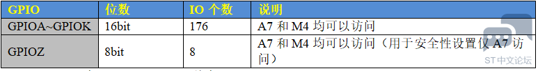

10.1.2 STM32MP15的GPIO
# f7 h% d, Y. D' v, Q' LSTM32MP157的GPIO有GPIOA至GPIOK和GPIOZ共12组GPIO,其中GPIOA~GPIOK每组有16个IO,而GPIOZ有8个IO。所有的GPIO均带有中断功能,所有的GPIO都可以被Cortex-M4和Cortex-A7共享访问,而GPIOZ可用于TrustZone安全性相关的设置(当用于此项时仅限于Cortex-A7访问),相关的外围设备的软件访问被定义为安全性访问,常用于安全解决方案中。这里,STM32MP157共16*5+8=176+8=184个IO,不过正点原子开发板引出144 个通用 GPIO 引脚。
, I8 }! E- E) _/ s# Q$ S! P) \6 g+ K$ i
( X$ c5 h9 ~( j" Z1 d( s) N9 m$ Q% R- J( @! G: N" K/ g$ m; u" H5 Q
表10.1.2. 1 GPIO汇总表

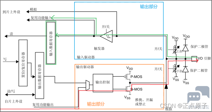

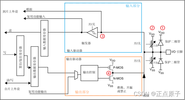

10.1.4 GPIO基本结构分析

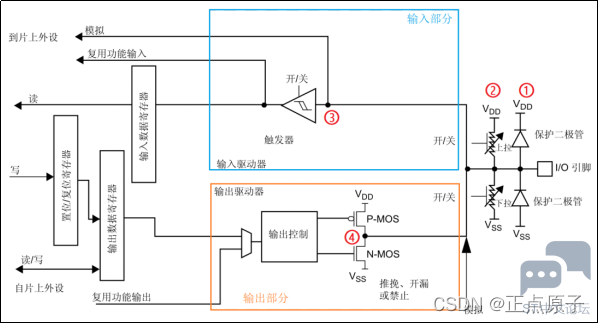

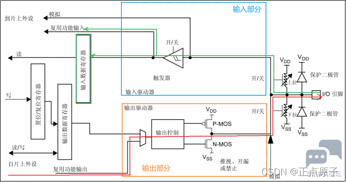

) B4 z* ^6 ~& Q9 s0 _我们知道了GPIO有八种工作模式,具体这些模式是怎么实现的?下面我们通过GPIO的基本结构图来分别进行详细分析,先看看总的框图,如下图所示。
7 y- [* a) C; u* \: S6 {8 I  n4 D. ]9 A# y. T* X2 m
b866923bb3f64d1eaf1f9d4d18dcfbd7.png 3 Y! F& D3 M& Y0 N
2 `& q! n# W) M
图10.1.4. 1 GPIO的基本结构图  v8 r, {9 \8 Z9 y
如上图所示,可以看到右边只有I/O引脚,这个I/O引脚就是我们可以看到的芯片实物的引脚,其他部分都是GPIO的内部结构。' y! ]6 G! j& W& j# t8 V6 |
① 保护二极管: x! e5 i4 k; H- }0 J
保护二极管共有两个,用于保护引脚外部过高或过低的电压输入。当引脚输入电压高于VDD时,上面的二极管导通,当引脚输入电压低于VSS时,下面的二极管导通,从而使输入芯片内部的电压处于比较稳定的值。虽然有二极管的保护,但这样的保护却很有限,大电压大电流的接入很容易烧坏芯片。所以在实际的设计中我们要考虑设计引脚的保护电路。
  M! d( N4 Q7 Y9 |② 上拉、下拉电阻
- P9 f) j5 {: {4 u6 H  k它们阻值大概在30~50K欧之间,可以通过上、下两个对应的开关控制,这两个开关由寄存器控制。当引脚外部的器件没有干扰引脚的电压时,即没有外部的上、下拉电压,引脚的电平由引脚内部上、下拉决定,开启内部上拉电阻工作,引脚电平为高,开启内部下拉电阻工作,则引脚电平为低。同样,如果内部上、下拉电阻都不开启,这种情况就是我们所说的浮空模式。浮空模式下,引脚的电平是不可确定的。引脚的电平可以由外部的上、下拉电平决定。需要注意的是,STM32的内部上拉是一种“弱上拉”,这样的上拉电流很弱,如果有要求大电流还是得外部上拉。. b* w$ P" Y  L7 q
③ 施密特触发器
) h6 h9 X: T, p# f/ B. v" V  V: v对于标准施密特触发器,当输入电压高于正向阈值电压,输出为高;当输入电压低于负向阈值电压,输出为低;当输入在正负向阈值电压之间,输出不改变,也就是说输出由高电准位翻转为低电准位,或是由低电准位翻转为高电准位对应的阈值电压是不同的。只有当输入电压发生足够的变化时,输出才会变化,因此将这种元件命名为触发器。这种双阈值动作被称为迟滞现象,表明施密特触发器有记忆性。从本质上来说,施密特触发器是一种双稳态多谐振荡器。
9 {" M7 h4 s, ]9 z# F, h0 j1 A施密特触发器可作为波形整形电路,能将模拟信号波形整形为数字电路能够处理的方波波形,而且由于施密特触发器具有滞回特性,所以可用于抗干扰,其应用包括在开回路配置中用于抗扰,以及在闭回路正回授/负回授配置中用于实现多谐振荡器。0 p2 @' M8 O5 C" g1 p; h: b$ A
下面看看比较器跟施密特触发器的作用的比较,就清楚的知道施密特触发器对外部输入信号具有一定抗干扰能力,如下图所示。
0 B. O' `* U; u6 P" J
7 C  U% m. l& z/ v# X# l 661b695131834328995a7b612b80d93d.png 6 Q5 ~/ \5 G' ]3 F  C  j' J* H3 @
. E) L6 X" G3 p* P6 u图10.1.4. 2比较器的(A)和施密特触发器(B)作用比较" i# X6 n" P. M: b) w" F( F: Y& j. d
④ P-MOS管和N-MOS管
4 o* m  m. [: l5 l% @/ x' c- S' ^5 Z这个结构控制GPIO的开漏输出和推挽输出两种模式。开漏输出:输出端相当于三极管的集电极,要得到高电平状态需要上拉电阻才行。推挽输出:这两只对称的MOS管每次只有一只导通,所以导通损耗小、效率高。输出既可以向负载灌电流,也可以从负载拉电流。推拉式输出既能提高电路的负载能力,又能提高开关速度。
# N: f5 H1 T- I+ `3 A上面我们对GPIO的基本结构图中的关键器件做了介绍,下面分别介绍GPIO八种工作模式对应结构图的工作情况。7 W% K! v" S! j5 @1 _% W$ P3 Z

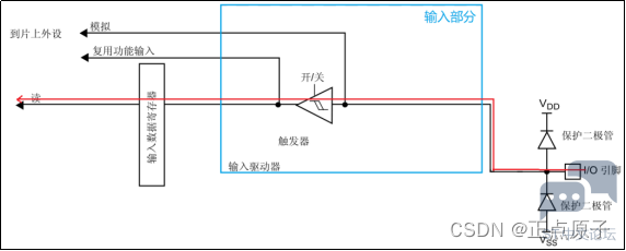

1、输入浮空
& U8 B2 |. M) h" [: l输入浮空模式:上拉/下拉电阻为断开状态,施密特触发器打开,输出被禁止。
. F6 k8 D6 G1 M7 u$ e4 e, ~5 L' c6 G; K1 G. t1 O' J
6 ?" d/ i% w" e
% a+ \/ V  q" C9 e  ]1 Q5 {( }3 j图10.1.4. 3输入浮空模式

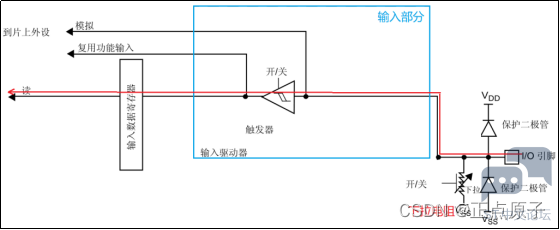

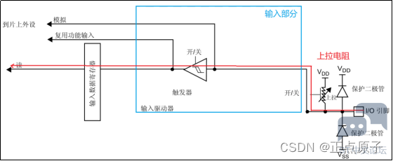

& j1 t3 j' \3 E2 I$ n1 U" X2、输入上拉
# ]. |- B4 \2 u  j$ x输入上拉模式:上拉电阻导通,施密特触发器打开,输出被禁止。) }1 S6 }0 W" ~1 g! S5 F
% o8 Q& h4 L1 x0 v& b9 X0 F+ } 9c18d55cf1654834a91856fcc7905c14.png " k. `2 N& Y+ a; X& c6 d3 N
1 K5 G0 N* k% w5 U" r3 {图10.1.4. 4输入上拉模式
' Y) R4 ]8 O5 \2 M# `3、输入下拉* J9 @' T/ p3 @& b
输入下拉模式:下拉电阻导通,施密特触发器打开,输出被禁止。2 B; U& O! P1 Z0 u5 I- t
' ^/ F- l- G! D+ }' d7 F* ]/ _ 539e3120afdc4377824953e49275fafd.png
3 _% n& P( x" t& Z1 }1 X  {) l+ D) B; @3 X+ C2 Z) m
图10.1.4. 5输入下拉模式3 W4 [& C0 k+ d/ O" F% M7 D7 F" C3 i

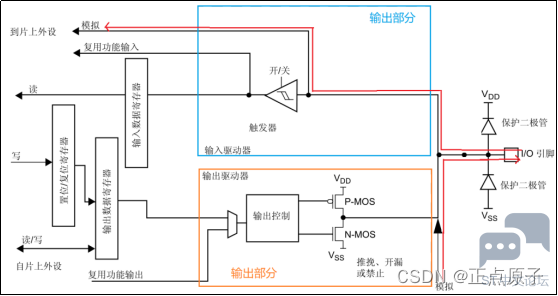

4、模拟功能
' ?. n" x+ ?' Z7 J) _& b模拟功能:上下拉电阻断开,施密特触发器关闭,双MOS管也关闭。其他外设可以通过模拟通道输入输出。
) \7 M& R- j; {/ h, Q0 r! R" H4 i* J9 E' ^* K
ab33aabb86024a958d4ccec9c43a268c.png   u+ s  x( E$ Q' y' G/ X
) p; w4 G* G# [# U3 X" N8 x; q" N
图10.1.4. 6模拟功能模式

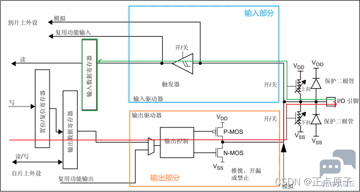

3 `5 [, a: U8 r8 w5、开漏输出
$ @" ]9 N- N6 K5 t/ G. i2 }  O1 k开漏输出模式:开漏模式下P-MOS是不工作的(即一直关闭),如果要控制IO口输出0,N-MOS导通,使得输出接VSS。如果要控制输出1,则N-MOS关闭,此时P-MOS和N-MOS都是关闭,引脚呈现高阻态,即不输出高电平也不输出低电平,所以这时要输出高电平就必须接上拉电阻。这时可以用内部上拉电阻,但是不推荐,我们建议接一个外部的上拉电阻。因为如果接内部上拉电阻,具有线与特性,即如果有很多开漏模式的引脚连在一起的时候,只有当所有引脚都输出高阻态,电平才为1,只要有其中一个为低电平时,就等于接地,使得整条线路都为低电平0。1 d0 r$ O6 Y3 P- ~1 M" H& f4 j, U( `
另外在开漏输出模式下,施密特触发器是打开的,所以IO口引脚的电平状态会被采集到输入数据寄存器中,如果对输入数据寄存器进行读访问可以得到IO口的状态。也就是说开漏输出模式下,我们可以对IO口进行读数据。# o& @% e7 R( ?, C' _* ?- |0 y
1 K) I: e% N" w2 w+ R7 p
d6b7c9fe05bb40428b02689c8e551d37.png # F; }2 z1 I1 S; v( p5 O
8 J* x( K1 X# d; m& z图10.1.4. 7开漏输出模式
# R+ `1 _* Y% q; G# v, W6、推挽输出% K& a$ E* C' X

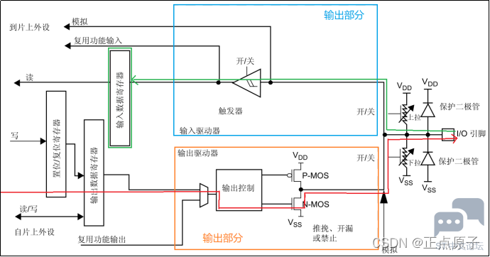

推挽输出模式:推挽输出跟开漏输出不同的是,推挽输出模式P-MOS管和N-MOS管都用上。如果要IO口输出高电平,即输出数据寄存器会往图中“输出控制”中输入高电平时,然后“输出控制”会输出低电平到P-MOS管,则上方的 P-MOS导通,同时“输出控制”会输出低电平到N-MOS管,则下方的 N-MOS 关闭,这时接在P-MOS的VDD与外部引脚连接,对外输出高电平。( d4 \3 Y" g$ n5 C3 `" e
如果要IO口输出低电平,即输出数据寄存器会往图中“输出控制”中输入低电平时,然后“输出控制”会输出高电平到P-MOS管,则上方的 P-MOS关闭,同时“输出控制”会输出高电平到N-MOS管,则下方的 N-MOS 导通,这时接在N-MOS的VSS与外部引脚连接,对外输出低电平。
: ]9 g- y; o( i, E: I当引脚高低电平切换时,两个管子轮流导通,一个负责灌电流,一个负责拉电流,使其负载能力和开关速度都有很大的提高。6 ?+ U- Z1 ^( j4 O/ o+ A
另外在推挽输出模式下,施密特触发器也是打开的,我们可以读取IO口的电平状态。

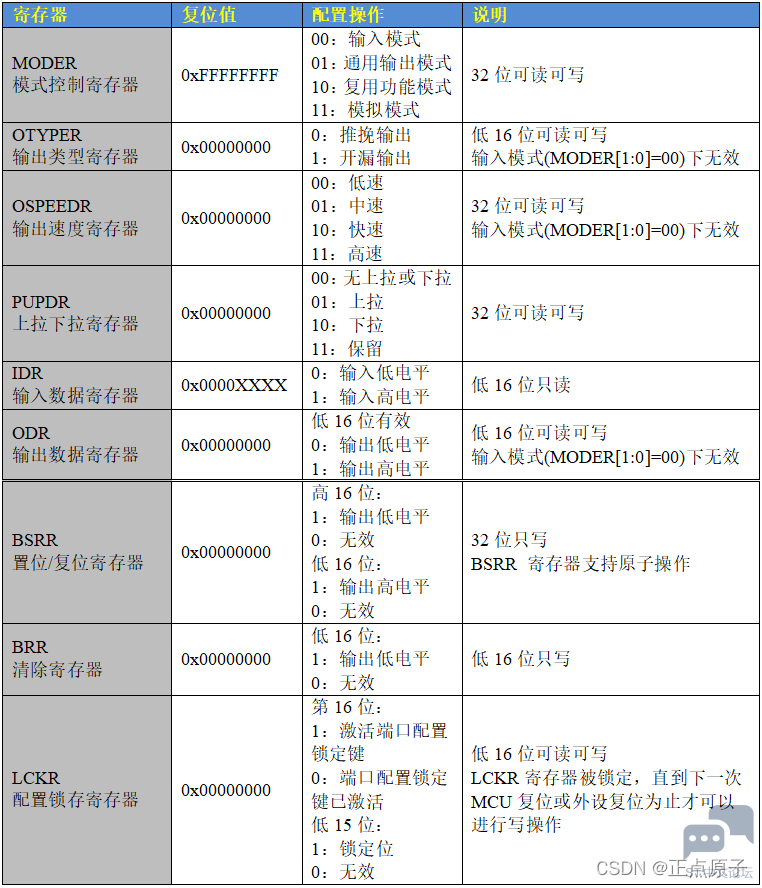

10.1.5 GPIO寄存器介绍
! T8 x# P" j0 W/ Z1 SSTM32MP157的每组GPIO端口都有以下寄存器:" Y; T4 s: n/ Q+ {2 _* d$ v1 x
4个32位配置寄存器(MODER, OTYPER, OSPEEDR和PUPDR);1 C! E5 t: Y- P4 B$ A
2个32位数据寄存器(IDR和ODR),1个32位设置/重置寄存器(BSRR);
6 I* A$ r5 @. f6 k1个32位设置/重置寄存器(BSRR);, c) A8 w9 k4 A/ R3 j4 H) C9 ?- _* j
1个32位锁定寄存器(LCKR);  d3 z# \. {# {
2个32位复用功能选择寄存器(AFRH和AFRL)。

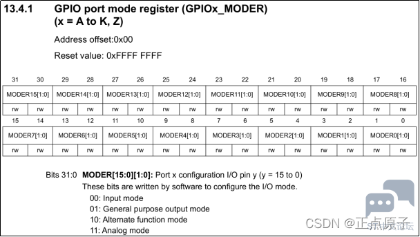

# G8 J' {; F! X( ^$ D1.MODER(端口模式控制寄存器). c) X. u  @% v. @( y+ M
. E" d( m% K  w  r% }2 v* R6 h: T( }
图10.1.5. 1 MODER寄存器
( {4 I+ |3 a8 Z. y8 R5 I, y7 B( G5 UMODER用于控制GPIOx(x等于A 至K,和Z,下同)的工作模式,是32位可读可写寄存器,每两位寄存器为一组控制一个IO口(IO口编号为y,y等于0至15,共16个IO)的模式,由软件写入以配置I / O模式为:
6 B& a4 h0 E2 L' x/ n00: 输入模式
% b5 f2 y7 J( M, [: j9 N1 _: [01:通用输出模式
4 C+ N+ L+ \7 n" Z2 ?( _7 L10:复用功能模式" b' }6 d# A1 _) j; e/ T
11: 模拟模式
  k1 g6 y6 |# A( P例如控制GPIOA的第0个IO口为输出模式,则配置GPIOA的MODER0为01(即第0位为1,第1位为0)。) ?- ?# o/ v8 ]: U
此寄存器的复位值为0xFFFFFFFF,每一位都是1,表示每个IO默认都是模拟模式。- W* U2 M( C4 f2 k4 S

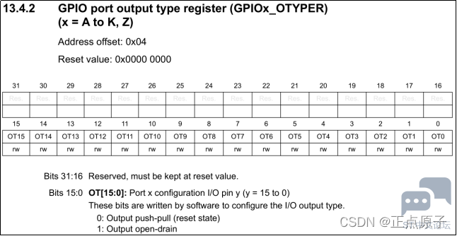

2. OTYPER(端口输出类型寄存器)2 |2 |7 `5 _0 ~1 q$ d' v# x0 j' j
2 T1 q8 e6 S3 N& L
' {# q3 P: n/ G' w& |6 d% x图10.1.5. 2 OTYPER寄存器- f( _& u* w- {, _
OTYPER用于控制 GPIOx 的输出类型(推挽输出或开漏输出),是32位寄存器,只有低 16 位有效,每一个位控制一个 IO 口,当配置位为0的时候为推挽输出模式,配置位为1的时候为开漏输出模式,复位后,该寄存器值均为 0,即复位后默认为推挽输出模式。该寄存器仅用于输出模式,在输入模式(MODER[1:0]=00)下不起作用。

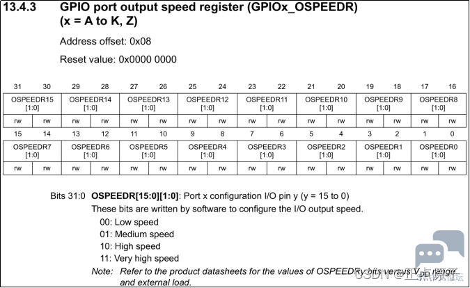

1 G4 Y) a, z& W4 h3. OSPEEDR(端口输出速度寄存器)5 i1 `; F4 {: r  ~8 l" a5 N0 f' g
! q4 V' F/ X" s. J* Q
e79e1590d2a44356bd41b35d1ec5c21e.png * P: j+ _# x; y
5 I% Z  V- Y; L' @* Y$ H
图10.1.5. 3 OSPEEDR寄存器. X! Q/ Y+ T2 |3 E
OSPEEDR寄存器用于控制 GPIOx 的输出速度等级, 属于32位可读可写寄存器,每 2 个位控制一个 IO 口,由软件写入以配置I / O速度为:4 k( C; A+ ]) \/ w, u& b
00:低速- L( n+ u* S6 u! C
01:中速
2 R& O* h+ P9 S' }  C10:快速4 B6 E5 V5 I( z' _- }- h) k
11:高速2 y7 }) ]; Y) F- X8 A, M
该寄存器仅用于输出模式,在输入模式(MODER[1:0]=00)下不起作用。复位后该寄存器值一般为 0,即默认处于低速等级。4 {' P( r2 e3 n! V

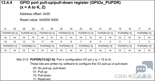

4. PUPDR(端口上拉下拉寄存器)( ?: U" w2 v" c
( _/ f5 F7 {% i% d; M6 w
! R& t2 _  a5 A  E) l图10.1.5. 4 PUPDR寄存器: Q8 s) n/ z2 l6 u
PUPDR寄存器用于控制 GPIOx 的上拉/下拉,属于32位可读可写寄存器,每 2 个位控制一个 IO 口,由软件写入以配置I O口是上拉或者下拉,复位后,该寄存器值一般为 0,即无上拉,无下拉状态:
7 H% G- u4 z7 ^: p  z00:无上拉或下拉6 B3 {/ }+ P( F  W
01: 上拉6 m$ x* ?2 D2 p- e8 U" ^
10: 下拉, d! a2 J( Q9 b$ R! k# S
11: 保留( k( F6 u/ i4 B, }/ |5 p1 I

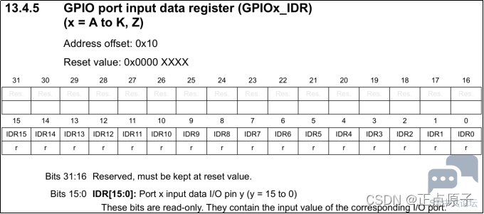

5. IDR(端口输入数据寄存器)+ c7 N8 C! @. \  c1 x! `( T
) |0 f6 |( p% u6 x$ A9 B3 x
  C% L% B. M8 b6 M6 Y& G1 R1 s/ O9 F
+ q1 m' o" L# ?图10.1.5. 5 IDR寄存器0 P* H: U+ C, B
IDR用于读取 GPIOx 的输入电平状态,只有低16位有效,属于只读寄存器,每个位控制一个IO口,如果对应的位为 0(IDRy=0,y等于0至15),则说明该 IO口 输入的是低电平,如果是 1(IDRy=1),则表示该IO口输入的是高电平。复位后的低16位状态是未知的。/ [6 q+ j+ o' G1 k0 V$ A1 h

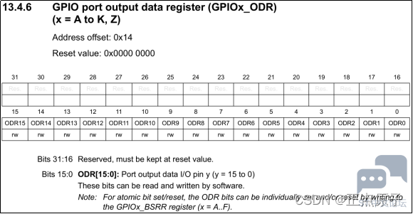

6. ODR(端口输出数据寄存器)
3 U; c$ Y2 F" I- D2 ^
" Y/ ~  x  x% F 82dd9f9b390847669847c2d7f9e1159b.png
( G2 ?5 ~. A6 m- C& j! c7 c- s, O* l# K/ X1 u
图10.1.5. 6 ODR寄存器  z. `( V: o( q9 c# E  C' z* k5 q
ODR寄存器用于控制 GPIOx 输出高低电平,属于可读可写寄存器,只有低16位有效,每个位控制一个IO口,如果对应的位为 0(ODRy=0,y等于0至15),则说明该 IO口 输出的是低电平,如果是 1(ODRy=1),则表示输出的是高电平。
. `1 S* |$ H; {控制 GPIOx 输出高低电平,也可以通过写BSRR寄存器(x 等于A至F)来分别设置和/或复位ODR位(后面我们会讲解)。ODR寄存器也仅在输出模式下有效,在输入模式(MODER[1:0]=00)下不起作用。# O5 \( {- H6 z4 d6 n
复位以后,ODR寄存器值默认为0x00000000,表示低16位IO口输出低电平。4 _+ ^2 O" R" o4 R9 U6 u

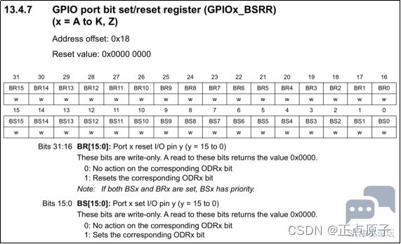

7. BSRR(端口置位/复位寄存器)& [( y2 |; d2 L1 T1 K8 z  D
7 c4 o; S  f! \1 i1 P
/ \/ o" v/ l; Q) N图10.1.5. 7 BSRR寄存器- D) Y1 v' \1 `# r; P  S
BSRR为32位置位/复位寄存器,只写寄存器,如果读取这些寄存器,那么返回值将是0x0000。 对寄存器的高16位写1,对应的ODR位将被复位,所以对应IO口为低电平。对寄存器的低16位写1,对应的ODR位将被置1,对应IO口为高电平。如果写 0,表示无动作,也就是说操作此寄存器写1才有效,写0是无效的。& R$ D. r/ x+ l* |; v
简单地说, BSRR的高16位称作清除寄存器,低16位称作设置寄存器。! o/ n" w- ?. O1 a, U
前面我们了解了ODR寄存器可以控制GPIOx对应IO口输出高低电平,两种寄存器的比较:ODR寄存器会被中断打断,BSRR 寄存器支持原子操作(原子操作是指操作过程不会被中断打断)。8 B5 `5 p4 z3 `- |' _
复位以后,BSRR寄存器值默认为0x00000000,表示无动作。

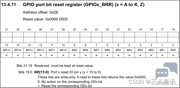

9 T; a' u" o0 h- W# p8. BRR(端口清除寄存器)$ R6 v& A; c9 e) Y0 }$ K
# U" |6 [% t4 i7 u8 n9 y5 C
! k. H& _0 x" J8 d3 L; F4 [: r/ ?) v/ S% D# s( N
图10.1.5. 8 BRR寄存器
: d+ D4 ]& R) e* UBRR为位清除寄存器,属于只写寄存器,如果读取这些位将返回值0x0000。BRR只有低16位可用,这低16位与BSRR的高16位具有相同功能,即对低16位写1,对应IO口为低电平,写0表示无效。# g, k! t5 T2 Q: A
复位以后,BRR寄存器值默认为0x00000000,表示无动作。

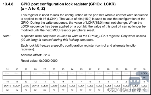

# U: z6 R$ ~! {! d$ v5 D* X6 g; g9. LCKR(端口配置锁存寄存器), L' U) c% a3 r# n! ~  {/ K
! O1 r) ?' W8 T( ]0 c' n. o# {  v3 p' \( A6 Q' c  r, q
图10.1.5. 9 LCKR寄存器
) [2 Z& \) G; I8 I9 P+ j9 KLCKR寄存器使用的不多,该寄存器用于锁定端口位是否处于可以配置的状态,[31:17]位保留,[16:0]位的值用于配置LOCK键的写入顺序,当在端口的任何位上执行第一个锁定序列后,该位的配置将无法再修改,直到下一次MCU复位或外设复位以后才可以进行修改,即位被锁定了。; ~% X9 J7 N2 \  m  L# |- L% L" D
第16位为锁键位,写0表示端口配置锁定键未激活。写1表示端口配置锁定键已激活,LCKR寄存器被锁定,直到下一次MCU复位或外设复位为止。此位的写入序列是写1写0写1读0读1。% Q' G( n) L7 C+ I
第15~0位是要锁定的端口位,这些位可读可写,但只能在第16位为0的时候可以写入。
' H$ g- k* |& Q9 R+ y! ?1 o其中,对某一位写0表示不锁定该位的配置,对某一位写1表示锁定该该位的配置。1 @2 M( b. |6 H$ }. H/ l0 L/ U( t/ ], f
那么,整体的LOCK键写入顺序是:! y% s: g2 {$ _+ C5 p& y9 t3 M9 ^2 L
WR LCKR[16] = ‘1’ + LCKR[15:0] /* 锁键位写1+[15:0]位的值 /, }9 C& B" L' f  K( R6 P* l
WR LCKR[16] = ‘0’ + LCKR[15:0] / 锁键位写0+[15:0]位的值 /

3 Z$ {" j0 N! m) y, i: PGPIO相关的寄存器我们就简单介绍到这里,整体分析一遍寄存器,对我们后面的实验是很有帮助的,实验虽然是基于HAL库来操作,但本质上操作的还是寄存器,原理还是要弄懂的。
  e7 m! N6 C8 Z- M, I! |10. 以上寄存器汇总; U) s5 Y- s3 M0 P2 H% l* R0 m! L: J: `
针对以上寄存器的说明,我们汇总出如下表格,方便大家需要的时候查阅。6 k4 i( V8 U, d% z1 D  t! l0 ~
, P( b0 L& g6 [  t6 R
; ?) r3 F6 I& H: o; Z" ]  ?2 V) Z# C' c" {
表10.1.5. 1GPIO部分寄存器汇总表

( ?  z& r- S7 q6 g在前面第10.1.5小节我们已经分析GPIOx_BSRR寄存器的功能了,对BSRR寄存器的高16位写1,ODR的对应位将被复位,所以对应IO口为低电平,对BSRR寄存器的低16位写1, ODR的对应位将被置1,对应IO口为高电平,如果写 0,表示无动作。) O" i' R! n9 v& V- R3 w0 K
HAL_GPIO_WritePin函数中GPIO_Pin 为16位类型数据,表示要操作的IO口,PinState 为枚举类型,其中GPIO_PIN_RESET为0,GPIO_PIN_SET为1。GPIOx->BSRR表示BSRR寄存器的高16位和低16位的值。
, C# C2 ~9 p: O1 T. h, }当PinState为0的时候,GPIOx->BSRR = GPIO_Pin表示将GPIO_Pin的值赋予BSRR的低16位,GPIO_Pin中哪一位是1,则对应的BSRR的那个位就被置1,对应的IO口输出高电平。        当PinState为1的时候,(uint32_t)GPIO_Pin为32位,GPIO_NUMBER为16位,<<表示左移,GPIO_Pin左移16位后,原来的低16位移动到高16位的位置,低16位为0。GPIOx->BSRR = (uint32_t)GPIO_Pin << GPIO_NUMBER表示对BSRR寄存器高16位所对应的 GPIO_Pin 位写1,对应引脚为低电平。# ^6 B- W7 s+ l) y1 t' p
这里的GPIO_Pin由我们后面调用函数的时候给定的具体的参数来决定。

BRR寄存器我们在第10.1.5小节有讲解过,BRR为位清除寄存器,对低16位写1,对应IO口为低电平,写0表示无效。  z1 b+ Q  r" X  e& A: i

10.2.6 HAL_GPIO_LockPin函数
& f+ y: O- S$ k% i& u. j●函数功能:锁住 某个GPIO 引脚所涉及到的寄存器,锁定的寄存器为MODER, OTYPER, OSPEEDR, PUPDR, AFRL和AFRH。( _8 j0 ^2 J) O% P: e
●函数参数:GPIOx和GPIO_Pin4 Z. K/ M$ t$ w% ]2 t
●函数返回值:枚举型,HAL_OK(成功)、HAL_ERROR(错误)、HAL_BUSY(忙碌)、HAL_TIMEOUT(超时)) Z" n' m0 B- f7 i2 _  E; _
●注意:8 Y( p! N; z: H
①锁住的是某个引脚对应的寄存器的某个位,不是将寄存器的所有位都锁住。例如设置要锁住GPIOA的引脚GPIO_PIN_0,则GPIOA对应的寄存器的某一位:! I% F: T# |, T- \
MODER(第01位)、OTYPER(第0位)、OSPEEDR(第01位)、PUPDR(第01位)、AFRL(第03位),AFRH寄存器由于是用于配置GPIO的8至第15位,所以没有被锁住。  U8 k! Z1 @: m5 p. t
②锁定的GPIO引脚的那个位,不能再修改寄存器对应的位的配置(上面提到的寄存器),直到下一次复位以后才可以更改(复位以后LCKR寄存器的默认值是0x00000000,没有激活锁定键)。关于LCKR寄存器可以看前面的第10.1.5小节。6 k# G/ f" p9 b. T0 }& x- p+ z
我们来看看这个函数的代码实现过程:

  5. 5     /* 检查参数 */
    5 e; g' F$ |$ m' t. L
  6. 6     assert_param(IS_GPIO_LOCK_INSTANCE(GPIOx));
    . p* a" b' ^  y: ^! m  o
  7. 7     assert_param(IS_GPIO_PIN(GPIO_Pin));
    1 Y3 I" v0 m# q" W* P9 u8 G
  8. 8
    5 R0 q  B& I" ?# B4 P+ g8 G0 t6 Q
  9. 9     /* 应用锁定键写入顺序 */
    7 e' i; R4 z7 k0 p2 j0 G* ~; Z3 V
  10. 10    tmp |= GPIO_Pin;+ F; o% s* a, e
  11. 11    /* 将LCKx位置1:LCKK ='1'+ LCK [15-0] */
    9 [8 {" m! M9 T5 l1 p- |+ z1 x# U
  12. 12    GPIOx->LCKR = tmp;
    4 f  V  w# J& m, K0 v& Z' A( |
  13. 13    /* 复位LCKx位:LCKK ='0'+ LCK [15-0] */
    ' u- E& J; V1 t7 B' F& J
  14. 14    GPIOx->LCKR = GPIO_Pin;- G# Z6 V; S" ]  T4 P7 L* b  J& ?- y9 @
  15. 15    /*将LCKx位置1:LCKK ='1'+ LCK [15-0] */: @: t" j% ?6 j" e. F
  16. 16    GPIOx->LCKR = tmp;
    ' j& ?, ^7 q8 h$ E) M4 ~9 ?
  17. 17    /* 读取LCKK寄存器。 必须完成此读取才能完成键锁定序列  */
    / t2 d( w6 y6 w* ~8 G( R
  18. 18    tmp = GPIOx->LCKR;
    9 g  b7 @1 [9 R+ S! w
  19. 19
    + f# w4 j) A' k' }
  20. 20    /* 再次读LCKR寄存器的值以确认锁定处于活动状态 */- T: W6 y0 ~6 f$ N
  21. 21    if((GPIOx->LCKR & GPIO_LCKR_LCKK) != RESET)6 t7 `- k- u5 w1 u  |" {7 I
  22. 22    {
    ) H- O: f; y. {8 f: P
  23. 23      return HAL_OK;$ B1 D, B5 X+ M6 u/ ^2 _
  24. 24    }
    : R% _$ e0 t: H2 F# s7 @- c
  25. 25    else
    , b9 V3 N: j/ X7 X
  26. 26    {6 ~: ?5 x) O* H2 t0 v# }6 i! s+ b
  27. 27      return HAL_ERROR;+ X* B4 @4 `! F+ V
  28. 28    }
    " Z  l$ K7 m$ b& k  O1 W
  29. 29  }
" v& A3 E' C9 K" Z6 {3 G3 v+ H) m5 C: ]
第3行,GPIO_LCKR_LCKK的值为0x00010000,表示第16位为1,其它位为0,此值写入tmp中;
& ]4 i: I- S' E/ U% L' I3 |# k第10行,将用户指定要锁的某个位和tmp相或,这样一来就确定了要锁定键。
8 e( o2 V) Y. y9 j3 Y% l第11到第18行,是LOCK键写入顺序为①~③步骤,写完以后记得读:( f( W: y/ m% Z# z, q+ d) a+ n
① WR LCKR[16] = ‘1’ + LCKR[15:0]         /* 锁键位写1+[15:0]位的值 */6 R0 s, _3 x: ^9 x
②WR LCKR[16] = ‘0’ + LCKR[15:0]         /* 锁键位写0+[15:0]位的值 */
4 A! |, h2 U3 P! W4 A; l! l2 W0 ~③WR LCKR[16] = ‘1’ + LCKR[15:0] /* 锁键位写1+[15:0]位的值 */& C  J* z3 i3 D
④读取LCKK寄存器(写完以后必须要读)

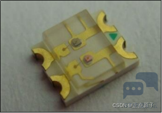

LED(Light Emitting Diode Light)又名发光二极管,是一种把电转化为光的半导体器件。LED 灯工作电流很小,一般在0至15mA之间,亮度随电流的增大而变亮。+ B; U( g% \0 k& p# z
不同材料的发光二极管可以直接发出红、黄、蓝、绿、青、橙、紫、白色的光,下图是可以发出黄、红、蓝三种颜色的直插型二极管实物图,这种二极管长的一端是阳极,短的一端是阴极。  l% k5 u; Y3 Z0 p; \9 ~/ F6 V
9 w& K/ @# Y9 U  g 7fd12c9b475c4ff288a8793fe446b290.png
+ k' O2 g  j0 G: l
+ w0 t2 X0 L2 |  d( ^# A图10.3. 1发光二极管' e& a3 n: s, T
下图是开发板上用的贴片二极管实物图。贴片二极管的正面一般都有颜色标记,有标记的那端就是阴极。: l) ]' N8 E+ F) g& Z( L
: d$ ?. t1 K' ]+ s
- m( v2 m, C" J3 E0 v# b3 D* ~- J. j% t
图10.3. 2贴片二极管( S" D2 T7 s9 x; f0 |

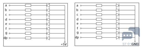

多个发光二极管封装在一起可以组合成LED数码管,例如显示数字8的7段数码管是由7个二极管组成,8段数码管比7端数码管多了一个二极管,显示一个点。数码管有共阴和共阳两种接法,如下图,前者通常称为共阴数码管,后者为共阳数码管。共阳极的接法是发光二极管的阳极接高电平,共阴极的接法是发光二极管的阴极接地。3 a. I2 R/ d9 J0 ]" O6 ]
; b+ D4 r9 Z! `- g+ Z! A
ff95fa8c6074483d89a817ebdb25c807.png 6 M' W" y( ?* S8 V6 _5 D
, ~! c( D( }, j" S3 X8 E图10.3. 3共阳和共阴极
7 W2 J  `% E8 n4 r! C8 B- D7 h二极管具有单向导电性,给二极管的阳极加上正向电压,电流大小约5mA 左右,二极管就可以发光了,在规定电流范围内,电流越大,二极管发出的光亮度越强。

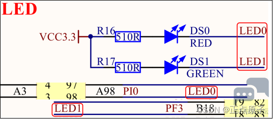

打开STM32MP157开发板底板原理图, 路径为: 开发板光盘A-基础资料\2、开发板原理图\《STM32MP15x底板原理图》。
8 C5 n& u; k5 ^( w' G. u4 d6 `. j) u5 e# e# p: ?# @4 ~
1e5c3b1e22df418cbd763230096ba847.png 9 O1 O( j! e  t4 ?/ ~
( K% Y8 K' }8 ?$ {& O
图10.4.3. 1 LED与STM32MP157连接原理图4 G0 b1 k! C" E3 P8 y5 Y" c! T
可以看出,LED0 接到了PI0引脚上,当PI0输出低电平(0)的时候发光二极管 LED0 就会导通点亮,当PI0输出高电平(1)的时候发光二极管 LED0 不会导通,因此 LED0 也就不会点亮。LED1接在了PF3引脚上,同理,LED1的亮灭取决于PF3的输出电平,输出 0 就亮,输出 1 就灭。7 y# Y9 P6 J3 x& Y

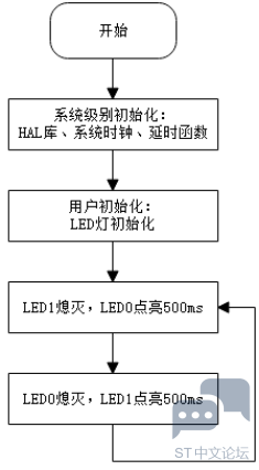

10.5.1 程序设计流程/ C* l# Q2 i( i: T
本章节我们通过HAL库的API函数来驱动LED,实现LED0和LED1以500ms交替闪烁。其中,我们会用到HAL_GPIO_WritePin和HAL_GPIO_TogglePin函数。实验程序的设计流程如下:/ Z5 l2 t7 \, ^4 m! o) U
# R! g$ r2 v2 I: K6 | c7af4d709664453a970e7bd6a74c3ca8.png
% c- }0 @# j. D3 h9 x
( T4 W" o6 o1 \: B9 T图10.5.1. 1实验程序设计流程

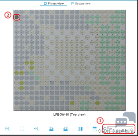

: p! u# ]: d+ F/ v) i7 y10.5.2 GPIO功能引脚配置

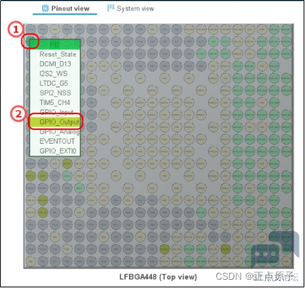

) T/ [: S+ l; i( ?# ^7 x; v* L我们新建一个工程LED,进入STM32CubeMX插件配置界面后,在Pin搜索管脚处输入PI0,在引脚排列视图处可以看到一个引脚在闪烁,这个就是我们要找的PI0。# v; K' P  Z) i  j
: w- G& T& r) o
2 _  {+ l$ w! d+ J" _: i: @  G# Z% L  _0 _1 V
图10.5.1. 2搜索PI0引脚
  z7 l$ m  B8 o! x  s& [# r6 v: o$ ~/ V. b4 U3 s
0a1f77a90dbf4ea68c44991bb14ed90e.png ; Y# t) L' j: b5 j7 a& a. n
7 Z9 n$ t6 Q, A8 \: D$ }: A
我们点击闪烁的引脚PI0,在弹出的复用功能菜单中选择GPIO_Output。* D1 {, `1 q4 v; |6 S$ Y5 i. e! }& G
' W, r6 Q! k' [% t! Y
图10.5.1. 3配置PI0引脚复用功能

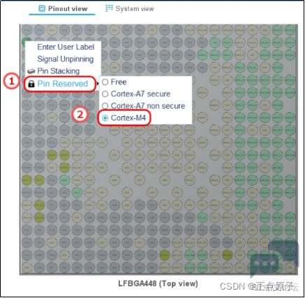

! h7 _1 I1 S5 H3 `" E配置完PI0的复用功能,我们还要配置Pin Reserved选项,即引脚保留,也就是将这个引脚给谁用。选中PI0,右键弹出设置项,我们选择Pin ReservedCortex-M4,这里注意,如果不配置此项,在生成工程代码的时候将不会看到有关这个Pin的初始化代码。
. d5 {- v' h( w7 b2 ~) X+ o
' K8 H7 L1 u$ I7 E$ k+ ] 0dab8520f557490bbc3e5c86b17ec9ed.png # B8 g$ l) x3 ~8 ]1 c
! N4 p! V$ N9 X7 ]# I8 W图10.5.1. 4将PI0给CM4内核使用% P. w% O! A! p

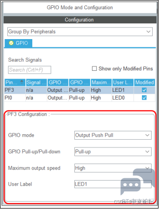

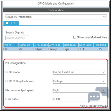

按照前面同样的方法我们配置PF3。接下来,我们配置GPIO的工作模式:% {5 M2 Q& F$ L! A$ O- P
打开左边的System CoreGPIO进入GPIO模式配置界面,在下方会列出该GPIO的配置项。
; c% L" [5 W# y( \- M) V( F①选项 GPIO mode 用来设置IO 口输出模式为 Output Push Pull(推挽)还是 Output Open Drain(开漏)。本实验我们设置为推挽输出 Output Push Pull。- J1 g: f" v6 G/ H1 [
②选项 GPIO Pull-up/Pull-down 用来设置 IO 口是上拉/下拉/没有上下拉。本实验我们设置为上拉(Pull-up)。
" z+ Z% U. ]3 @! m* I( M( m/ S! c③选项Mzximum ouput speed用来设置IO 口输出速度为低速(Low)/中速(Medium)/高速(Hign)/快速(Very High)。本实验我们设置为高速 High就可以了。
7 B; D7 f( }. C7 Y④选项 User Label 是用来设置初始化的 IO 口 Pin 值为我们自定义的宏,一般情况我们可以不用设置,这里我们填写为LED0。按照如上要求设置后的界面如下:% @3 S/ k' M6 r1 {2 N7 ]( l/ ?: f
3 a5 `+ f! G2 ?1 j$ g
6427871bf3d74001b69d002549d06d0a.png : L, F4 p9 y! p4 |* K
! _6 Y; T& l! B) G0 L; i6 M
图10.5.1. 5配置LED0工作模式  D5 V' |. ?! I
按照前面同样的方法我们配置PF3,User Label为LED1:

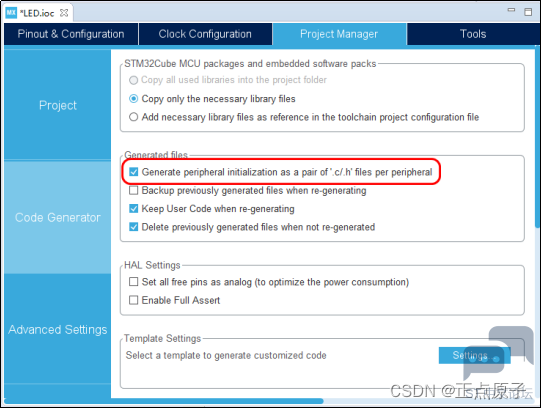

2 H; @$ \, I5 e10.5.3 时钟和工程配置
2 z0 E0 m# d  E时钟,我们这里暂时不做其它配置,采用默认内部高速时钟HSI(64MHz)。接下来要注意勾选Generate peripheral initialization as a pair of ".c/.h’ files per peripheral选项,这样可以独立生成对应外设的初始化.h和.c 文件(这么做也是为了不让外设的初始化代码生成在main.c文件中,方便查看,也避免main.c文件变得臃肿):; c7 x* T" U- k& s" b/ q
7 L' y) C: s* ^9 E1 ]" N! ]
b12a9582f60c40a8a8206ac7bd4733dd.png   d1 I2 K# R; ?2 O+ K* u. a; F
! ~) {9 p4 \; _
图10.5.2. 7配置生成外设独立的初始化文件

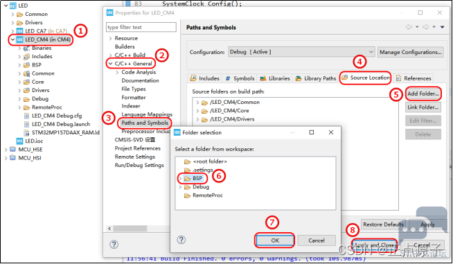

添加完以后,记得在工程中将源文件和工程关联,如果将BSP文件夹创建在Core文件夹下的话,就不需要做此步操作,如下图所示:: |2 ]0 Q/ p% W; h0 A& V
! N' g* {1 R- `6 @+ R! F
6 w4 i! _3 G( J: M" Q: \图10.5.4. 2将源文件和工程关联$ Q0 h; \  x$ ]  |! s5 U

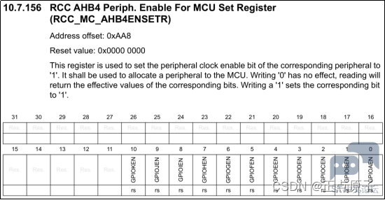

% b4 J+ ?' k1 h( S+ M% S综合上面分析,第7~8行表示开启GPIOI和GPIOF的时钟。, S8 `$ l9 J3 G1 w' y6 o4 [
注:
$ D# e4 {0 {3 m5 Y6 P5 lMC_AHB4ENSETR是使能MCU设置寄存器,该寄存器用于启用对应的外设时钟,对相应位写1则开启对应外设时钟,写0表示无效。
3 }: w2 t9 G4 @! k2 S第0第10位分别对应GPIOAGPIOk时钟使能位。5 ]) g' p9 Y4 p
: l, P( W! E2 P& z! n3 J- ?. L0 s
7a7764c3c87442c58d342a480493bdba.png # E6 Y3 o( K  ?- C8 Y3 c; u
- R7 d2 U' l: u6 `5 C图10.5.3. 1MC_AHB4ENSETR寄存器
0 s6 V0 g- i  I1 i0 K9 p: f第11-14行表示要控制的 GPIOI端口的某个IO口(LED0_Pin)引脚的输出类型为推挽输出,引脚为上拉模式,引脚速率为高速。

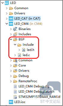

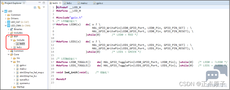

在前面,我们使用STM32CubeMX生成了基于HAL库的GPIO初始化代码,还没有控制LED0和LED1点亮和熄灭的逻辑代码,接下来我们在这个工程的基础上去手动完成这部分内容。) E9 j6 `: E4 P
在LED_CM4工程下新建BSP文件夹,此文件夹下专门存放自己的逻辑代码,然后在BSP下新建Include文件夹用于存放头文件,然后分别新建led.h和led.c文件。  F% ]/ u; {, \; d
, m, r) g# [) f7 h7 m9 a
67f1387e38a74f528db7f6dd70b2a612.png 0 {5 w: M2 D) W2 ^" x9 |1 B, W
  F$ d1 l' C- `" a
图10.5.3. 2新建BSP文件夹
+ A" O/ Z; }  m) rled.h和led.c文件代码分别如下:) N, q& a) f' G- e" p
led.h文件代码. L/ H' ]! c. Y& `7 l  u

    " C- m2 m1 `" W3 s
  12. 12      HAL_GPIO_WritePin(LED1_GPIO_Port, LED1_Pin, GPIO_PIN_SET) : \# D+ {( X  u5 d) l6 R0 \9 T
  13. 13      HAL_GPIO_WritePin(LED1_GPIO_Port, LED1_Pin, GPIO_PIN_RESET); \
    - O, ?  o: h" J8 \$ ^% M( C' Y; R
  14. 14                      }while(0)               /* LED1 = GREEN */
    3 x' Z; p4 g) ~4 ^3 H9 A- L
  15. 15
    ' H7 ?- d% a9 }% t6 v! G$ ~8 @
  16. 16  /* LED取反定义 */
    8 ^5 H4 J# _3 h' W4 |. D# C' N
  17. 17  #define LED0_TOGGLE() \
    & X9 r! A) C( l# s+ M
  18. 18  do{ \
    / |0 Y: D8 O+ `$ B* P5 ]' a
  19. 19      HAL_GPIO_TogglePin(LED0_GPIO_Port, LED0_Pin);\* r0 y- t5 F; Y& x* N
  20. 20    }while(0)                                                /* LED0 = !LED0 */8 b1 [9 [9 j& c  T  C- O/ @
  21. 21  #define LED1_TOGGLE() \
    * M. y7 |: [4 R1 q' {4 @7 K
  22. 22  do{ \6 p5 R. u% w; L  M' X
  23. 23     HAL_GPIO_TogglePin(LED1_GPIO_Port, LED1_Pin);\
    - E# V- C6 L" x/ ~" A
  24. 24      }while(0)                                           /* LED1 = !LED1 */. U2 D/ a: X- C- v( l
  25. 25
    / _! R  g1 L# L9 r" x- R: L& {
  26. 26  void led_init(void);                       /* 初始化 */% V4 }. p. F$ O7 J1 z" x
  27. 27% E+ m( E8 L+ r- \9 w# k
  28. 28  #endif
+ M; r! ]) m+ H第6~14行,调用HAL_GPIO_WritePin函数来设置或清除选定的GPIO端口位GPIO_Pin,采用三目运算符,我们来分析LED0部分:
( ?/ ], g( D9 I8 @% P0 R) j+ H4 Y当x为1即大于0的时候,LED0(1)为HAL_GPIO_WritePin(LED0_GPIO_Port, LED0_Pin, GPIO_PIN_SET),表示设置LED0的端口位为1,端口位LED0_Pin输出高电平,LED0点亮。  E+ f7 s; w- o# H! O3 d8 w
当x为0的时候,LED0(0)为HAL_GPIO_WritePin(LED0_GPIO_Port, LED0_Pin, GPIO_PIN_RESET),表示设置LED0的端口位为0,端口位LED0_Pin输出低电平,LED熄灭。
7 ?7 a1 i. g* b% |3 x其中“\”表示换行符号,因为一行写不下了写到第二行,两行之间的代码用换行符来连接。; E5 z: X2 q8 W. o  Y& z
第17~24行,调用HAL_GPIO_TogglePin函数将引脚的状态取反。
" I$ E+ o) s( i& z" m5 [! N, aHAL_GPIO_WritePin(LED0_GPIO_Port, LED0_Pin, GPIO_PIN_SET)表示设置GPIOI的第LED0_Pin位所对应的管脚为高电平,那么LED0关闭。
' d. Z1 Q% I( U3 P0 ^7 T7 N7 z% ]HAL_GPIO_WritePin(LED0_GPIO_Port, LED0_Pin, GPIO_PIN_RESET)表示设置GPIOI的第LED0_Pin位所对应的管脚为低电平,那么LED0被点亮。/ u3 Q" v7 t& r5 K& I
第26行,声明led_init初始化函数。我们来看看此函数。

led.c文件代码
' Y& i7 y  K* A" k
  1. 1   #include "./Include/led.h"# t0 B+ o( `3 N" b
  2. 2   9 t3 C" |- l; r  ]/ }
  3. 3   void led_init(void)
    ' A& L$ T! C: s0 b3 p) B( F2 w
  4. 4   {$ y# u- g2 `/ s  f6 v* a" X
  5. 5       LED0(1);                            /* 关闭 LED0 */
    ( W' {! @  @) o
  6. 6       LED1(1);                            /* 关闭 LED1 */
    # f  ^% J3 J9 E3 j
  7. 7   }

  18. 18      LED0(0);                                    /* 打开LED0 */
    : |1 H/ t, y5 j
  19. 19      LED1_TOGGLE();                     /* 关闭LED1 */
    1 y2 g4 l% r% C& |" z. \' K! N
  20. 20      HAL_Delay(500);( O& J% _' A# p8 c. g2 k% J
  21. 21      LED0(1);                                     /* 关闭LED0 */2 N* j; u/ M0 B  L2 l2 h' k
  22. 22      LED1_TOGGLE();                     /* 打开LED1 */, @7 k* c. Q4 S1 D3 G7 j, N* X3 R
  23. 23      HAL_Delay(500);/ u7 _2 A$ a3 m7 o
  24. 24    }
    ) t) I+ p& I% K" C
  25. 25   }
    # e7 b7 }% t) k3 u7 K; j1 J7 C; z
  26. 26  void SystemClock_Config(void)
    5 A; {* ^  X* r* N* m. f
  27. 27  {
    & X0 y9 |9 J: }# g6 H' F
  28. 28    /*此处省略时钟初始化代码*/
    ' b# {7 a, }, \+ v" J2 A
  29. 29  }
/ B1 X0 N8 y/ v! F1 @2 ]9 ^
第1~3行引用对应头文件。# N1 `& N5 ?3 o5 ]# a
第7行初始化HAL库,使用HAL库函数前,必须在main函数中先对HAL库进行初始化。
3 G" s# b' T6 W# d. J) [1 G第8~12行检查平台是否为工程启动模式,如果是则初始化系统时钟。
% ]4 [( q8 s" p- |3 Y第14行初始化已配置的外围设备,这里是初始化GPIO。, H- R2 C* J/ X% u1 l$ b& _( X2 v
第15行初始化LED0和LED1为关闭状态。
8 P% H: E- \$ e. g9 q第16~24行是LED0和LED1交替闪烁的初始化代码,调用HAL_Delay(500)函数实现每隔500ms交替闪烁一次。HAL_Delay函数的实现原理我们在第7.4.2小节有分析过。

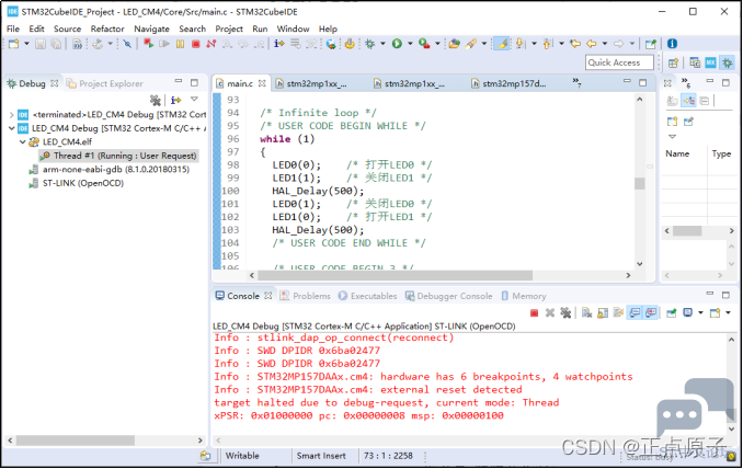

10.5.6 编译和下载验证
! f1 V( E0 ~) I# W, X7 U) t1 R1 @保存修改后点击工具栏的小锤子进行编译,编译无报错后,按照第4.1.6小节连接好开发板和ST-Link,进入Debug模式。进入Debug以后,点击继续运行按钮来运行调试,可以看到开发板底板的LED 灯 DS0 和 DS1在交替闪烁,点击即可终止调试并退出调试界面。
) @, a9 n2 ?( g! v
( l; s& _* y. _) R7 V- X2 |6 g: G 1618dcd97f514217bfe063b82d8920f0.png
) O* i- V6 d# ^' e- Z) F# u8 k2 A
8 J' o. ~% y. \图10.5.4. 1调试界面
$ M6 m" }( Z: Q' O: f4 h9 |# I1 `' O6 U5 _* {0 D
10.6 章节小结7 E" Y5 S5 h1 l1 g+ ?/ F
本章节的实验,我们调用HAL库来操作LED灯对应的寄存器,从而点亮LED,这里我们对前面提到的ODR、BRR和BSRR寄存器做一个总结。
" Q& D1 ~+ h2 ?7 MODR寄存器
2 Y3 h& Y' `0 W" ^操作:ODR寄存器可读可写,低16位有效,每个位控制一个IO。对位写1,IO口输出高电平,对位写0,IO口输出低电平。
3 `' U) [+ U6 i! b对ODR寄存器的读写操作必须以16位形式进行,如果用ODR寄存器来改写数据以控制输出时,采用“读改写”的形式。8 B  h* _: k! q' }! \0 t9 o+ P
缺点:ODR寄存器会受中断的影响,关闭中断会导致延迟或丢失一事件的捕获,如果在中断中通过ODR操作IO口,操作越频繁影响越明显。如果在中断中操作IO口,最好还是用BRR或者BSRR寄存器,因为BSRR和BRR 寄存器可以实现对ODR 寄存器进行原子读取/
7 }6 w% ?) H* _& ?7 A: [修改访问,这样可确保在读取和修改访问之间发生中断请求的时候也不会有问题。; R; v5 B- E' L- l" j7 F
注:
* O  c/ I0 N0 ^3 G原子操作:原子(atomic)操作就是指不能再进一步分割的操作,一般原子操作用于变量或者位操作。一个程序在执行的时候可能被优先级更高的线程中断,而原子操作不会被线程调度机制打断,这种操作一旦开始,就一直运行到结束,运行期间不会有任何的上下文切换(不会切换到另一个线程)。简单的说,原子操作是指操作过程中不会被中断打断。
. P" w- |# B3 n( j# S- ABRR寄存器
( u- G& }+ f2 ]% FBRR属于只写寄存器,只有低16位可用,对BRRR寄存器的写操作必须以16位形式进行,每个位控制一个IO。对位写1,IO口输出低电平,写0无效。即BRR只能控制管脚为低电平,不能控制管脚为高电平,所以BRR也称作位清除寄存器。BRR 寄存器支持原子操作。- d  A& p$ l1 ~! A& @# _" U+ F
如果想对某个GPIO的(如GPIOA)的第1位进行复位,其它位保留原来的值,则可以使用使用BRR寄存器写1来实现:
9 J  I' S) y! ?4 ?GPIOA->BRR=0X02;
& @2 g5 F  D1 N$ T/ R& u当然也可以用过ODR寄存器来实现,不过写起来就不是很方便了:2 u5 T7 N' K: S2 N& B( v
GPIOA->ODR&=0XFFFE;5 j& b- v! {8 ~
BSRR寄存器
# W9 O: N1 y2 mBSRR属于只写寄存器,32位有效,其中,对高16位写1,对应的ODR位将被复位,所以对应IO口为低电平;对16位写1,对应的ODR位将被置1,对应IO口为高电平;写0表示无效。所以,BSRR的高16位也称作位清除寄存器,低16位也称作设置/置位寄存器。BSRR 寄存器支持原子操作。
: |' q* X- P$ N9 c( c, Z如果想对某个GPIO(如GPIOA)的第1位置1,第14位置0,通过BSRR可以一步到位:7 ^" z( ~1 O+ k
GPIOA->BSRR=0X4000 0002;% ?/ M9 _% E" C+ @
以上是从对寄存器直接操作的层面来分析,当然了,我们使用HAL库以后可以不用直接操作寄存器了,不过进行开发时,有时候也会在HAL库中添加自己的代码,有些操作直接通过操作寄存器是很方便的。此外,HAL库也只是将对寄存器的操作做了封装,方便代码移植,如果要了解HAL库的实现过程,那也必须先了解寄存器,所以我们后面的实验也会先简单介绍寄存器以后,再介绍HAL库的API函数,这样结合起来学习,可以更好地理解和掌握HAL库。
