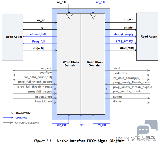

FIFO的英文全称是First In First Out,即先进先出。FPGA使用的FIFO一般指的是对数据的存储具有先进先出特性的一个缓存器,常被用于数据的缓存,或者高速异步数据的交互也即所谓的跨时钟域信号传递。它与FPGA内部的RAM和ROM的区别是没有外部读写地址线,采取顺序写入数据,顺序读出数据的方式,使用起来简单方便,由此带来的缺点就是不能像RAM和ROM那样可以由地址线决定读取或写入某个指定的地址。本章我们将对Vivado软件生成的FIFO IP核进行读写测试,来向大家介绍Xilinx FIFO IP核的使用方法。6 L$ W5 a- m5 c
9 }, t6 w7 R8 b# H4 G$ @# z: [- _& P. k( F15.1 FIFO IP核简介
  i+ z  G2 m+ q根据FIFO工作的时钟域,可以将FIFO分为同步FIFO和异步FIFO。同步FIFO是指读时钟和写时钟为同一个时钟,在时钟沿来临时同时发生读写操作。异步FIFO是指读写时钟不一致,读写时钟是互相独立的。Xilinx的FIFO IP核可以被配置为同步FIFO或异步FIFO,其信号框图如下图所示。从图中可以了解到,当被配置为同步FIFO时,只使用wr_clk,所有的输入输出信号都同步于wr_clk信号。而当被配置为异步FIFO时,写端口和读端口分别有独立的时钟,所有与写相关的信号都是同步于写时钟wr_clk,所有与读相关的信号都是同步于读时钟rd_clk。: ^- Y4 \4 H6 s6 z$ W  n  X
7 L2 P. H' I$ E& k! v
ae5fd345c63b4174b7b822603aef3e03.png 2 a$ G6 K$ L$ f5 h9 s! R. W  S
) o2 u7 j9 t9 l7 g
图 7.5.13.1 Xilinx的FIFO IP核的信号框图0 G( L3 c1 V4 Y) O
对于FIFO需要了解一些常见参数:
- n* n+ O) R8 G7 U: cFIFO的宽度:FIFO一次读写操作的数据位N。* ^) k$ \# d, h! k9 \0 b
FIFO的深度:FIFO可以存储多少个宽度为N位的数据。: E( R$ Q  I/ k& i
将空标志:almost_empty。FIFO即将被读空。0 q/ y' k3 l  X! R2 j, ]
空标志:empty。FIFO已空时由FIFO的状态电路送出的一个信号,以阻止FIFO的读操作继续从FIFO中读出数据而造成无效数据的读出。
+ L6 @; x+ {, ?5 F) g, M/ Z6 S将满标志:almost_full。FIFO即将被写满。
+ h' m5 ?1 k1 X& S. B+ j4 q, M满标志:full。FIFO已满或将要写满时由FIFO的状态电路送出的一个信号,以阻止FIFO的写操作继续向FIFO中写数据而造成溢出。. t. X6 S5 O0 F4 w+ M4 M6 M1 D
读时钟:读FIFO时所遵循的时钟,在每个时钟的上升沿触发。
, h% z) r/ Q4 I6 x% B8 s0 g写时钟:写FIFO时所遵循的时钟,在每个时钟的上升沿触发。
! c* a0 x! a0 D( o这里请注意,“almost_empty”和“almost_full”这两个信号分别被看作“empty”和“full”的警告信号,他们相对于真正的空(empty)和满(full)都会提前一个时钟周期拉高。
+ r6 L; D- j2 M$ n# B$ B" p对于FIFO的基本知识先了解这些就足够了,可能有人会好奇为什么会有同步FIFO和异步FIFO,它们各自的用途是什么。之所以有同步FIFO和异步FIFO是因为各自的作用不同。同步FIFO常用于同步时钟的数据缓存,异步FIFO常用于跨时钟域的数据信号的传递,例如时钟域A下的数据data1传递给异步时钟域B,当data1为连续变化信号时,如果直接传递给时钟域B则可能会导致收非所送的情况,即在采集过程中会出现包括亚稳态问题在内的一系列问题,使用异步FIFO能够将不同时钟域中的数据同步到所需的时钟域中。5 {6 d5 U6 W+ v$ y9 w/ M- U6 A, |1 c  ^+ }, Z

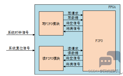

8 {0 h2 N, {7 L! h( H根据实验任务要求和模块化设计的思想,我们需要如下4个模块:fifo IP核、写fifo模块、读fifo模块以及顶层例化模块实现前三个模块的信号交互。由于FIFO多用于跨时钟域信号的处理,所以本实验我们使用异步FIFO来向大家详细介绍双时钟FIFO IP核的创建和使用。为了方便大家理解,这里我们将读/写时钟都用系统时钟来驱动。系统的功能框图如下图所示:3 q3 `0 E) N9 I. ]/ c7 E
8 Z0 }) p* |# O+ s; q
/ y& [6 d5 Q& r- K& d3 f& k$ w. v" V: u' J
图 7.5.13.1 系统框图0 u; }5 o" W4 h' I

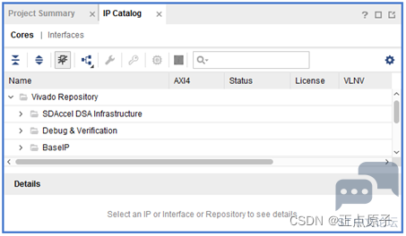

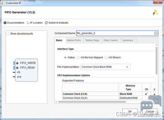

首先创建一个名为ip_fifo的工程,接下来我们创建fifo IP核。在Vivado软件的左侧“Flow Navigator”栏中单击“IP Catalog”,“IP Catalog”按钮以及单击后弹出的“IP Catalog”窗口如下图所示。% U3 l3 n5 w0 m# g
& o+ Q: {6 K; H: t3 P
! d! z* |- S) Z6 x! A5 G9 K+ n5 h5 O5 L7 y
图 7.5.13.2 “IP Catalog”按钮1 W# C* w5 l) C+ K" g
; d; f/ H/ j0 `  x& [# E 03c136113b23493db527d24f13efac11.png
0 e" J2 P% Y4 ^0 P, q+ z/ o* ^( d5 @# a- J" m& R) s9 z1 e# D% A
图 7.5.13.3 “IP Catalog”窗口

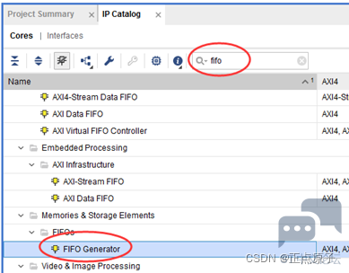

' t. Z3 Y  C) q" }; l( S在“IP Catalog”窗口中,在搜索栏中输入“fifo”关键字,这时Vivado会自动查找出与关键字匹配的IP核名称,我们双击“FIFO Generator”,如下图所示。
/ A2 U9 Q" ~. ^/ }7 ^' F  m  D* E/ d% x1 l3 P7 f8 y
7 O: E0 ^5 G$ q+ t( C
  X9 k( ]+ Q- n' P3 K) k图 7.5.13.4 搜索栏中输入关键字- @$ l, o7 T) t! U! p/ m& p0 G

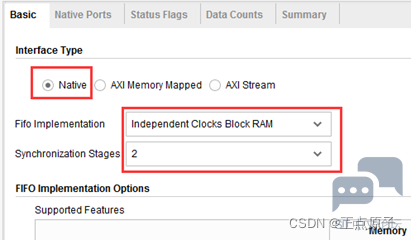

接下来就是配置IP核的时钟参数的过程。
5 ^3 ?# N, A" V* j  J( u  F最上面的“Component Name”一栏设置该IP元件的名称,这里保持默认即可。在第一个“Basic”选项卡中,“Interface Type”选项用于选择FIFO接口的类型,这里我们选择默认的“Native”,即传统意义上的FIFO接口。“Fifo Implementation”选项用于选择我们想要实现的是同步FIFO还是异步FIFO以及使用哪种资源实现FIFO,这里我们选择“Independent Clocks Block RAM”,即使用块RAM来实现的异步FIFO。如下图所示。
- `& ]. B0 F9 A! u% P1 \  |5 N
* y/ o' }+ @1 Y, K/ f* b1 m b1c794e44ac547658e8e0e7258012579.png 8 r" t3 r  c/ f% G3 a" t, ?
- B. S+ ?8 }) i
图 7.5.13.6 “Basic”选项卡! _, ^9 b7 J2 k" w7 d) O5 E5 y

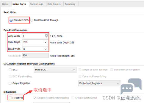

接下来是“Native Ports”选项卡,用于设置FIFO端口的参数。“Read Mode”选项用于设置读FIFO时的读模式,这里我们选择默认的“Standard FIFO”。“Data Port Parameters”一栏用于设置读写端口的数据总线的宽度以及FIFO的深度,写宽度“Write Width”我们设置为8位,写深度“Write Depth”我们设置为256,注意此时FIFO IP核所能实现的实际深度却是255;虽然读宽度“Read Width”能够设置成和写宽度不一样的位宽,且此时读深度“Read Depth”会根据上面三个参数被动地自动设置成相应的值;但是我们还是将读宽度“Read Width”设置成和写宽度“Write Width”一样的位宽,这也是在实际应用中最常用的情况。由于我们只是观察FIFO的读写,所以最下面的“Reset Pin”选项我们可以不使用,把它取消勾选。其他设置保持默认即可,如下图所示。3 u( u9 e4 f, K+ B+ x2 Z% G$ v
# e. h0 S8 \. k' a/ ~( V; V% A! O9 @
3 N  [, e$ u/ @: u# t( H7 |- D, N, n2 n& I2 f+ N
图 7.5.13.7 “Native Ports”选项卡

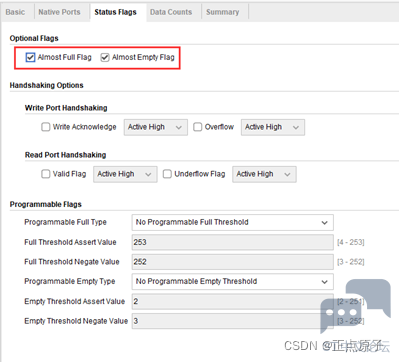

  M7 D0 i1 A' G/ z4 V“Status Flags”选项卡,用于设置用户自定义接口或者用于设定专用的输入口。这里我们使用“即将写满”和“即将读空”这两个信号,所以我们把它们勾选上,其他保持默认即可,如下图所示。
  @  M. w( v' ?9 c
: v* A( |# j- d9 [5 b 7ae0f417ed954987b904a9e11b93ce8b.png
- d- I6 J. k; ~: Y1 `8 b" \9 n: l1 ~; y0 ?/ t& X6 [
图 7.5.13.8 “Status Flags”选项卡

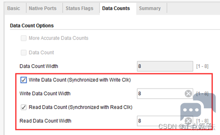

+ \% k% C* c+ n, w9 e' O“Data Counts”选项卡用于设置FIFO内数据计数的输出信号,此信号表示当前在FIFO内存在多少个有效数据。为了更加方便地观察读/写过程,这里我们把读/写端口的数据计数都打开,且计数值总线的位宽设置为满位宽,即8位,如下图所示。
! V2 L. p6 H, `1 s' a: T5 H3 i
+ U' }. J) _; S, [" t3 p( }; X" h- ^% N
# O: R6 i; B$ a, F+ m图 7.5.13.9 “Data Counts”选项卡* m4 p  o# H) r: k! Z

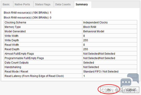

最后的“Summary”选项卡是对前面所有配置的一个总结,在这里我们直接点击“OK”按钮即可,如下图所示。7 m/ K- O1 p3 ?) g% H
: @4 o% G1 O; c9 c 743f467f4cf94854a1d3fb191ae3eb33.png
1 w. Q6 ?" ?, V! I, q4 H( B# \& S' \6 i- i# P) i3 ~
图 7.5.13.10 “Summary”选项卡

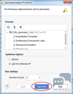

& {1 S' A2 c3 K/ F1 ~接着就弹出了“Genarate Output Products”窗口,我们直接点击“Generate”即可,如下图所示。
7 S& n+ T+ U$ H0 V. W4 K: E
! E3 o+ U: s. N$ m1 i cd448a6f093643b1a331cea257f4f26d.png % r" |+ b, l- K- T- m8 x2 F* p# c
. j0 j( Y. E7 y& r2 Y  }% y图 7.5.13.11 “Genarate Output Products”窗口. i8 ?# W1 J5 D9 t4 i7 S- n

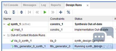

之后我们就可以在“Design Run”窗口的“Out-of-Context Module Runs”一栏中出现了该IP核对应的run“fifo_generator_0_synth_1”,其综合过程独立于顶层设计的综合,所以在我们可以看到其正在综合,如下图所示。
  V2 i- D$ r' G9 h6 h# Y% I
' |$ a) `' h9 B# S e0584a38383c4fb8866533650f64f531.png 4 }3 x( _4 j% g
( O5 b+ ?% |: f6 ^( [- }/ j1 L  f
图 7.5.13.12 “fifo_generator _0_synth_1”run

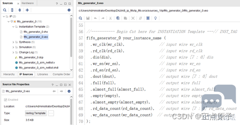

/ d2 D  k) Z" ^- _% Q1 I% K+ V在其Out-of-Context综合的过程中,我们就可以进行RTL编码了。首先打开IP核的例化模板,在“Source”窗口中的“IP Sources”选项卡中,依次用鼠标单击展开“IP”-“fifo_generator _0”-“Instantitation Template”,我们可以看到“fifo_generator_0.veo”文件,它是由IP核自动生成的只读的verilog例化模板文件,双击就可以打开它,如下图所示。# ^6 T* a1 v3 {, T4 _. d7 O
( B$ S$ q, A# {# j2 ]2 n+ j. W6 s' z6 a5 ~; ~' U: }& @/ X
图 7.5.13.13 “fifo_generator_0.veo”文件( a! k& z$ Z  }/ ^

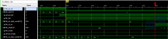

  64. 64 //例化ILA IP核7 Q% T1 e0 W; G; o0 r' Z, g
  65. 65 ila_0  ila_0 (0 y3 t- ^4 x4 _, W0 O: h
  66. 66  .clk    ( sys_clk            ), // input wire clk
    6 p( J! X* b9 k9 k4 t5 }' I* }
  67. 67 3 ~: r. c$ z; o: b  d
  68. 68  .probe0 ( fifo_wr_en         ), // input wire [0:0]  probe0
    . _: w# j! Z- r! {9 t' A
  69. 69  .probe1 ( fifo_rd_en         ), // input wire [0:0]  probe1 + E0 G( O9 q0 o( n: ~9 M
  70. 70  .probe2 ( fifo_din           ), // input wire [7:0]  probe2
    " y: |& N! t; }9 k9 k
  71. 71  .probe3 ( fifo_dout          ), // input wire [7:0]  probe3 : H4 x9 k3 K1 L' {
  72. 72  .probe4 ( fifo_empty         ), // input wire [0:0]  probe4 / K. j/ k& I  ]; \# ]# ~
  73. 73  .probe5 ( almost_empty       ), // input wire [0:0]  probe5 7 t! p6 }4 f% Y+ M: L
  74. 74  .probe6 ( fifo_full          ), // input wire [0:0]  probe6) C6 y4 Z& z* M: I; U! s% ?5 @2 q' ~4 u9 S
  75. 75  .probe7 ( almost_full        ), // input wire [0:0]  probe7 7 l& K3 f8 J0 w

顶层模块主要是对FIFO IP核、写FIFO模块、读FIFO模块进行例化,除此之外本实验还生成并例化了一个ILA IP核,用于对顶层模块信号的进行在线捕获观察。

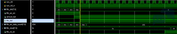

' p$ r3 ?9 A3 i/ T, a* Y写满后转为读的仿真波形图如下图所示:
, h# k& k* }- }4 p- w
1 c4 d. J4 T" Q: [9 B0 B+ G$ x 41ae55becb774f75908d2d7e1601e627.png ; b. d5 a! K' E) Q, o( }
3 [5 M3 f3 u5 Q) j图 7.5.13.14 Vivado仿真波形1; m# R  |  y1 n/ H- h$ h2 \
由波形图可知,当写满255个数据后,fifo_full满信号就会拉高。经过延时之后,fifo_rd_en写使能信号拉高,经过一拍之后就开始将fifo中的数据送到fifo_dout端口上。+ _7 k$ \) q1 b3 |. ~' y# _

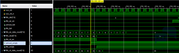

写满后转为读的仿真波形图如下图所示:, @0 p3 f3 \! z' V" k) F
) t% W) G% Z5 Y: l# N
: C4 V5 e" ~. Z. f! p5 P  f
8 u, K( F0 s3 @( X7 |图 7.5.13.15 Vivado仿真波形2
0 u) T1 `, W. E+ i$ `) U1 ^8 Y由波形图可知,当读完255个数据后,fifo_empty空信号就会拉高。经过延时之后,fifo_wr_en写使能信号拉高,经过一拍之后就开始向fifo中继续写入数据。

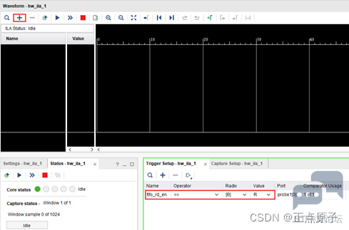

图 7.5.13.1 将探针信号添加到波形窗口中
+ K6 K/ ~' b4 _; v. w将有关探针信号添加到波形窗口中,这里我们已经完成信号的添加,方法是点击“hw_ila_1”Dashboard窗口左上角的“+”。同时我们在窗口右下角将“fifo_rd_en”信号添加到触发窗口中且设置为上升沿触发,+ _" |$ |! \" a
单击左上角的触发按钮,如下图所示:
4 k: K# j( a9 n( ?1 p9 w
! A; x3 ]: l. X' w$ X 4f510ade933b4ea78ded227c8609f5a4.png 3 V% E( K8 p% F
3 H5 U  y4 r& [  Q
图 7.5.13.2 触发按钮! v* i; z1 S% l/ `7 o$ Z4 D& X
最后就看到了ILA捕获得到的数据,展开波形图如下图所示:6 R1 J/ \# B0 ?7 b
# Q- |1 C$ S8 Y8 `) c
' [' E/ ~. P; p3 D( z" r0 [7 T: S$ N
! w6 x# Y3 R9 v7 O( x" b' d( X图 7.5.13.3 捕获得到的波形图8 w0 M7 L9 B3 G8 r0 G0 B
从捕获得到的波形图中可以看出,其逻辑行为与仿真波形图中的一致,证明我们的代码正确地实现了预期的功能.# B9 E  F% \/ P. ^
