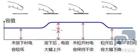

任何两个导电的物体之间都存在着感应电容,在周围环境不变的情况下,该感应电容值是固定不变的。如下图所示,手指接触到触摸按键时,按键和手指之间产生寄生电容,使按键的总容值增加。, I" F' P& o4 J; ~
; u  |2 G. A9 s! Y5 e; r图 7.5.13.1 触摸按键寄生电容示意图' v' c$ i- V) S3 L/ ]9 z+ I* c; f
触摸按键按下前后,电容的变化如下图所示。电容式触摸按键IC在检测到按键的感应电容值改变,并超过一定的阈值后,将输出有效信号表示按键被按下。
$ v6 B0 Q3 ^( I; M- K- f: y) ?# G5 v, H9 y, I. S
: \; }! Q/ R6 y" N1 e: [2 N4 p  m* Z
图 7.5.13.2 触摸过程电容变化示意图

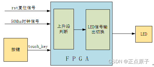

本次设计的模块端口及信号连接如下图所示。通过捕获触摸按键端口的上升沿,得到一个时钟周期的脉冲信号,来控制LED灯的亮灭。
4 c( m0 i: W) E1 @& Y5 _" q  {! a1 U4 L* Y8 W
e30ab99643f74304aa0384b9f0bda18a.png 4 L* N8 Z% F! F% q
" c- u; g0 W, ?6 p' H图 7.5.13.1 模块端口及信号连接图

程序中第22至35行是一个经典的边沿检测电路,通过检测touch_key的上升沿来捕获按键按下的信号,一旦检测到按键按下,输出一个时钟周期的脉冲touch_en。每当检测到touch_en的脉冲信号,led取反一次。

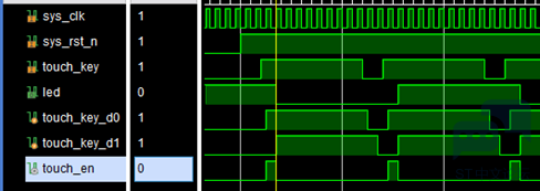

仿真得到的波形图如图 7.5.13.2所示。从图中可以看出,当touch_key信号由电平变为高电平时,touch_key_d0和touch_key_d1信号分别延迟touch_key一个时钟周期和两个时钟周期,将touch_key_d0信号的和取反后的touch_key_d1信号相与,就得到一个时钟周期的脉冲信号(touch_en)。当检测到touch_en信号为高电平时,对led信号进行取反,从而实现触摸按键控制led灯的功能。
' M( D0 Z6 m# \, [
: ~: }- Y8 E& _" Y- k a109578c334147a2b24c15747ac3f9f2.png
, l& o. D9 \& Y4 q' X- A4 ^9 [7 m# j, Q7 w1 F8 t8 _. ]4 e
图 7.5.13.2 仿真波形; W0 Z2 R: R7 v. x

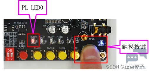

+ C8 f1 `. ^: D7 I( t8 y! S编译工程并生成比特流.bit文件。将下载器一端连接电脑,另一端与开发板上的JTAG下载口连接,连接电源线,并打开开发板的电源开关。
) N' F( q5 [; w( }3 Q点击Vivado左侧“Flow Navigator”窗口最下面的“Open Hardware Manager”,此时Vivado软件识别到下载器,点击“Hardware”窗口中“Progam Device”下载程序,在弹出的界面中选择“Program”下载程序。
2 `3 t/ a. g* \, D# [/ E程序下载完成后,可以看到底板上的PL_LED0处于点亮状态,触碰一次触摸按键,就可以看到LED灯熄灭,再次触摸点亮LED灯。如下图所示:1 H# h8 v8 {3 t
7 g& H8 f' B' `9 j; t9 N4 ], B a8faa16700d04a968fb70ded12a80b20.png 1 Q- Q( J! W1 {1 X! [  j
5 M4 K* G) V6 U' Q图 7.5.13.1 按键控制LED灯实验现象/ h0 W' O" D2 }
