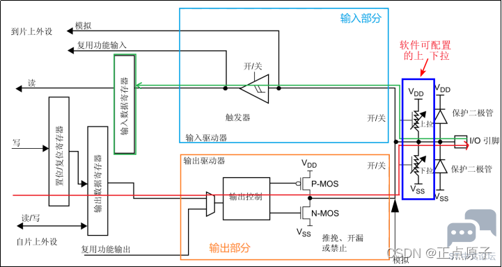

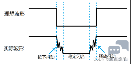

几乎每个开发板都会板载有独立按键,因为按键用处很多。常态下,独立按键是断开的,按下的时候才闭合。每个独立按键会单独占用一个IO口,通过查询IO口的高低电平来判断按键的状态。按键在闭合和断开的时候,都存在抖动现象,即按键在闭合时不会马上就稳定的连接,断开时也不会马上断开,这是机械触点,无法避免。独立按键抖动波形图如下:
- C; s6 e  F/ S: m  }
( e: i' M6 e4 Q' U2 F3 o  E# o  x( _3 }9 W0 n
图12.1. 1独立按键抖动波形图
7 H1 ~- x: _3 |图中的按下抖动和释放抖动的时间大概都为10ms。为了避免抖动可能带来的误操作,我们要做的措施就是给按键消抖。消抖方法分为硬件消抖和软件消抖,我们常用软件的方法消抖。" x3 z- l' m) V, r3 m; g
软件消抖:检测到按键按下后,一般进行10ms延时,用于跳过抖动的时间段,如果消抖效果不好可以调整这个10ms延时,因为不同类型的按键抖动时间可能有偏差。按键按下以后,待延时过后再检测按键状态,如果测试到按键没有按下,那我们就判断这是抖动或者干扰造成的;如果测试到还是按下的状态,那么我们就认为这是按键真的按下了。对按键释放的判断同理。
! [) |' [$ }3 Y6 c% \' u. X硬件消抖:利用R-S触发器或者单稳态触发器构成消抖电路,或者利用RC积分电路吸收振荡脉冲的特点来达到消抖的效果。+ n5 h1 l1 B6 I6 s' A/ \' M

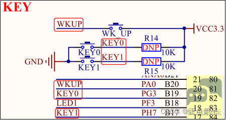

3. 原理图

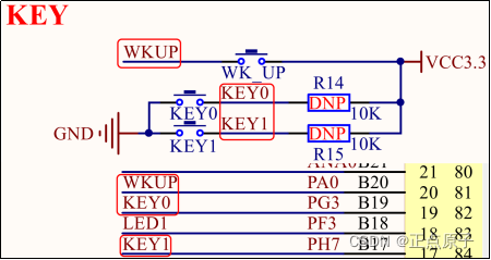

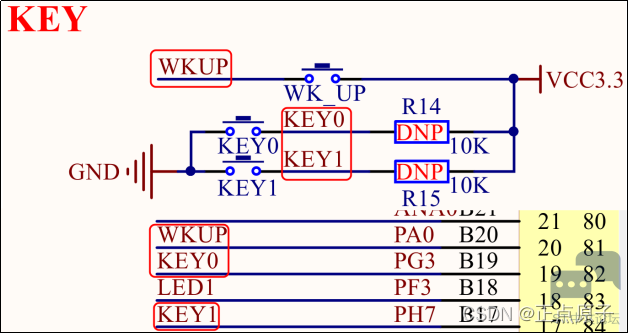

$ @: M5 j9 s9 O& T# P4 D" @LED和BEEP的原理图我们前面已经涉及,独立按键硬件部分的原理图如下图所示:
' s; V0 O. K& g& q4 J$ F
9 x6 _1 e  L# T7 d f5a12b6f71c34b56bee2d33efbbdbdd9.png : o* s1 ~: }) O4 e5 k- q7 R; X
; y& q  y1 s9 |: X图12.2. 1独立按键与STM32MP157连接原理图" Y- L" O: Y. j: E$ M; y! @
这里需要注意的是:KEY0和KEY1是低电平有效的,而WK_UP是高电平有效的,并且KEY0和KEY2接了一个10k的上拉电阻,而WK_UP外部没有下拉电阻,所以WK_UP的配置中,一定要通过软件来开启STM32MP157内部下拉。

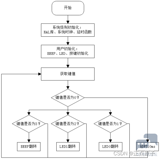

本章节我们通过HAL库的HAL_GPIO_ReadPin函数(实际上是操作IDR寄存器)来读取按键对应GPIO引脚电平状态,从而判断按键是否有按下。实验程序的设计流程如下:
- ]- i3 r5 R3 R4 HKEY0按下,LED0翻转;KEY1按下,LED1翻转,WKUP按下,蜂鸣器翻转。

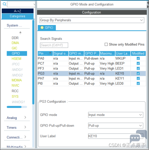

& K! g/ T" x) Y新建一个工程KEY,或者可以直接在上一章节的BEEP工程的BEEP.ioc文件中配置。按照前面的配置方法配置好LED0、LED1、BEEP和按键,要注意以下3点:0 [$ l2 G0 q+ U! [; t# Y2 B9 d: |
①这里,除了按键WKUP配置为下拉以外,其它引脚均配置为上拉了;
  C* e* ]% D. |9 g& _) e  \②User Lable名字要和前面的实验的一致,因为我们后面会用到前面实验的代码;
- q4 n( R0 A4 z' Q③记得要配置引脚给M4内核使用,这点我们在前面的实验中都有提到,后面的实验就不再赘述。" H: [! h: g5 N
引脚配置结果如下图所示:1 f* \- S7 Q& N, w/ ^
: v+ X* k; |. e9 S3 e1 n0 S* s
图12.3.2. 1 GPIO功能引脚配置6 Q: b  M: J3 S

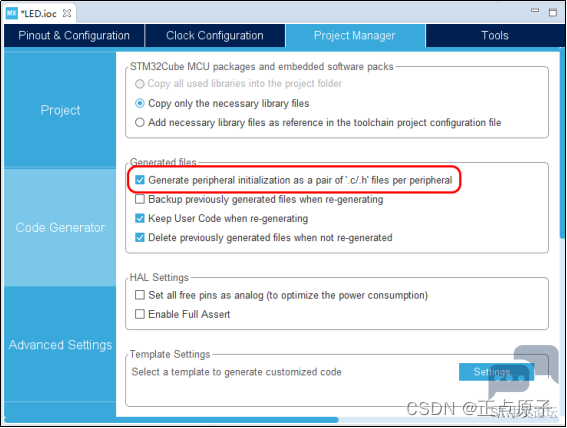

我们采用默认内部高速时钟HSI(64MHz)。同时在Project Manager窗口勾选此项,配置独立生成对应外设的初始化.h和.c 文件:: x/ @; o& Z0 x3 |- x9 E

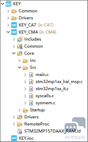

12.3.4 生成工程
0 i; B2 N( [4 `0 n配置好之后,按下键盘的“Ctrl+S”组合键保存保存 KEY.ioc 文件,系统开始生成初始化代码。2 R" y7 c6 |* a& X, C

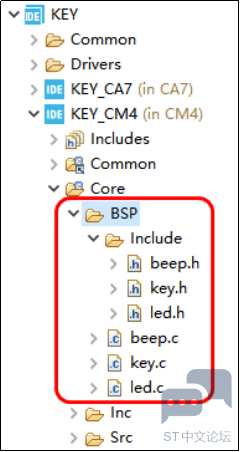

1.新建用户文件( K: l" V1 b/ \/ e' b
将上一章BEEP工程的BSP文件夹直接复制粘贴到本工程的CM4工程的Core文件夹下(这次直接拷贝到Core文件夹下,就不需要再设置源文件和工程关联了)。然后在BSP的Include目录下新建key.h头文件,在BSP的根目录下新建key.c源文件,如下图:

第25~50行,while循环处理的过程。
0 W' h( A! d$ C6 }) \! U5 m% d8 [第27行,先获取按键的值,这里key_scan(0)函数的参数是0,表示不支持连续按模式,如果大家想测试连续按模式,只需要把函数的参数0改为1即可。
0 r; I2 v( S: m1 s3 P2 H第28行,key_scan(0)的返回值key可以是0、1、2或者3中的某一个,如果key的值是1、2和3的话,则表示有按键按下,通过第30~43行的case语句判断按键的按下情况:
- g5 E& D* X8 |5 }5 N第一次WKUP按键按下,则蜂鸣器响,再次按下,蜂鸣器不响,再次按下蜂鸣器又响,如此循环,实现蜂鸣器翻转。
- b: w" X% `. W' B0 b第一次按下KEY1,LED1灭,再次按下KEY1,LED1又亮,如此循环。
. B2 c/ w1 y  P% X! _第一次按下KEY0,LED0亮,再次按下KEY0,LED0灭,如此循环。
0 K6 U2 D. C# C6 O3 g+ v如果key的值是0,表示没有按键按下,程序执行HAL_Delay(10)函数延时10ms以后再返回到第27行往下执行,即在while中循环。2 |5 Z5 G8 H- Z: Z; ~
  n/ b' a) H: {

按下“Ctrl+B”编译工程,按照我们前面的操作进入Debug模式,然后点击运行按钮来运行调试,可以看到开发板底板的LED1 灯第亮的,LED0不亮,蜂鸣器也不响。然后开始按下按键来测试实验结果,实现现象和我们上面分析的一致。8 K/ u( G6 w0 a8 e

随着技术的迅速发展,芯片的集成度和复杂度也越来越高,功能也越来越强大,现在的芯片内部一般都集成了电阻和电容,为PCB设计极大地节省了空间。如下图所示,STM32的GPIO口内部自带了上拉和下拉电阻,电阻上有一个开关,可通过软件配置来设置开或者关。
7 g! O- D. D& h) s4 S3 Z! b- j3 J' _  w1 U8 I9 M3 j
5 c6 {7 G9 W6 E2 h* f* a
' b- L! @) ?# G, x% |3 V2 @! k图12.4. 1 GPIO的基本结构图# ?9 g, f$ Z3 S
上拉就是将一个不确定的信号通过一个电阻嵌位在高电平,电阻同时起限流作用,下拉就是将一个不确定的信号通过一个电阻嵌位在低电平,电阻同时起限流作用。STM32的这个上下拉电阻阻值一般是30KΩ~50KΩ,上拉电阻,一般称为弱上拉,下拉电阻,一般称为弱下拉。这里的弱是指电阻阻值比较大,电流就比较小,充电就比较慢,从而上下拉的速度就比较慢。

芯片复位以后,端口上拉下拉寄存器(PUPDR)的复位值为0x0000 0000,即默认不开启内部上拉和下拉,IO口相当于浮空状态,电平状态是高还是低不确定。那么问题来了,如果此IO口接的是一个按键,如果外部不做上下拉会怎样?我们来分析前面的实验。

4 T/ z* W8 P9 X* f7 I我们是通过读取按键对应的IO电平状态来判断按键是否有按下的,按键WK_UP一端接的高电平,另一端接的PA0,按键按下以后IO口是高电平,所以认为此按键是高电平有效。如果PA0内部不开启下拉,那么IO口电平是未知的,当按键程序去读取IO口电平时可能读到值为0也可能为1,如果此时恰好没有按下按键,而程序读取IO口电平为1,程序就认为按键是已经按下了,这就错了。在按键未按下前,我们当然希望PA0电平为0,所以对于按键WK_UP一定要开启弱下拉。对于按键KEY0和KEY1是低电平有效,IO口的一端实际上是已经接了10KΩ的上拉电阻,IO口电平已经默认为高电平了,所以内部上拉不开启也是不影响的。% d0 e. R! u: E# I' r. |' c
上下拉电阻的目的是给IO口设定一个确定的电平状态,如果按键按下是高电平有效,我们就做下拉,让该IO口在默认状态下处于低电平状态,即没有按键按下时,IO口检测到的总是低电平,只有按键按下的时候IO口才会检测到高电平;如果按键按下是低电平有效的话,我们就上拉,让该IO口在默认状态下处于高电平,即没有按键按下时,IO口检测到的总是高电平,只有按键按下的时候IO口才会检测到低电平。9 `3 m& z# S# w0 |+ s: M- F
