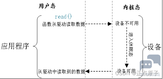

图32.1.1.1 阻塞IO访问示意图。
4 g9 A7 q5 f6 A  s图32.1.1.1中应用程序调用read函数从设备中读取数据,当设备不可用或数据未准备好的时候就会进入到休眠态。等设备可用的时候就会从休眠态唤醒,然后从设备中读取数据返回给应用程序。非阻塞IO如图32.1.2所示:

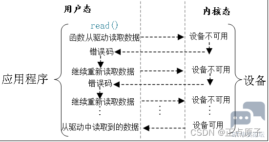

图32.1.1.2 非阻塞IO访问示意图
7 w0 s0 z. ~7 l$ y. O+ d9 s# q从图32.1.1.2可以看出,应用程序使用非阻塞访问方式从设备读取数据,当设备不可用或数据未准备好的时候会立即向内核返回一个错误码,表示数据读取失败。应用程序会再次重新读取数据,这样一直往复循环,直到数据读取成功。; r/ A+ j% h' W! k

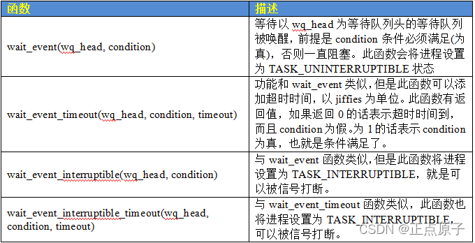

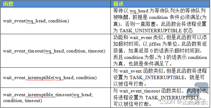

& Z/ ]8 q( ~0 p  f1 E2 B5、等待事件
! ?- A& e! R- u6 @% p( V1 \' Q除了主动唤醒以外,也可以设置等待队列等待某个事件,当这个事件满足以后就自动唤醒等待队列中的进程,和等待事件有关的API函数如表32.1.2.1所示:
3 K! u4 _; S5 ~! ?5 G, G- C5 Q2 g# [# }( p" ?

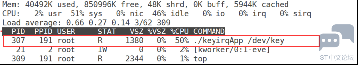

: {3 _& n4 m; B8 p在上一章Linux中断实验中,我们直接在应用程序中通过read函数不断的读取按键状态,当按键有效的时候就打印出按键值。这种方法有个缺点,那就是keyirqApp这个测试应用程序拥有很高的CPU占用率,大家可以在开发板中加载上一章的驱动程序模块keyirq.ko,然后以后台运行模式打开keyirqApp这个测试软件,命令如下:
4 L& b- Y' G2 K1 ~& K2 s: Z* ?9 f8 H./keyirqApp /dev/keyirq &

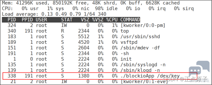

3 k9 k$ S8 L  ]  L测试驱动是否正常工作,如果驱动工作正常的话输入“top”命令查看keyirqApp这个应用程序的CPU使用率,结果如图32.2.1所示:
7 L* K5 {3 z, I# @
, f* l2 A1 K5 N3 H. D# t
) T3 F; V% U6 ]3 q& N+ b+ d图32.2.1 CPU使用率
* r$ O5 v7 r( a$ ]8 u5 e; n0 S从图32.2.1可以看出,keyirqApp这个应用程序的CPU使用率竟然高达50%,这仅仅是一个读取按键值的应用程序,这么高的CPU使用率显然是有问题的!原因就在于我们是直接在while循环中通过read函数读取按键值,因此keyirqApp这个软件会一直运行,一直读取按键值,CPU使用率肯定就会很高。最好的方法就是在没有有效的按键事件发生的时候,keyirqApp这个应用程序应该处于休眠状态,当有按键事件发生以后keyirqApp这个应用程序才运行,打印出按键值,这样就会降低CPU使用率,本小节我们就使用阻塞IO来实现此能。5 U! K  ^) G" f% I

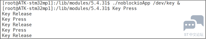

./blockioApp /dev/key &
/ u  x$ }' |- @9 o4 p# n% M  _按下开发板上的KEY0按键,结果如图32.2.3.1所示:9 _- _1 {: f' W( Z$ x" f/ s

& t5 x  v! h. U* ]* i' E' u图32.2.3.2 应用程序CPU使用率
& r) Q" _1 U4 A* c# s' F从图32.2.3.2可以看出,当我们在按键驱动程序里面加入阻塞访问以后,blockioApp这个应用程序的CPU使用率从图32.2.1中的48%降低到了0%。大家注意,这里的0%并不是说blockioApp这个应用程序不使用CPU了,只是因为使用率太小了,CPU使用率可能为0.00001%,但是图32.2.3.2是没有小数点显示的,因此就显示成了0%。

按下开发板上的KEY0按键,结果如图32.3.3.1所示:3 R, q4 K9 g: G3 v, S
# ]3 N6 }- i( g  K  ]9 l" q8 f6 R9 d) f  G+ _: a
图32.3.3.1 测试APP运行测试  J* c( G/ D" B3 ^* K

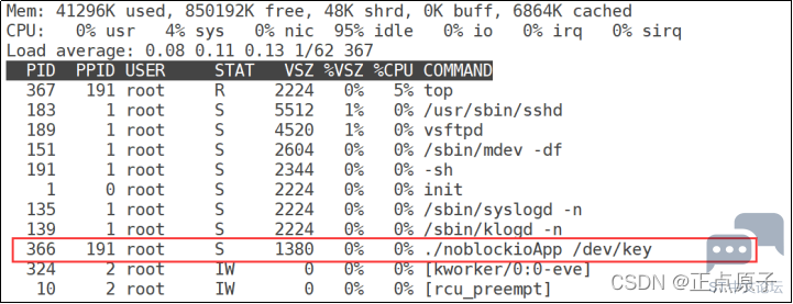

当按下KEY0按键以后noblockioApp这个测试APP就会打印出按键信息。输入“top”命令,查看noblockioAPP这个应用APP的CPU使用率,如图32.3.3.2所示:
9 a5 g$ b1 y& ^' f5 t- m& D
7 e$ z2 ~  o2 P1 s  \  r
5 f; x9 u  c, M" W( \6 ?- v- ]! Q& W. ~1 C) n) L. q' V( N( |1 ]
图32.3.3.2 应用程序CPU使用率
- b& n1 s. a- C* D; p3 d* a
# B; D' i) N( e' Q从图32.3.3.2可以看出,采用非阻塞方式读处理以后,noblockioApp的CPU占用率也低至0%,和图32.2.3.2中的blockioApp一样,这里的0%并不是说noblockioApp这个应用程序不使用CPU了,只是因为使用率太小了。3 R! U3 g* ]; Q5 u( }
