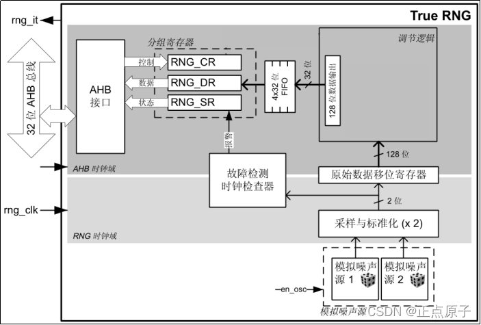

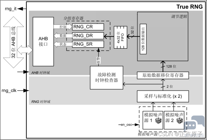

下面先来学习RNG框图,通过学习RNG框图会有一个很好的整体掌握,同时对之后的编程也会有一个清晰的思路。STM32MP157的随机数发生器框图如下图所示:
) t4 Y! X$ m( w& v3 o, Z7 }
0 o4 [/ \0 p3 M8 J( l8 `9 J% G' Q4 ~- p* }1 {
图20.1.1. 1随机数发生器(RNG)框图
$ j* o& W- ^+ E. p; g4 f随机数发生器有2个时钟域:AHB时钟域和RNG时钟域。AHB 时钟用于为 AHB 存储寄存器和调节组件提供时钟信号,RNG 时钟用于噪声源采样。如果 RNG_CR 寄存器中的 CED 位设置为“0”了,即启用时钟错误检测,那么 RNG 时钟频率 必须大于 AHB 时钟频率的32 分之一,否则时钟检查器会指示时钟错误,RNG 将停止生成随机数。在配置时钟时,注意此范围。+ t: K4 O; c) D, M- V  w

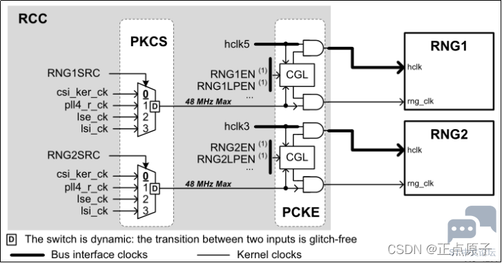

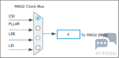

RNG时钟域时钟为rng_clk,rng_clk由RCC_RNG2CKSELR寄存器的RNG2SRC[1:0]位选择具体的时钟源,具体选择关系为:3 _1 J+ O, F2 c+ @$ X4 u2 R3 l( x
0x0: csi_ker_ck4 |  b+ i2 o3 b8 Y$ J
0x1: pll4_r_ck! Y) M1 b  B. V8 r1 ?
0x2: lse_ck clock5 I1 w1 t) o/ V
0x3: lsi_ck
! \) r" P$ K, N% @默认情况下STM32CubeMX会选择0x0: csi_ker_ck(4 MHz)作为rng_clk的时钟源,最大可通过PLL4配置为48MHz:
/ P9 t0 {$ S# H
1 S- y* K% B( h, k9 n% n5 \# v8 v 698a8aa0268d4a76abfadcfbc0c54ff6.png 8 G5 X; n2 v# u0 M$ ~
9 T: V, E! _3 q- j3 H0 [+ h: t图20.1.1. 2 RNG2默认采用CSI作为时钟源7 G1 i1 f4 X8 `+ @0 A5 R# g
AHB时钟域的时钟来自AHB3(最大为209MHz),用于访问相关寄存器等,通过RCC_MC_AHB3ENSETR的RNG2EN位(bit6)使能。可见,4MHz小于209/32,如果开启时钟错误检测,注意配置RNG2的时钟范围。
5 v9 ]* a) z' `7 p% I/ s( G+ v
6 t, y1 h9 h, \+ y, D: v6 Z9 \ e7bcecb9be8d4075a8d6741c2be36332.png
7 c! l- |& q! b7 y2 y; O- O0 K! c2 b: ~
图20.1.1. 3 RNG时钟
5 T" M# l& \' _2 @0 \# o* r! DRCC_RNG2CKSELR和RCC_MC_AHB3ENSETR这两个寄存器我们就不做介绍了,大家参考手册。从RNG框图整体上知道,RNG有两个输入和一个输出。具体如下表:

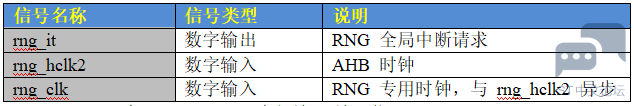

! ^' @4 O- e; ]" a; G0 z表20.1.1. 1 RNG内部输入/输出信号
' |9 p; F  ?3 N9 s$ MSTM32MP157的随机数发生器(RNG)采用模拟电路实现,由内部两个模拟噪声源产生种子,经过采样和归一化处理,再经过线性移位寄存器和判断逻辑,最终输出到RNG_DR,生成32 位随机数。
% U8 i* Q0 }- J每个模拟噪声源由3个环形振荡器组成,振荡器产生的输出经过异或运算产生种子,经过采样归一化处理后,输出到RNG内部的线性移位寄存器。采样频率由rng_clk时钟提供,因此,随机数质量与 HCLK 频率无关。当将大量种子引入线性移位寄存器后,经过判断逻辑,最终输出到数据寄存器 (RNG_DR)。
7 ^1 H1 V! T# B6 x- X; J$ i同时,系统会监视模拟种子和专用时钟 rng_clk,当种子上出现异常序列,或rng_clk时钟频率过低时,可以由RNG_SR寄存器的对应位读取到,如果设置了中断,则在检测到错误时,还可以产生中断。

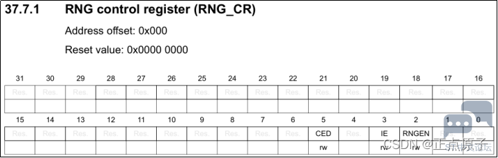

1.RNG控制寄存器(RNG_CR)
. a( a: q! T- KRNG控制寄存器描述如下图所示:1 ^! d" @: Z, X- N
" h9 S+ E4 A% l5 E6 Q) r* s, S
9 S6 f3 ^9 H6 H. m图20.1.2. 1 RNG_CR寄存器
5 A. i2 R3 @- e% [该寄存器我们只关心RNGEN位,该位用于使能随机数发生器,所以必须设置为1。

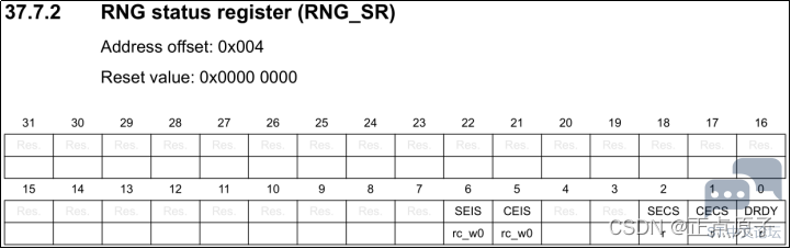

* s! L2 t' c8 S' y& J2. RNG状态寄存器(RNG_SR)$ R) W% r$ g  Z+ g6 Q: i
RNG状态寄存器描述如下图所示:
, b, ~  p$ }* V% f- X# u
5 |' f7 y( y# ]# C" w: ?- H# B& A ce24f1c9f4954d3ab0b26abd65003e4b.png
+ Q4 B& Z7 G6 o5 X  M% f
5 k* T9 M/ S3 j1 w/ I图20.1.2. 2 RNG_SR寄存器
( B8 P- i9 C+ ]  R该寄存器我们仅关心最低位(DRDY位),该位用于表示RNG_DR寄存器包含的随机数数据是否有效,如果该位为1,则说明RNG_DR的数据是有效的,可以读取出来了。读RNG_DR后,该位自动清零。

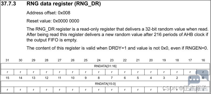

# t  y# c, Q( _4 u3. RNG数据寄存器(RNG_DR)
/ y' q! f; h5 T) ~3 D3 x$ PRNG数据寄存器描述如下图所示:
; Y; R; I% w6 T) H& g# J
" K( X% I4 A& M4 k, k/ t1 a% ` 04dd465c96984062a7f83cc419e21de7.png
" y6 O1 L9 F: p( H) }- o& z
4 E% Y% l% i1 P0 D/ \# e2 ]2 [图20.1.2. 3 RNG_DR寄存器
3 q; C9 c9 [/ N2 k% ]RNG_DR寄存器是只读寄存器,我们可以读取该寄存器获得32位随机数值。此寄存器在最多216个AHB时钟周期后,又可以提供新的随机数值。! N% C0 j' m) u0 H

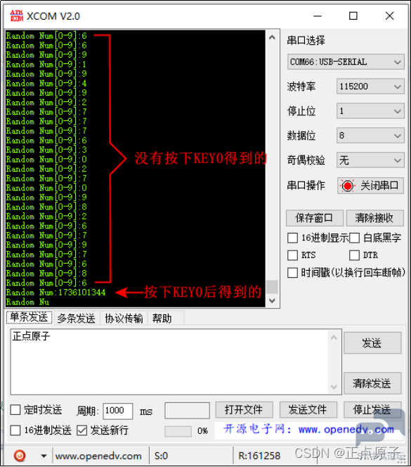

  b4 t( x; w% T$ V  T0 N# Q' A本实验使用STM32MP157自带的硬件随机数生成器(RNG),获取随机数,并通过串口打印出来。按KEY0可以获取一次随机数。同时程序自动获取0~9范围内的随机数,显示在屏幕上。LED0闪烁用于提示程序正在运行。

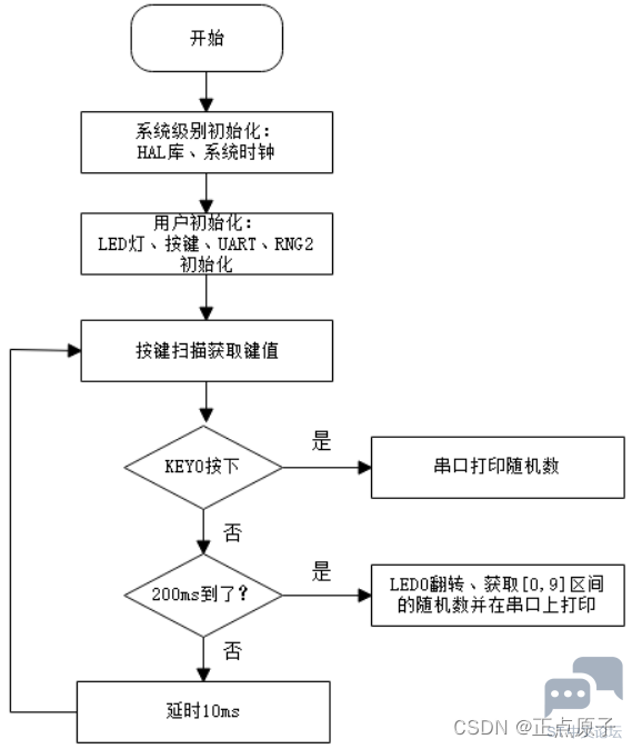

( {0 }1 M. y: p) J+ q4 s20.3.1 程序流程图
. |  v. |' D% R7 _9 V, m' o下面看看本实验的程序流程图:! _& g0 L6 Y& p$ {7 D6 G% _/ H
" T3 _" P$ n6 G5 h7 x2 X& ]" D
/ ^4 S" M. U4 ^图20.3.1. 1硬件随机数实验程序流程图

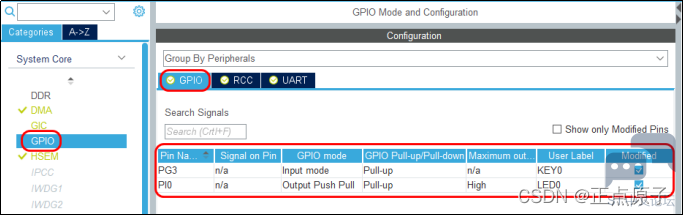

5 l1 f" l6 j5 y* F( S8 K(1)GPIO配置
: X; m1 T! l( J5 `# SLED0和KEY0配置如下:$ @9 w* {; k2 A7 S, W0 e: Z6 A5 m
' X& W8 V  q0 k' x2 i
! R3 I# I% J/ |* t+ E1 C
* q0 e; |5 i% K* ?' s- ?# x  c% e图20.3.2. 1 LE0和KEY0配置

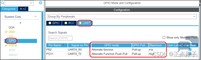

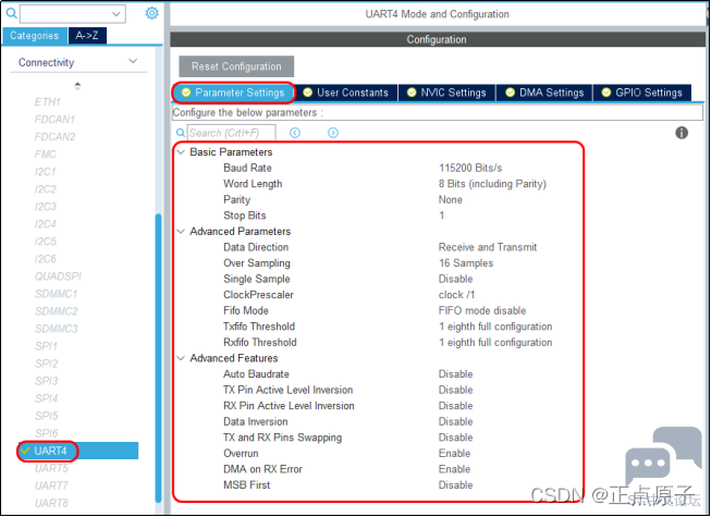

# z! J/ N$ K4 y# v; M. kUART4配置如下:
2 G/ j1 T+ E* x8 Q, F$ d  {. ]2 I: [3 H
36ba603f8cb54816aca9fdbdf933934a.png 3 F  d/ T; o; }8 A4 K0 `0 D
% ^( N) P2 k; _! O1 \! M. v
图20.3.2. 2 UART4配置/ C4 G. k% K/ q8 Y9 M

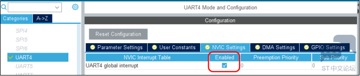

我们使用串口中断,先开启串口全局中断,! `8 v  h* c# H& n
) a( R8 H  d/ r' L& a" y aff30c544ad14d4c9f14cfed35b2ee6b.png
( @/ v# q( ~% O& V# g# |) O+ T
7 u, e; F+ }) v9 H: D8 A. V1 Z图20.3.2. 4 开启UART4全局中断( [% Z; v: {6 p- I0 n6 ~+ f

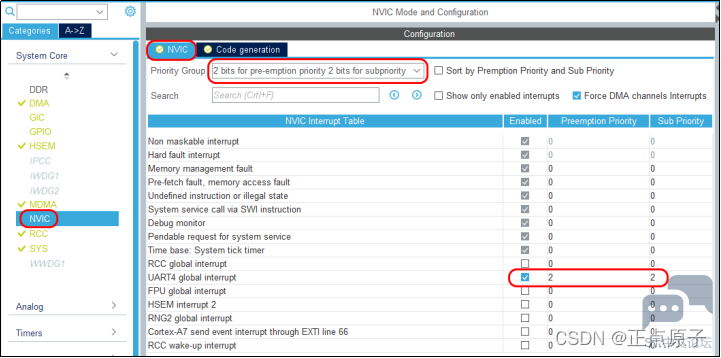

串口中断优先级配置如下:
% s+ ?( I3 n2 P0 q3 U0 Q. K, }$ e
. F8 Z6 D2 ?& q7 P db52ac267c8f49ebb3e187bc94548cae.png 1 G% r( d- U+ C+ m: v1 r5 {3 W
8 G2 Z* O$ m; Y7 V9 _% I% X图20.3.2. 5 配置UART4中断优先级3 b9 y  o! S5 |' A, H. q: w

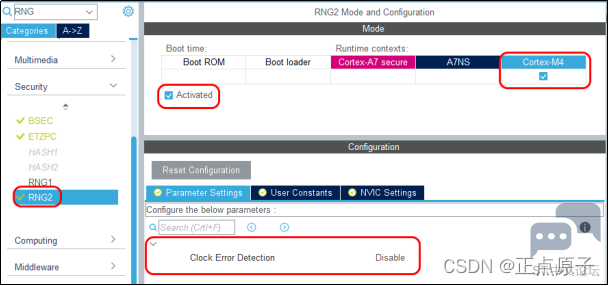

下面,我们直接配置RNG2:
3 _3 R2 S( k$ _+ k5 r(3)配置RNG2
( O) {% ~: i  p- ~, [5 U如果不知道RNG在哪里,可以直接搜索RNG2:; F9 x6 ~% B3 A5 ^
+ j7 g9 H7 D* F* `/ G. ~
e05425cfce294f51905b95680b4fe1ba.png 2 y1 v+ Q& g5 ?9 Z; r2 R/ d% h
1 U0 H. b3 Y; d4 r; y# w4 x& l2 @图20.3.2. 6 查找RNG2
' \9 [: A* _- P. d$ p! K在SecurityRNG2下找到RNG2的配置,按照如下图配置,先勾选Cortex-M4,再选择Activated,即激活随机数发生器。其它配置保持默认,实际上RNG没有其它参数需要配置的。这里,我们不开启时钟错误检测:2 x& n! g# I* E; R8 u$ q
- u$ |; _! D: H2 U5 \: }
' X  g( P1 e9 `" @6 z
" V5 E" I: b" Q% z2 s+ F6 p图20.3.2. 7 配置RNG2

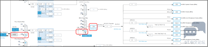

+ }+ a, I: ?+ m+ f8 P/ }' }(4)配置时钟# i- M4 s% {: y, U5 A2 @/ j. L
RRNG2时钟默认采用CSI的时钟,其它时钟也可以保持默认配置。这里就保持和前面一样的配置,配置PCLK1最大为104.5MHz:
/ ]# u' z1 T8 ?7 Y3 U2 S& v/ G5 ]7 b; t, O  _+ u% x% }; `
9f8297fe596f4fd78beb8d7e754ed18d.png 2 m% R( O+ d& `" e
% x, g5 \& k3 u# y' y* E1 V/ o图20.3.2. 8 配置时钟  w& D6 H0 b/ H

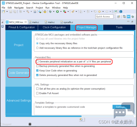

(5)配置生成独立的.c和.h文件
" I6 _6 c: }9 R# {: O3 [& N) B5 s% S) H. l
. p& Q5 D$ R! _8 D& z6 W
5 X: n! U5 Y2 m) _# ^) K0 D图20.3.2. 9配置生成独立的文件4 Z9 c5 @! C# |- g0 i

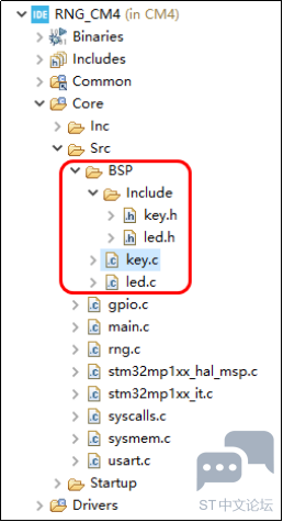

3 {  ]/ s) _' j: h' @# \以上的配置检查无误后,按下键盘的“Ctrl+S”组合键保存配置并生成工程。将前面按键实验用到的BSP文件夹拷贝到本工程的Src目录下,只留下按键和LED相关的代码:
4 K; f  X6 o3 l) }' i$ |( R+ U" B) z! x
; N8 L3 {( z* J. h. @) Z" o% Y  c9 G3 G' T4 Y
图20.3.2. 10生成工程
8 B1 t- `) p8 r, [9 E3. 添加用户代码7 N: {3 ?! z4 Z# u! A, q- @
上一步操作中,我们已经将BSP文件夹拷贝到了工程中,因为本节实验只用到LED0和KEY0相关的代码,所以将其它LED1和按键的代码注释掉。当然,也可以在STM32CubeMX上将LED1和其它按键也一起配置了,这样就不需要注释这些代码了,或者也可以自己重新手动编写这部分代码。, _# ~! p/ F% |* N

8 G( {% n+ U9 s$ C0 ]3 c2 ]以上代码比较简单,主要是通过HAL库中的HAL_RNG_GenerateRandomNumber函数获取随机数。rng_get_random_num函数主要是获取随机数,rng_get_random_range主要是返回某个范围内的随机数。
, O$ |+ ?! t8 ^/ e(5)修改main.c文件
7 j" c& R: P+ M! i, {2 M
5 \+ j, W3 ~4 r) t
  1. #include "main.h"
    . p% R9 `# I+ y
  2. #include "rng.h"6 g& m/ B! ^( `
  3. #include "usart.h"
    ' b" k, ~& U: k* F3 j" M4 V2 p
  4. #include "gpio.h"' z& z" z, X1 m
  5. # k/ t. l/ i* T
  6. /* USER CODE BEGIN Includes */( {4 i# W, p" w' A) R
  7. #include "./BSP/Include/led.h"
    # P$ }0 Z  t& m) i# e% M! I
  8. #include "./BSP/Include/key.h"+ b3 ]" O" T  m1 B( \& l7 }! O
  9. /* USER CODE END Includes */: j; b* P) [, T. W
  10. " W9 D7 w& |, f0 C
  11. void SystemClock_Config(void);8 _) a. D5 H6 c5 l. s
  12. 1 p8 T  [5 [. Q" c+ d3 G
  13. int main(void)/ C4 ?! a1 d, X& X% [$ C
  14. {- d1 S5 O2 G# E" f$ Q
  15.   HAL_Init();: d9 T& X3 c' c" X
  16.   if(IS_ENGINEERING_BOOT_MODE())* j! G4 m' [/ R) ]+ e5 j
  17.   {
    " G+ ~- k5 F* I; B; X
  18.     SystemClock_Config();
    ! W4 l, }! `# n% Y. L
  19.   }( w/ q4 x' v: u
  20.   MX_GPIO_Init();5 w9 ]! Z$ y8 I( e" g4 @' A5 P( T
  21.   MX_RNG2_Init();0 i8 _  @" z8 V
  22.   MX_UART4_Init();/ y3 a# Z7 u/ J9 [( }0 T
  23.   /* USER CODE BEGIN 2 */
    & r: @6 }4 O" J) ~" w3 e; @3 M& y4 G
  24.   /* printf("请输入字符,并按下回车键结束\r\n"); */- r9 w( U4 i; d8 E2 y9 U
  25.       HAL_UART_Receive_IT(&huart4,&RxBuffer,1);/* 以中断方式接收函数 */. ~  E6 M: r, }6 C' A: O
  26.   /* USER CODE END 2 */- ]; u9 Z9 t; `. q$ x0 m
  27.   while (1)
    : E4 t" {. `  A- V- m! ^
  28.   {2 O% W. E* v/ D) I0 P
  29.     /* USER CODE BEGIN 3 */
    0 ~) U% @( W. b. l2 x
  30.       uint32_t random;5 e1 r! f4 t3 d0 Z
  31.       uint8_t t = 0, key;
    0 E5 E2 F' I- T, {( }* |- k: A- W' I' `% e
  32.       key = key_scan(0);
    7 n% n% [3 [- R2 X# F, \8 j
  33.       if (key == KEY0_PRES)
      |  c+ [) C( c( K; ~
  34.           {
    3 Y3 p7 [$ T) @1 O
  35.              random = rng_get_random_num();3 `% s" B" @  c( ]4 M  G
  36.              printf("Random Num:%lu\r\n", random);% d2 L5 }. Z! Y0 o4 v" {- z, O
  37.            }% f! x" V8 w: Y/ }6 {
  38.        if ((t % 20) == 0)
    ( [" s2 M* T8 R6 b
  39.            {! Q% Z; _6 U. J5 }0 V9 W/ x7 s; b
  40.              t = 0;
    1 Q6 ~; i, ^/ I+ w0 b
  41.              LED0_TOGGLE();                    /* 每200ms,翻转一次LED0 */1 H& ^3 \! V, r& A) e
  42.              random = rng_get_random_range(0, 9);/* 取[0,9]区间的随机数 */
    2 H" t9 j* G) C8 f. Y2 i6 ~# C: ]
  43.              printf("Random Num[0-9]:%lu\r\n", random);
    : J0 ~' L0 P/ _- R  Q2 J- D; D; ^0 k
  44.             }; }+ h& r3 _& M! N
  45.               HAL_Delay(10);7 e5 ^& @% m1 O8 p6 \+ r
  46.               t++;+ u$ t) {# b9 Y- ^: G. x' k
  47.   }
    9 O) ?8 y; @7 a2 q! C8 b& r4 f8 f
  48.   /* USER CODE END 3 */. r# ^+ h1 X, }3 H
  49. }
+ X8 b5 Q" Q# p: n2 J! O1 V以上代码中,每隔200ms会自动打印一次[0,9]区间的随机数,同时LED0会翻转一次。如果有按键按下,那么串口就会打印获取到的随机数。
: T! Y$ V' }  W# k8 c
- x4 d2 I7 W# h. O& r20.4 编译和测试/ k" {/ P; O9 X) {
编译无报错,测试结果如下:
9 J) r1 F  q0 p0 L
) n2 t7 o' o, b, k 96b8c0d3c0f34914bc71d09b3936bfb2.png 8 X2 |- r& ~- y" l  m
7 l2 t2 ?9 z2 H! S$ u+ ?图20.4. 1测试结果
