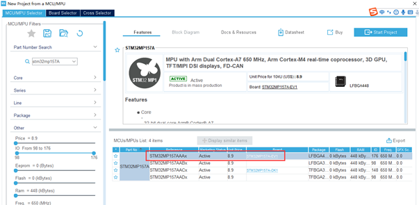

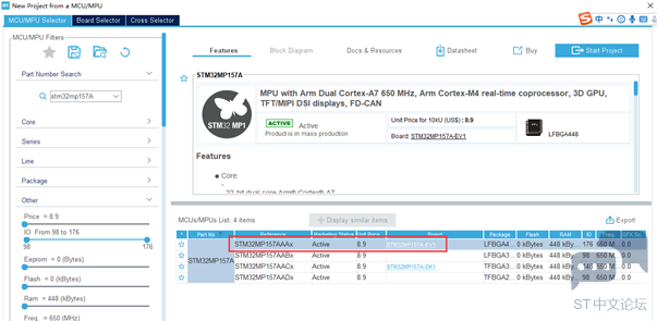

新建工程第一步,选择mcu型号
. f, p$ U9 d' T, U) I* i# P
& Q: o! L( o+ i: b" a; w, C 20200222114600172.png
4 u, j8 }+ {; ^" `! k+ O% ]2 {
9 l6 ~0 X; W6 L  v5 u3 T  c由于pangu开发板选用的是stm32mp157AAA3芯片,故选择stm32mp157AAAX! q7 N; p& i% o) j2 m$ |* ?( T
+ |  G3 ~7 U. J7 l/ w* A: b/ n8 U

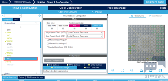

: h$ L8 g4 n7 o; |. L接下来配置时钟源,如果选择使用外部高速时钟(HSE),则需要在System Core中配置RCC;
8 P* z# g/ `$ `0 u3 o8 \3 V( W8 u3 b' W; d- m* n
如果使用默认内部时钟(HSI),这一步可以略过;这里使用外部时钟,HSE,LSE2 _# Q% u) N! v5 k, N. x  K3 F3 E0 `2 G
pangu开发板上的外部时钟
+ R7 L7 Z$ G5 N 20200222114636918.png ! Y( t& ?9 l' D% D! _$ B9 i
/ V6 o, O0 \7 m  E下拉框中选择crystal/Ceramic Resonator晶体/陶瓷晶振, z3 X! _1 c6 g7 Z
# M' J! U$ i; q8 u1 d5 t
20200222114645123.png 6 z0 u( q6 X+ r& N$ v

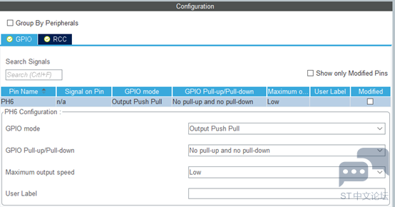

  c/ o1 t6 W1 X4 i: z4 }0 {设置开发板上D17灯对应的PH6引脚为输出
; t- e4 a5 F8 x6 L- W
+ I" W) K: T! F8 X% O! X 20200222114656882.png

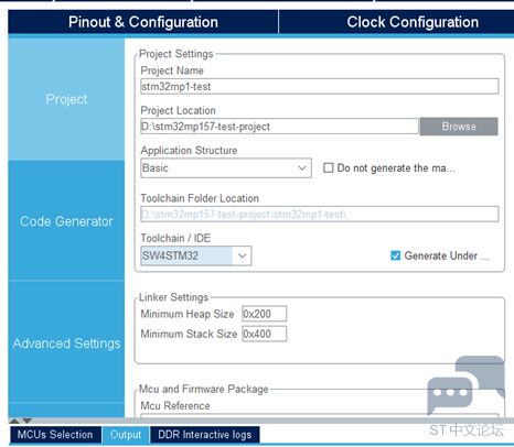

生成工程设置
/ k! x2 H8 Q2 `) {/ l, A# Z% H
! B7 y( G& h  r. k- e" n8 k+ [) O7 B$ z; X8 J
然后点击Generate code就可生成MDK工程代码。

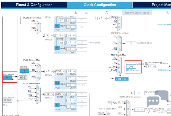

% m/ ?: k' ~' _2 M; E时钟树配置,配置主要是外部晶振大小,分频系数,倍频系统以及选择器。3 e1 z# Y, p9 V
* `: M3 ~# m, _; i5 _* A 20200222114710174.png ; M& o& L( a7 ~+ D9 o* r. x% ], ?( M

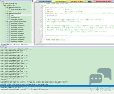

/ Q& L" f) m/ C8 B, C最后用MDK打开生成的MDK-ARM工程文件,build编译。0error。& m$ D$ k( V8 Z- S3 A

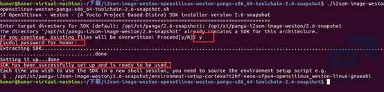

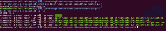

PanGu开发板的应用开发,需要先安装应用开发工具包(SDK)。PanGu开发板提供了两种SDK工具包:i2som-image-qt-openstlinux-eglfs-pangu-x86_64-toolchain-2.6-snapshot.sh和i2som-image-weston-openstlinux-weston-pangu-x86_64-toolchain-2.6-snapshot.sh。7 E3 H& Q5 W& o& K
由于板载的flash预装的是weston系统,在此我选择在ubuntu系统中安装weston系统镜像的应用开发工具链。
) d  T/ T7 z) f/ p. v  t6 u下面开始安装i2som-image-weston-openstlinux-weston-pangu-x86_64-toolchain-2.6-snapshot.sh工具包8 i/ ?/ l# y# ?
' f  K) c# u2 \% C首先运行chmod a+x命令,给所有人加上可执行权限,用ls –lh命令查询文件的大小、权限等详细信息,权限都为rwx(读取、写入、执行)' j9 N+ j* t9 b  i
) _  V& q4 v6 s6 M2 ~* V( l' f
% \. z1 c( A3 e
; Q, i* ]8 h; O; r+ Q8 I& u接着在路径下运行安装命令:./i2som-image-weston-openstlinux-weston-pangu-x86_64-toolchain-2.6-snapshot.sh
3 A* t  |, @0 r1 J0 w: [6 K& {" r- I! J
20200222115050732.png 1 m5 g/ a. a; R1 U+ ^- s+ _
% c9 B4 _4 z2 [! p
安装路径输入 /opt/st/pangu-i2som-image-weston/2.6-snapshot
+ v0 t) i9 M+ x  u+ `$ n. U* W- `* J4 }* ]  H
5 x3 u" ?9 o) [* ?( d! L
7 Z1 ^% l( K/ t$ x8 ~; S5 K8 O) Q接着会让你输入管理员密码,之后就等待安装了。7 p% K3 `  J7 w3 x  V
当出现SDK has been successfully时证明安装完成了。

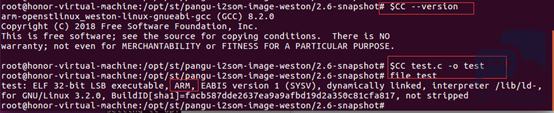

通过$CC –version验证开发工具是否正确安装,如图显示了版本信息表示工具链安装完成。2 W* l* M# Z: |& a) p+ S
% o$ f$ ]$ {: F8 \1 s* U编写测试文件test.c内容如下
) T3 {2 t9 T, p7 Z9 q% w% c+ q) s- C; @* {; ~7 s! M# T/ T% m$ \  e
20200222115130646.png 3 x+ X8 e; k6 T8 N  I+ l/ [3 D3 m, S3 {
- F0 ?% y; W* v6 \3 }编译test应用- Z& A2 y6 ^' A/ I" _, W: }
+ C! ]6 e, z8 x  V3 w* ^+ s  U" C2 [6 U
然后将输出的 复制到pangu开发板后直接运行7 [+ @/ u+ D2 o2 w) ?% N2 \

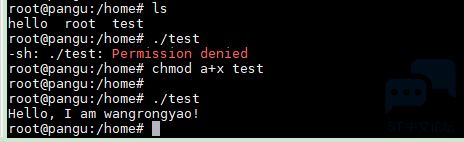

直接运行发现permission denied- H1 O0 Y! u4 C, R% @! O) O
通过chmod a+x命令修改下权限,紧接着再输入./test
, y( x' Q8 D" Z' @输出是hello,I am wangrongyao!

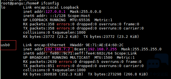

# R8 @3 T# I0 r! ]! j; epangu开发板的Micro usb接口可以作为从设备,默认是作为usb以太网设备,可以实现将开发板的usb otg接口作为从设备模式,模拟成为一个网口,通过PC的usb接口连接到开发板。使用Micro USB线连接开发板J5和PC USB Host接口。PanGu开发板上usb0为网络设备,默认IP地址为192.168.7.2
6 E2 A; b# ~$ u* S  z

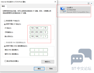

7 F2 a* S/ `7 p/ |PC通过usb连接开发板后,PC上会出现一个usb虚拟的网络设备,自行手动配置ip地址为192.168.7.10,之后就可以通过ssh登录pangu开发板了。
) e9 V9 W: G* b# a, T
