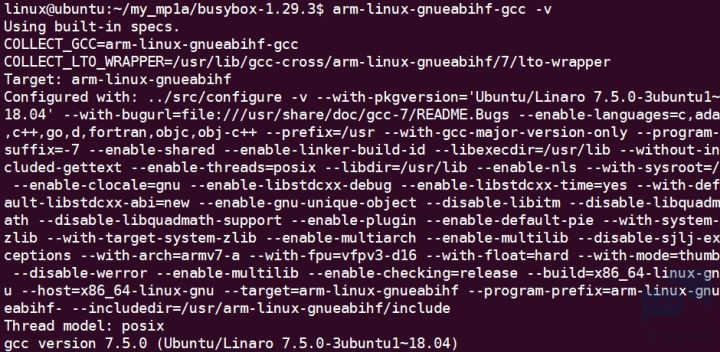

安装交叉编译工具链。
  G, y7 e6 V& s9 i" [; {* C  [& j) P  a/ X7 }
  1. linux@ubuntu:$ sudo apt-get install gcc-arm-linux-gnueabihf' a8 O! K& ]1 M
  2. linux@ubuntu:$ sudo apt-get install g++-arm-linux-gnueabihf
& `9 g  x  n' {( F% w. u. Q, p验证开发工具是否安装正确,显示版本信息如下图所示。
" K' b/ v% E( a2 k5 o' f1 ]5 i5 u$ E; b* g/ s
linux@ubuntu arm-linux-gnueabihf-gcc -v
. f, @: h: i$ ~" g' G/ S, _  S% r- V& N5 g( ]+ z' q
# c. H0 h1 {" E  b9 C5 ^" q6 p' W& ]0 p" r

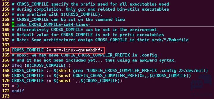

将顶层目录下的Makefile文件中的CROSS_COMPILE字段修改为“arm-linux-gnueabihf-”
# N& ]- q. W; d4 c( U
" `+ A# w  |* X5 K3 W 749659e7ce33f577357bb122e7b69017.jpg 7 F0 o. S4 A- o% K9 }

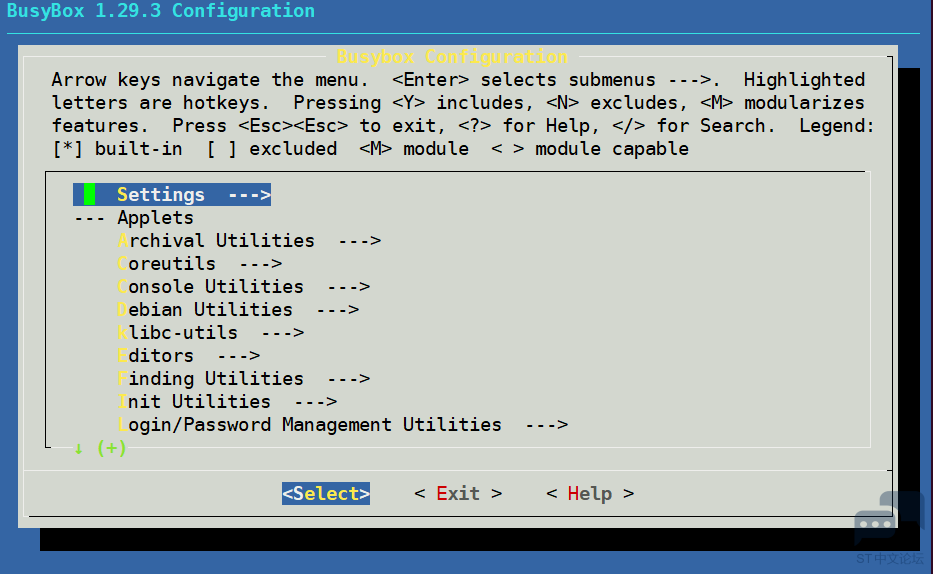

% S; e& v& q" Q2 d5 v' U9 k0 w) m可以使用如下命令配置源码- h& y- @( `( q) Y( {
$ m& W. C' d4 t9 B: c4 w
linux@ubuntu make menuconfig
/ ^# z8 `: F" B; g
$ A1 |3 h# S- ~/ j' d5 X 5aad1940d79d9db5e446b1ae07552dea.png 5 y+ j1 J+ l, \+ B" B% K6 A
* ~: `- v+ e- I. G

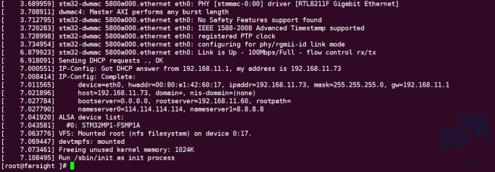

重新启动开发板,选择nfs启动选项。' {) W4 p& N5 W9 ^1 h  n" t5 a
$ p/ T( V' C/ N& R4 [$ X 9d5f22a6b1a1365fc0b204ac701d5f68.png " ^6 [1 h% O. f( e1 ]9 I5 Y  w
% Z  i6 T0 \- V$ Q0 J# j
查看是否能够正常挂载,功能是否正常# G  A  }) S: G
% }: |+ g9 M- O. V4 C 9e3c0c6458e251a87d224ca3b7156ad5.jpg 5 D( {$ {7 O5 ?

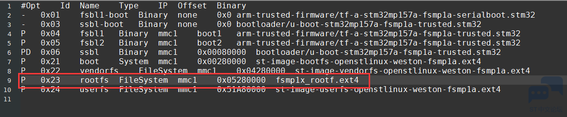

4. 修改烧录文件/ y/ E! J4 ~, a0 C
1 v2 h# |$ ^# x( h1 E3 X) [, k# \如果想要烧录到开发板那么就需要修改,烧写文件。这里以eMMC启动的trusted镜像为例来说明。其它启动的修改方法也类似。. v( S! f8 ?  A3 Q# ~: k5 {( J
" z! n2 P+ Y0 [( C1 D修改flashlayout_fs-mp1a-weston\trusted下的FlashLayout_sdcard_stm32mp157a-fsmp1a-trusted.tsv文件将Id为0x23的rootfs分区镜像名由fs-mp1a-weston-openstlinux-weston-fsmp1a.ext4修改为fsmp1x_rootf.ext4。按照《STM32CubeProgrammer烧写方式》章节进行烧录即可。% Z2 L2 f7 v5 ?; [6 I% B5 u
