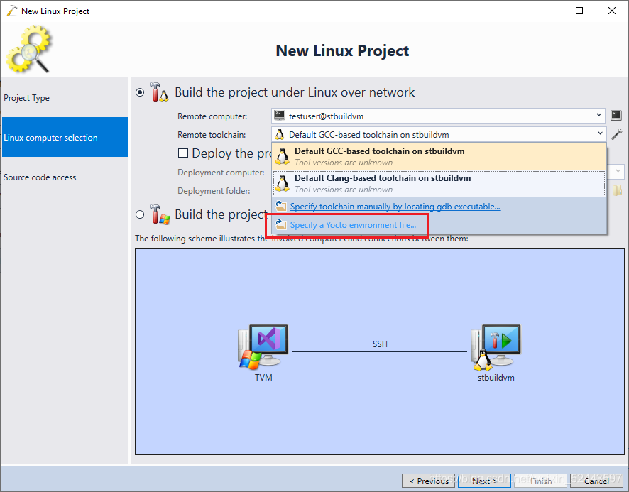

; c7 h6 B8 n2 b# r( s: G4 . 在第二页上,选择已安装OpenSTLinux SDK的Linux机器。如果尚未执行此操作,请按照本教程从源代码进行构建。然后在工具链选择器中单击“Specify a Yocto environment file”:
/ q. e1 n4 W* U8 O* S- b8 l/ Z

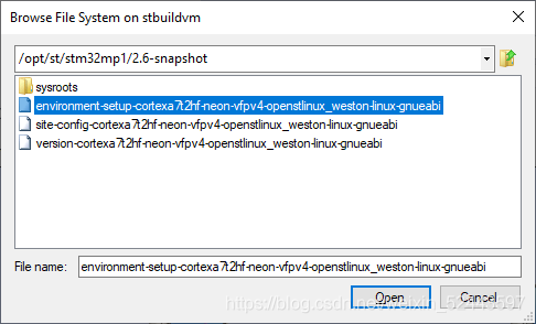

. Q  s. @' X, o( {5 . 将VisualGDB指向SDK一部分的environment-setup脚本:8 a4 [1 U) f% k$ D, f: q
, |- h5 t0 O2 ~4 l* e, [

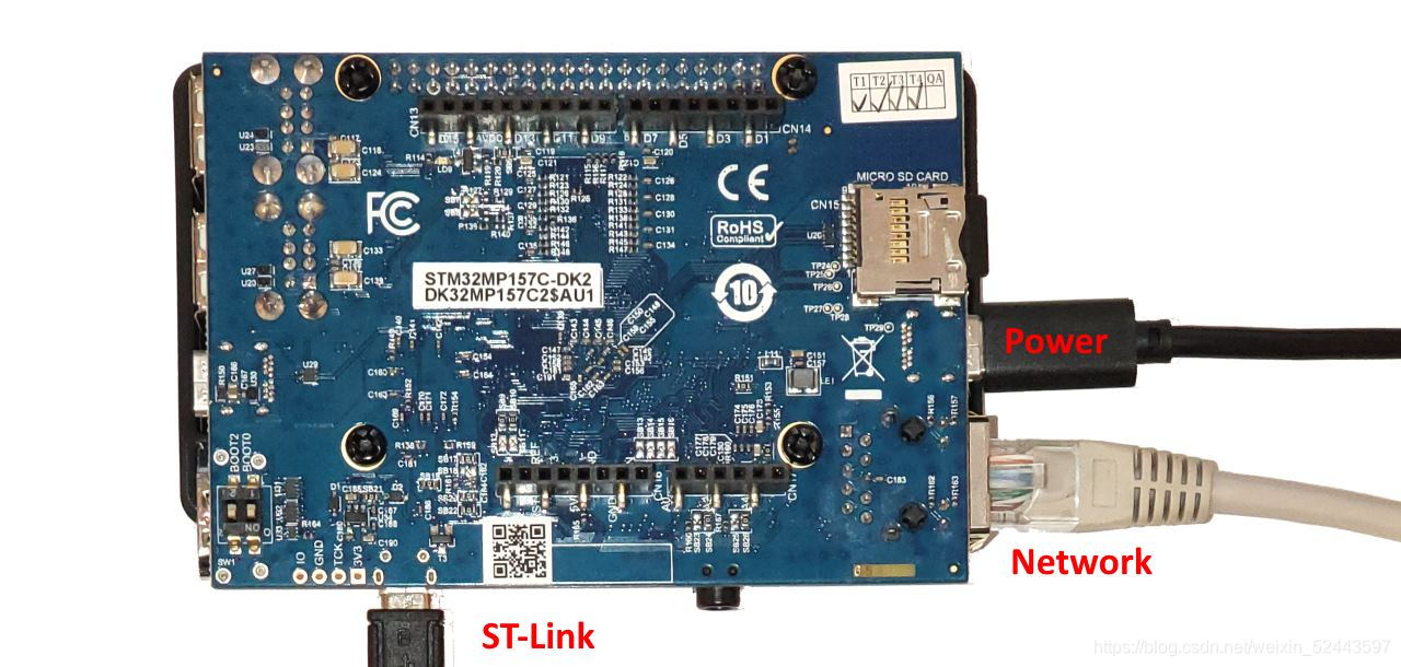

7 . 将电源和网络连接到STM32MP1板上,然后等待其启动。或者,您可以连接ST-Link的USB连接器,并使用串行终端找出板子的IP地址和主机名(默认主机名应该只是stm32mp1):0 \/ [  x+ B: u- Q

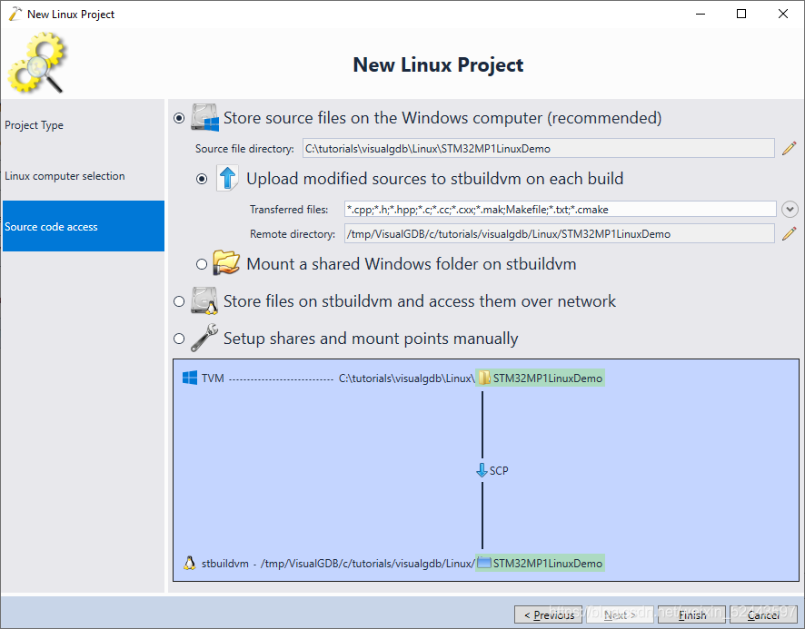

% n2 }5 J# O* _- k+ d# C1 v) _9 . 继续使用默认设置来存储源代码,然后单击“Finish”以创建项目:

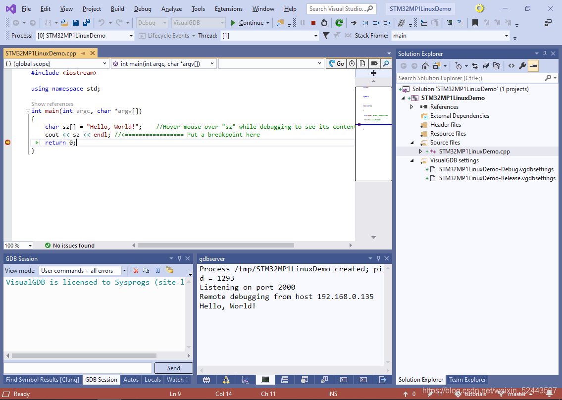

7 E) g% F" G8 L8 t5 I7 n5 t10 . 一旦VisualGDB生成了项目,就在main()函数中设置一个断点,然后按F5键来生成并运行它。确保在gdbserver窗口中看到项目的输出:

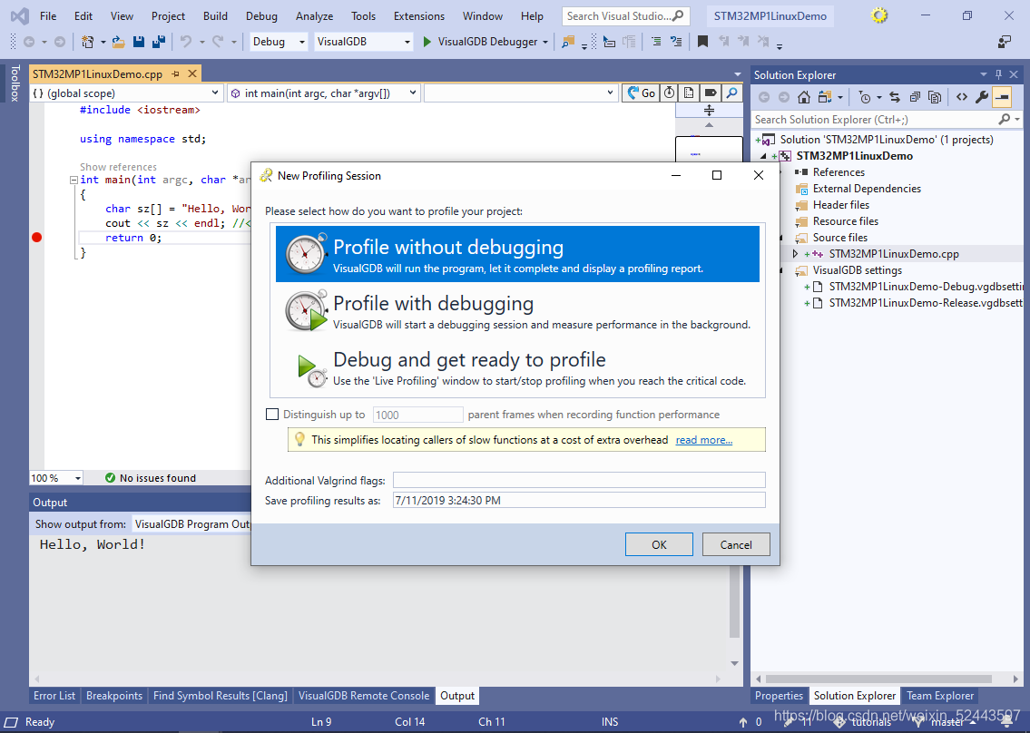

11 . OpenSTLinux发行版包含valgrind profiler,因此您可以轻松分析应用程序的性能。选择“ Analyze”->“Analyze Performance with VisualGDB”->“Profile withotu debugging:”:

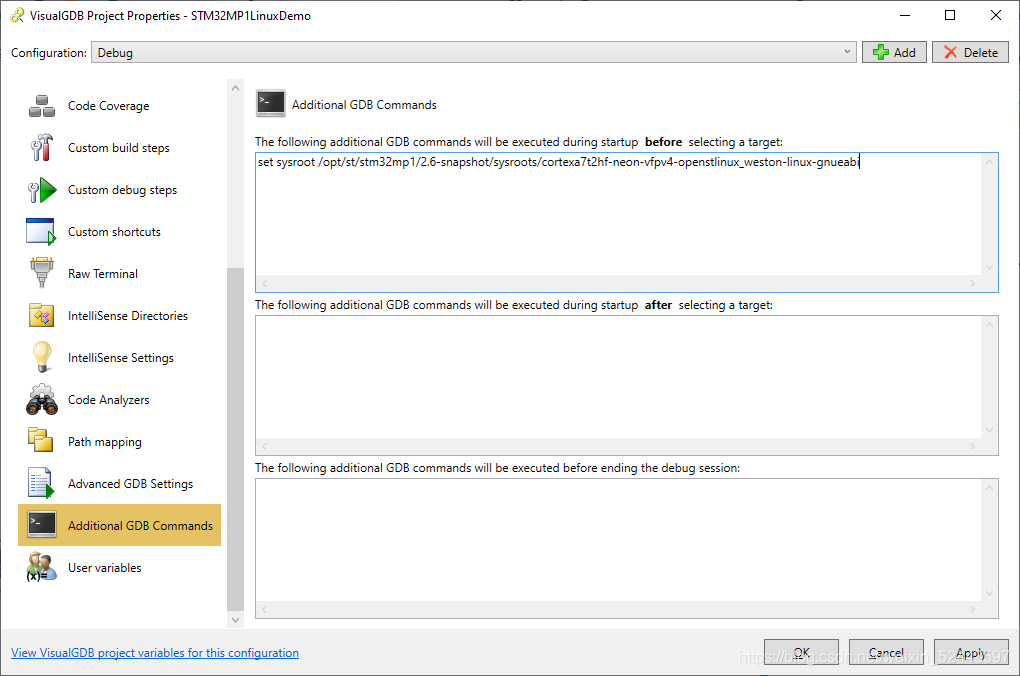

0 D8 ~; R4 T. d7 a9 {7 k14 . 可以通过明确指定sysroot来消除这一点-包含各种系统头文件和库的副本的构建计算机的位置。通常,它将位于OpenSTLinux SDK内sysroots / cortexa7t2hf-neon-vfpv4-openstlinux_weston-linux-gnueabi子文件夹下。在VisualGDB项目属性的其他GDB命令字段中添加“ set sysroot ”命令:
9 m9 t. s( H" d" n& a/ n
现在,调试会话的启动速度将大大提高,因为gdb将使用sysroot文件夹中的库,而不是从STM32MP1板上下载它们。
