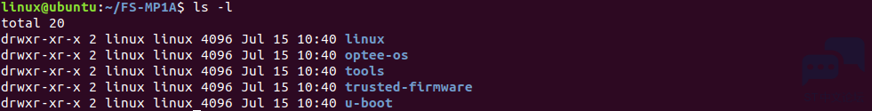

, S' H5 _$ u) H( \) p. L由于OpenSTLinux所涉及到的源码较多,且有路径的依赖。所以请按照本文的说明建立源码文件夹。在用户home目录下建立fs-mp1a文件夹。! h2 c% D0 ~; K$ @4 D2 z9 J
) V2 m) J. ?# {5 S5 s" i  p( g: v
  1. linux@ubuntu: $ cd ~; j$ ?, O, ?0 N, a  }
  2. linux@ubuntu: $ mkdir fs-mp1a
5 z5 |0 ^  o9 T3 l# h: v将工作目录切换到fs-mp1a目录下,建立linux、optee-os、trusted-firmware、u-boot、tools文件夹。! A/ b" {& k$ E9 G/ Z, |8 D) L$ b
: m; R; M# {2 N# w
  1. linux@ubuntu: $ cd ~/fs-mp1a
    4 m' O  R8 i! D2 n- C1 Z
  2. linux@ubuntu: $ mkdir linux optee-os trusted-firmware u-boot tools
  `% R4 S5 c* R( I/ @9 ^+ g$ ~
20201119165147268.png 7 @  r$ {6 K* P
1 _" g) O) x* B" f8 s$ x3 Q! H/ {请务必按照此目录名称建立文件夹,否则会导致后续的OpenSTLinux系统编译错误。7 R8 b9 F4 Y; K6 \: e

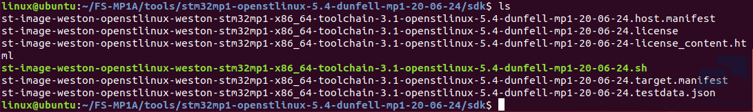

解压之后得到sdk目录,进入到sdk文件夹之后内容如下。  g4 V: ]/ V' B* c/ H" C4 V
$ x, }( Z- O4 E% Q1 T; R* b( t( ^* o5 f& q* h
执行st-image-weston-openstlinux-weston-stm32mp1-x86_64-toolchain-3.1-openstlinux-5.4-dunfell-mp1-20-06-24.sh安装脚本。
4 A# K0 n& A/ d; N& C/ }9 f2 O# w
5 P  X+ ]8 W; U7 D3 N2 R: q, f

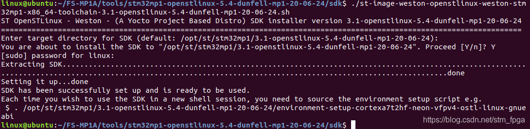

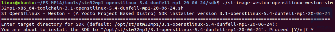

  1. linux@ubuntu: $ ./st-image-weston-openstlinux-weston-stm32mp1-x86_64-toolchain-3.1-openstlinux-5.4-dunfell-mp1-20-06-24.sh
9 W; u; h& p; r1 o+ {2 ]% j

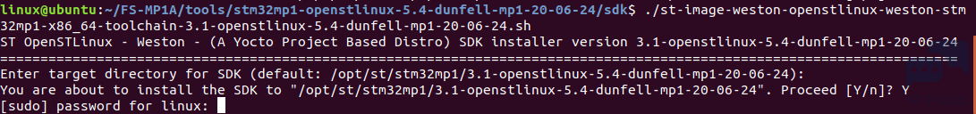

运行之后会提示输入安装位置,直接按回车键默认即可:3 I! E* w  }: v% i: v! R1 R) i& W; p
9 [/ Q8 J) n% L' E6 u; w
20201119165402134.png 3 r# j3 B. ~. Z" m' p) c

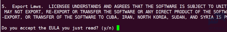

6 F: h8 L$ ^0 \: G- v' R1 }# ]继续询问是否安装SDK,输入Y,回车
% O) D9 `& s) U1 f2 G0 s/ w" f8 i2 ~7 l( V
20201119165422361.png 1 K( s8 H; f- l, m4 }# w0 Q( L3 `
' S! T# X) g4 x# c4 f' s默认安装路径安装在opt目录下,这个目录需要有root权限,所以安装时需要使用sudo 安装,过程中需要输入用户的sudo密码(如果当前用户sudo功能已经授权,这个密码就是用户的登录密码),输入密码后开始进行安装。
* w+ f" {, L, _- z4 K: C( ^. K& Y: u
20201119165445726.png 9 I( s# N6 _, [/ H  i: ~0 v- T
5 U; n. ]1 W; g
输入密码后等待安装,安装后显示如下:

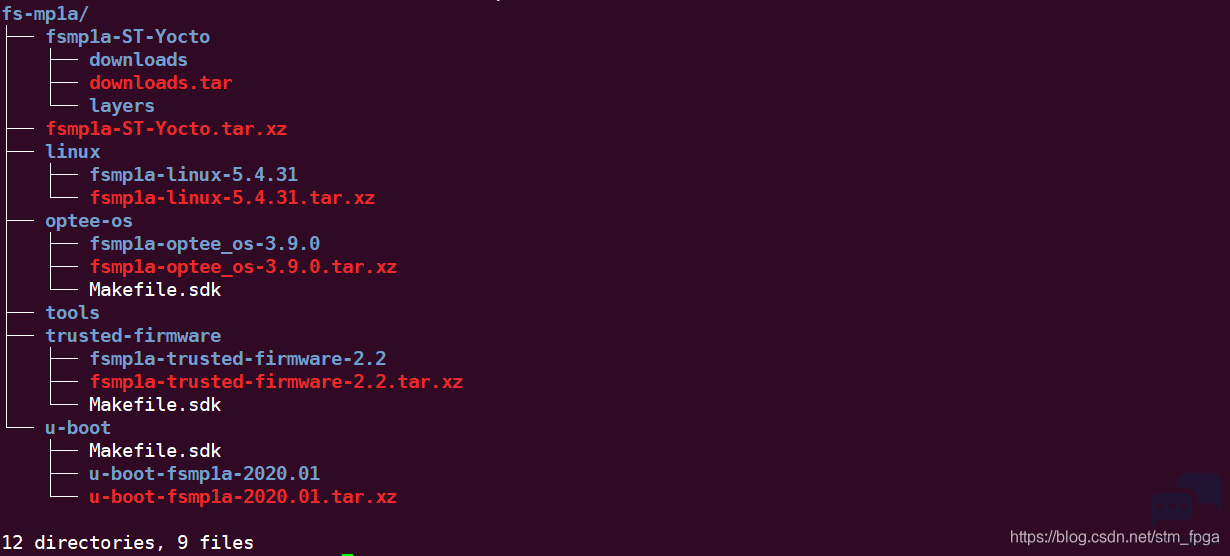

# K% D/ ~+ W- Q1 b: n至此OpenSTLinux全部源码就导入完成了。导入源码完成后的fs-mp1a目录结构如下。
. @( N7 N& h" b, j* q7 I, p
4 m$ \3 w8 b' y' @ 20201119170937217.png & M, B% G9 Q: d( l5 v5 j+ k

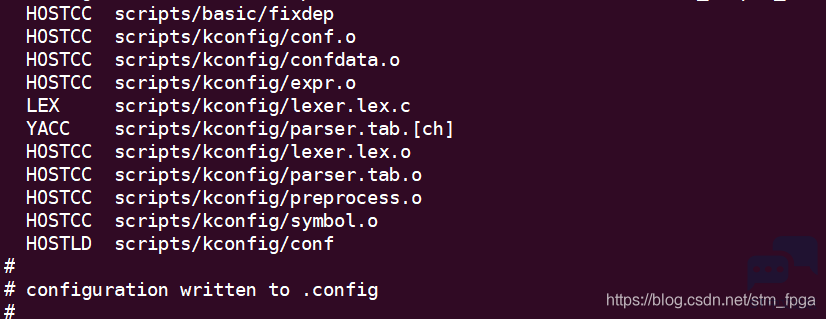

8 I( ^# X4 W- `3) 导入配置文件。3 q- ]3 [6 w) {# n2 q( T0 U
fsmp1a的u-boot可以支持basic、trusted、optee三种配置。分别对应三种配置文件。3 c3 D0 Z. T! y! c! [
& Q/ p" Q* z% I( w  I# a7 j, I 20201119171216176.png 0 s" p% p8 O) V
9 [% k( }3 j4 Q" I  D5 h这里使用trusted配置来编译。
% S' b. e5 B8 w/ {# M/ L
, z) c2 R+ \5 y( u( X

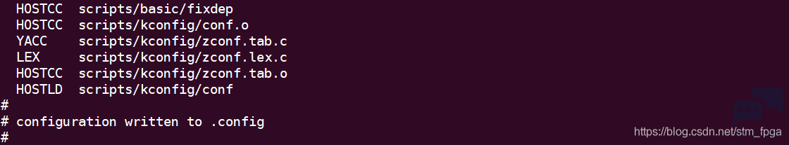

  1. linux@ubuntu:$ make stm32mp15_trusted_defconfig
5 l0 I% ?! J% m5 _ 20201119171253636.png - H2 w1 ?' c( v: l* f

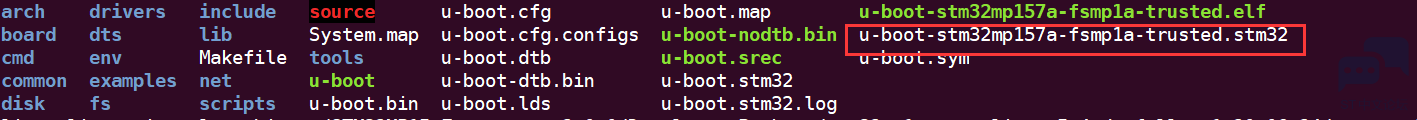

& B! }( R3 ~: t. s4 ]6 U: v% `编译trusted镜像0 k8 @! H) Y- R1 c7 X( R
  1. linux@ubuntu:$ make -f $PWD/../Makefile.sdk all UBOOT_CONFIGS=stm32mp15_fsmp1a_trusted_defconfig,trusted,u-boot.stm32
4 x6 J; V9 ?* N# \# S
编译成功后会在上级目录下生成build-trusted目录。其中的u-boot-stm32mp157a-fsmp1a-trusted.stm32即为生成的烧写镜像。) P6 W" {7 O$ _7 q" [* L  f) z

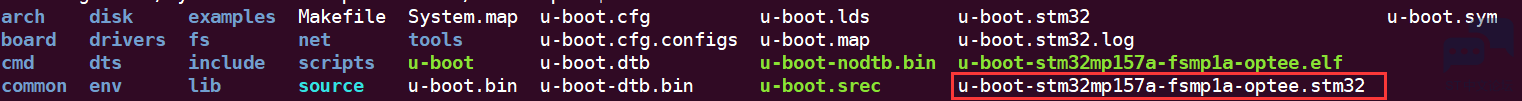

编译optee镜像0 l; G1 f4 Q* h- d
  1. linux@ubuntu:$ make -f $PWD/../Makefile.sdk all UBOOT_CONFIGS=stm32mp15_fsmp1a_trusted_defconfig,optee,u-boot.stm32
/ [9 ~$ d4 K( K  u# M; g* n. K0 |
编译成功后会在上级目录下生成build-optee目录。其中的u-boot-stm32mp157a-fsmp1a-optee.stm32即为生成的烧写镜像。7 C7 S3 Z2 \* R9 n# E; }

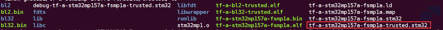

编译trusted镜像5 M+ k8 M+ k8 t4 l8 ]2 S8 S0 W
  1. linux@ubuntu:$ make -f $PWD/../Makefile.sdk TFA_DEVICETREE=stm32mp157a-fsmp1a TF_A_CONFIG=trusted ELF_DEBUG_ENABLE='1' all
* x% N, h1 B( a: r: F/ P编译成功之后会在上级目录下生成build目录,build目录下的trusted目录中tf-a-stm32mp157a-fsmp1a-trusted.stm32即为烧写镜像。
& N, _6 b5 b5 O3 ^8 D5 j. U
2 Z( X/ ~6 N3 y; q: w 20201119172630690.png

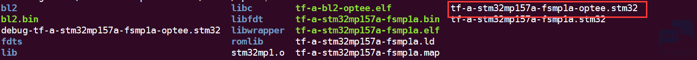

编译optee镜像
0 G& N/ L( v2 M- f/ K) v
  1. linux@ubuntu:$ make -f $PWD/../Makefile.sdk TFA_DEVICETREE=stm32mp157a-fsmp1a TF_A_CONFIG=optee ELF_DEBUG_ENABLE='1' all
  a9 Y+ [+ J6 z8 z$ l- b
编译成功之后会在上级目录下生成build目录,build目录下的optee目录中tf-a-stm32mp157a-fsmp1a-optee.stm32即为烧写镜像。

  1. linux@ubuntu:$ make -f $PWD/../Makefile.sdk CFG_EMBED_DTB_SOURCE_FILE=stm32mp157a-fsmp1a
编译成功之后会在上级目录下生成build目录其目录下的tee-header_v2-stm32mp157a-fsmp1a-optee.stm32、tee-pageable_v2-stm32mp157a-fsmp1a-optee.stm32、tee-pager_v2-stm32mp157a-fsmp1a-optee.stm32即为烧写镜像。0 l6 M$ \( Q1 W

3) 导入配置文件9 F  g3 J* ?- `; |7 O
! x6 p4 Z5 H3 k( hlinux@ubuntu make stm32_fsmp1a_defconfig% B- E, A4 N; ?& @/ {' D7 K. h  l3 z
' b1 u3 b1 Y$ ?2 j* Y4 y$ D, w 20201119173518792.png . \) \. k8 I' g; d3 S2 P" J0 r

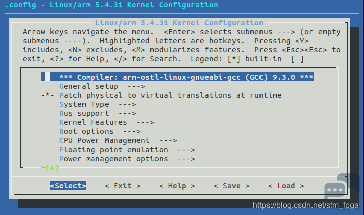

4 o1 [. @! l6 F8 {! C4 C8 T  `5 {9 n如果需要修改配置可以使用如下命令来启动menuconfig。
  1. linux@ubuntu:$ make menuconfig

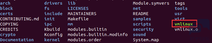

5 ^/ r  A* u1 q( h在源码目录下生成用于调试的vmlinux文件。
) Y4 [* P6 v7 G4 v  k$ U

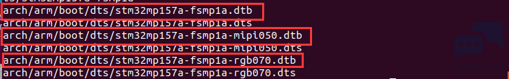

  1. linux@ubuntu:$ make ARCH=arm dtbs
编译成功之后会在arch/arm/boot/dts目录下生成stm32mp157a-fsmp1a.dtb、stm32mp157a-fsmp1a-rgb070.dtb和stm32mp157a-fsmp1a-mipi050.dtb文件。

& I$ |- }! @( Z' s5 gstm32mp157a-fsmp1a-rgb070.dtb为rgb屏幕的设备树文件9 H/ {4 s6 u6 O5 m
stm32mp157a-fsmp1a-mipi050.dtb为mipi屏幕的设备树文件: J' N' l+ z! P4 s7 T& X9 \; {

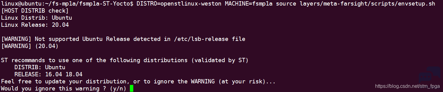

  1. linux@ubuntu:$ DISTRO=openstlinux-weston MACHINE=fsmp1a source layers/meta-farsight/scripts/envsetup.sh
0 B3 y1 a0 b% Z  J+ I- a

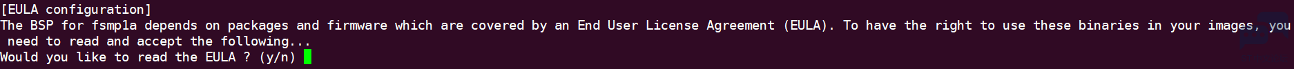

如下界面提示主机的ubuntu版本与期望的版本不同,这里输入y。
6 @3 u# O# e$ m- b$ a( t6 Y0 `" t+ a& T5 F6 N0 B
20201119173950346.png & {+ {+ W) v3 r( `& Z3 N
; V% K# M8 i- \5 P8 Z8 s如果是第一次配置,需要同意一些协议,输入y。/ z: f/ R+ F6 F
" X8 Y3 ]1 o6 H2 B7 }4 g: S* g 20201119174015803.png
; E) j3 G+ u! u: u* a8 p  V$ C8 e( }$ j$ ]
之后按空格键到协议底部。, q/ m. O8 R+ o: Q# E
- a% F' t$ H) K) [% }# M 20201119174038277.png 9 y& ~7 l1 c0 V- `" @
" }1 V1 x% h& `; X* ]: c
输入y会出现如下界面。

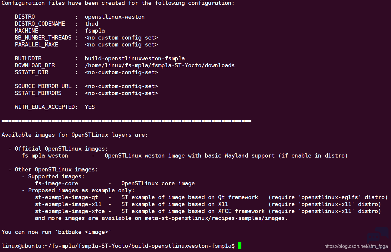

# v5 c& x' r; F. T4 b3) 编译源码
5 N, P* |3 W/ q, K- z, O& |
6 [0 _! T  K( [1 l3 W  ]7 `
  1. linux@ubuntu:$ bitbake fs-mp1a-weston
注意:在编译Yocto系统时确保ubuntu主机可以连接互联网
$ u/ |  {; D) y2 A- c: n由于OpenSTLinux涉及到的源码较多,因此编译会比较耗时。3 Q# G7 [* C5 E* f  L% ?9 P" O; i( r3 I
编译完成后所生成的镜像文件保存在tmp-glibc/deploy/images/fsmp1a/目录下。
