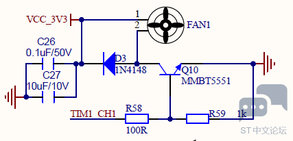

打开扩展板原理图对照扩展板可以看到扩展板有1个风扇FAN1,如下图:
6 a1 @* ]$ j; b
: R& R! _' `% J6 a( b! P e9d03b69987a5e3a875fead158fe7937.png ! I# ^5 e- F. q$ ?8 W: I; c

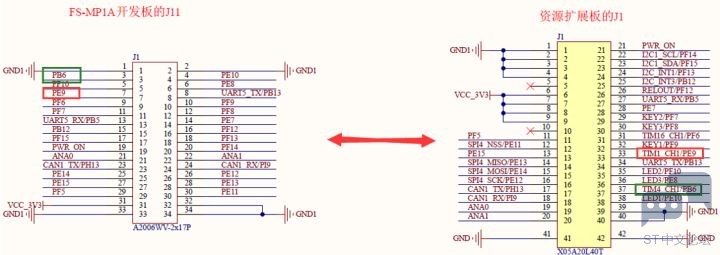

2 a  A( K/ e& `( l* K由上图可见通过TIM4_CH1电平改变控制电路的通断从而驱动蜂鸣器。
0 w0 t( N- |/ O2 Y/ [
7 O7 l9 U, E2 c; r3 f/ F% y* j% h2 m5 f' i$ M

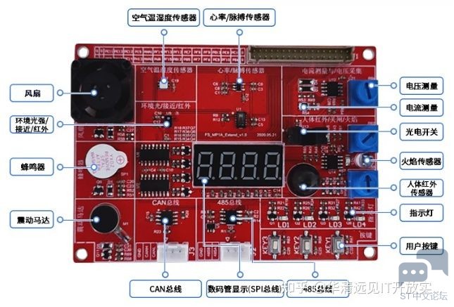

扩展板与底板接口对照图9 _/ e" S5 W9 h
! i& h  J" q" U& m9 y4 m) N8 V9 E8 y

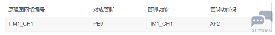

查看原理图可知TIM1_CH1对应PE9,查看芯片手册可知PE9可以作为PWM TIMER1的通道1使用,本文实现如何通过PWM驱动风扇:$ K8 Y. `  ~7 }5 w

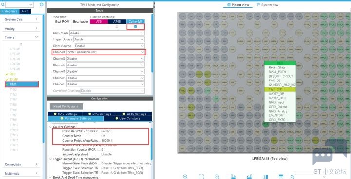

根据原理图,配置PE9引脚设置为TIM1_CH1。切换到TIM1标签,勾选给“M4”,“Channel1”选择“PWM Generation CH1”,所有配置如下图所示。
9 ?* E8 b) w$ o- r2 n3 h, u4 W) E) G: m! d5 G
2b5e025eee24bef6137cbae36120394b.jpg ' _( R0 o0 x1 ^4 R3 B- v, x
+ ?6 @+ y- k0 r( T
8 B0 D1 u6 `8 Y! ^$ e0 L
1 d6 h/ Y0 S4 j
, B) K( \" s$ O1 T4 }) ?3 S上述为新建工程配置过程,可参考12.3.2章节进行导入已有工程,工程存放路径【华清远见-FS-MP1A开发资料\02-程序源码\ARM体系结构与接口技术\Cortex-M4\11_EX_PWM_FAN】6 }6 V8 r2 A0 n3 W1 y4 A
