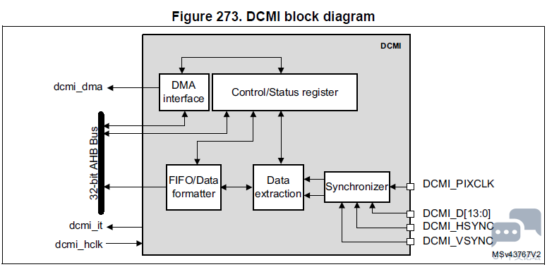

1.实验原理4 r) E, b8 F$ n/ c
DCMI(Digital Camera Interface),DCMI是一个同步并行接口,能够从外部8bit、10bit、12bit或14bit的CMOS摄像头接收高速数据流,支持不同的数据格式:YCbCr4:2:2/RGB565渐进式视频和压缩数据(JPEG)。

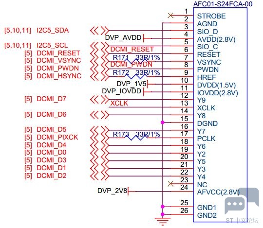

" h  B* T; Y5 o; Y$ x# E3 Y6 dFS-MP1A可以外接8bit的COM Camera,接口定义如下:7 @; @0 ^9 ?" L
5 T2 u8 G: ^2 s' h3 _! F' F de7288b4e7ec7ca3ed941f80959dcdd3.jpg + G5 G$ X0 `* Q% P6 ?

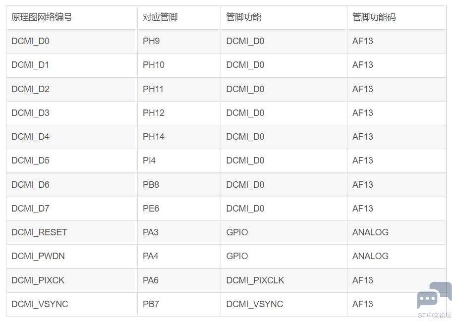

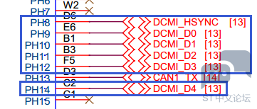

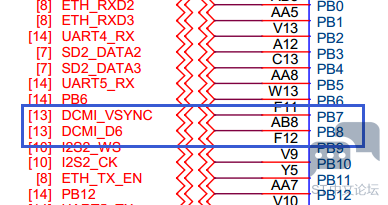

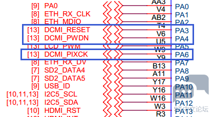

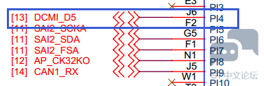

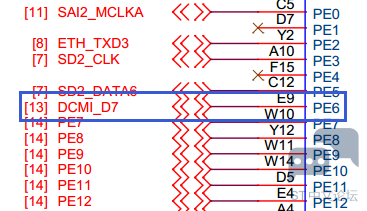

8 L% A! {, t: W$ V5 L接口与MPU管脚对应关系如下:! S$ g8 S! R" h# l3 L
9 C# u6 M) P# f$ p) n  V
+ g1 b+ W; m) L* w! B3 c9 x; K% ~. M' }0 M, d: `: _0 u7 E
7 X( X) w; V+ W
: R& A! u3 i0 o0 L a2f86ae0e16fe61dce68fd9711a691fc.png 0 e7 b9 b) N9 a! O1 _6 r& ^' w3 h) ^$ A
- K- [/ q1 N. Y9 L% ?. ` c5413c4bca6751213094ef9c750f67b5.png $ w* L' B- N4 p4 F5 j
+ x6 L* T2 A+ C, h! p7 d0 x 5dc626ee133525361696e9cc99621b5f.png 1 L( B  S* _6 q
7 \$ {) g! S) E
: T; G& O& \# q5 j/ l( G/ s9 |+ y) _7 k

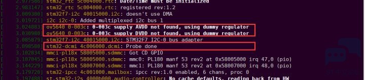

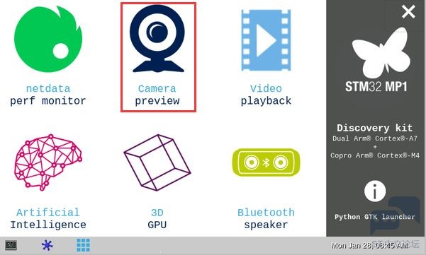

/ F# l7 i2 _9 O4 v将编译好的设备树和内核镜像拷贝到/tftpboot目录下,通过tftp引导内核,系统启动后启动信息中包含如下信息:# x& |* q+ {% z! ]) f, n
# A# H3 c1 @  y" p$ n7 X0 c 1d703fec11332a88fa825882a1fc9803.jpg 8 }' W' _3 J! [: I/ Z1 L. p& m0 {. u
: g$ w6 I4 R/ z. c
在屏幕的界面上选择“Camera preview”应用进入摄像头预览程序,启动界面后即可看到摄像头实时采集的图像。/ V4 Q( k; v) `0 l
