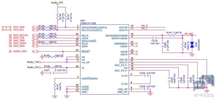

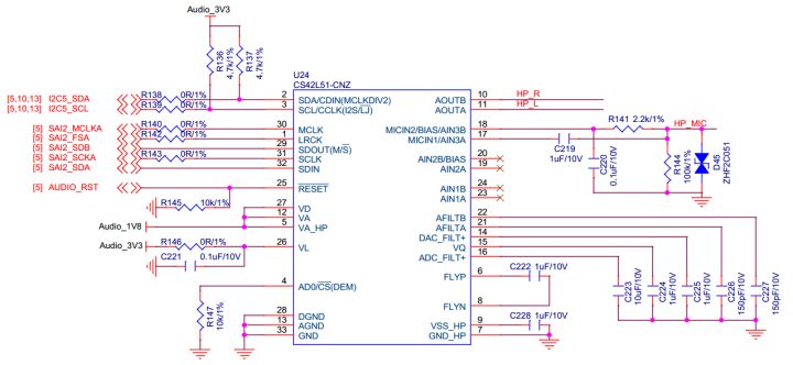

1.实验原理
) \  I6 S! j" V! sFS-MP1A使用的是CS42L51音频芯片,SoC通过I2C和SAI与其进行数据交互,原理图如下:
; L" \3 W# J; |% b6 V% L7 P9 a4 V

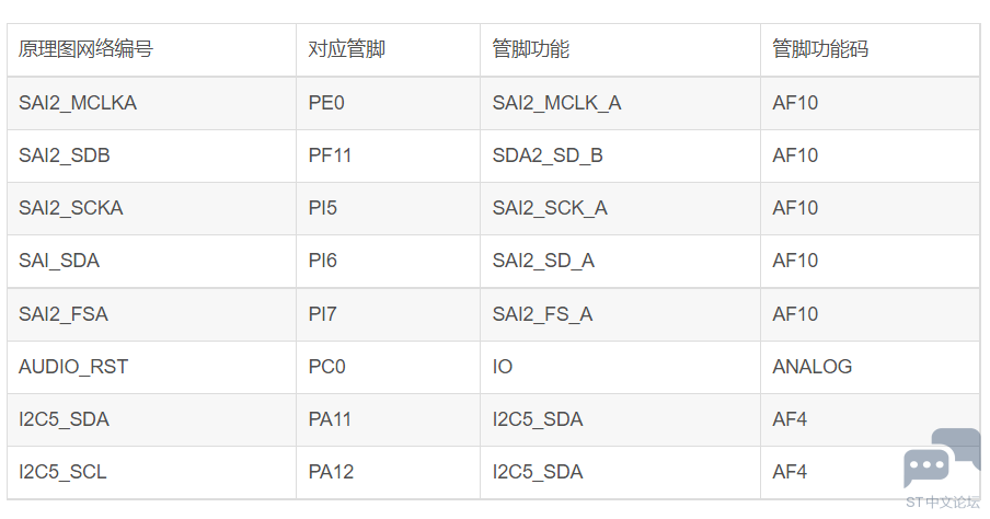

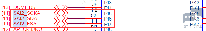

& j' \/ M" a0 i( K" N, S7 P7 lSAI2管脚对应关系:+ \/ Y8 i0 s7 y- k
1 r: X4 b$ I- x' C& p9 Y6 k 61ce5603d0204ebbe5ffb0117659c234.png
  K& p0 D: S: R% a
5 C0 c. B. i4 i& n. w8 m 00b77ddabbdb06add4eba544f9daf83b.png . [$ @: i' f8 S
- X$ H. ]7 [6 ~3 c7 u' p
7 |+ w' S3 b2 C6 Y3 C( H6 P

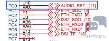

) p3 ?; R3 Z% b$ ]( O/ d  K芯片复位管脚对应关系:# u. ]2 |% J" I
  u# K) O: e: j1 {- R
23b9384095f188bd5100ee28aa6c1925.png ' g% P( }" V2 L6 |) G

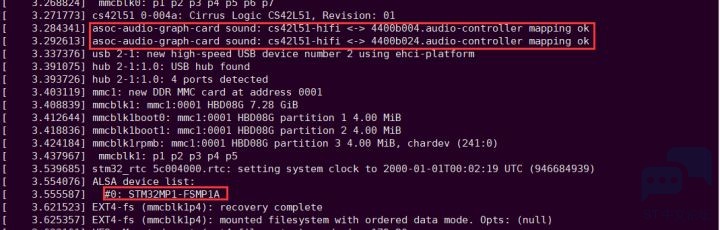

$ [5 f9 r7 z: f4 U) l  `) i0 `9 G将编译好的设备树和内核镜像拷贝到/tftpboot目录下,通过tftp引导内核,启动后启动信息中出现如下内容:
; F) O( R: f6 H7 X( u
