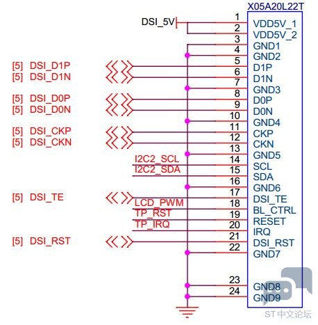

1.实验原理
- \$ ^3 D/ s8 k: x0 dFS-MP1A使用的是GT911触摸芯片,通过I2C2总线与SoC进行数据交互。

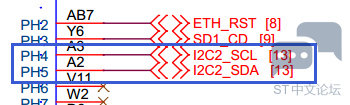

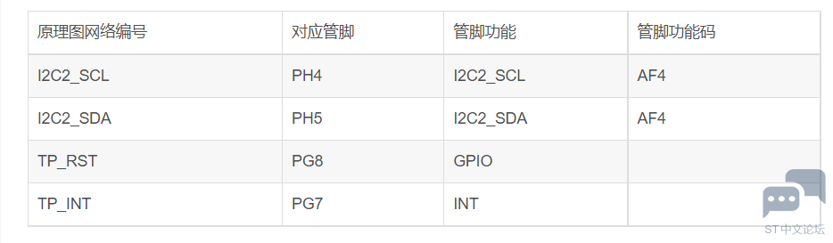

查看原理图确认I2C2管脚对应关系:( d+ Y9 K5 q# w& Y* i+ _0 g# ^, I
/ ]2 o* j3 y7 A' o5 c 11e757d5ab4354868f409eb5eb698979.png % w  D# \2 `7 \. d
8 d. n0 X& C2 j8 L* p5 p

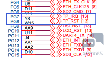

查看原理图确认中断管脚TP_IRQ和复位管脚TP_RST管脚对应关系:
) K% _  P9 B% G8 N
+ b4 ]1 n8 B9 Y! F4 K 0c1c8af05845096fd372c5a8040bedee.png ; a( H7 l  c4 x1 V* Z) e
O9%UE0N_L[K0_5D`BF$Y6A9.png 3 a6 \2 m0 w& m' L
