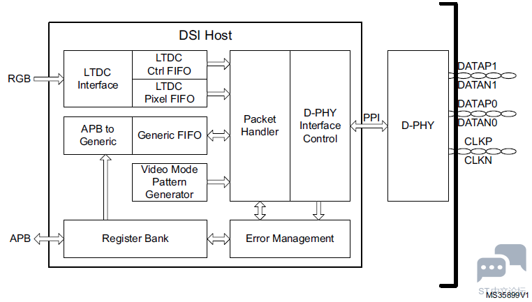

DSI(Display Serial Interface),是有MIPI联盟定义的一组通信协议的一部分,MIPI DSI主机控制器是一个数字核心,实现MIPI DSI规范中定义的所有协议功能。它提供了系统和MIPI D_PHY中间的接口,允许用户和符合DSI的显示器进行通信。STM32MP157A系列芯片集成MIPI DSI主机控制器。7 ~2 R' f9 Z4 t# ^
# ]. H6 E: E6 o
MIPI®DSI主机包括内部连接到LTDC的专用视频接口以及一个通用的APB接口,可用于向显示器传输信息。0 I9 D1 c1 d. j3 H# j; T5 e- h. Y+ K

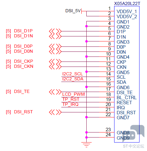

FS-MP1A提供两组LCD显示接口,分别是RGB和MIPI接口,本节介绍如何在Linux中完成MIPI LCD的支持。
* s* Z8 o% w0 V# J: c  l+ C5 K2 `: j. K# ^. [: c! `5 H
8 p# Q7 S8 h  h& M/ I9 I6 M: g; ?. a0 h2 C0 }

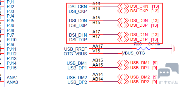

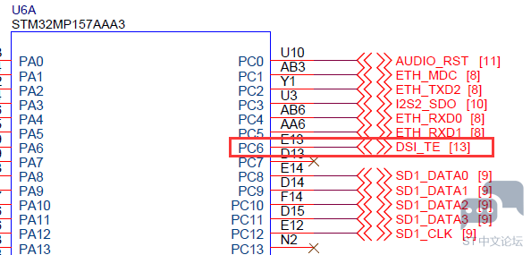

上图为MIPI LCD的接口,接口信号线分为两组,分别是由DSI_D0P、DSI_D0N、DSI_D1P、DSI_D1N、DSI_CKP、DSI_CKN、DSI_TE、DSI_RST、LCD_PWM组成的LCD接口和由I2C2_SCL、I2C2_SDA、TP_RST、TP_IRQ组成的触摸屏接口,本节介绍LCD的支持。9 u- ?. E/ J$ @0 g- o
* B8 d/ I: t) nDSI_D0P、DSI_D0N、DSI_D1P、DSI_D1N、DSI_CKP、DSI_CKN是DSI-MIPI的信号线,DSI_TE未使用,DSI_RST是LCD屏复位信号LCD_PWM是背光控制信号。
) j6 O( g' ^: }# y9 F! T/ `: ^" E2 ]4 J" E

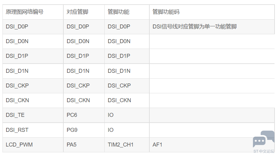

MIPI LCD接口管脚对应关系:) S! j& N2 D, \) V

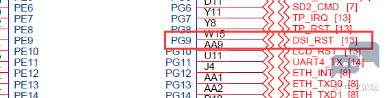

compatible = "sitronix,st7701";. k1 [7 T4 X7 _( N, E. D9 j
' u2 c% g3 }3 r% e) P+ g4 n$ kreg = <0>;1 x0 T& }& l: u: P5 i
, f3 B# ?/ C! \  {2 P/ F7 lreset-gpios = <&gpiog 9 GPIO_ACTIVE_HIGH>;/ y) i( i8 N0 w8 n
. T! Z# e* x0 F; vpower-supply = <&v3v3>;
