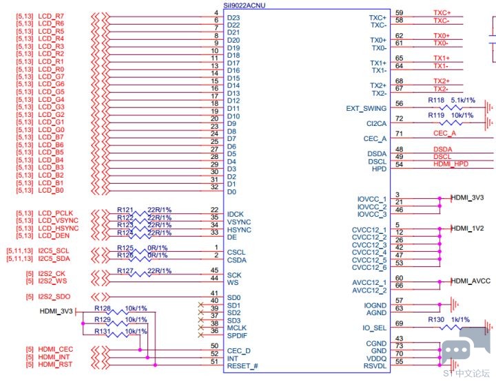

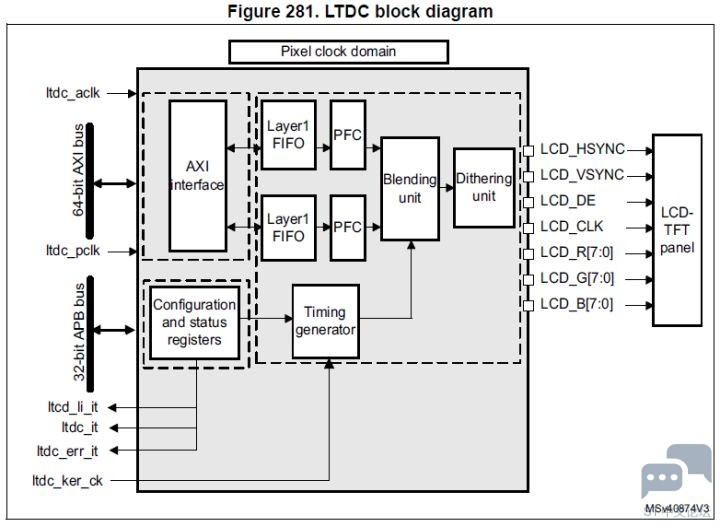

STM32MP157A系列SoC中默认没有HDMI相关控制器,FS-MP1A使用SiI9022芯片将RGB信号转化为HDMI信号。STM32MP157A集成LTDC(LCD-TFT Display Controller),提供一个24bit RGB并行接口用于连接到各种LCD和TFT面板。
2 k5 }/ c* J- B' X  |7 F7 Z
. G1 ~  U6 W$ {1 k/ O9 ~ 02d9316f76a34cd178e25aa474ce656d.jpg
) s! l) m4 p. e7 n2 Y1 b0 L' @
' T$ r! `* U8 R% ?# ]SiI9022芯片通过I2C5总线与SoC进行交互,通过SoC的LCD_PCLK、LCD_VSYNC、LCD_HSYNC、LCD_DEN与RGB信号线来进行图像信号的传输,通过I2S2总线进行音频数据的传输。* {  I5 `6 h0 l9 w! H4 H/ x
2 r0 @( b" @7 r' B$ c

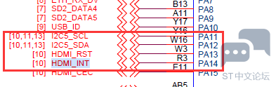

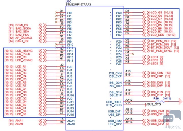

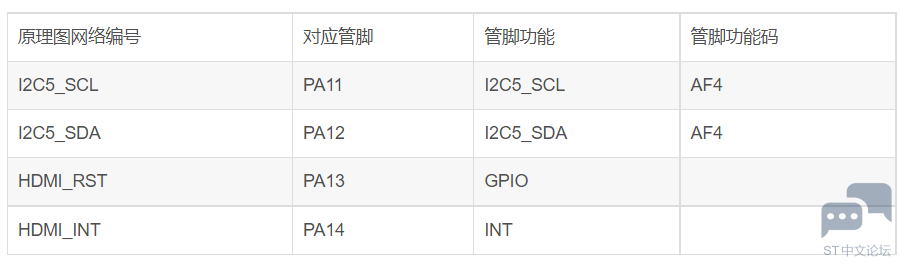

* v* F5 M' W5 g/ E7 }+ ], O4 `查看原理图确认I2C5、中断、复位管脚对应关系:0 I! {! ~6 A5 B& H/ F9 y  v
+ _$ l' I0 O+ D( L AB@J9H(`TDHNY_0M_GXV6V4.png " Y; a9 I# \. z, f! T$ K

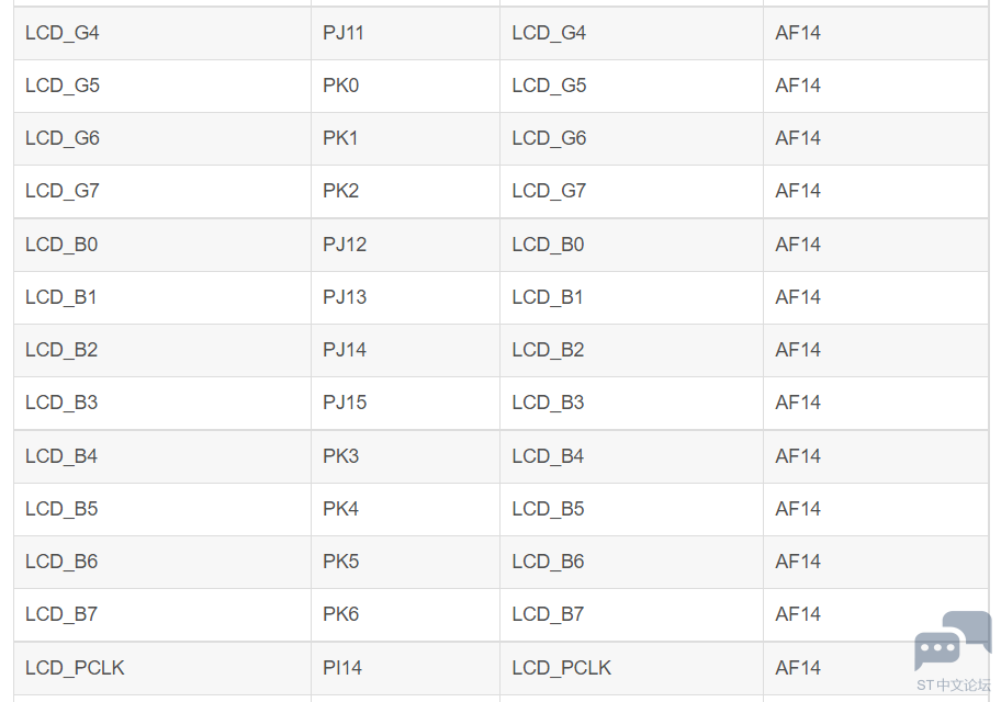

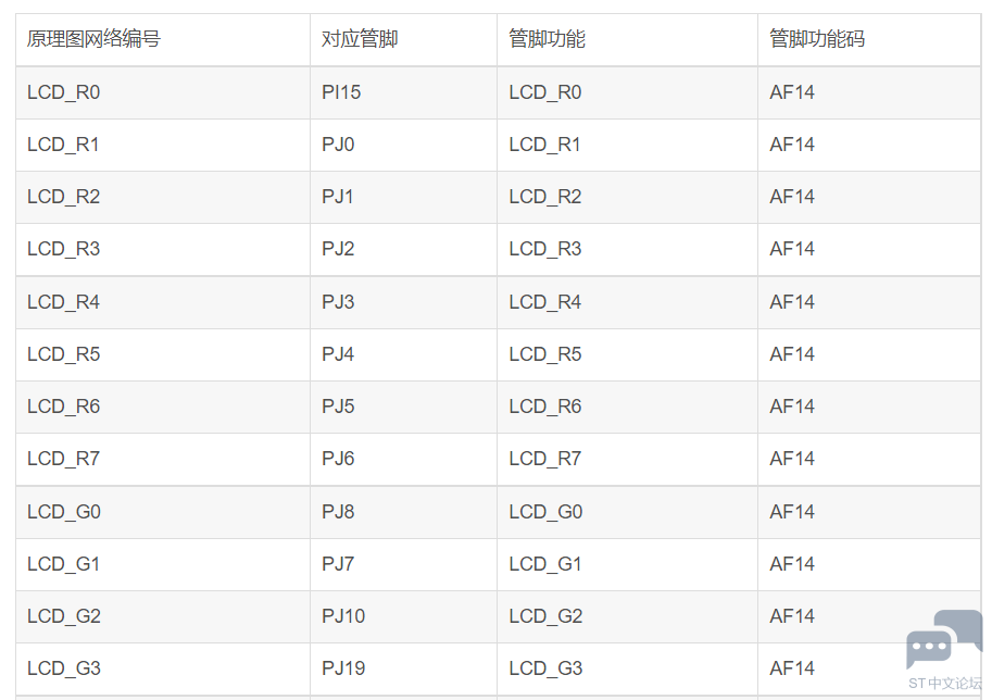

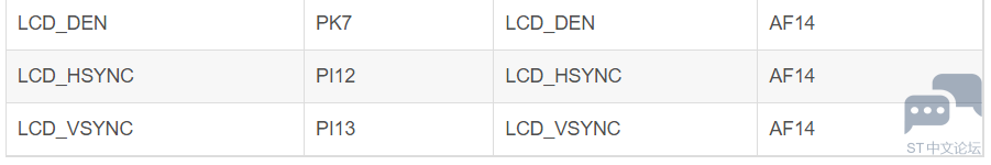

7 W/ I& q9 N0 p4 n7 R9 J, Z1 DLCD接口管脚对应关系:: W7 w, c9 n- C
. [/ p& S& C1 I) J0 @
4f0fbf246eda08c7552f6ac2b28d9ead.jpg   H, a2 l5 t* [  M( u4 {) ]* M
2 |& t4 A# o: z# z, ? )J%_MWL`DI}%MK777U0HILM.png & g9 I) U7 I# r5 V7 _( q" X( o
# F) r4 m) h) h& T (SVFSWYF52R2()`JM5)WP@9.png " g$ I8 h* V+ x$ E6 y

3.SiI9022设备树节点

: H* B9 \6 x0 {; x; s2.添加i2c5及sii9022内容9 Y  q+ a. n# }
修改arch/arm/boot/dts/stm32mp15xx-fsmp1x.dtsi文件,在文件末尾添加如下内容:
3 I. u# \* H& D5 Y$ ~  r
8 B; y0 `9 }5 r5 y# _1 s0 V
  1. &i2c5 {
    2 `0 ~- ~) C) P( {
  2. # i- G& Z7 S$ b6 u& V
  3. pinctrl-names = "default", "sleep";
    & @# G& M3 N- H( Z1 [
  4. % y- Z9 Q" _% m. E
  5. pinctrl-0 = <&i2c5_pins_a>;
    7 r3 a+ @, M3 w$ G% _
  6. 9 O) |5 E8 `2 [8 d" a( @! o
  7. pinctrl-1 = <&i2c5_pins_sleep_a>;2 h" @1 O0 ^( @& }$ Q* z. U
  8. + D) p# K; U" b$ s9 a  R
  9. i2c-scl-rising-time-ns = <100>;
    6 h4 f$ L2 P! N2 X0 |
  10. ( z/ \( \( a1 i5 |+ T
  11. i2c-scl-falling-time-ns = <7>;
    * N0 o4 ^' L7 m5 Q, U! o
  12. 2 e8 D3 i( `9 z
  13. clock-frequency = <100000>;
    5 l# @2 O5 [* B5 @
  14. / m* U" {- e: a
  15. /* spare dmas for other usage */
    % k4 b! I6 _8 O1 o- O$ c8 F8 J) p
  16. - k! F5 _/ ^* M
  17. /delete-property/dmas;
    4 o" J" m0 N6 N! R1 J) |& B$ a0 }
  18. 3 W* i" i6 O* f0 Y: r  \
  19. /delete-property/dma-names;
    $ D6 }" D1 j! V# ^% d8 T  l: K
  20. 6 {% g' q! l: \1 H7 X! Q9 U
  21. status = "okay";! U8 @( E3 n7 o' g
  22. 4 ]( ?8 F; ]* z: L
  23. hdmi-transmitter@39 {/ L" }. O. J3 H
  24. / f; ?1 H4 B$ C
  25. compatible = "sil,sii9022";
    - Y( a7 t4 V5 l! @0 ^' X# X, F
  26. ; ~7 b' r5 P/ Q$ C- A! c+ f
  27. reg = <0x39>;
    0 M6 I1 O3 c- I% v8 x
  28. " \" o& D3 N" ~) s. C# h) u6 A
  29. iovcc-supply = <&v3v3_hdmi>;
    - r8 y, ]( v  o7 a
  30. 5 s8 H0 Q/ U) P5 W  Q; O: Y
  31. cvcc12-supply = <&v1v2_hdmi>;2 @1 g  Z* n! G: Y
  32. 1 l# J2 J: P% R
  33. reset-gpios = <&gpioa 13 GPIO_ACTIVE_LOW>;
    # k* J! \# ~+ E( z# N0 ~. v- r
  34. % `2 H  j3 u, C3 D: E
  35. interrupts = <14 IRQ_TYPE_EDGE_FALLING>;
    # _4 i) C/ x; M- w. X7 ~1 f
  36.   m7 [5 r- J( o' V% I' s8 V* l. O' y
  37. interrupt-parent = <&gpioa>;/ i7 x0 ^3 z* U. Y% R' d
  38. # Q. V+ y- U7 s5 s9 H
  39. #sound-dai-cells = <0>;
    4 _3 I$ ~/ f7 U) r& Z7 e
  40.   y  V/ ~, z: H: ?" y
  41. status = "okay";
    + I, E. B1 L9 k- e; o
  42. ' m1 c% u+ N7 u. g* w! p' R
  43. ports {
    1 H. x$ s: X) t# O
  44. 9 `! s* _4 K) t
  45. #address-cells = <1>;2 M) S# X" C( G% L' o( ~
  46. , Q9 c" M& o- s8 e! n+ e6 S9 b
  47. #size-cells = <0>;
    + I0 Q/ U# g. ^& U
  48. , y3 _3 G+ P* k
  49. port@0 {' h& e) h9 k! I# }
  50. + O* k6 e7 m7 ^% b* k5 `1 h
  51. reg = <0>;3 n' d* Y$ L( K. }
  52. # R. T/ L5 j2 N0 Y& s: V) U
  53. sii9022_in: endpoint {
    : N" K, Y6 D& r3 @
  54. 0 L& r% U# Q1 g- Q
  55. remote-endpoint = <<dc_ep0_out>;
    5 m) N9 z2 j; \* T( m, _
  56. 1 l. q; [: l7 H. V/ [1 d( k: ~
  57. };
    * _6 ]) T9 i8 x( H: P3 j
  58. , W& P* W9 Z7 x6 t: V3 q2 p
  59. };) P5 p- a- o$ F- F$ v
  60. 0 X/ d# ~$ H/ G7 f# X9 d
  61. };
    " C( M! B' n4 E- S
  62. & I( x. w7 D/ R% f
  63. };

3.添加ltdc内容
; P" C) ?: v7 `! L' S修改arch/arm/boot/dts/stm32mp15xx-fsmp1x.dtsi文件,在文件末尾添加如下内容:- g8 x6 Z, M7 W( q! q
" S. Q5 J0 A% u# a( H5 X
  1. <dc {7 Y' y4 H2 k7 H& d0 t* S# \
  2. % A+ r6 A  X; d# m3 d6 y. M$ V
  3. pinctrl-names = "default", "sleep";6 k, K$ n, N6 v
  4. 6 w" ~  q( x: Y: O, X0 ?$ J7 ?
  5. pinctrl-0 = <<dc_pins_b>;, a4 X. q  D* C' ~
  6. 6 P/ _/ D. D; x8 o
  7. pinctrl-1 = <<dc_pins_sleep_b>;. M; ], o' i1 v9 I+ K8 E2 V
  8. # C- r! J% Y* o# j
  9. status = "okay";( v1 P7 P- e* b# u7 j" t* [- G
  10. 5 `) K3 e! d$ t/ i, t0 z
  11. port {) `9 P9 u  |: j" ~; L$ m
  12. 1 N* ]- a3 n8 ]7 V+ N" }
  13. #address-cells = <1>;
    . m' Q5 d, h% `! j
  14. , ^( Z! Z6 j8 I6 h4 y% ~8 _
  15. #size-cells = <0>;
    5 x( L# @# u1 J: b, s
  16. & N6 W) B7 c3 P  J3 b% a" g
  17. ltdc_ep0_out: endpoint@0 {
    $ T; t; m( r8 {. T: @" C
  18. ( e5 H) t; k3 @) o5 g/ |
  19. reg = <0>;
    % j5 l# B+ i; x* _
  20. . u. b* ?6 Y- I* {; E
  21. remote-endpoint = <&sii9022_in>;3 @5 @# b( E' t
  22. ; [) O8 \" C: ]1 Y, T& W
  23. };2 P1 L4 b- Q8 V& _) d/ j
  24. * Y& a; A: }: Z: p+ c9 R
  25. };: r5 W' w3 ~' z4 S' r* C
  26. ( w8 C' T% E; y0 O5 x, |, q
  27. };
