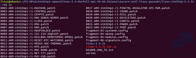

linux@ubuntu:$ cd ~/FS-MP1A/stm32mp1-openstlinux-5.4-dunfell-mp1-20-06-24/sources/arm-ostl-linux-gnueabi/linux-stm32mp-5.4.31-r0
9 i8 N: i7 U: g( L* H7 z( ^
5 t8 V. r0 Z& m/ Y 88e62f779a1744fde31e772364e0b64c.png 0 H0 I! A$ X* U3 q

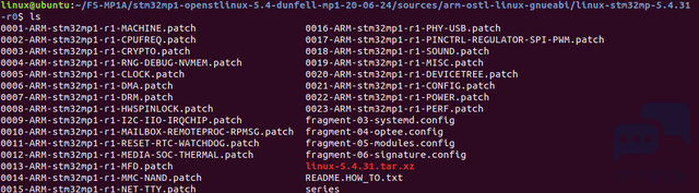

$ C, ~4 M' B- J! E# @5 E, C+ `该目录下以patch结尾的文件为ST官方提供的补丁文件,linux-5.4.31.tar.xz为标准linux源码包。/ R4 m9 n, H5 k0 }; r
2 D: A0 P& b. h- R! w解压标准内核源码包& H3 N/ n" ^% ?4 {" ~; G9 V
  {' p+ W( z9 E) q: h2 slinux@ubuntu:$ tar -xvf linux-5.4.31.tar.xz* W$ s9 n" U, H8 e! ^
: N1 w& T* x* z, l. N* |
8 a% r. w8 y4 i/ Z9 ^3 n- p0 T
' d# t1 v5 r( l- ?进入内核源码目录下
2 w* u% f2 U! t. {8 W0 n8 b: r7 g+ W% O5 d
linux@ubuntu:$ cd linux-5.4.31
; o: t# r' F6 Z- T
1 ~1 V+ e$ d0 J7 R7 @( h b9ab79543ca311bf391c169048896ab0.png 0 K; {$ H% d: V- W

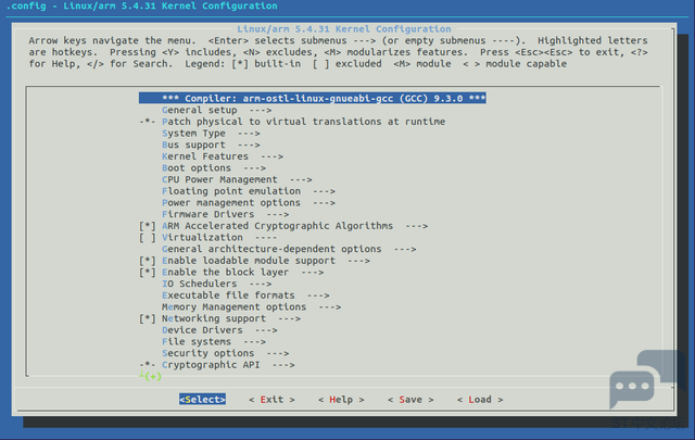

在编译前如果需要编译额外的功能或者驱动,可以使用meunconfig来对内核进行配置。% t5 c2 f: ~) ^) \
# C3 B  L# ?) v- N0 Llinux@ubuntu:$ make menuconfig7 u& N& k) I0 G3 J
# X9 _5 S0 f. Z6 F/ `: h2 {/ w3 P
4 k6 F& L# U" D' @- y7 J
  m; J( m( z( X* w/ U) R可以在如上菜单中对内核进行详细的配置。

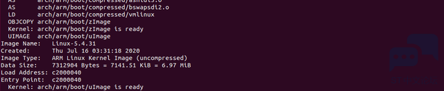

编译内核. ~. X) f8 `% ~5 b) }: P+ X2 a0 s
linux@ubuntu:$ make -j4 ARCH=arm uImage vmlinux LOADADDR=0xC20000407 d8 e$ {2 I) {, I" `; @& h
- }$ m& ~* n4 O: Z5 {7 _  R
' A; E% D6 n2 r4 n编译后在内核源码目录下,能够在生成一个vmlinux文件,该文件是没有经过压缩的内核镜像,这个镜像导出了所有的内核符号可以用作仿真调试。
, H5 e, }- s. I& h/ \
% g2 |6 {$ R, X/ F8 K
# l9 A; t7 i% z6 o此外在arch/arm/boot目录下还生成了一个uImage文件,这就是经过压缩的内核镜像。可以用作系统启动。
" F  i& q, K" u8 _3 j# l7 Z" e6 Q# V

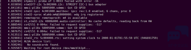

& {# C4 Z3 z) f3 k由于目前还未对源码进行任何修改,在内核启动过程中会停留在如下地方。
0 ]5 j/ u" c3 I  u; a: `' d- M
) n- X4 q8 m+ Z* w  N, N- C2 ~; J 4aa0d0e927c99480198b3e1412589feb.png : ?2 Q; n5 j, w2 n' q! G; u
+ T) c) |. P# d% S3 k后续会通过对系统源码的修改,逐渐完成整个系统的启动和对外围设备的驱动。7 F( T; g& f8 w) H/ s% m
