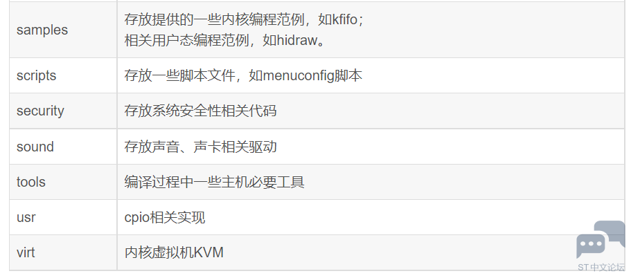

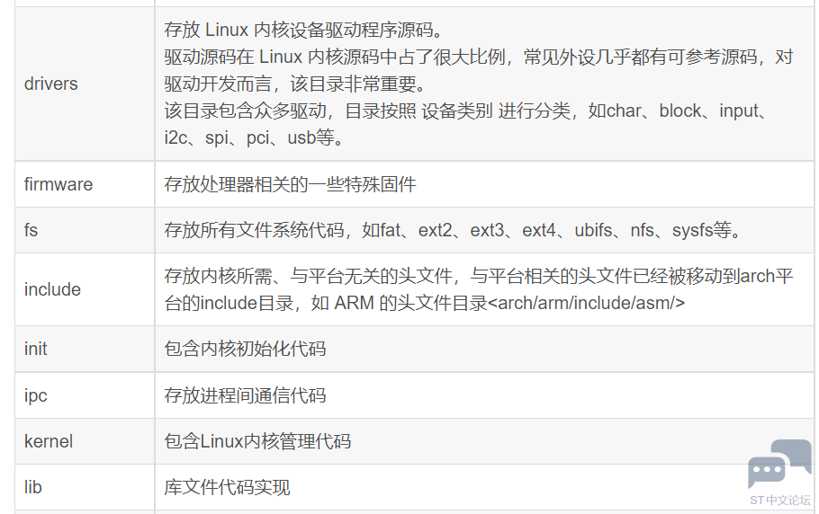

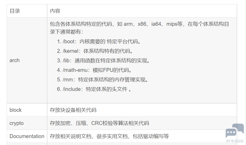

首先来看第一级目录
. q4 h3 t) H" U% P6 q# N6 r+ B& j* h% R/ x9 {* V: V
% i* |: X* l6 P! C8 i. B( P9 d MR2K$[DZ7P~C1{8Z3ADA6D2.png

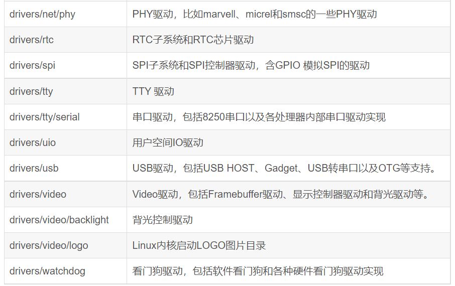

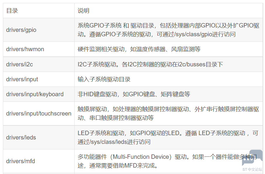

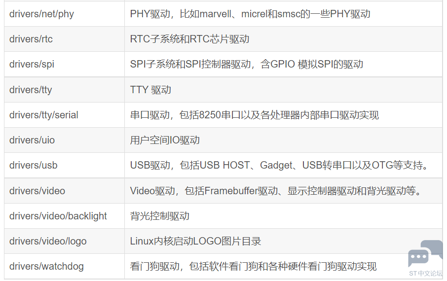

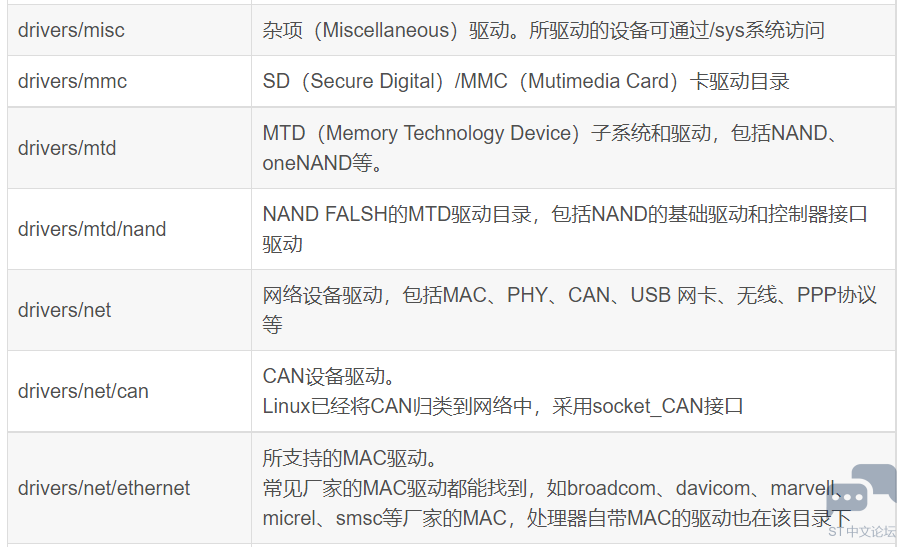

4 t2 `& L2 ~' [" D9 n: p1 j$ E7 FLinux内核源码中接近一半的代码量是驱动,对某一个特定主板的系统而言,驱动也占据很大的比例,底层开发的很大一部分是驱动相关工作。掌握从众多驱动中找到正确的驱动源码文件,并根据产品的实际需求进行修改调整的方法,能有效促进产品开发的进度。
% S: m  X# ]5 `1 l$ X& F: n! ?! E8 v9 d+ Z0 S( [/ v
Linux内核源码树drivers目录很复杂,包含了各种外设的驱动。对嵌入式Linux开发而言,通常需要关注如下目录。8 J# P3 ?+ D& W
