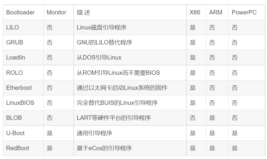

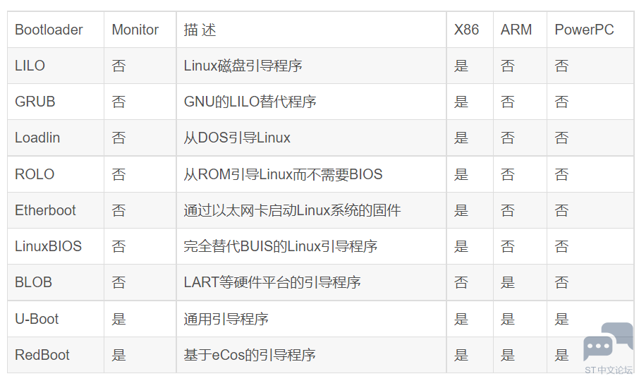

- W& R5 e1 D' \) p. Z3 k& ]下表列出了Linux的开放源码引导程序及其支持的体系结构。表中给出了X86、ARM、PowerPC体系结构的常用引导程序,并且注明了每一种引导程序是不是“Monitor”。
# P4 T$ J% g) H: P
8 c& W$ M$ t4 t( H" g- p  [. p/ n对于每种体系结构,都有一系列开放源码Bootloader可以选用。  U5 T/ r# n: t8 W1 v8 k. Q

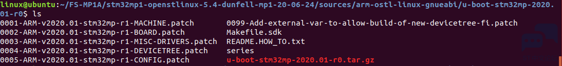

进入uboot目录下
" s5 Y8 O% `. W( u" B6 s$ L$ H* R% n8 D6 m
linux@ubuntu:$ cd ~/FS-MP1A/stm32mp1-openstlinux-5.4-dunfell-mp1-20-06-24/sources/arm-ostl-linux-gnueabi/u-boot-stm32mp-2020.01-r0% A. Q; t+ J1 f! ~

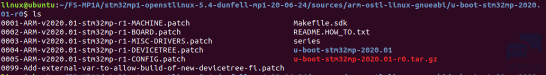

3 Y  p; N/ {# C- c$ L a6db9222a790704e2b00032b086ea7ca.png
8 g  H6 x8 L' m: ~
( W; D2 G( R* }# u, ]( H; V, T, N该目录下以patch结尾的文件为ST官方提供的补丁文件;
: s9 s: g1 _& U5 g6 P1 au-boot-stm32mp-2020.01-r0.tar.gz为标准u-boot源码包。5 t3 w* O; y' ]0 A/ d
5 P% m$ T8 B* b! I; S4 {

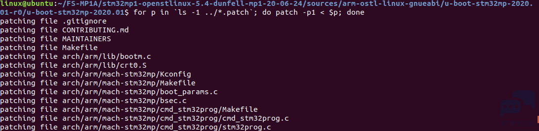

8 g" Z- ^5 N0 N+ O将ST官方补丁文件打到u-boot源码中:6 E  O7 ?$ S% P0 q0 _4 T5 o3 ~
6 ~5 x$ j. X$ x+ @1 q8 V# alinux@ubuntu:$ for p in `ls -1 ../*.patch`; do patch -p1 < $p; done
  _/ a( O5 E( I$ J. }& z  K+ j' b2 j

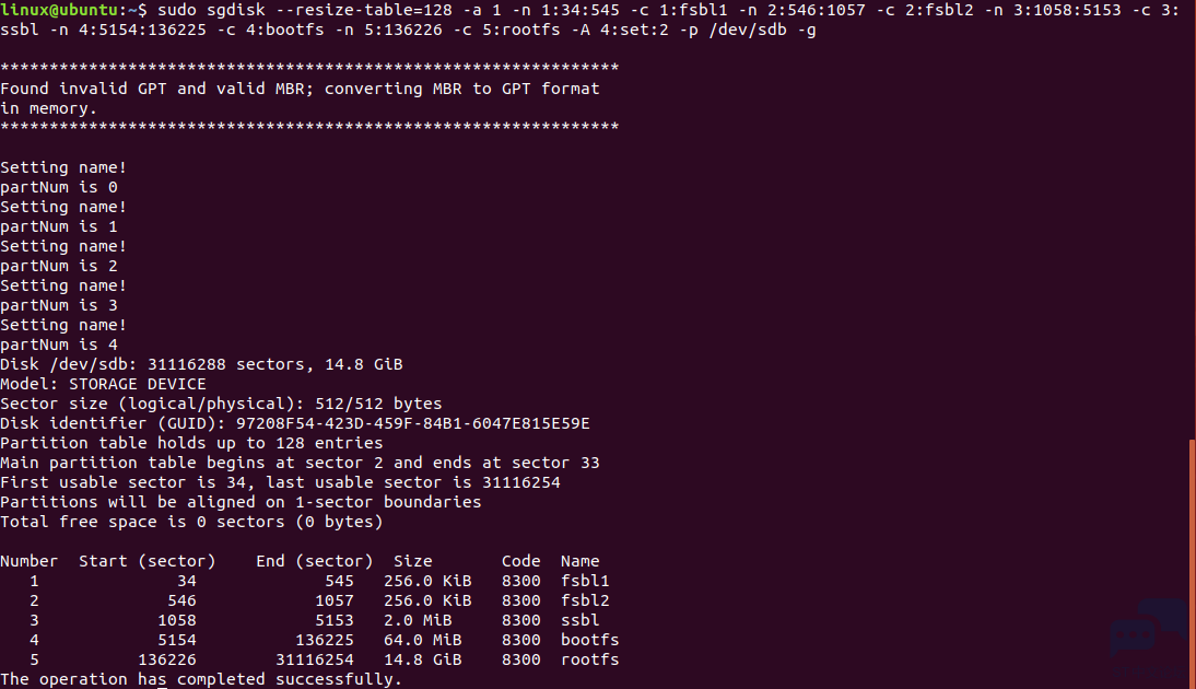

1 Z1 D# r, s, z; F; ?% }& D5 i. gTF卡分区
8 g. U6 ~& v$ B4 |3 E. @) n
要对TF卡进行烧录,需要先将TF接入到ubuntu系统中。# c$ \) B# ?; p  Y
3 e' q( z2 S+ S, ?3 H3 ?查看TF卡分区& X4 s" M6 R' D3 u, Y# T8 l5 i# B
0 p, L! G5 E* l' P
linux@ubuntu:$ ls /dev/sd*( u5 U' t! [& L4 |7 E+ R
: I) j# f7 W! C3 I) t; b" H! i1 H; I( v' G% T+ G
由上图所示只有“/dev/sdb1”一个分区则需要重新进行分区。
  A0 J9 w3 Y: [! z3 a5 V% p; C  W7 z8 [
首先删除原有分区- J! x2 z0 N6 |# v
" W8 x, E5 r4 A3 F8 }7 ilinux@ubuntu:$ sudo parted -s /dev/sdb mklabel msdos
* N$ J- f6 j% N8 o: ^7 @$ @5 O" q' X
如果显示如下内容,则表示设备已经被挂载,需要卸载掉设备再删除分区。
3 k: X' \, f; s; [0 n' B8 r' v* O( G! I2 n
8 @& |* T; i1 {! n% c
: ^, N' S: y8 g- H. l' q& }卸载设备
3 h9 W1 s" Q! P" |' l1 M" Z# ?* `; n
linux@ubuntu:$ umount /dev/sdb1
( j& _1 R" o- `) A; t- N# u! y+ t5 u
2 J# R- w+ S1 b卸载完成后重新执行删除分区命令/ P% u. a( q8 @: B4 |9 Y
+ k/ e: c  ]+ J& h6 a
6 X* g( n& f2 {( M% e: p5 o  Z7 K1 q2 a
对tf进行重新分区
+ d. }; Q% S2 L7 T! c4 q9 H1 G2 p0 e4 G7 Q+ l( r4 W
linux@ubuntu:$ sudo sgdisk --resize-table=128 -a 1 -n 1:34:545 -c 1:fsbl1 -n 2:546:1057 -c 2:fsbl2 -n 3:1058:5153 -c 3:ssbl -n 4:5154:136225 -c 4:bootfs -n 5:136226 -c 5:rootfs -A 4:set:2 -p /dev/sdb -g
/ q# M% `, i9 R/ ]; S
# q5 U' f% W9 T: V. d& X5 z: I* z2 g" J
注意:最后-p /dev/sdb参数中的/dev/sdb需要按照实际ubuntu中的tf节点为准,否则可能发生不可预料的后果。' m( {$ ]0 R: _5 B, b& E* |; S

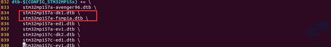

& c* m* q1 W+ K- H1 D5 E1 u5 P修改arch/arm/dts/Makefile,在stm32mp157a-dk1.dtb下添加stm32mp157a-fsmp1a的内容:) p1 T& G" z& \
' N8 H; b- V, i) ^

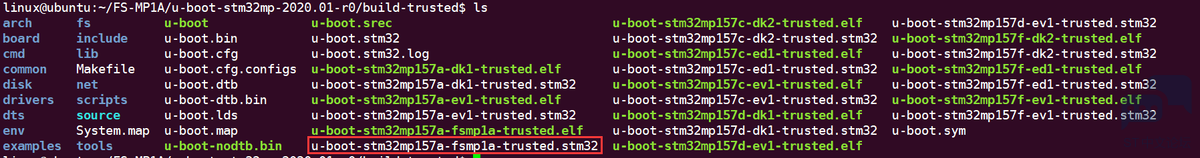

4b56a175b5abbcbc76039b9de49c15a0.png " u* L- H0 V' I

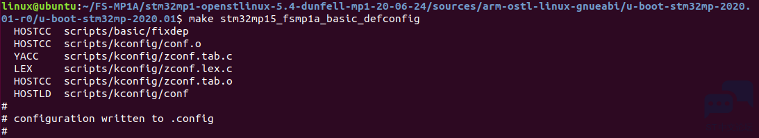

3.配置u-boot' o* g3 l3 ?8 K+ K
使用新添加的默认配置:" C& A# h. f6 r" v
) l% m2 [, z4 e5 P  w* G6 L# f: Glinux@ubuntu:$ make stm32mp15_fsmp1a_basic_defconfig  f) X( v; a% S' f  `
: Z2 m1 F5 w% f5 o6 }* X
5 r6 d# `4 t* C  h. `1 O/ q; v  ~/ y# G3 \
可以使用make menuconfig进行图形化配置" Q, ]$ k- m# @" _; ]: r
5 D! W) i# Z# P- i6 s  ?
, |2 _0 g; ?! [( x  I$ N6 O5 _" a8 m  ^' [3 [

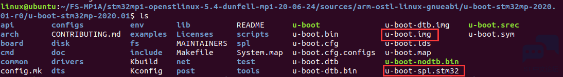

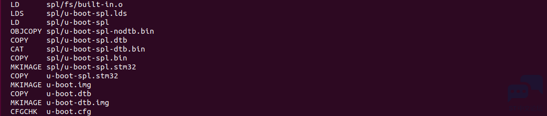

编译成功后,最后显示内容(部分截图)如下:
0 P5 q1 @+ x, L% B9 t8 x. K' W4 V+ y0 l
4387be4180571775c5e1c43fe71817aa.png ' W2 P) i8 O: U+ R

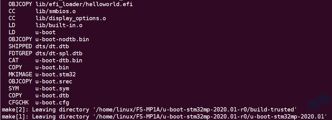

: n  j. N- z) w: h  s2 d编译完成后会得到如下文件:  f2 [" Z6 h3 B1 h7 m0 e- r- Q3 y6 J
( x! U6 y6 G* M 564a417aeed1ee420e4e7745c9b9385a.png 9 @) s0 p5 A* S8 ^' X* \

% M$ m) _: ^1 ]  Y: \* S7 ?将TF接入ubuntu系统后,查看TF卡分区* v7 \8 T; q  }, b* Q

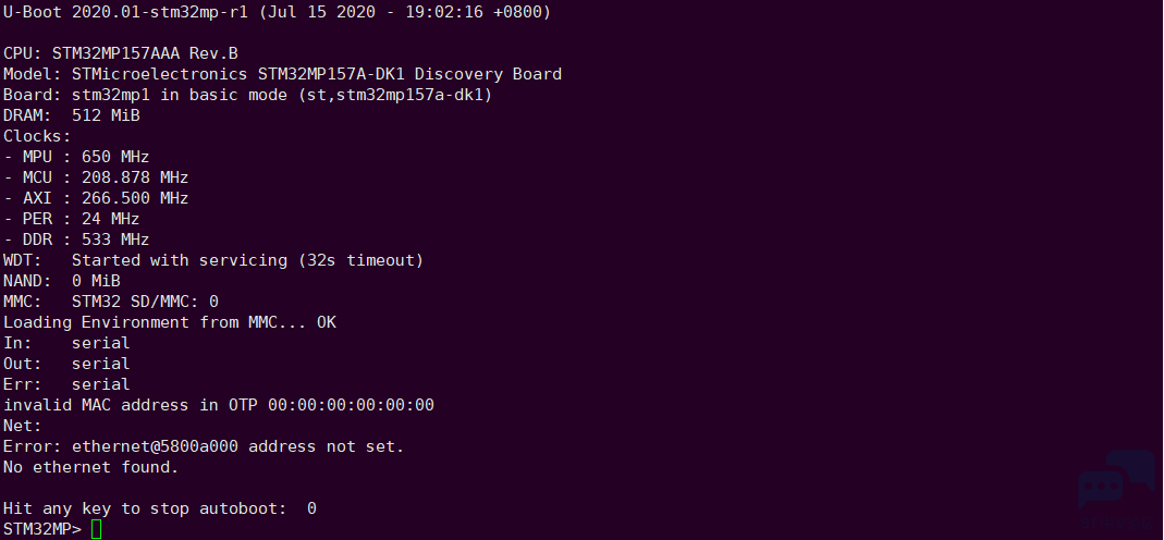

! c* _- \6 f  O7 P. {+ Blinux@ubuntu:$ ls /dev/sd*
1 K2 k+ P# ?, u7 J1 j* s3 s! @% I9 S7 Z3 E& h( n
882f1861430fbc8873c30c1ada4f7542.png % ]2 W) J+ H, Q5 |
5 |' O4 Y% d+ d, w( x. h, [/dev/sdb为TF卡设备。如果该设备下只有/dev/sdb1一个分区则重新分区。! r! G1 f/ s) T/ `+ P0 x
& L( I7 M- C( c# d8 O" c9 H

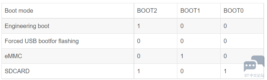

6.启动开发板
  v% g& E! X- ^! ?3 [: ^将拨码开关设置为SD卡启动方式:
* Z. Q! Z$ `. W# u8 O8 q

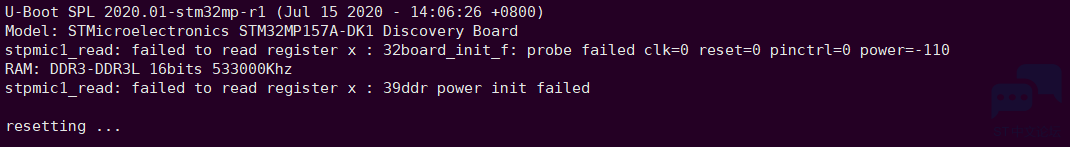

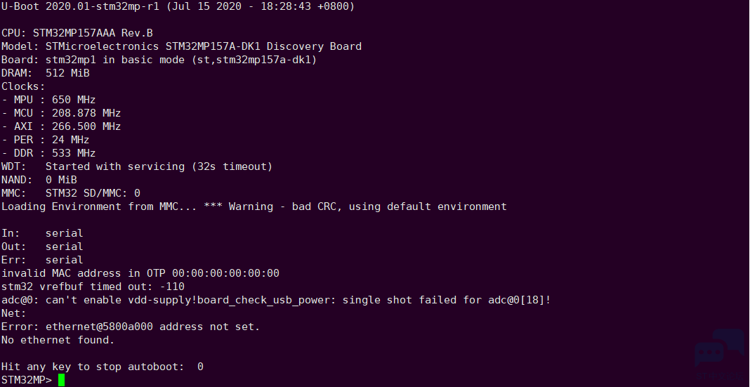

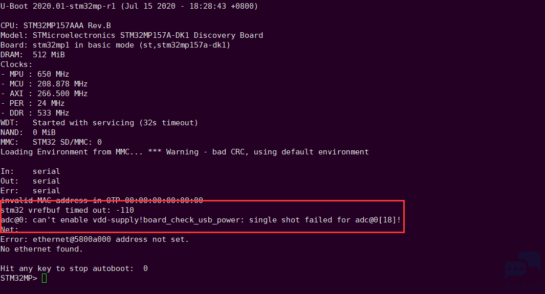

将制作好的TF卡插入开发板,上电后会出现如下错误提示:4 i' {  |- b1 o% U+ i+ U1 E
: a( P2 R/ t# ~* V5 \* a$ C1 {
ccf867996d8293e9bbc8c5c980813cad.png 1 w8 |4 G* F! `# V: j7 h) [
9 c5 v& @& O# r% q( S0 X( s3 S
错误提示电源初始化错误,需重新调整电源相关配置
1 {! k/ S$ B: M- D1 T1 h6 K* J6 `# k+ ]$ j$ f- \/ I
调整设备树电源配置. }2 {1 A4 \- G! \' R4 @7 R
由于官方参考板DK1采用电源管理芯片做电源管理,而FS-MP1A采用分离电路作为电源管理,本例需要将文件中原有电源管理芯片相关内容去掉,增加上固定电源相关内容, J! }( h+ G3 N* [5 ^) S

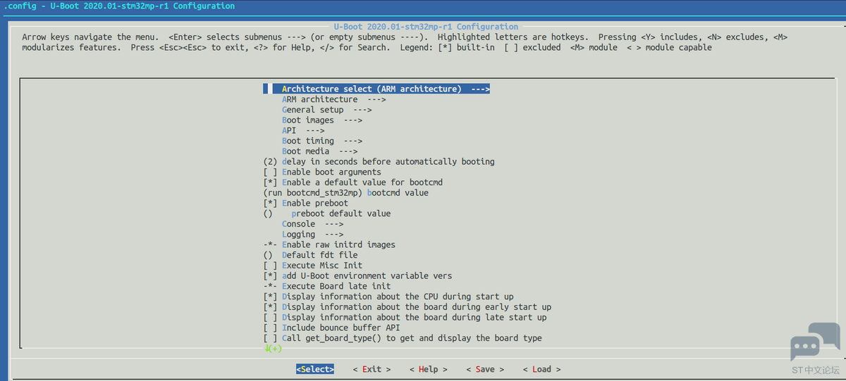

- X! [, X+ D2 r2 R- k+ `3.配置uboot/ d: f# I6 G1 h$ X, L
linux@ubuntu:$ make menuconfig0 o/ a; ]' Y7 K/ y( t
! |) w5 H: Q7 Z1 ~& Y
去掉PMIC的配置选项,按空格将方括号内*号去掉:
+ V- N1 U2 a% }  p5 R, u
6 N4 L% h2 O) z) ?4 [$ zDevice Drivers --->
' X  P' L, P; Z- g9 y5 c* E* ?8 e7 A: Q8 M* Q/ @3 ]9 B
Power --->
, z  e! g1 u. p$ h; I4 [  n" `, q1 w4 e# i
[ ] Enable support for STMicroelectronics STPMIC1 PMIC" ]! {& o2 d) O4 v( K3 e

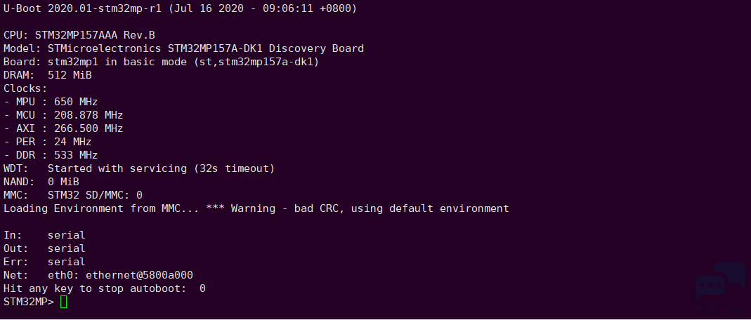

- }7 b  T' B, C6 f9 Y2.更新配置文件
/ S, R6 N/ D  Flinux@ubuntu:$ cp .config configs/stm32mp15_fsmp1a_basic_defconfig
$ y0 W7 v- {% _% x0 l% K1 A% Q# y1 f" @  ^8 }
3.重新编译源码
) p, m% C+ R, ]; Ilinux@ubuntu:$ make DEVICE_TREE=stm32mp157a-fsmp1a all
& _7 k% Y2 _, i1 L5 s2 ~9 d
) J- n. u& ~7 p4.烧写后启动: k; [/ x% C0 J" B; N$ p

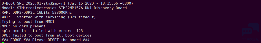

重新烧写后启动现象如下:
/ x/ r* W) _/ q! T
) ]6 n6 l8 d" x% r7 X f95d4e5b406a6550853a782dac2985ef.png " X/ B' U! I& p3 e
* ?, U2 Q3 ^  d( T8 o& y
提示显示TF卡未被检测到。

去掉ADC功能
3 X1 Z' V' d6 l6 z) B2 g" w上一小节已经成功启动到了u-boot的控制终端,但是可以看到还有一些错误。本小节将解决如下错误。
, M2 ?5 O4 C, t. F4 s  h" S, P4 Z5 n8 F
6 z* ?! `& \( y3 r/ @4 P8 n8 k- V) V5 {1 o* \7 H
官方参考板DK1通过ADC检测开机电流,如果供电电流不足3A则启动失败,FS-MP1A没有设计这个功能,所以需要去掉这部分功能,否则就会报上图中显示的错误,由于u-boot期间ADC主要功能是检测开机电流,这里直接去掉ADC功能即可。/ \8 h) E* @, ^( h  }( {
* k1 W, g# h0 |2 Q% |9 }  z配置uboot去掉ADC功能:按空格键去掉[ ]的星号" u4 b  m) p1 ^! z; N: @( U
; q, w0 z$ u& Q1 Ylinux@ubuntu:$ make menuconfig3 _6 W& v5 j, d' d/ [; J% J2 W
, c% K) l& u/ H  Y4 a
Command line interface --->
) d6 w7 l$ s3 i' L" I7 E/ U" ^2 Q/ s5 W5 d# S) P1 ~
Device access commands --->
$ N( k, e" a4 |- w% Y
1 Q! ]# R7 t8 U& A" d. O[ ] adc - Access Analog to Digital Converters info and data% W. H4 f4 o9 ^+ u+ [
: ?, J- f1 f/ Z! ]/ P# j% ]6 ADevice Drivers --->5 Q8 B* v$ p1 D% o4 \, |0 o" m
9 c3 w) G0 e: f0 N! \4 S2 k[ ] Enable ADC drivers using Driver Model; b, g/ v* `, ]: M* ~
9 s8 s% Q: g/ |" U: W$ J' ]* Q更新配置文件1 C$ e) e! w9 P; D+ `- U! N8 t
1 V6 r9 X3 e/ g
linux@ubuntu:$ cp .config configs/stm32mp15_fsmp1a_basic_defconfig4 g+ ~& E. o  T5 T4 l# W
* t, z: g9 l( g/ L6 \
重新编译烧写后adc相关错误已经没有了。

5 i9 Y2 S6 n- b/ p有线网卡配置
. o! U7 Z1 o# w7 K: B" f1 e$ @启动设备进入u-boot控制台之后,可以发现启动信息中有网卡未被发现的错误信息,这个错误是由于u-boot没有设置正确的MAC地址,由启动信息可以看到,启动后网卡的MAC为00:00:00:00:00:00。这是由于在OTP中没有固化默认的MAC地址,解决这个问题可以通过烧写OTP配置来进行默认MAC地址配置,但是由于操作OTP配置的风险较高,如果操作不当可能会导致不可预料的结果。9 r# x1 t  K: \( o* |9 T* m
( n! [9 E5 e* W/ D, c/ l% e7 D, q  m4 D1.如果u-boot期间不使用网卡这个错误可以忽略。
- \$ D7 o6 k- Y! |+ ^' U, r& _' A: c1 m. e( ~% Y
如果需要使用网卡解决这个问题比较简单的方法有两个:5 V) {2 |+ M7 l4 D8 {# z! R, ^! g
! D9 P5 P+ I# W: a6 }, b4 X) b
2.U-boot启动后通过命令设置一个MAC地址
, j6 h, B* w: ASTM32MP> env set -f ethaddr 1A:1FB:0E:69:FD) I. s  R; H4 _! V
* e& A  ^) c: }% f8 j
这种方式设置完成后即刻生效,重启后网卡即可正常工作。
) K8 y7 i4 G# {) [% |! k; B5 K7 P0 z: e9 i( t! ?, [& ~  i
修改include/configs/stm32mp1.h,增加默认环境变量$ g, r" \+ \- t) W1 R" G9 l
修改如下内容:
8 A& K5 Y) d/ Z- j  e
! Z( I4 }" R9 z/ Y; ^$ l
  1. #define CONFIG_EXTRA_ENV_SETTINGS \
    * X* Y& Z# |; V, G; ]
  2. 7 h3 p0 ^" E! A" k
  3. "bootdelay=1\0" \
    7 b+ `- n' u' W6 {
  4. / ?, j4 P8 {+ Z, ?7 q2 P
  5. "kernel_addr_r=0xc2000000\0" \/ A& i- n0 ?/ q/ i$ k$ H
  6. % d4 i; V" C. h1 h3 f3 L. t# w
  7. "fdt_addr_r=0xc4000000\0" \
    " ?0 b$ i" i7 l: {, u
  8. 1 [6 C( i1 y5 \! N* L
  9. "scriptaddr=0xc4100000\0" \
为:. R) q( E9 i/ o+ r
! L+ n: N% w2 o/ F. _% j
    7 L. R+ ~, C' [* Q8 r
  2. 3 ~) `7 B: k( e9 G
  3. "bootdelay=1\0" \% \" a0 h% j2 s3 _1 D+ o/ {5 a2 I
  4. % ]6 m9 @. }- [- l- E7 A
  5. "ethaddr=00:80:E1:42:60:17\0" \
    $ k( t+ o& l# I8 ?7 T, ^, L+ ^
  6. 9 @5 h$ c2 E2 L3 M
  7. "kernel_addr_r=0xc2000000\0" \' T( u- d7 m" R  t& o& B/ l
  8. 4 M* @7 F" X+ q9 M  ?) Z" }6 r% {
  9. "fdt_addr_r=0xc4000000\0" \/ q- f( U. f9 s8 W- @' T
  10. 9 p% i' g. \5 f* L' X
  11. "scriptaddr=0xc4100000\0" \
0 B# M5 f: a7 Q/ ^+ H0 V! [这种方式需重新编译烧写后才能生效。: j7 m% u  o5 d  _% o$ ^+ F
2 s4 p3 s4 [  q0 i+ e
重新编译烧写后网卡即可正常工作:

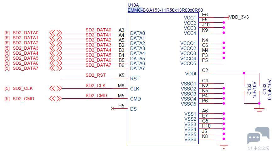

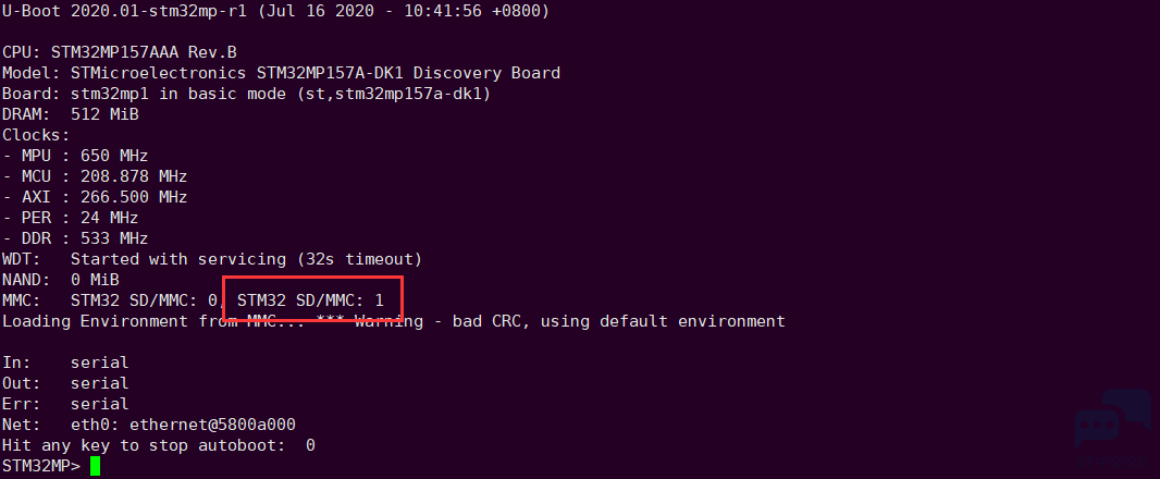

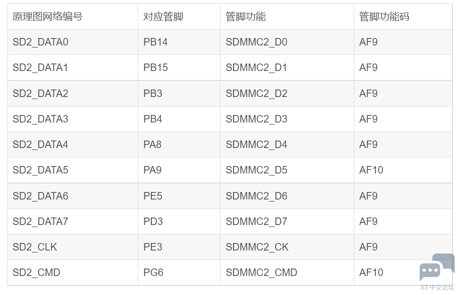

8 l* A9 P* _8 x; l% CeMMC移植9 o$ ]4 {& j, ]7 C" |
参考原理图可知eMMC使用的是SDMMC2总线,当前所使用的设备树文件中没有SDMMC2的支持,所以需要增加相关内容才能正常驱动eMMC。
$ u4 V! F' {8 P  J# F. Q/ v3 {* k9 @3 m) V( v
006f7f060b89519272af27864b829e56.png , n: A% p) M/ h/ k2 I. {& b# Q
4 P" C: L% N5 o* g' H3 f9 T% W由于在使STM32MP1芯片很多管脚为多功能复用管脚,且很多管脚具备同样的功能,所以移植eMMC时需要确认硬件设计是使用的是那些管脚,根据原理图确认后管脚对应关系为:; X2 R7 x' X% j. d
9 Z7 x2 x$ J5 m, |& x. ~
}WN3%I)9%DK06X}92O8(I.png - a3 k) e3 |+ y  s. ~
3 E0 a, z0 I: g) C0 K4 f$ `1.管脚定义
# |! s" y0 t; j9 l在u-boot中STM32MP1默认管脚定义在文件
1 C$ o/ E* u: P! aarch/arm/dts/stm32mp15-pinctrl.dtsi中,查看文件中是否有需要的管脚定义:
, r% R- _% V6 m
& H6 {5 A. H0 Z8 `9 B, ^查看后确认有SDMMC2的管脚定义,且与FS-MP1A硬件使用情况一致,定义如下:& a- p9 |2 N3 b

2.增加SDMMC2节点信息' h* I% E! i7 }2 v. \* I) ^9 ]
修改& u* i! U# M9 U2 i+ F. p5 x
arch/arm/dts/stm32mp15xx-fsmp1x.dtsi增加SDMMC2的信息* o4 [8 J" o7 ^; }& l
( W  _# B3 Y! e  K! d' Z  L" D
在原有sdmmc1节点下增加sdmmc2的内容,添加内容可参考
' a" r1 `. |7 {, f2 s, |arch/arm/dts/stm32mp15xx-edx.dtsi中sdmmc2的写法,内容如下:
' W( ]# m6 [$ G  G4 H0 _: W! n1 Q
' ~8 J6 c( S% d: Q' ^$ e9 E; k
  1. &sdmmc2 {6 l/ j: H  e: j/ O' W3 _$ k
  2. ! b( x, ~+ I& T& Y8 p) V- l' d
  3. pinctrl-names = "default", "opendrain", "sleep";/ B2 x* ~: }. V6 g
  4. 7 ]& ^! U& y9 B3 K
  5. pinctrl-0 = <&sdmmc2_b4_pins_a &sdmmc2_d47_pins_a>;' S+ B% E+ p6 Y! Q% c6 p& d
  6. / _3 _( d. J% ~" V2 Q: ^) s
  7. pinctrl-1 = <&sdmmc2_b4_od_pins_a &sdmmc2_d47_pins_a>;
    5 P* w' v$ s+ R! h& ^! y
  8. 4 C, n5 W7 q4 ^$ W* p2 p0 Y
  9. pinctrl-2 = <&sdmmc2_b4_sleep_pins_a &sdmmc2_d47_sleep_pins_a>;5 s8 E9 H' l8 X$ o$ o4 v* w9 w" P# h
  10. ; h' K' @+ A+ _2 i! x3 H
  11. non-removable;$ a. b6 }% [0 _
  12. 1 e) F- `+ A/ ^0 @8 _; R) ]! T+ Z
  13. no-sd;
    ' T) x3 u* ~9 w" S! @5 s
  14. ; i$ w% P4 J' m, S: h4 N. ~" z
  15. no-sdio;# C5 m& N1 k% V, n; S
  16. 2 A4 G# s1 N# u$ b$ ]4 t
  17. st,neg-edge;
    ! C3 A8 \- X' z2 B& _" g
  18. / @/ A+ r; b  ~
  19. bus-width = <8>;! w- m3 c+ J0 U, r: X  H
  20. 4 A" e  U% w$ h1 o6 O/ b' G
  21. vmmc-supply = <&v3v3>;; t2 Z: N/ x! N
  22. / y4 p8 }! Z. r( r0 w
  23. vqmmc-supply = <&vdd>;/ Y6 v, Z/ m; X: C& Y" v4 v2 \  S
  24. ; M; P' v& X2 s4 z8 f$ a" Y( v7 x
  25. mmc-ddr-3_3v;# n1 z- S/ p' |+ |
  26. $ p4 u; m6 Y" r' v/ f3 s+ _
  27. status = "okay";$ j  s5 n. I. a& B3 \
  28. % Z. f, g5 J" T) y$ l$ d
  29. };

/ c4 m1 i" A' C  M2 P* i4.测试, _4 Q; S; {" f9 F' p
重新编译烧写后启动信息对比前文多一个MMC:
+ D/ g, d2 \* p& |) `/ ~7 Z0 g+ s* w9 m6 d+ a! Q
! c% W5 \  z- ~+ S% G7 Q9 I0 T8 g; ?6 x  j6 `
eMMC的验证需要通过linux更新,相关操作可参考《通过linux更新eMMC中的u-boot》章节。: {( {$ h" X* h# ~- N5 Y

2.去掉PMIC的配置选项,按空格将方括号内*号去掉:' G2 I0 T* s/ @
linux@ubuntu:$ make menuconfig2 c) k5 C9 s! Y! @+ e8 W7 G
* \" {! Z% v' B4 v8 Y9 w3 H
Device Drivers --->
$ b: u$ q: J2 ?9 {# f( z+ {* W; w9 ?3 X* g; U
Power --->
- e+ @: O/ J4 X6 o# E% c  D- F: `. p7 U  M
[ ] Enable support for STMicroelectronics STPMIC1 PMIC1 H8 J( |- |7 K4 [9 v
0 y& b4 c1 r4 O' U5 P; g0 ?3.去掉ADC功能:按空格键去掉[ ]的星号" ^3 L1 T1 K6 ^: {$ t
' i  B$ C! U- |' `  `: ]
6 v4 E& v* w& n" u7 MCommand line interface --->
; _1 k- w( s6 U7 Q. g1 }/ t. |- i# ]. ~
. O, h8 W5 V8 ^4 a1 X- g# {, m8 z% g
- `, ^2 P3 \( j, B" X[ ] adc - Access Analog to Digital Converters info and data
6 h) T- |; ^; J; o# V% U/ D' x: a( b0 _8 {. J  T; o9 W) i
Device Drivers --->5 p+ B# Q! ~# F9 W6 Q
( L6 M% E2 u6 y$ V4 s4 S[ ] Enable ADC drivers using Driver Model3 x. j, y3 Y! P( N1 {
. s3 q0 ]  C8 g: u
4.修改配置文件
$ ]; q0 m9 W& G* q" ?linux@ubuntu:$ cp .config configs/stm32mp15_fsmp1a_trusted_defconfig# N! S* M) p6 [/ ?

linux@ubuntu:$ make -f $PWD/../Makefile.sdk all UBOOT_CONFIGS=stm32mp15_fsmp1a_trusted_defconfig,trusted,u-boot.stm32; w' d. K' F$ g4 K$ A# Z( i; w
+ T# L" ~& m' A- C2 r5 c
% u# G# |) E6 A" n/ S# _0 i5 o$ X
编译完成后生成的镜像文件在上级目录下的build-trusted文件夹中有一个“u-boot-stm32mp157a-fsmp1a-trusted.stm32”
/ _# `8 [5 i4 \% j' v* s0 _linux@ubuntu:$ cd ../ build-trusted
/ r3 E/ \- m+ G3 l
; p' i4 d1 \& zlinux@ubuntu:$ ls
. k. e& F4 Y4 A- U+ N( H* i% j3 J9 a3 d2 v: N
# f# S0 v. {1 [9 u' ], Z2 p; V; x, `! b+ [, l4 E) Y
u-boot-stm32mp157a-fsmp1a-trusted.stm32即为我们后续会使用的镜像文件。
