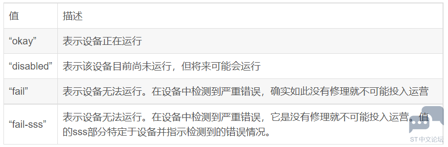

6 N' s3 O- V3 i; u% z* M2 _ranges是一个地址转换列表。每个输入ranges表格的是包含子地址的元组,母地址和子地址空间的范围大小。每个字段的大小都由获取的子地址的#address-cells值,母地址的#address-cell值和子地址的#size-cells值而定。以外部总线为例,子地址是2 cells,母地址是1 cell,大小也为1 cell。4 D' W* C* |6 Z1 F7 Y  ?+ Y
$ ?+ q$ n/ U" P' N/ U& M& {status
0 J* x( A$ y$ o; s
device tree中的status标识了设备的状态,使用status可以去禁止设备或者启用设备,看下设备树规范中的status可选值。! m- e7 u  ]0 S
& D. M0 X5 f) d  m* ?, j4 K7 \$ d

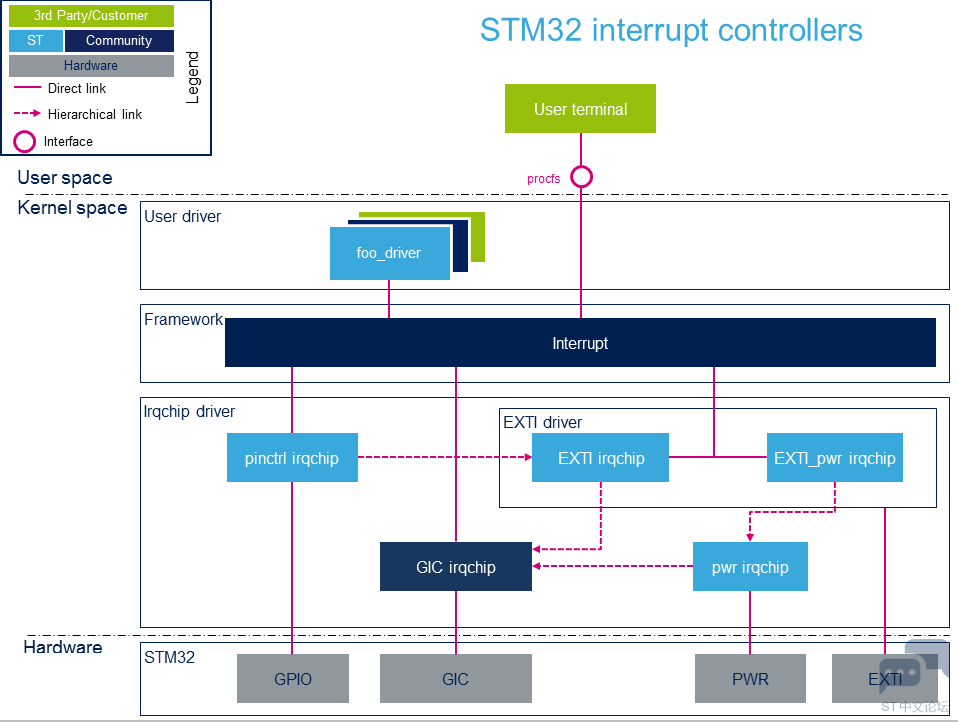

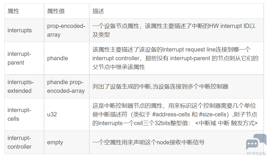

" I' f4 h( H6 X7 \# g中断映射/ H% N) o" C  X
与遵循树的自然结构而进行的地址转换不同,机器上的任何设备都可以发起和终止中断信号。另外地址的编址也不同于中断信号,前者是设备树的自然表示,而后者者表现为独立于设备树结构的节点之间的链接。. ]% v5 c, f& t/ K/ n/ k
+ E( d3 w! u6 o1 \" Q4 W- Y
; @. z, u- E" V5 V0 y8 @; f& q  ]6 Z, q; O/ ]- A8 v0 R
