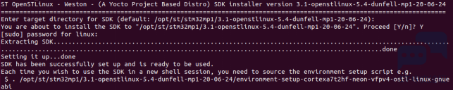

继续询问是否安装SDK,输入Y,回车
8 p, t5 e+ u: _: ~6 L! Y3 u
& G/ q# _  t5 m0 X" X
) S" X; I$ i3 }默认安装路径安装在opt目录下,这个目录需要有root权限,所以安装时需要使用sudo 安装,过程中需要输入用户的sudo密码(如果当前用户sudo功能已经授权,这个密码就是用户的登录密码),输入密码后开始进行安装。
+ I+ Q& f" p+ o+ Z; @  X
4 A  P9 a: ^. X 20210803094938733.png
6 |5 P* g8 O' R5 V# n$ t' _, U1 S4 @7 i6 `2 e
输入密码后等待安装,安装后显示如下:! e8 g9 ?& L, [$ ^

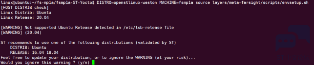

  s# Z8 u5 P# e0 w6 l! i5.Yocto源码
$ l6 e# Z5 f) _4 S! E盘资料中下的fsmp1a-ST-Yocto.tar.xz导入到fs-mp1a目录下, V2 G8 G" U% [; Q
% _( f% R0 p4 j) [' G; {! ]
$ ^. w% [* }# k- L  P0 t
0 t% v+ D4 a- |将fsmp1a-ST-Yocto.tar.xz解压之后得到fsmp1a-ST-Yocto文件夹. u& H& B( Y( j" o2 i: i  q* w
1 O0 T, _! F- K" `( d  _
linux@ubuntu:$ tar -xvf fsmp1a-ST-Yocto.tar.xz
) J' G/ t3 R+ n# ]8 ^

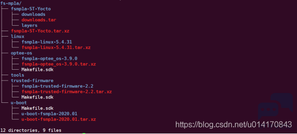

$ |$ Y, Y4 Q* @8 |" j至此OpenSTLinux全部源码就导入完成了。导入源码完成后的fs-mp1a目录结构如下。
! k. ^5 P2 u4 C5 |# b% P4 i) }/ \, H2 k7 t: N
20210803095202127.png . H# }) W3 y/ \$ a

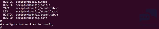

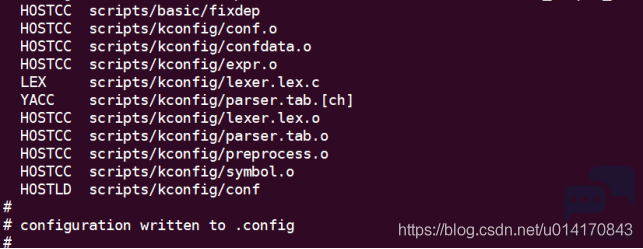

  P2 G8 W9 R$ i# K; q. P4 a20.导入配置文件
3 \% @; M1 b/ A: q9 Elinux@ubuntu:$ make stm32_fsmp1a_defconfig
/ `; c5 J" V- r2 G* r

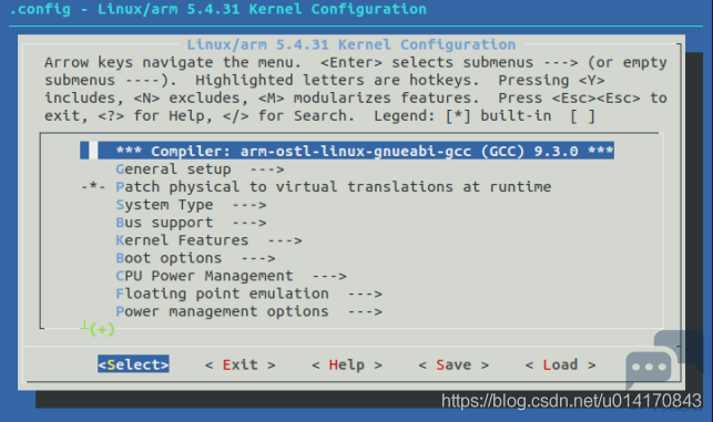

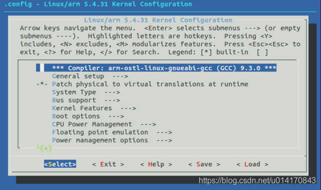

如果需要修改配置可以使用如下命令来启动menuconfig4 d9 M4 L* B# [8 [
8 W, X6 E1 O" J& L4 m
linux@ubuntu:$ make menuconfig
# g5 y2 ~+ U7 ]* D) X- x4 P( j( z/ x' o; _% [3 B2 ^

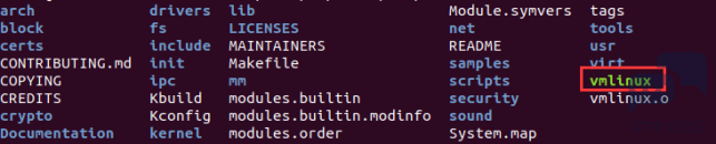

21.编译内核镜像7 u. B4 g6 J3 W) ~
linux@ubuntu:$ make -j4 ARCH=arm uImage vmlinux LOADADDR=0xC2000040
6 ?8 p) _3 J% q2 i/ }* w& y* z  L" l4 u. _; _
编译成功之后会在arch/arm/boot/目录下生成uImage文件
8 `* X2 U; Y1 ^, `# ^
( }! f! |5 w  S# Z( @# e! V1 @$ ?' W) i1 Q9 E  a
在源码目录下生成用于调试的vmlinux文件/ h4 L+ B* j/ {
5 _7 j/ ^, i- D4 T1 y

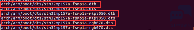

; v) ?; W, F0 d; D/ T( m4 ]& X22.编译设备树文件1 U7 j7 Y6 R0 V! {! ~+ b3 _
linux@ubuntu:$ make ARCH=arm dtbs
( r' h( f- J$ a3 ~- e  V0 k
6 O6 ~$ |3 o/ H编译成功之后会在arch/arm/boot/dts目录下生成stm32mp157a-fsmp1a.dtb、stm32mp157a-fsmp1a-rgb070.dtb和stm32mp157a-fsmp1a-mipi050.dtb文件
! I  }( `! f. [
& L0 z" f( m% M/ T
; B) W2 t1 l/ ustm32mp157a-fsmp1a-rgb070.dtb为rgb屏幕的设备树文件
9 p3 ?3 C6 Y' y8 R  s( `/ Z
4 X# P( i" _% ?' C3 A. `( \& ^& Istm32mp157a-fsmp1a-mipi050.dtb为mipi屏幕的设备树文件- f  B, X" b( S8 b5 a- e3 E3 X% e# I

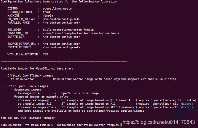

25.导入编译配置
% l6 z$ [. T+ U2 g% _linux@ubuntu:$ DISTRO=openstlinux-weston MACHINE=fsmp1a source layers/meta-farsight/scripts/envsetup.sh9 z. x) J' M; S9 i8 H+ Q; R% z( Y( P3 @
# K8 U( ]/ S% l' ^0 j
如下界面提示主机的ubuntu版本与期望的版本不同,这里输入y$ U6 ~; I2 B1 [8 h" x5 d6 I) z
, X  |) P$ H, D+ x; u2 I 20210803095555842.png : D( O& `, x. H2 P  \
: D, F, z3 H) ]$ z4 `" L
如果是第一次配置,需要同意一些协议,输入y。。1 F& R/ r& z5 m" Y  P
& S5 L" ]% y2 X6 y: h/ n7 n
20210803095605423.png 6 |# p0 B# t$ x3 @1 Y4 j
+ f# o* n9 V; d2 H# P0 T
之后按空格键到协议底部; ]1 `3 V2 T- l' j; e0 |, x
' p7 g8 z/ k, ?
20210803095619321.png + x* c8 W) O0 E+ t
9 G" l" F; Y$ h6 F5 n. K输入y会出现如下界面. P# K+ F" ?! a& h1 x+ q& p
/ U, O) I8 `  h* O# S4 f  |/ f+ O 20210803095624874.png $ I. M; h! ?" W8 Y* o" b7 Z( |. ]8 V
4 j7 C5 |# D: ^: g- s4 F8 U" ?26.编译源码7 K) z) n6 e9 u
linux@ubuntu:$ bitbake fs-mp1a-weston
5 @6 \2 F' z" I5 z* h1 o
' K9 ?. S& ]4 }* a- P0 y9 F+ W注意:在编译Yocto系统时确保ubuntu主机可以连接互联网
9 q/ h# ]' I$ J- o6 K2 T( Z  E$ u# a! w$ {' z1 F9 ^
由于OpenSTLinux涉及到的源码较多,因此编译会比较耗时。
* T6 H. c) [$ s( k% B. [& C8 f% t4 T5 P) [3 u7 H
编译完成后所生成的镜像文件保存在tmp-glibc/deploy/images/fsmp1a/目录下。
